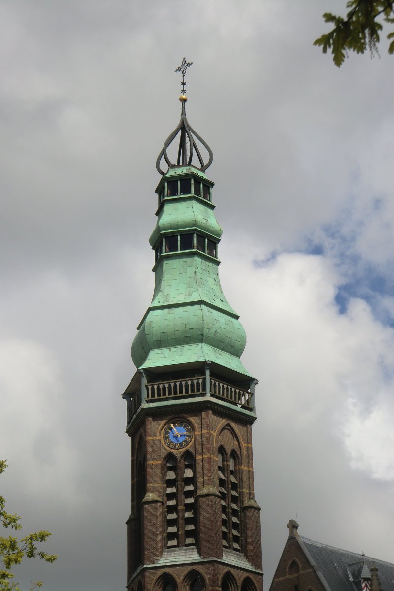

Hier een voorbeeld hoe dat op gebouwen gedaan wordt:

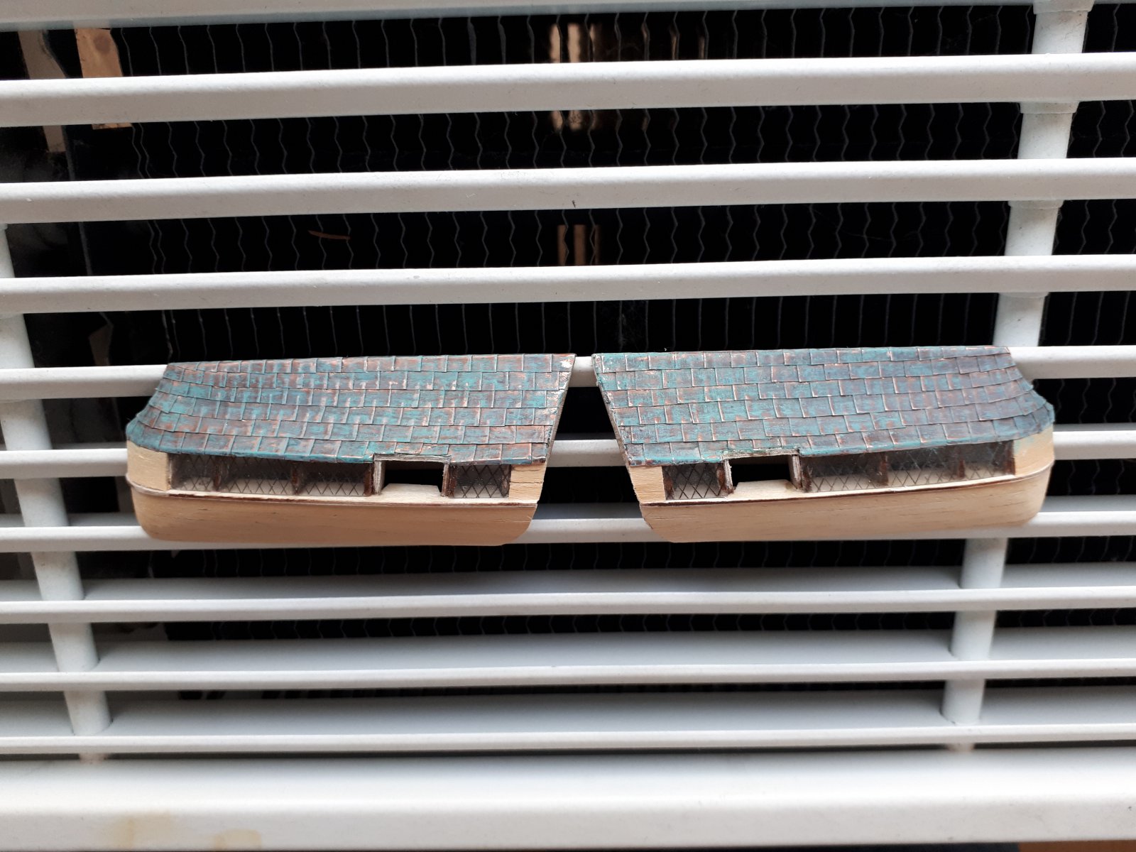

De kopse voorkant van de gallerij en het dak. Ja *Hans* ik zat ook te denken aan 2 of 3 rechte stukjes, al is het HZ wel voorzien van een rond lopend potdeksel dak.
Maar goed ik heb daar nog even voor.
Ik ga het torentje zeker proberen (ik wil zien hoe dat er uit ziet) met koperplaatjes. En dank voor het voorbeeld Hans.

Hier een voorbeeld van hoe het eruit komt te zien. De oude was net zo breed als het onderstel.
Even off topic, ik zit voor mijn normale werk in koperen dakbedekking. Als je de natuur haar gang laat gaan duurt het tegenwoordig ruim 60 tot 100 jaar voordat koper groen wordt. In een zout klimaat gaat dat sneller, maar voor je een stabiel kopergroen hebt ben je ook vele jaren verder.

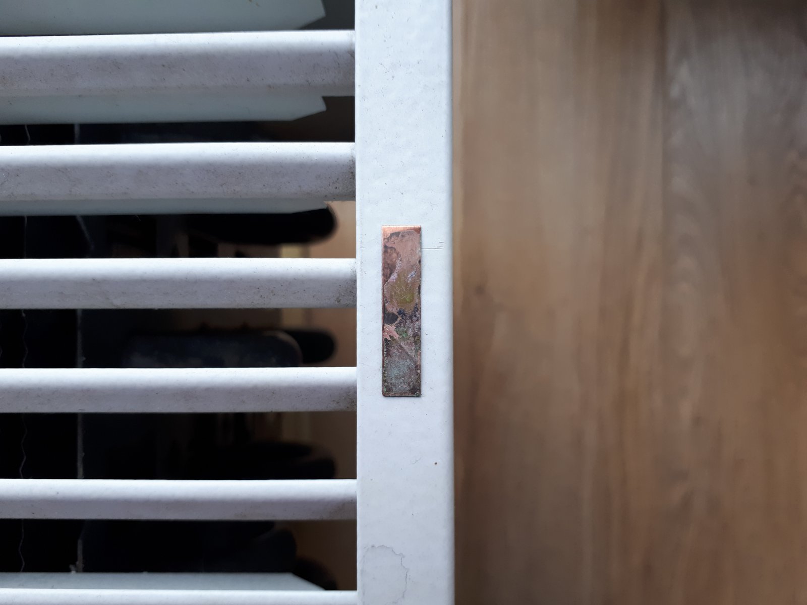

Bedankt Hans. Daar hebben we wat aan. Ik heb de koperkleur daarom ook niet zo intens gemaakt als de kerktoren. Laat het lekker zo.
Op een verslag van een Rus had hij het koper gepatineerd door de koperplaatjes in te wrijven met nat zout. Daarna plaatste hij het schip in een grote plastic zak. En daar zette hij ook een bord met een laagje ammoniak naast. Zak dicht binden en 24 uur laten staan. Resultaat was een groene laag op het koper. Als je dit doet zou ik het wel niet in huis doen.
