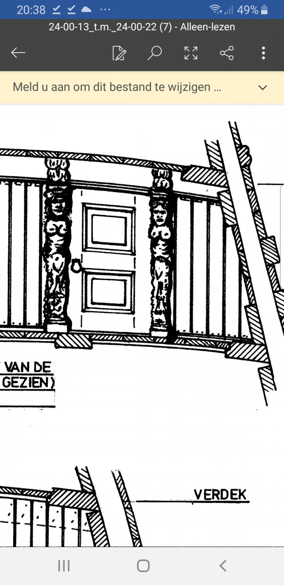

Als ik kijk naar je paneeldeuren heb ik een opmerking. Dit zouden eigenlijk bossing-paneeltjes moeten zijn. En nu je toch een mooi apparaat hebt?:) sorry, ik kijk kritisch en vindt dat je dit natuurlijk knap doet, maar met knap ontwerpen en laten uitvoeren door je machientje benaderd het net niet de werkelijkheid. En met een kleine aanpassing aan de deuren door de stijlen er in te snijden in de hoeken ben je realistischer?
Nou ben ik benieuwd of dat jij als perfectionist[emoji6] de deurtjes blank houdt of in de lak zet.
Ze staan al in de beits, midden eiken. :)
Bedoel je dit Hans? Dat heb ik gefreesd dus een nog iets diepere rand rond het binnen paneel, maar het detail gaat verloren op het oog.
Blom tekent de deur uit een stuk ;) .

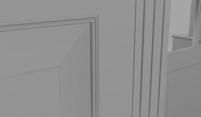

Wat je Laat zien is een soort van gefreesd "duivenjagertje" met een volkomen vlak paneel. Blom tekend ook een paneel wat bosse is gezaagd volgens mij.
Ik doe een afbeelding erbij van een paneel wat ik bedoel. Overigens is het niet gek hoor Hans hoe het er nu uit ziet.:)

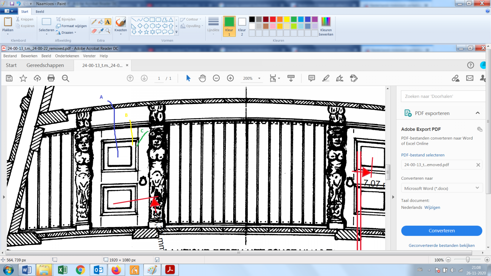

Ik begrijp wat je bedoelt hans, maar of dat kan? Wat jij met de hand schetst is volgens mij niet helemaal wat blom tekent.
Het paneel A valt volgens mij terug ten opzichte van de stijl.
C is het verstek van de stijl naar het paneel en B het verstek terug naar de paneel dikte
Opgenomen maten boven zijn 4mm voor de stijl, en 1 mm voor het verstek B
Ik heb hier het verstek van de stijl even op 90graden. Hier zie je dat dat dus bijna ondoenlijk is met deze maten.
Een over 1mm oplopend verstek van 0,5 mm (beide zijden).
Maar ik moet je eerlijk gelijk geven het zou iets beter kunnen nog, als ik het met een puntfrees zou doen, maar nu was een deurtje 10min freestijd.
En met een punt frees wordt dat gauw een paar uur ofzo.
ps op een duits forum worden deze deuren weliswaar van het HZ model, met een opgelegde rand gemaakt. Dus geen paneel.

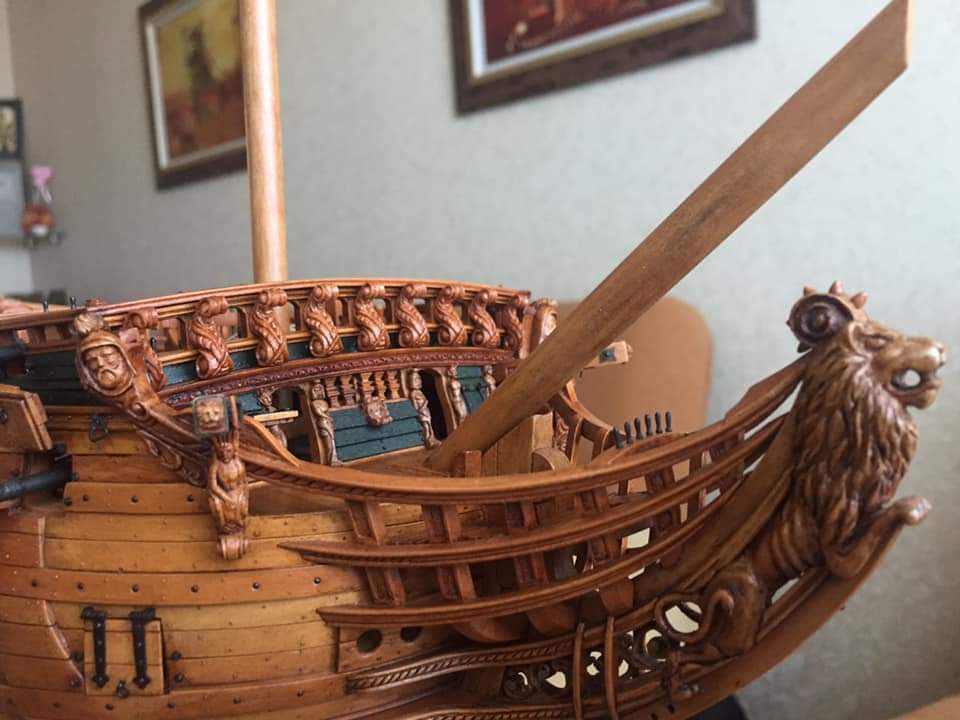

Dit maken ze door 2 helften samen te voegen. Ik denk dat je dat bordes ook niet uit 1 stuk moet maken maar moet samenstellen.
Foto komt van Facebook, hollandse tweedekker. Stond op Hongaarse pagina

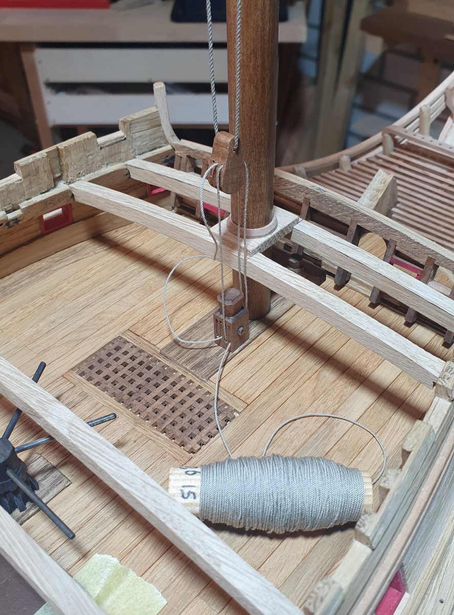

Weinig voortgang vandaag, de admiraal moest lampjes gehangen hebben, dus de hele heg is nu een grote kerstboom. :confused:
Het kardeel blok is gemaakt. Dus de touwtjes konden erin, halverwege was de tijd om, dus de rest voor morgen en ik moet aan de andere kant beginnen bij de knecht.
En de knecht moet iets verplaatst worden. de touwen lopen tegen de dekbalk.
Daarnaast staat in de tekening van Blom dat de halende parten naar de kleine kaapstander gaan,. Dat is wel raar. Bij de grote ra wordt het halende part belegd op de kop van de knecht?
Waarom hier dan ook niet?
