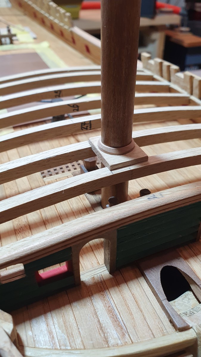

Aangezien de kleurstelling zo goed is en de spil ook :) kon dit deel afgemonteerd worden. Overige onderdelen erop en de dekbalken erop dan is het allemaal wat meer beschermd.

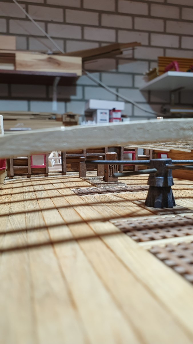

Doorkijkjes zijn altijd leuk :).
Het wordt wel weer touwtjes voorbereiden voor de knecht hier. Nog eens even uitzoeken welke en hoe. In ieder geval de Ra met kardeel blok maar er is 1 schijf minder dan de grote knecht dus dan zal de steng hier maar enkel zijn uitgevoerd.
Vandaag dan maar een begin met het achterdeel. Het schot van de Admiraalskamer moet er nog in en dan eens kijken hoever ik daar het interieur nog afwerk.

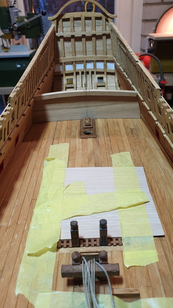

Die foto van de kaapstander, het dek, die roosters... is dit nog een model? Je waant je op het echte schip. Geweldig gedaan! :worship:

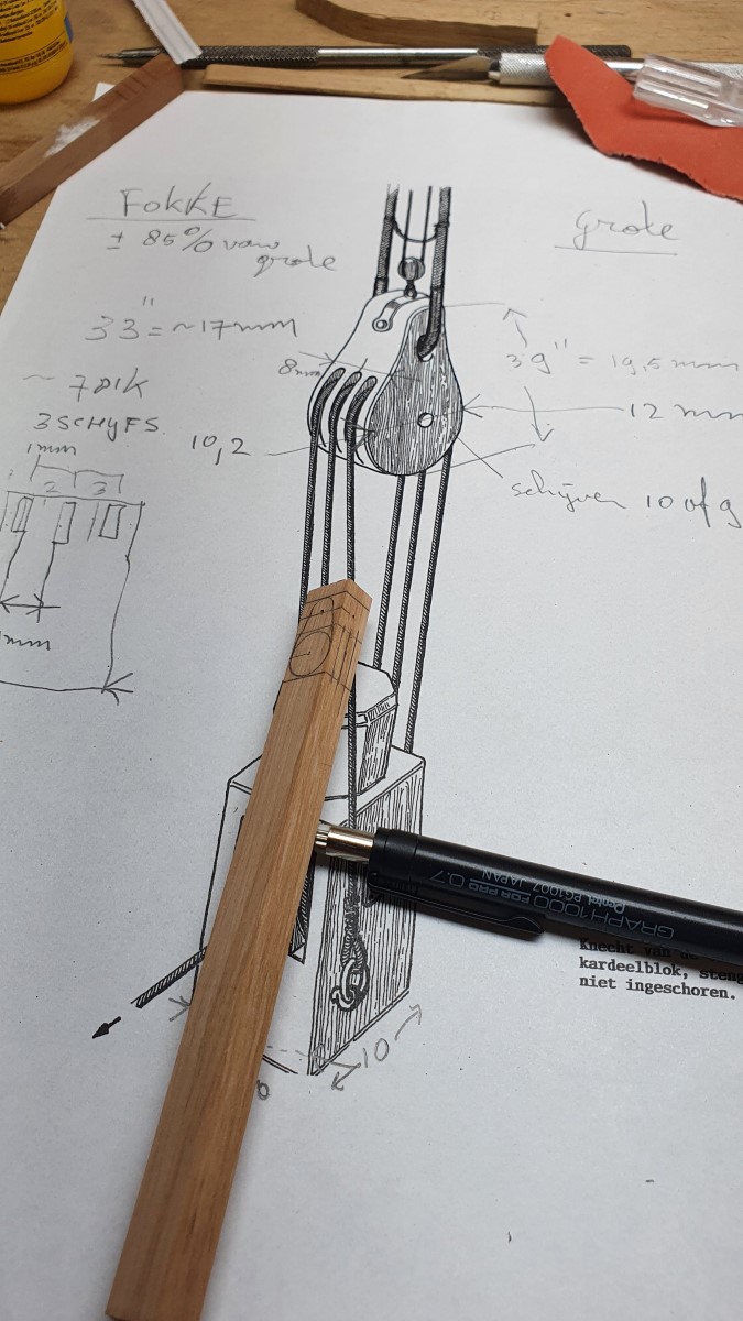

Op het bakdek de eerste twee dekbalken vastgezet en de vissing voor de Fokkemast. Daar gelijk ook de ring voor gemaakt.
Daarna een aanvang met het kardeel blok voor deze mast, want alvorens het dek dicht gaat moeten de touwtjes gehangen worden.

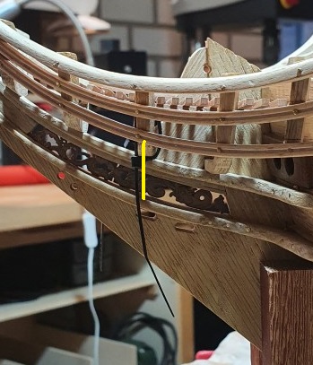

Tussendoor loenst mijn oog opzij naar de boeg en in mijn nachtmerries blijft de opmerking van Hans G door mijn hoofd spoken. Want hij had wel gelijk. Hoe gaan we de sjorringen laten lopen.
Omdat ik minder spantjes heb kwam de verdeling daarvan anders dan op de tekeningen van Blom.
En er zit er nu dus 1 rechtboven het tweede gat van de sjorringen. Ook wel weer op te lossen. Ik heb een paar ideetjes maar laat het nog even rijpen.
Benieuwd naar je oplossing :)
De richting van de sjorring wordt bepaald door 2 factoren:
- de positie van de gaten in de galjoenscheg;
- de positie van de klampen op de boegspriet.
Als je de klampen op de boegspriet enkele millimeter naar achter plaatst kan je waarschijnlijk achter het spantje passeren.
Is het in die richting dat je denkt?

Aan die had ik nog niet gedacht Herby. Dat is een goede :thumbsup:
Op tekening staan de sjorringen zo'n beetje loodrecht op de CWL.
Jouw oplossing zou dit geven. Ik ga dat gelijk bekijken. Ik ben tenslotte nog vrij voor de klampen op de spriet.
Bekijk bijlage 406187

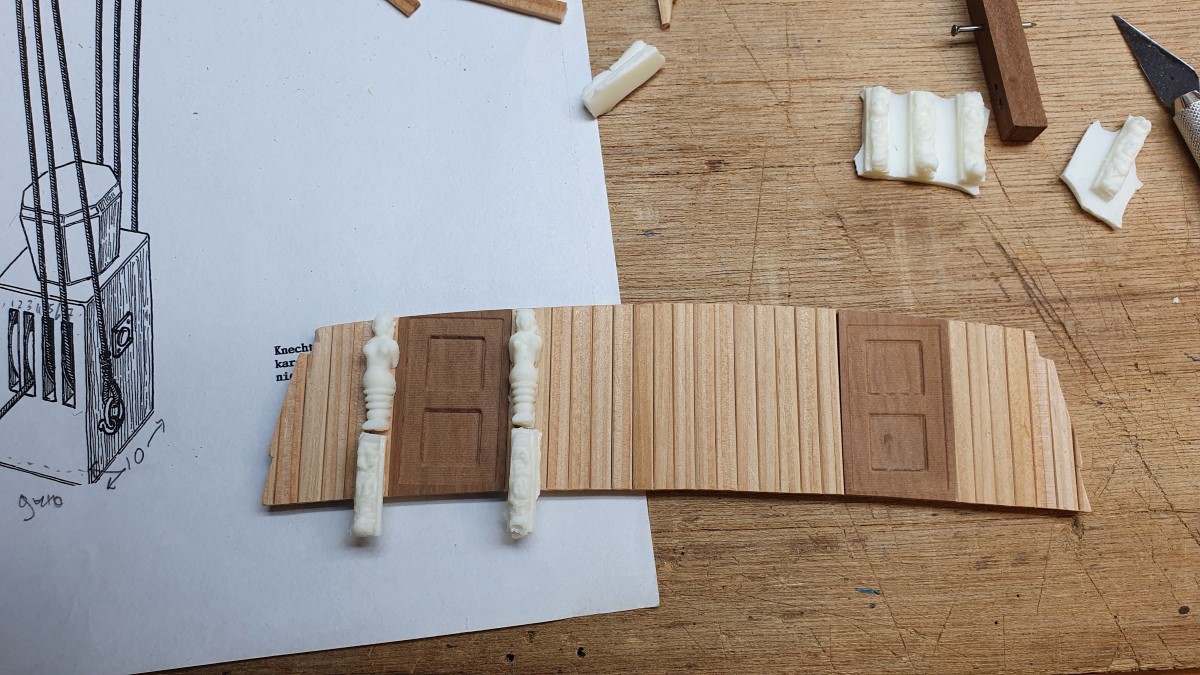

Vandaag het schot van de kapiteinshut afgemaakt. de deur paneeltjes zijn gefreesd op de nieuwe machine.
Ik had bij onze hofleverancier een set gegoten ornamentjes van de 7P gekocht nog voordat ik de frees machine kocht en ik kan daar wel wat van gebruiken.
Beetje improviseren en dat zou moeten lukken, maar ik ga ook kijken om deze zelf te frezen.
Dit pas daarentegen wel heel aardig
