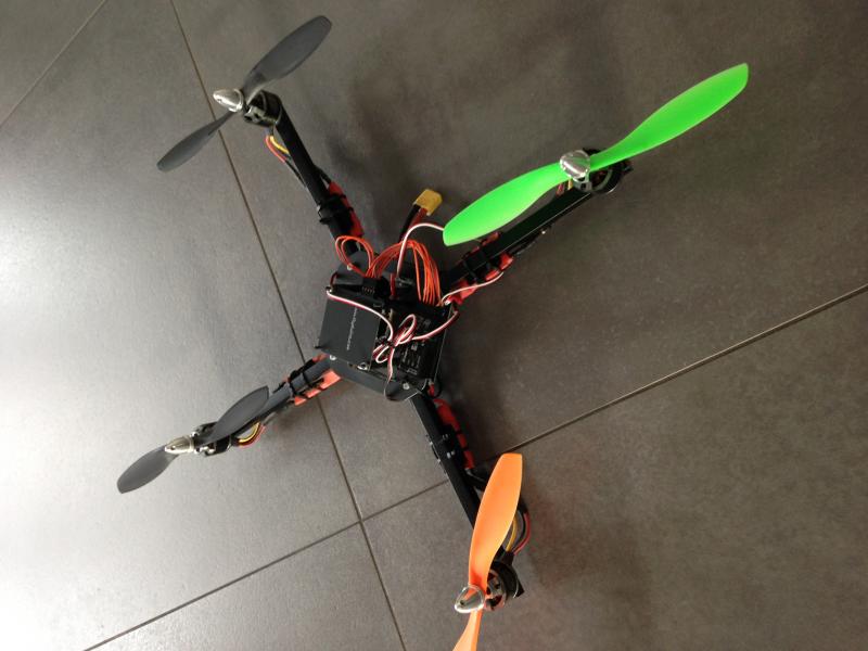

Heb me quadcopter met naze32 eindelijk (wel een hele middag/avond bezig) "werkend" maar ben toch nog niet helemaal tevreden...
want:
Om te armen wou ik eigenlijk de stick procedure gebruiken.. dit kreeg ik niet werkend op een dx6i.. Houtje touwtje oplossing hierbij was arm aan de GEAR knop hangen.. Daarnaast blijft ie nog nasputteren als k m gedisarmed heb.. dat was bijna een vinger minder..
En ik moest de yaw en rudder kanalen reversen omdat ie anders hele rare dingen doet.. is dit gebruikelijk of heb ik weer iets fout gedaan ergens?

Je moet de 'travel adjust' van tenminste het throttle kanaal op 125% zetten (zowel voor min als max throttle). Als je dit niet doet dan komt de minimale waarde van het gas kanaal niet onder de waarde die nodig is om de boel te 'armen'.
Ga naar het menu wat in onderstaande video rond de 0:30 seconden zichtbaar is en verander daar waarde achter 'thro' van 100 in 125. Geef dan vol gas (het pijltje achter 'thro' zal dan omhoog gaan wijzen en verander dan ook weer de 100 in 125.

Heb je de boel al aan de MultiWii Conf / Baseflight GUI2 gehad zodat je kunt zijn wat de huidige waardes van je kanalen zijn?
[media=youtube]okTWb0-iKHs[/media]
throttle staat min op 1009 center 1503 max 2000
yaw min 1004 center 1504 max 1959
roll min 1025 center 1501 max 1988
pitch min 1012 center 1497 max 1971
Ja maar de yaw moet ook kloppen. Kijk in gui of alles goed reageert. Als je links gaat moet deze links uitslaan enz.
De endpoints inderdaad 1000-2000 bij alles behalve je schakelaars. Je esc's moeten goed gecalibreerd zijn volgens mincommand en maxthrottle.
Minrhrottle moet je zelf net zo ver aanpassen dat je motoren net bij armen gaan draaien.
Props moet je pas opzetten als je zeker weet dat alles goed armt disarmt.

mmkay met de garbungel 4 in 1 calibratie op de esc's gaan ze langzaam draaien als ik de arm switch flip.. nu nog op de stick manier uitvogelen ;p
Het is een van de 2 stick of switch. Als je switch aan hebt gevinkt kun je nooit via de stick armen.
En dan hop naar de eerste looping/flip ;)
(ik ben net klaar met het fabrieken van 2 nieuwe 20 cm armpjes voor mijnn warthox frame (na een enigsins harde aanraking met de grond).
