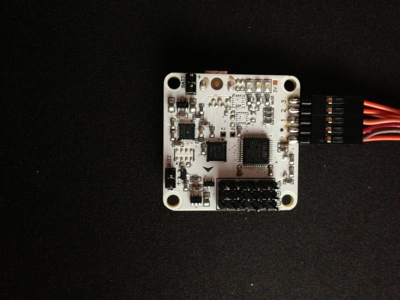

Een vraagje kun je misschien een foto plaatsen hoe de naze32 is verbonden met je ontvanger ?
Ik wil de mijne niet verbranden namelijk
Ik snap het niet via de handleiding namelijk
Mits we de zelfde ontvanger hebben natuurlijk,
Ik heb een mx-16 met Gr.-16 ontvanger
Misschien dat iemand anders ook een foto kan plaatsen als garbungel een andere ontvanger gebruikt
Via de ESC's......5V natuurlijk.
Je kan je foto's van jouw solderingen posten om aan anderen te delen wellicht?
Hierbij de foto's dan

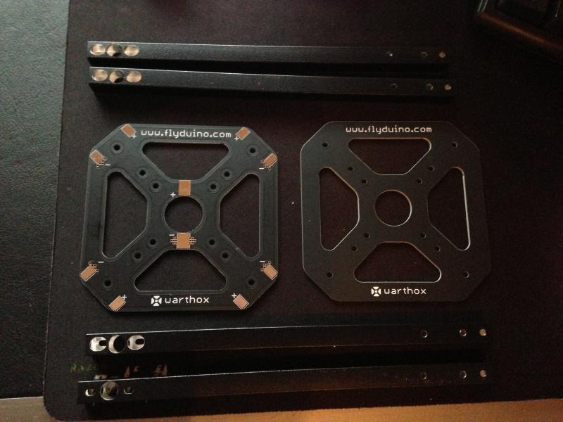

mijn warthox framepje is ook al binnen , nu de rest nog
Ik voed mijn Naze via de ontvanger. Ontvanger zit aangesloten op een losse BEC.
Werkt ook gewoon, zolang ie maar 5 volt krijgt.
