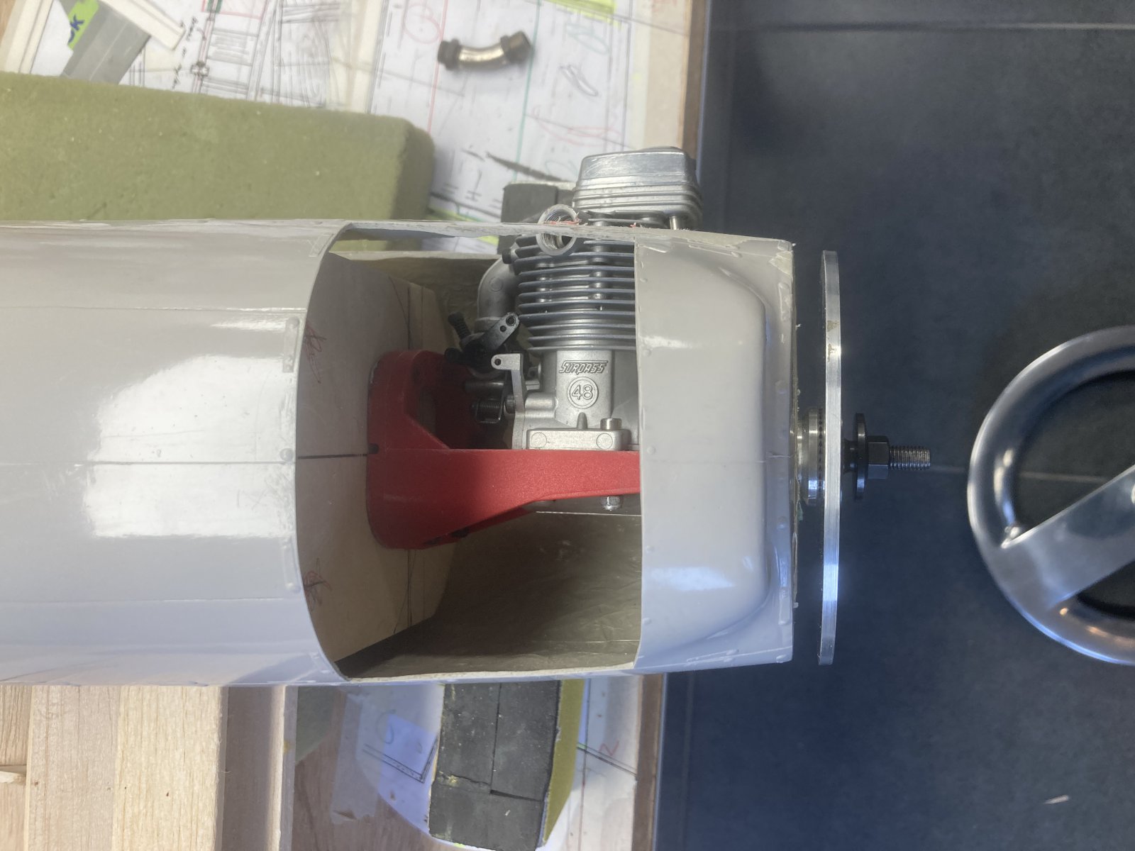

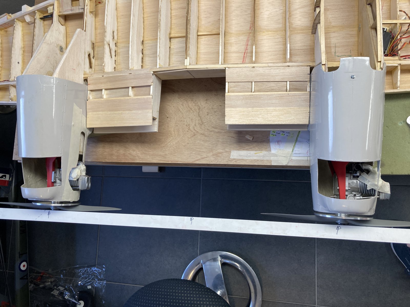

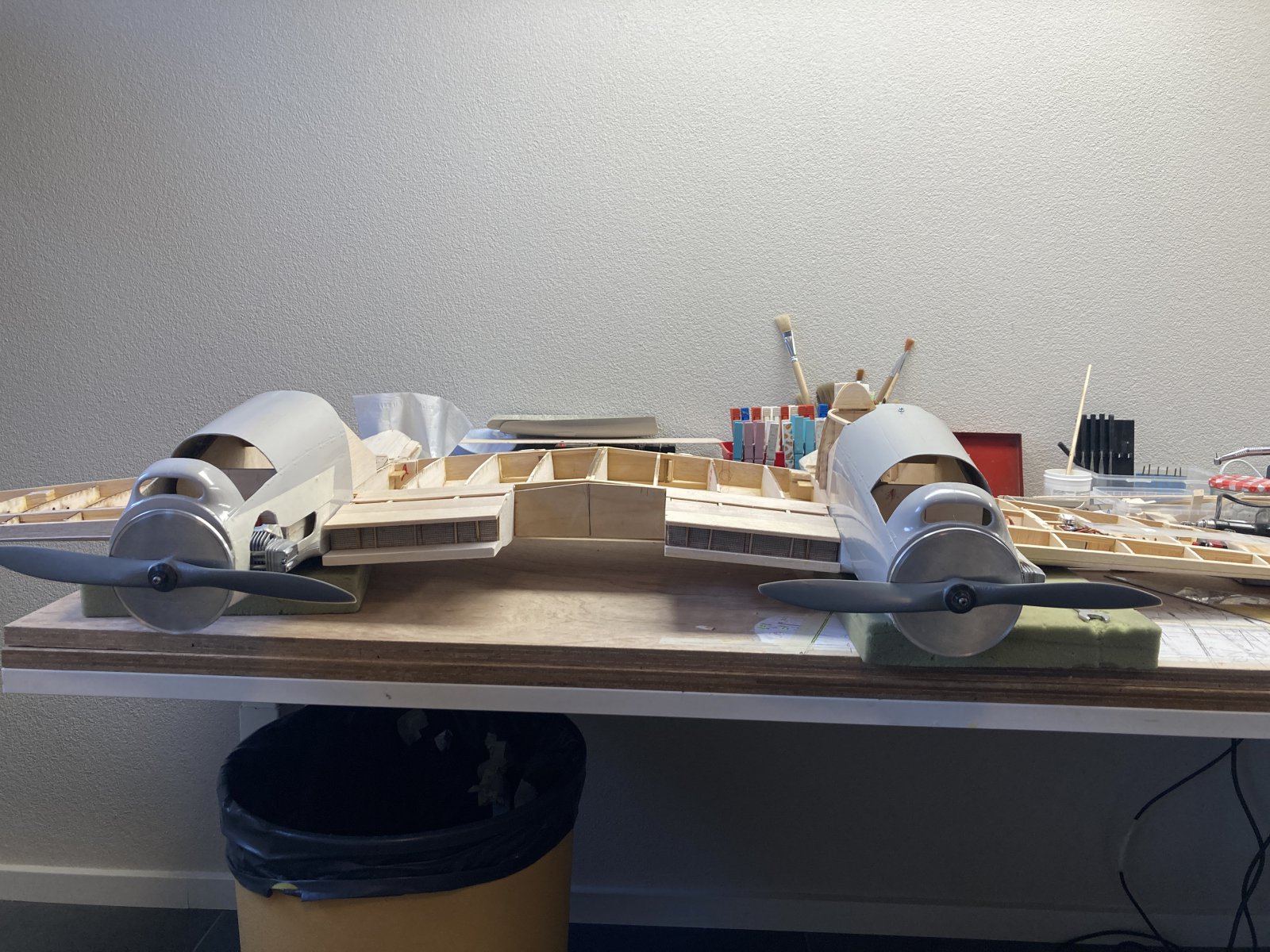

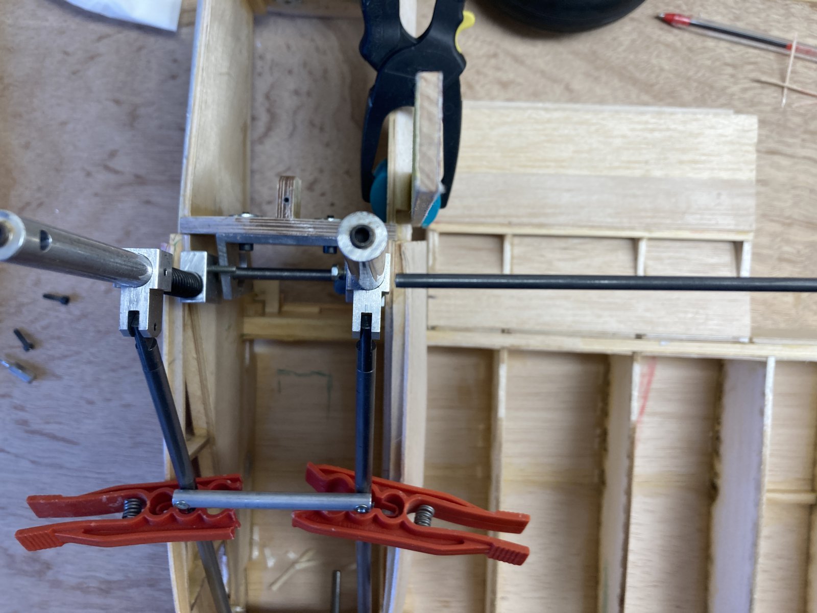

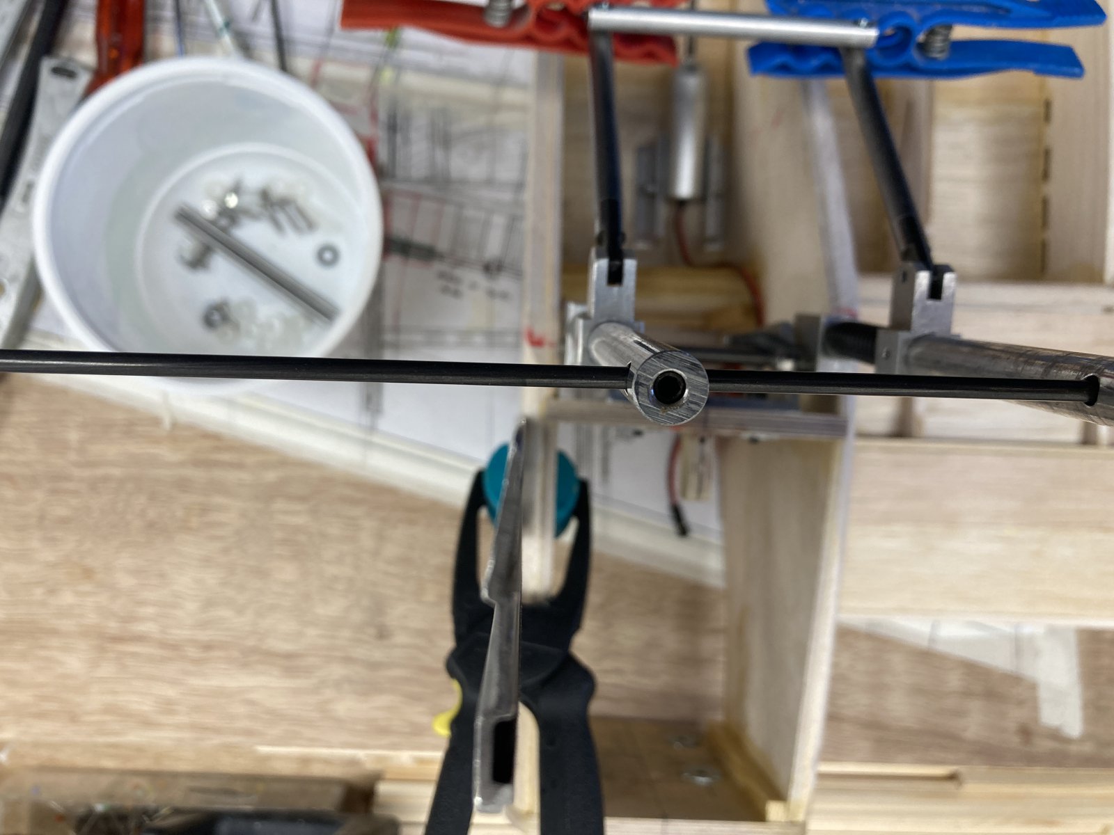

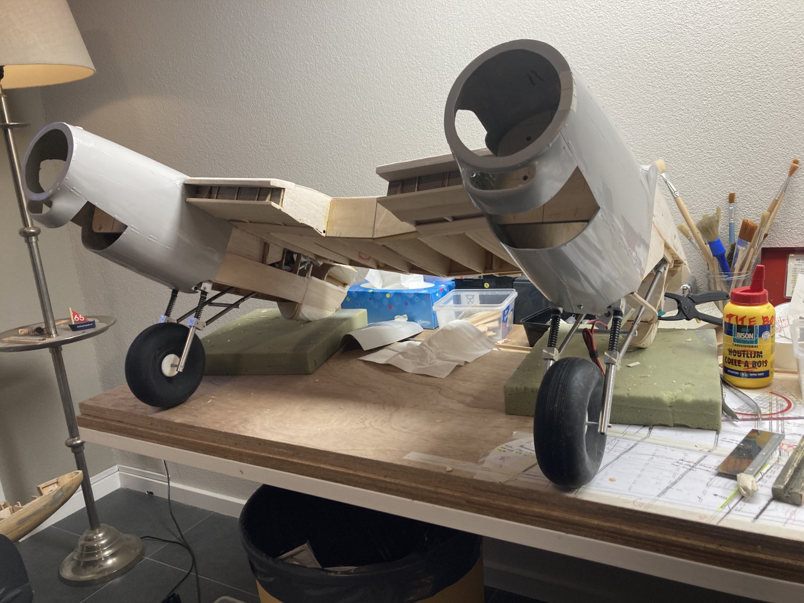

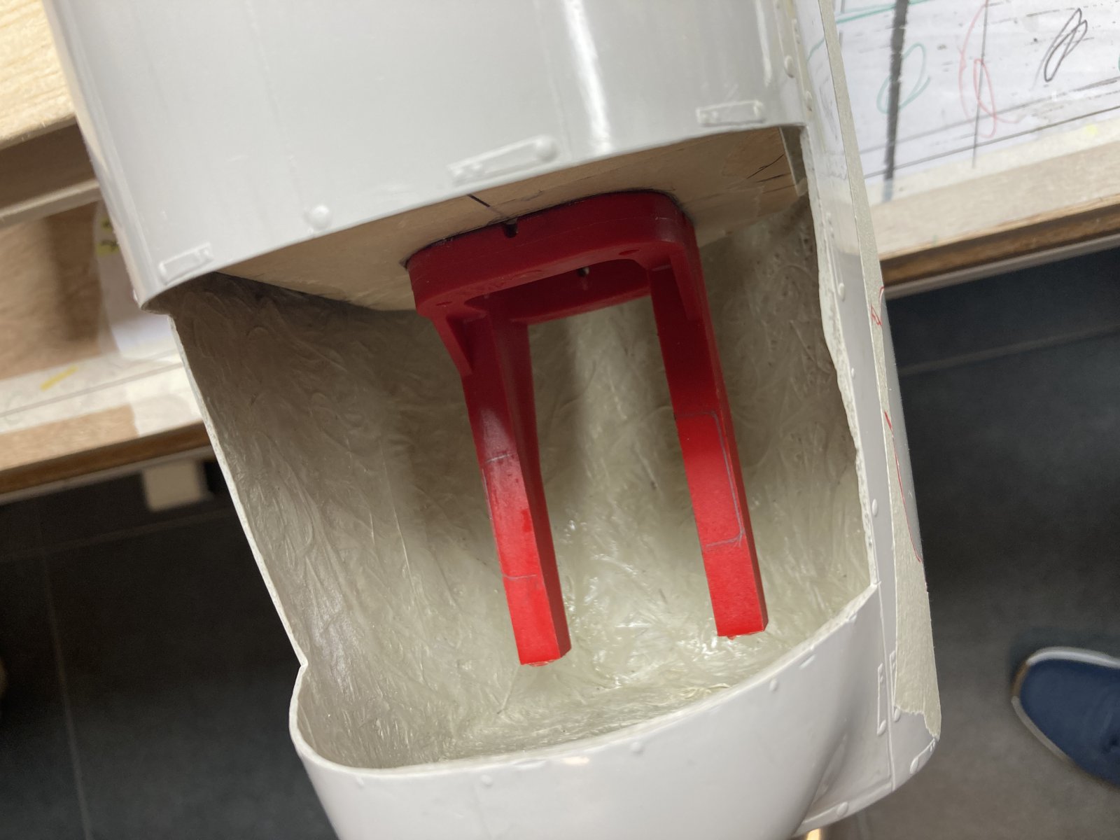

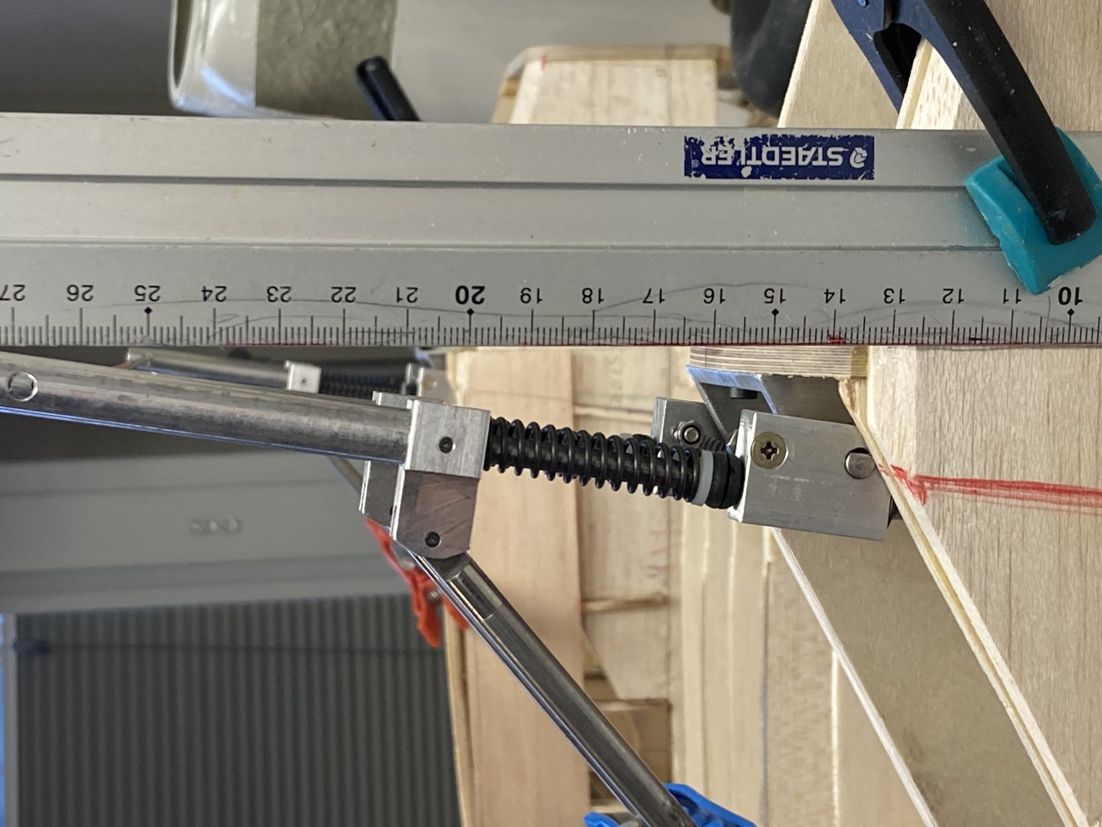

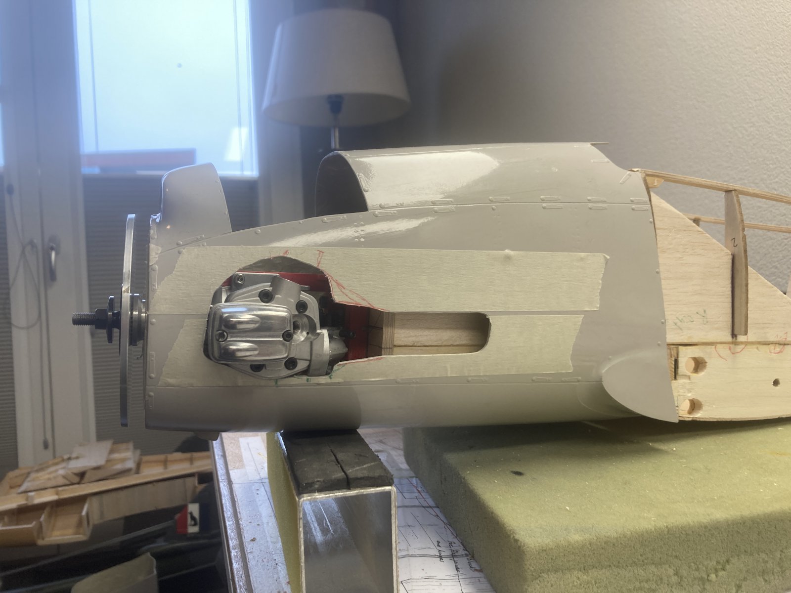

De motorsteun even met Zapp vast getacked op schilders tape in de opsekop stand.
Duidelijk te zien is de twee graden downthrust ten opzichte van de mediaanlijn .

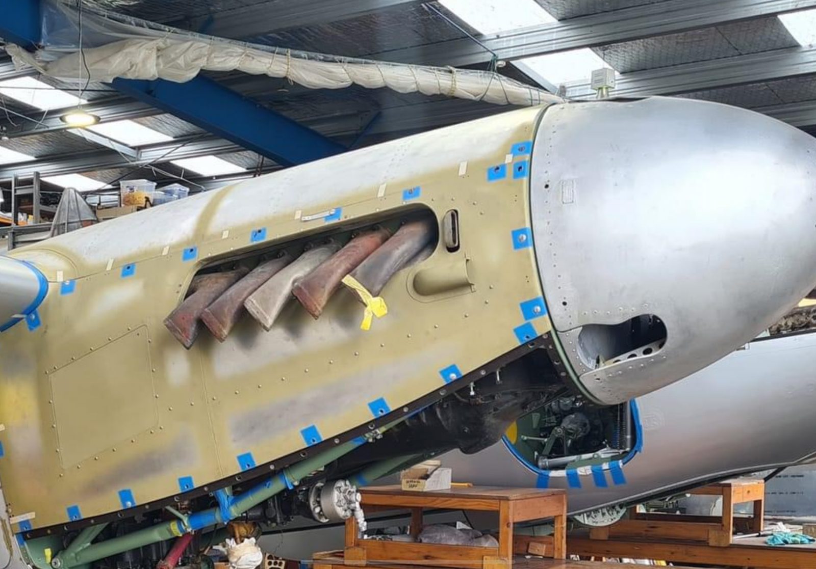

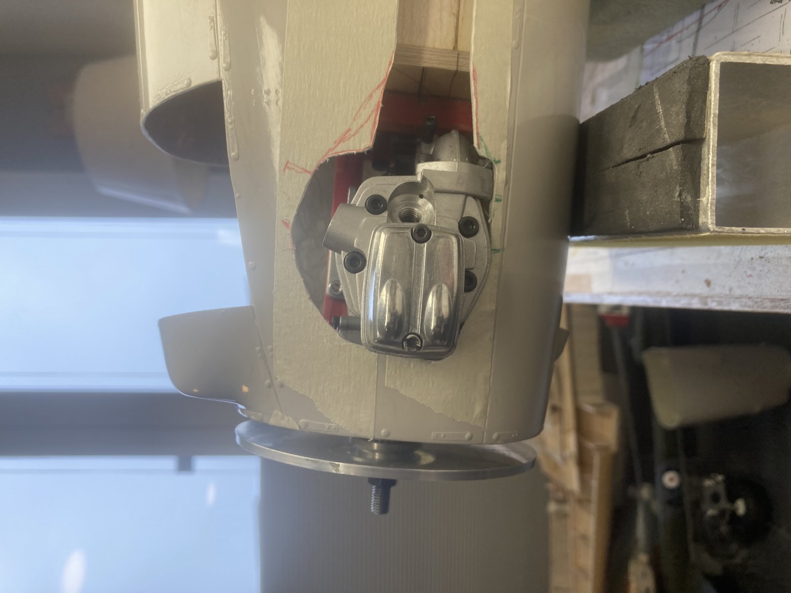

De Merlin lag er gewoon recht in volgens gat van de uitlaatspruitstukken.

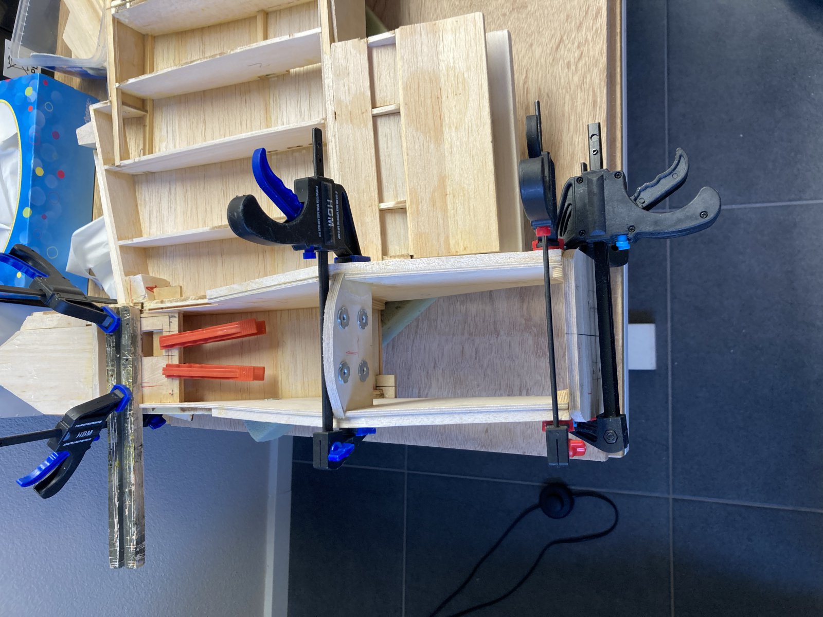

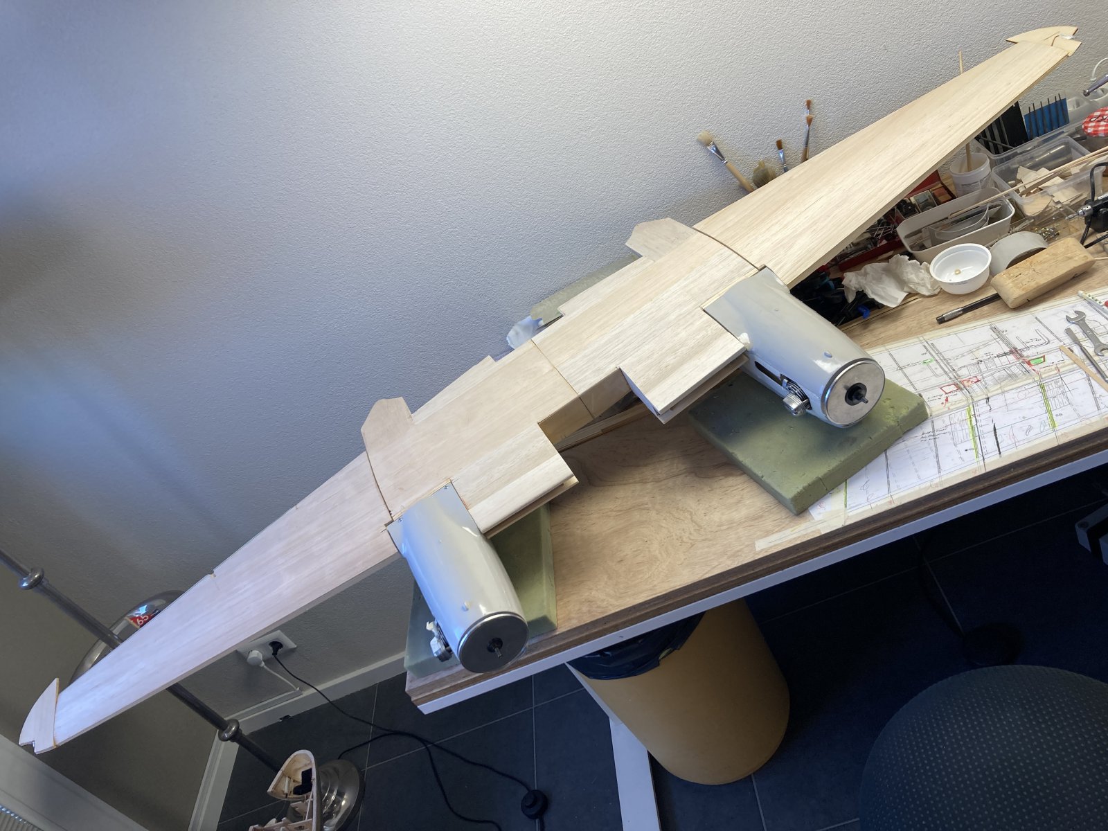

Nu de OS48 op zijn plek hangt kan de motor kap ook een vast plek krijgen.

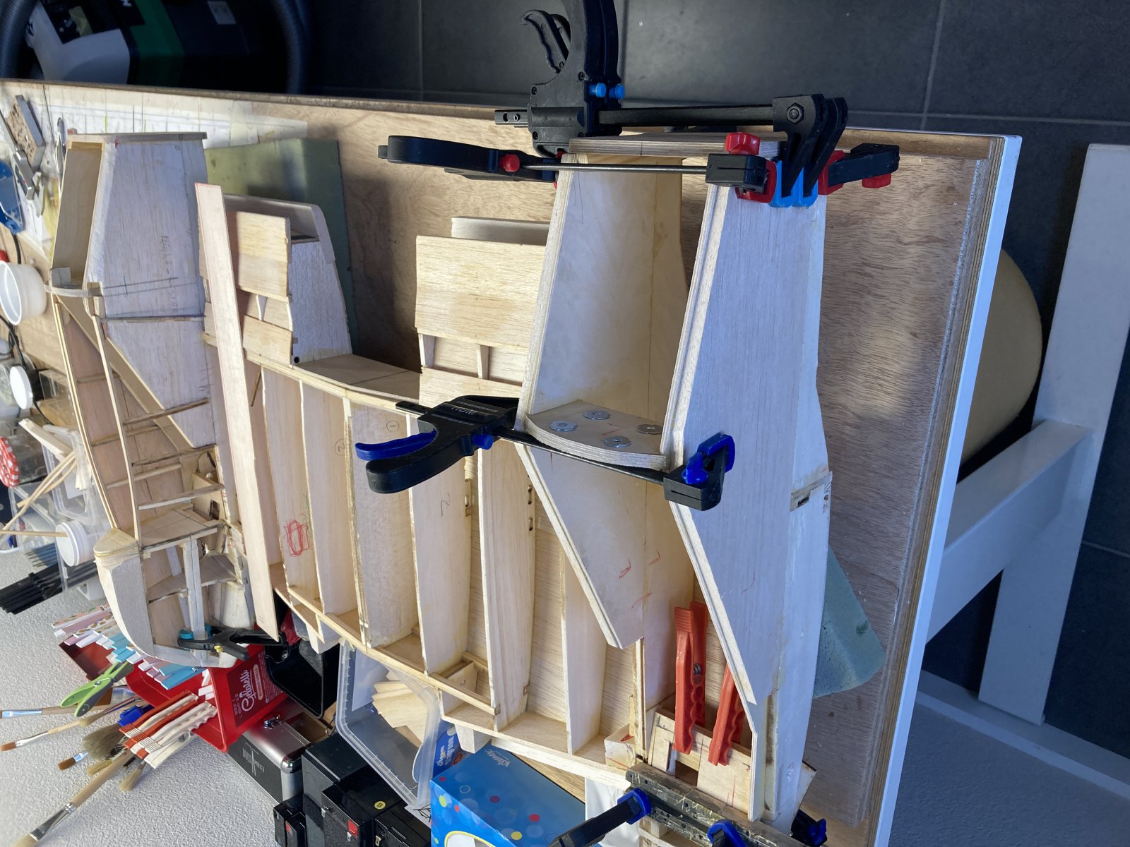

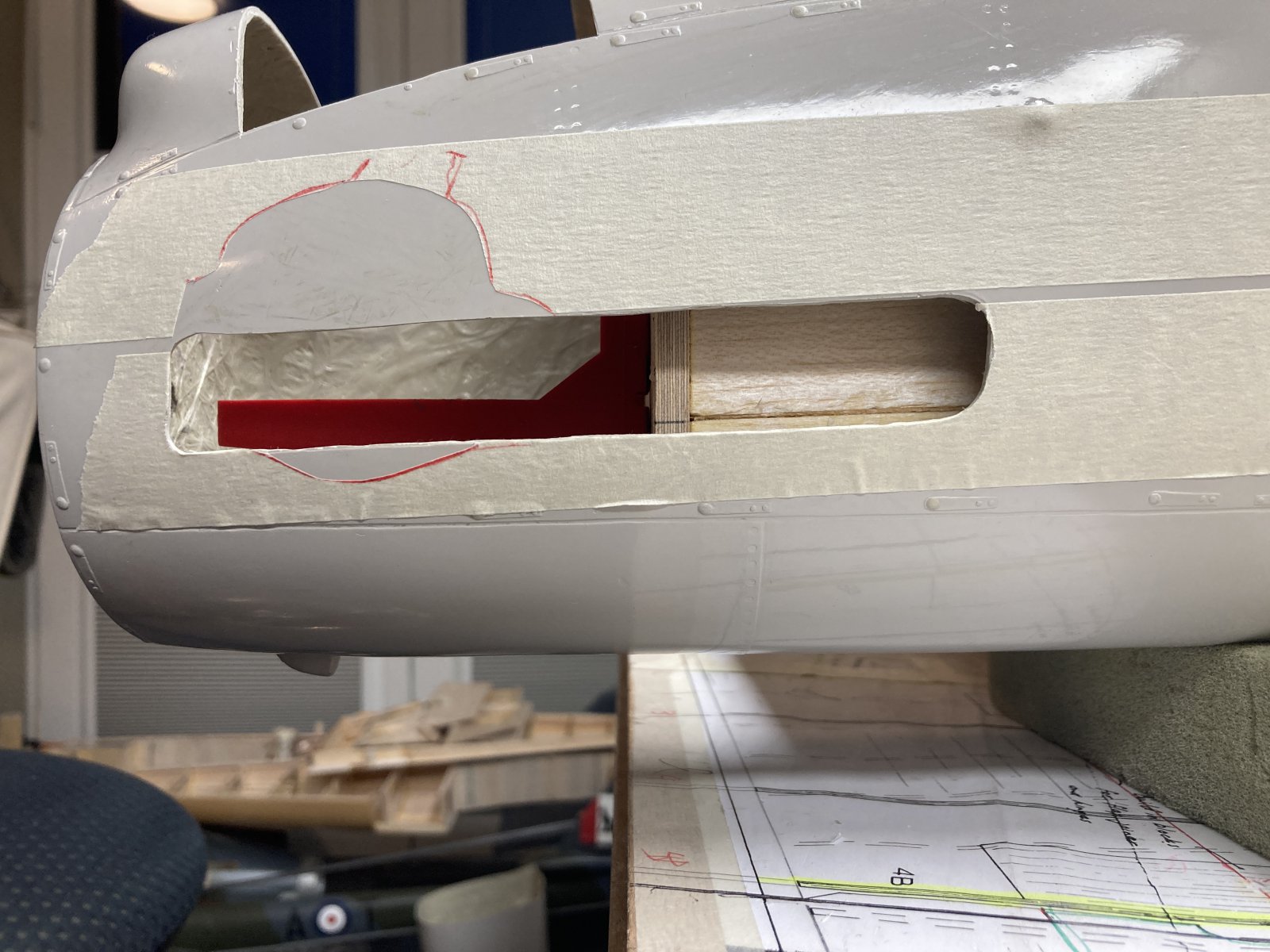

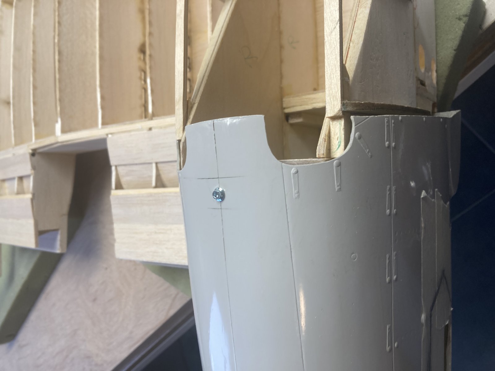

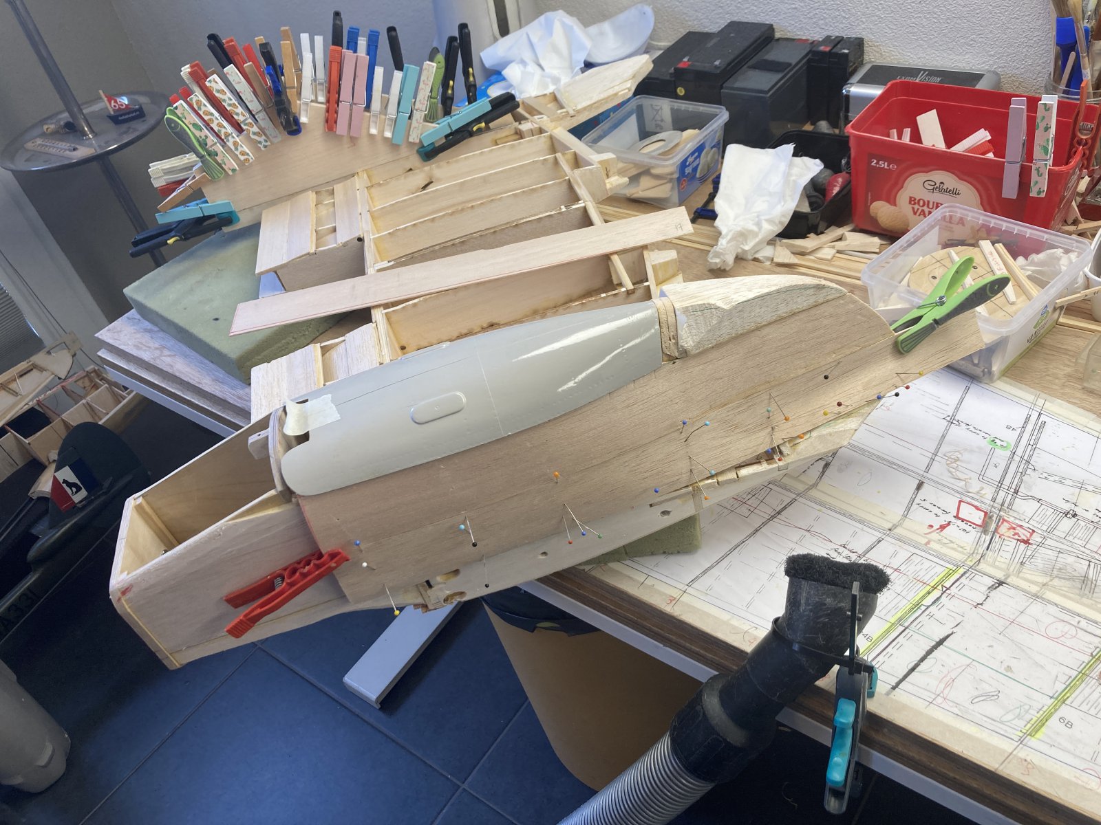

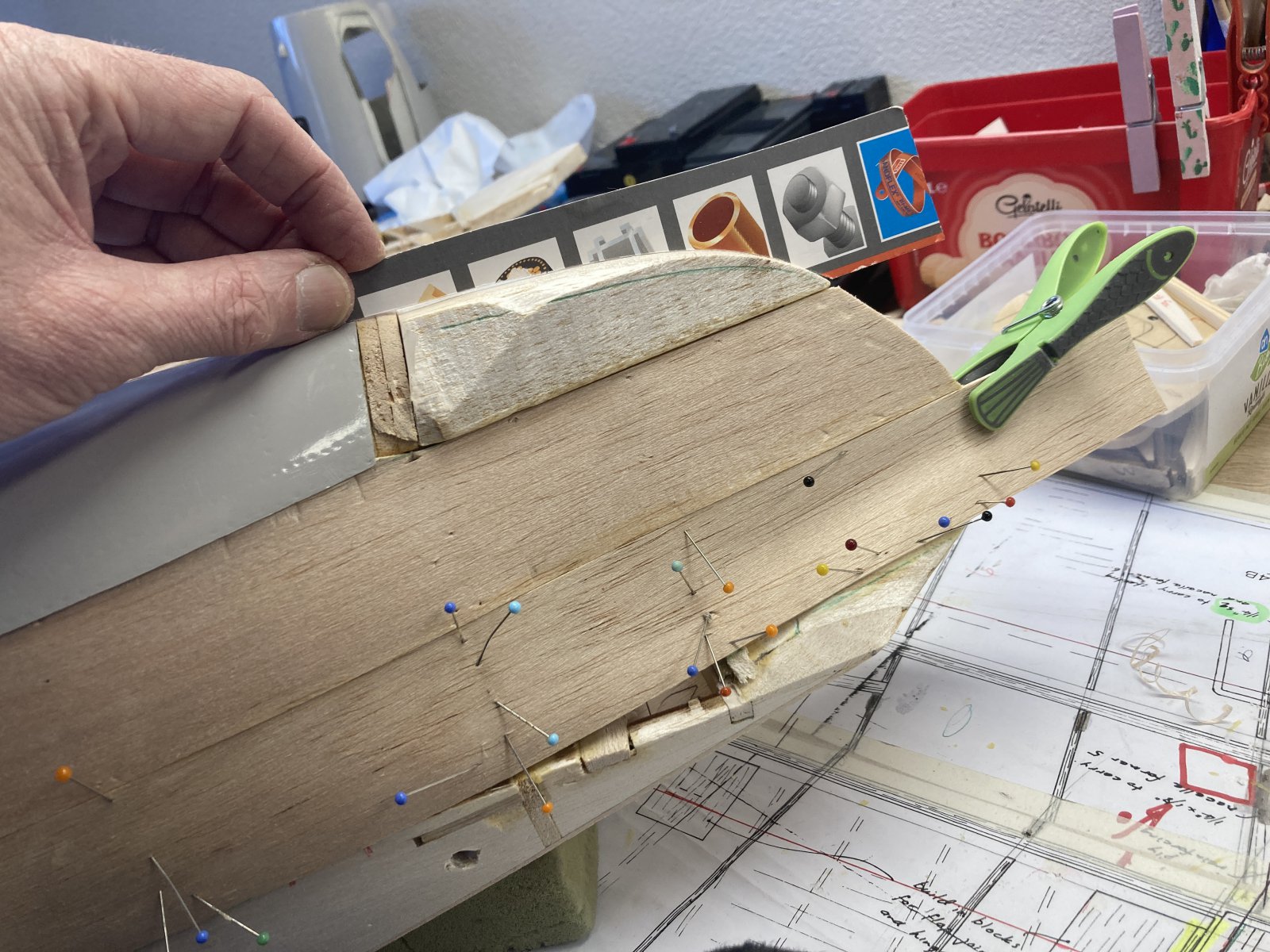

Nu kan de gondel/fairing verder worden afgemaakt.

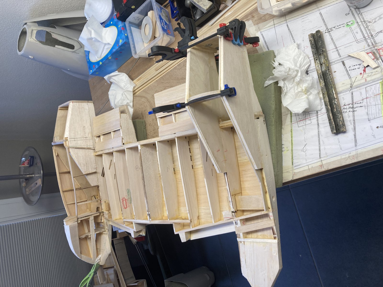

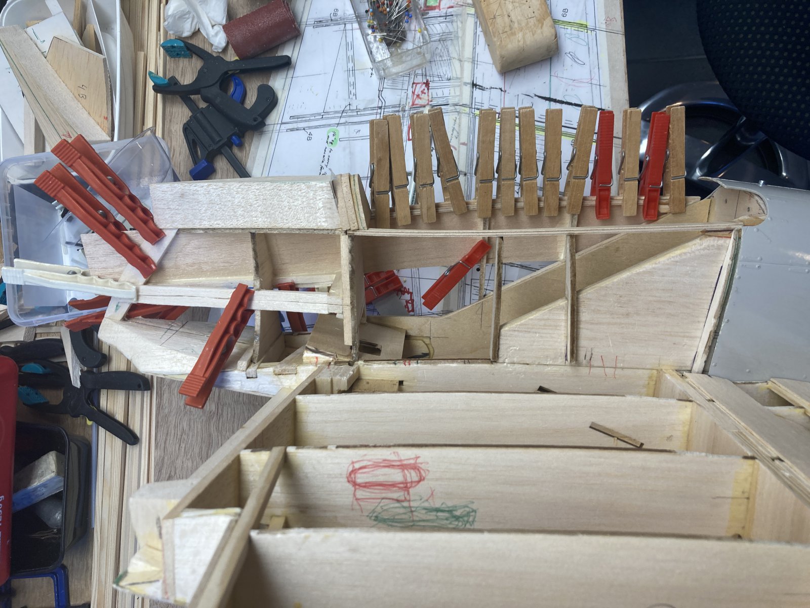

Het achterste stuk maak ik afneembaar met schroefjes zodat ik altijd nog bij het achterste landinggear plateau kan , bij storingen of calamiteiten.

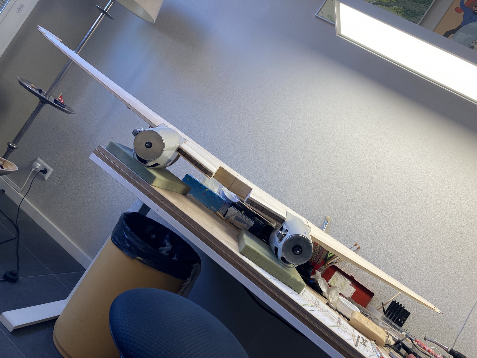

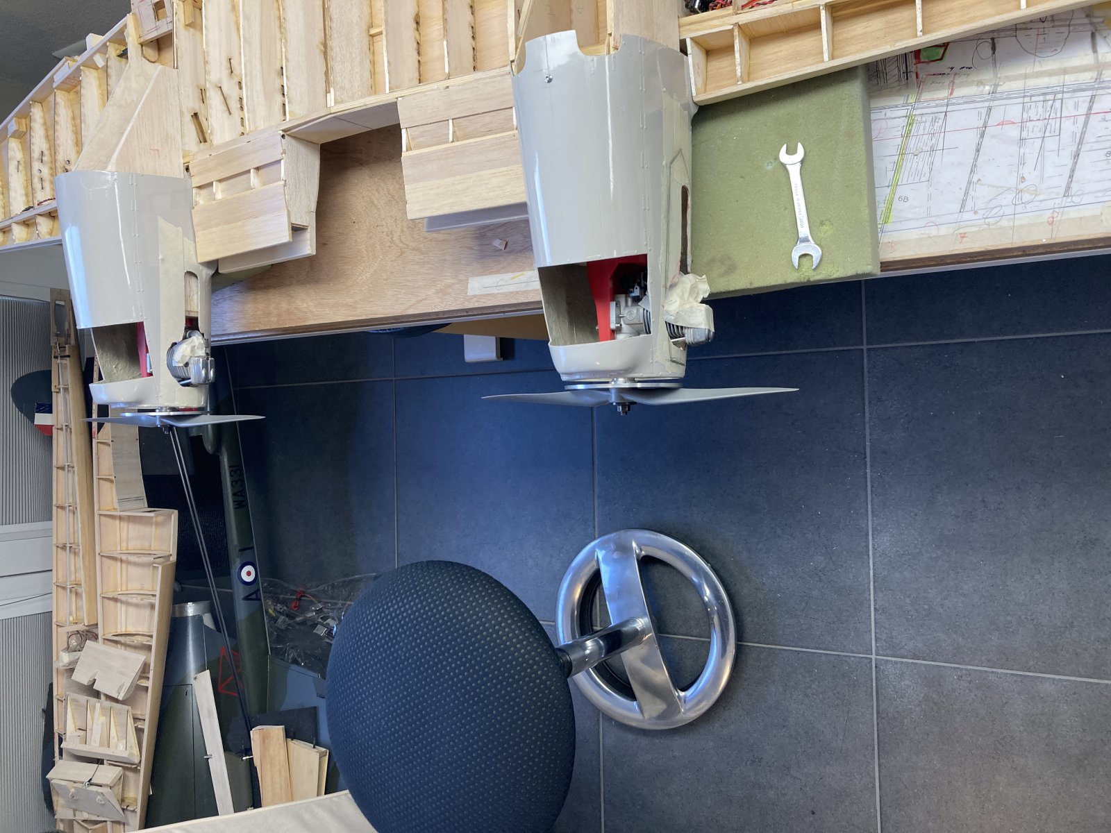

Ik neem aan dat deze propellers
er even pro forma op zitten en niet op het uiteindelijke model gebruikt gaan worden.

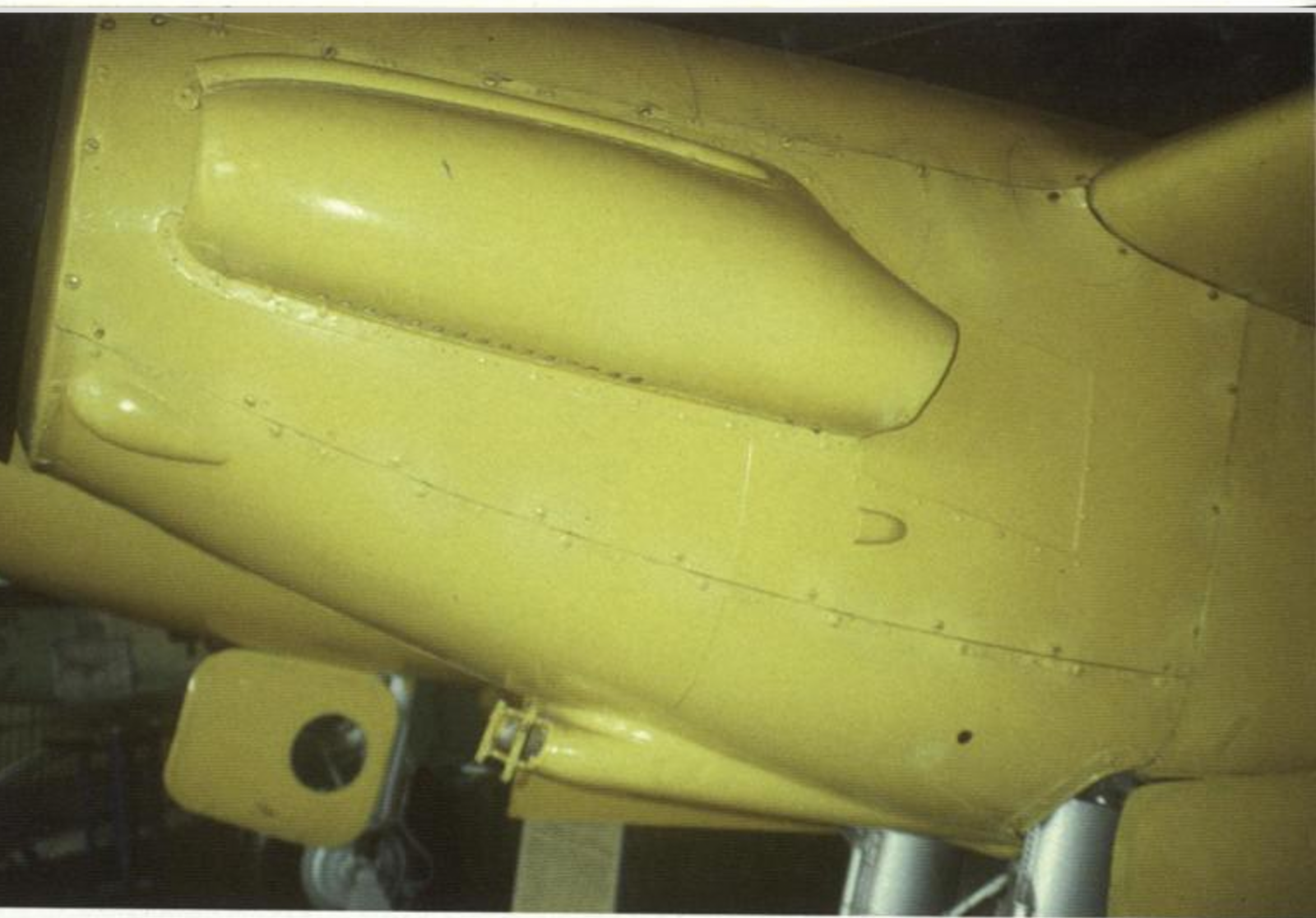

Veel lelijker dan deze (op een schaalmodel) vind je ze niet! :mad:
Dit ziet er beter uit!
Succes! :thumbsup:
