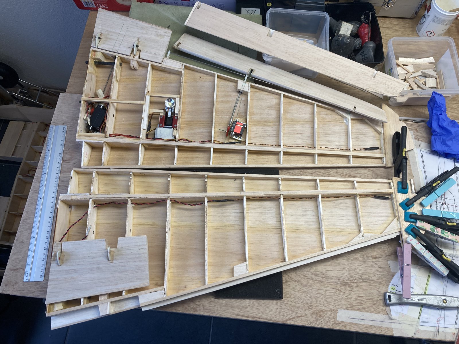

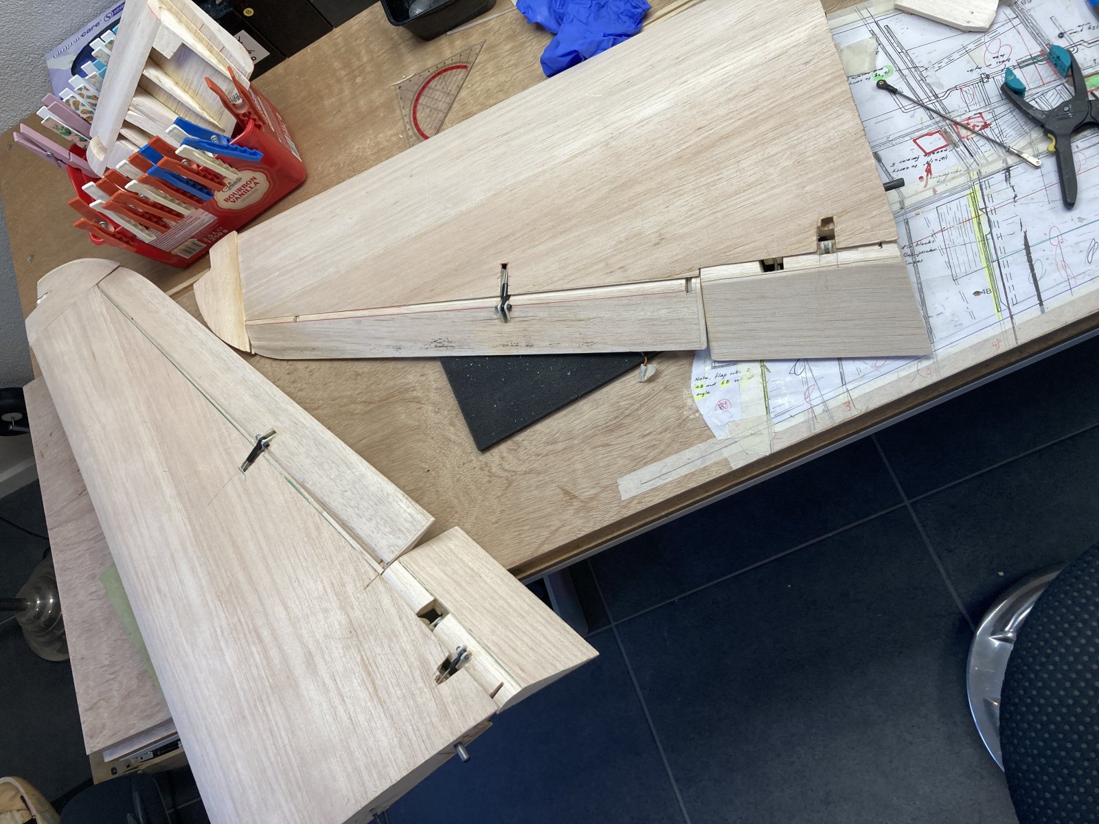

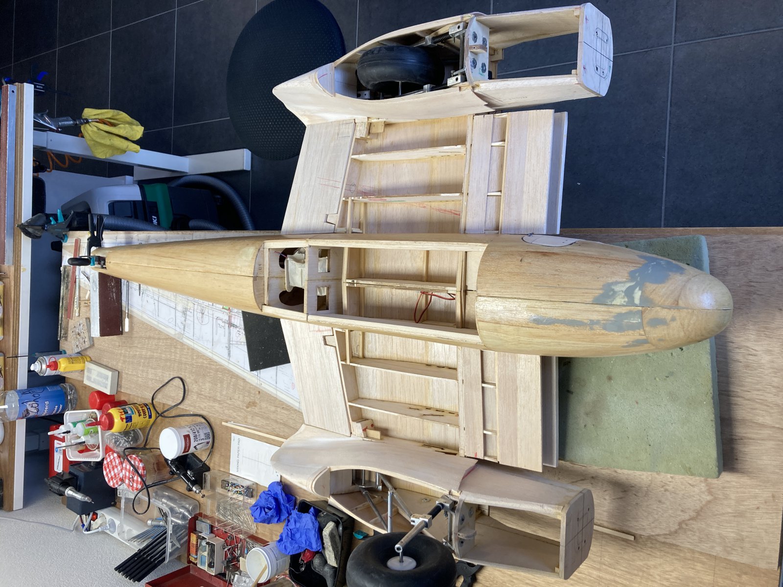

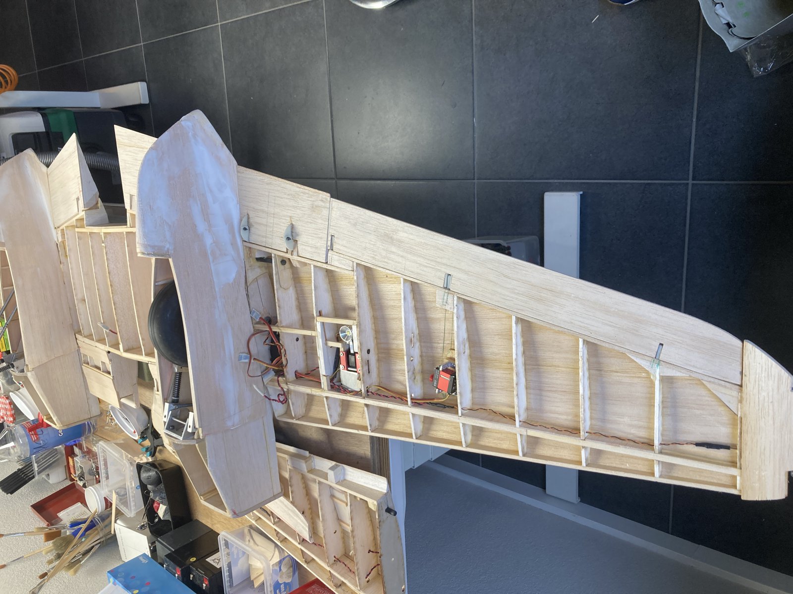

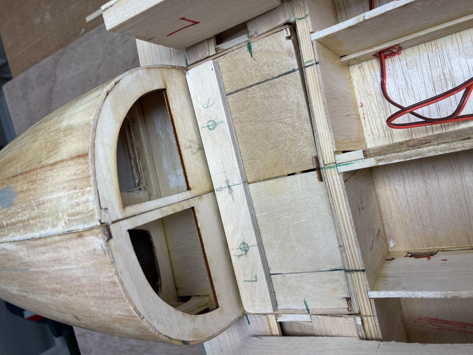

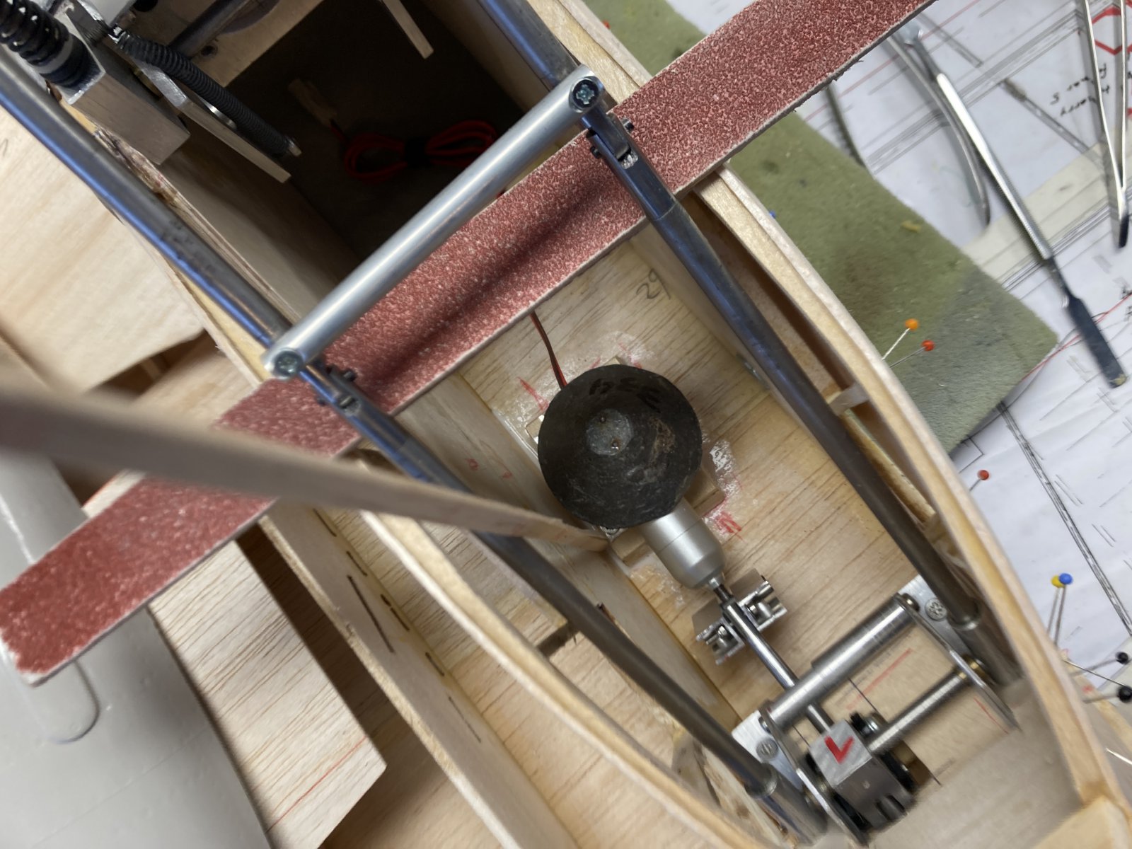

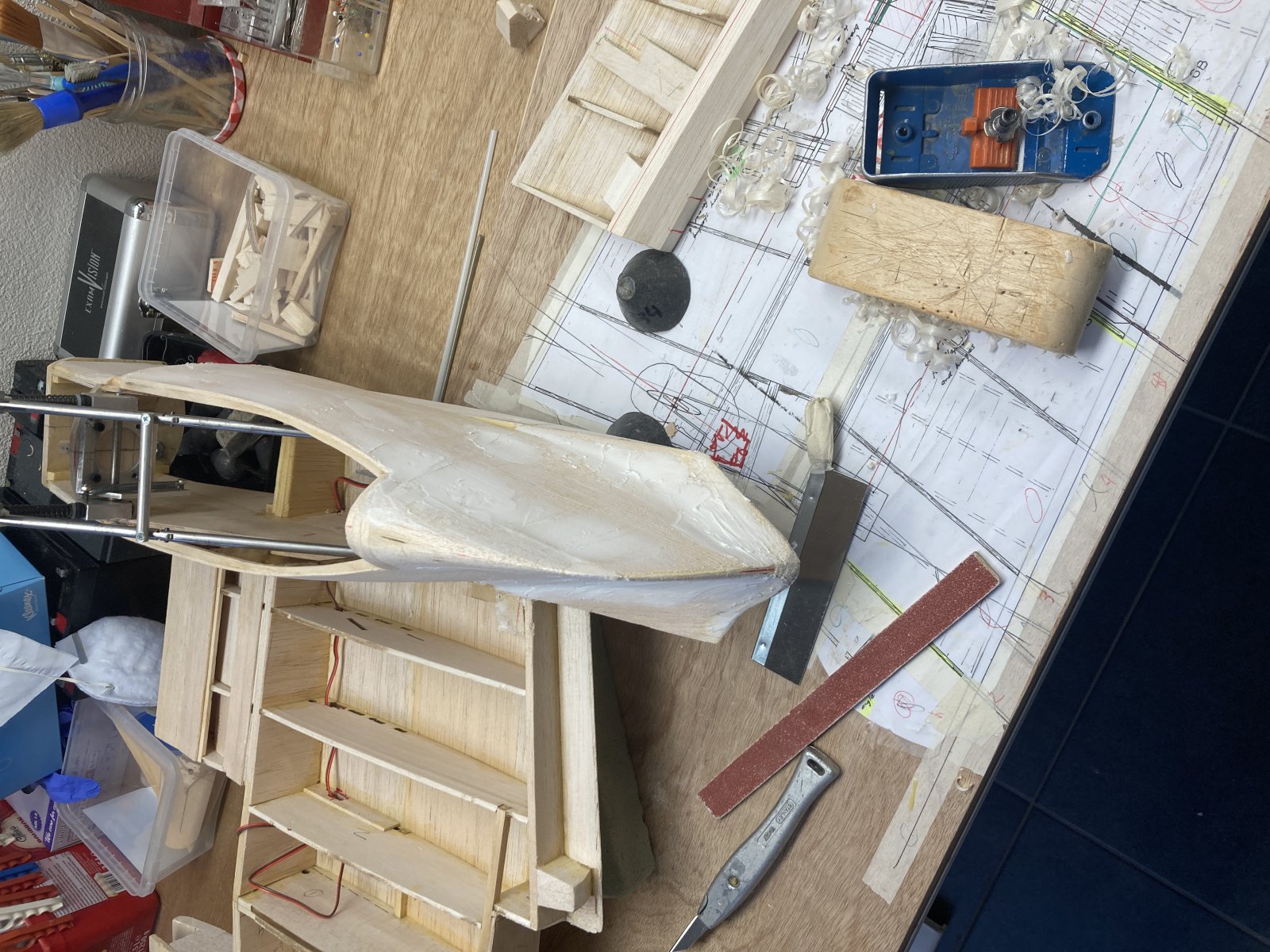

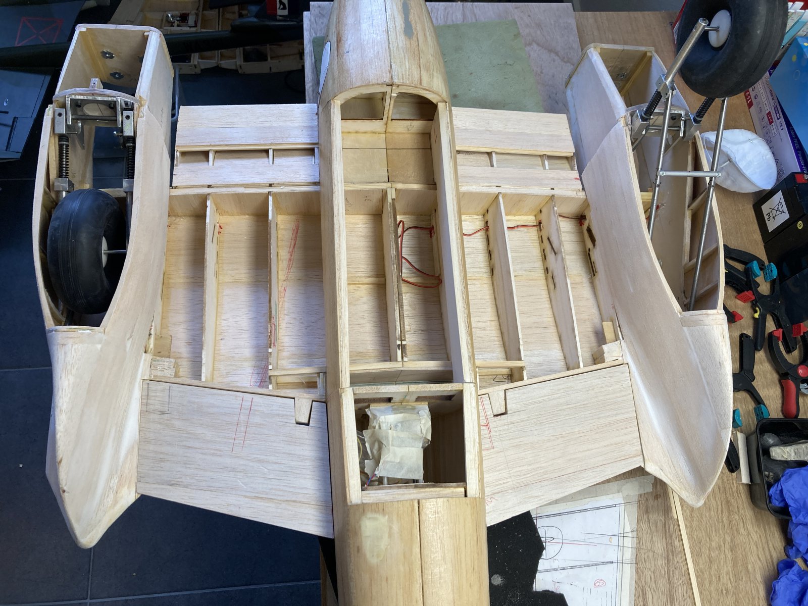

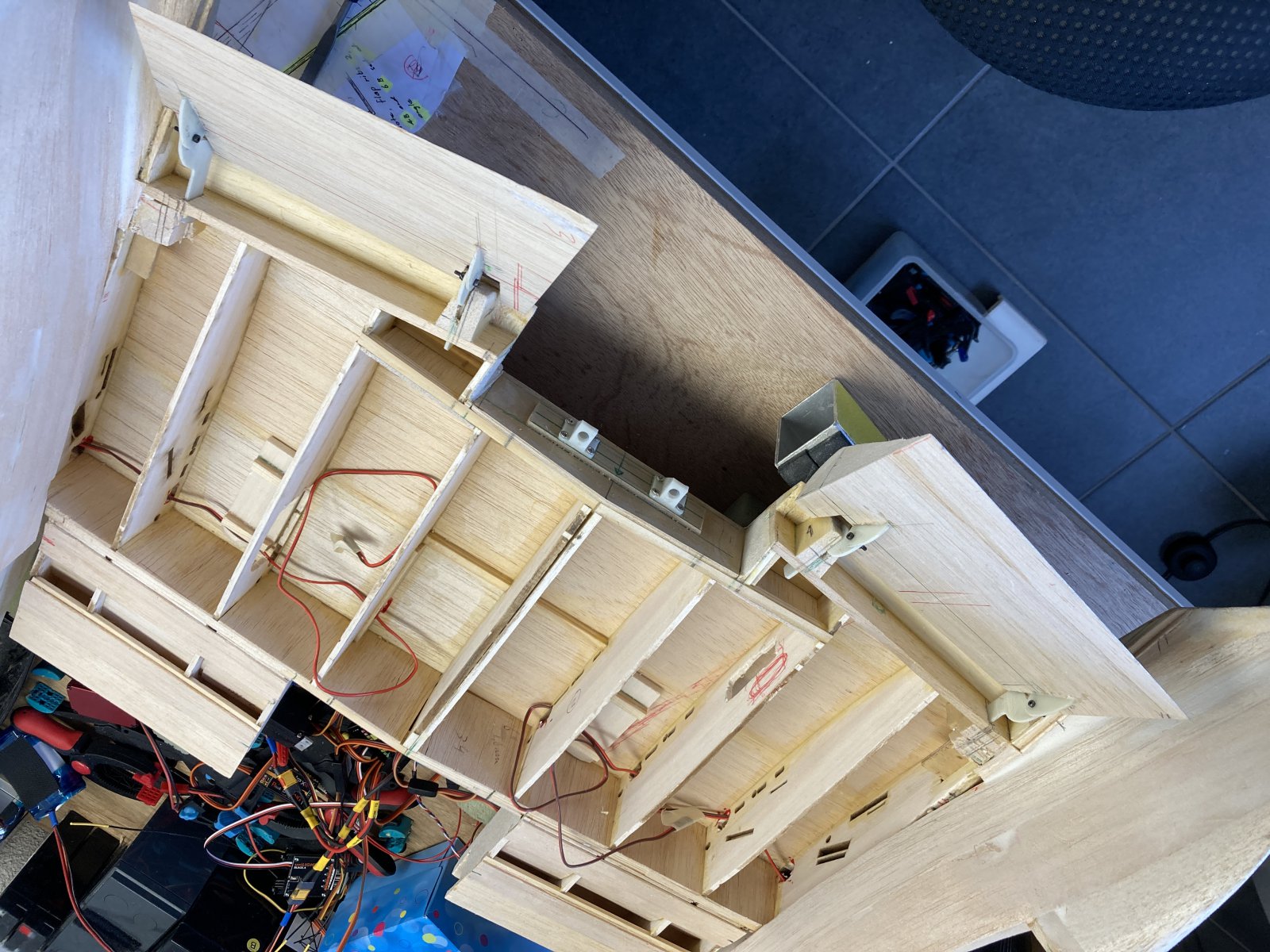

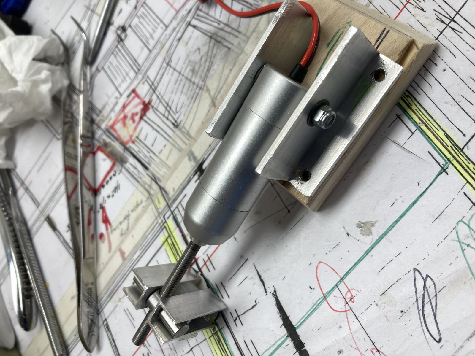

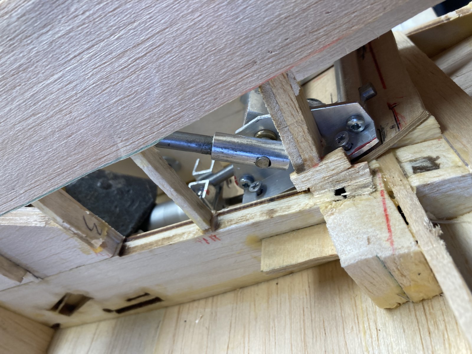

Nog wat indekking aangebracht op de motor fairings links en rechts.

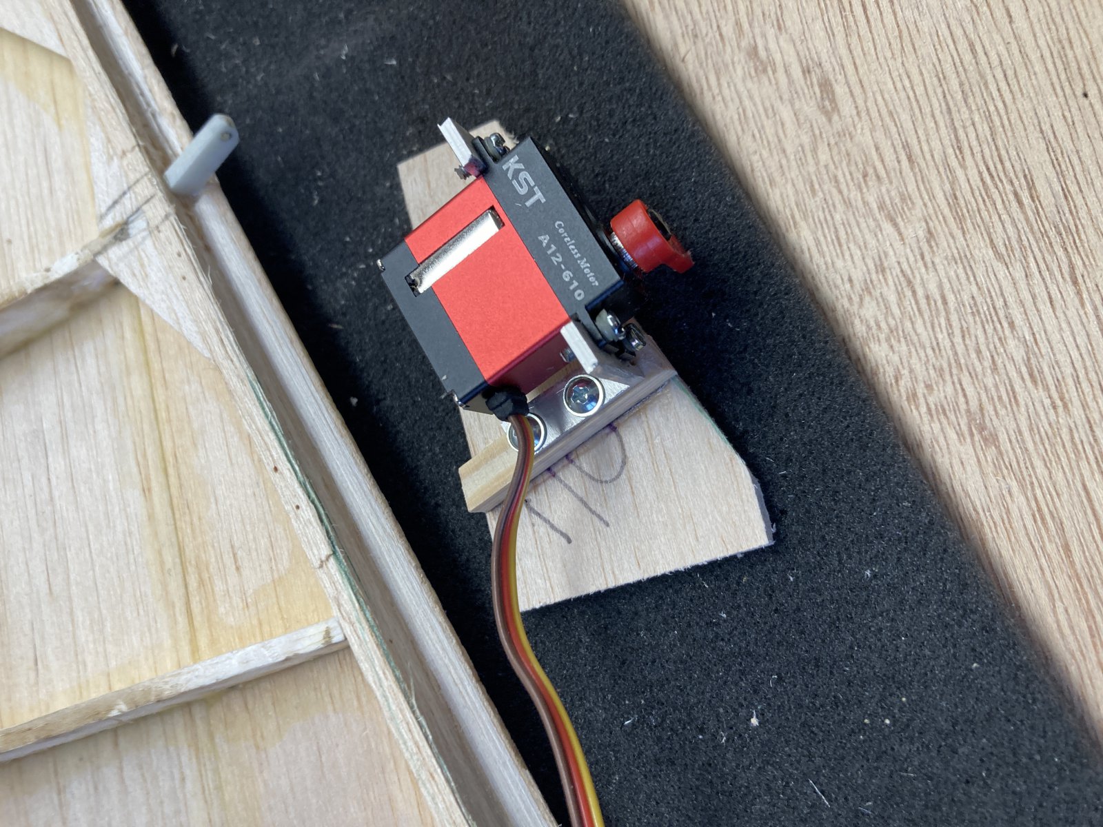

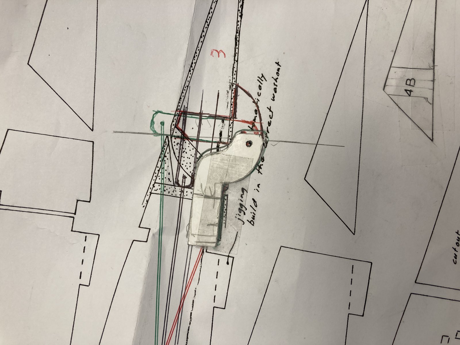

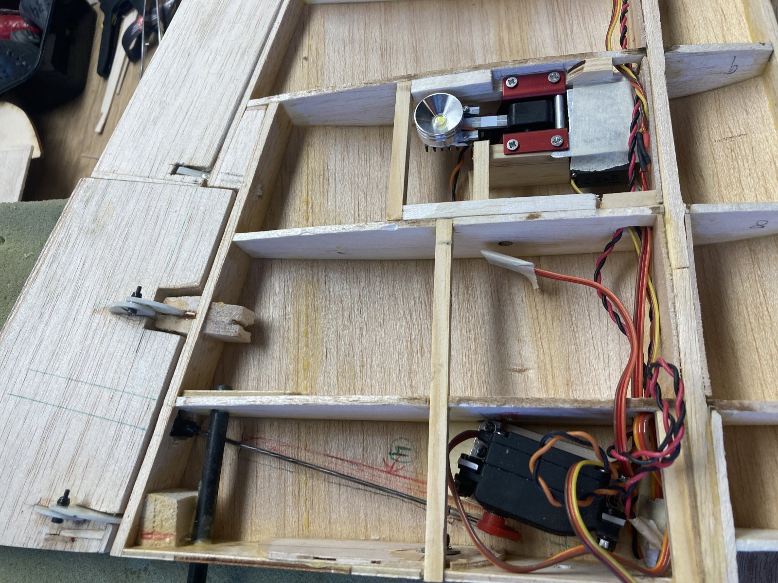

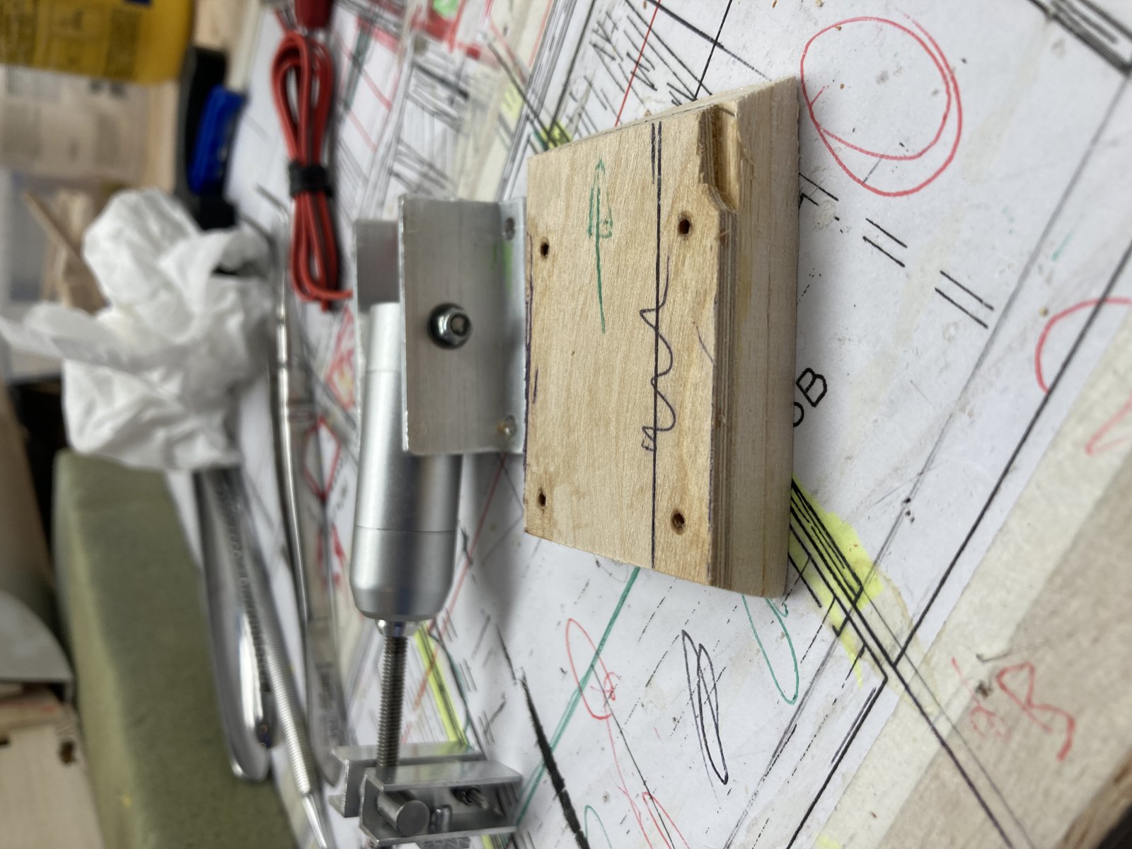

Terwijl deze drogen de bevestiging voor de JP electric retract motor gelamineerd van 3 mm multiplex en 2x 4 mm harde balsa.

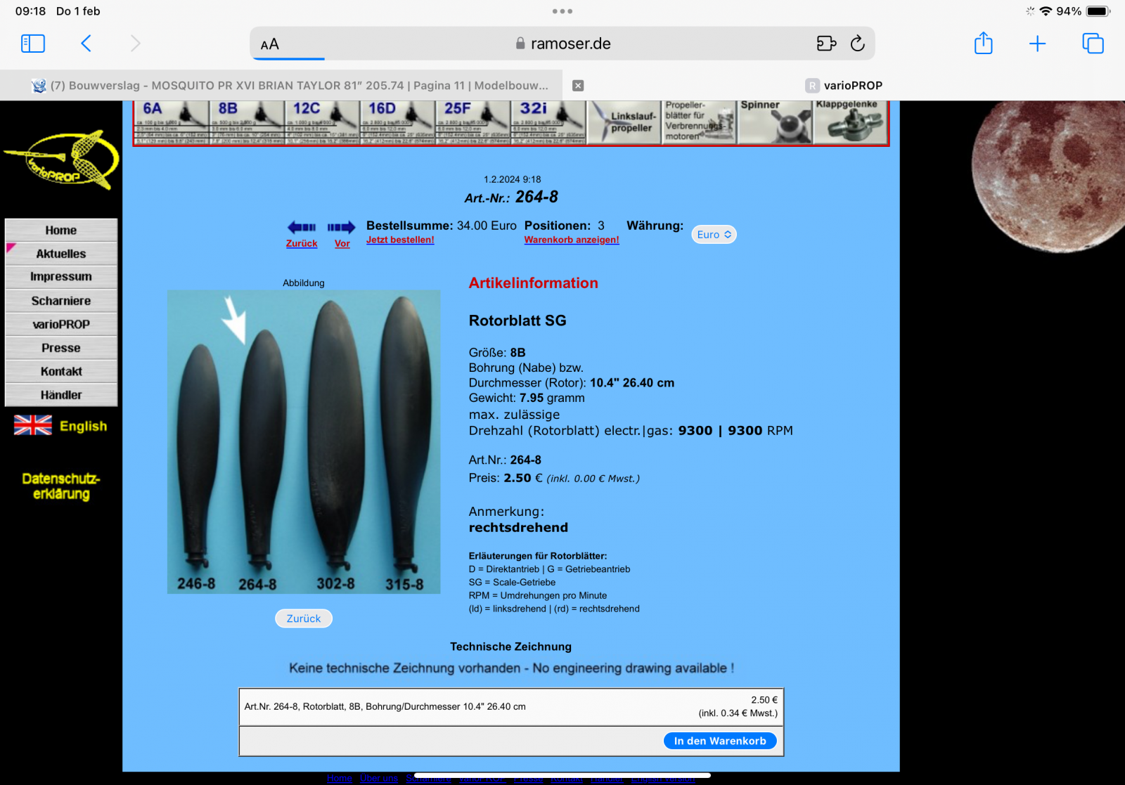

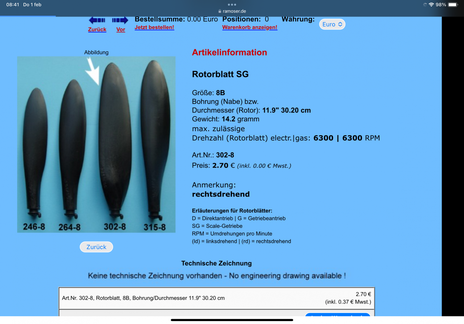

en drieblads van bv Graupner of MasterAirScrew zou voor het statische beeld mooier zijn
Drieblads van Ramoser?
Overigens, het statische beeld is belangrijk: op een vliegdag staat 'ie plm. 95% van de tijd aan de grond.
Twee setjes props?
het extra vermogen bij de laatste 1000 toeren.
Je gaat er toch geen speedkist van maken?
Er is nog tijd . . .
jan.
Dat is wel erg mooi spul die Ramoser Varioprop Heeft ook eentje links draaiend.
Dan denk in aan 10,4. “ want 11,9” drieblads is waarschijnlijk te veel.
Even proberen kan want de bladen zijn niet ernstig kostbaar.

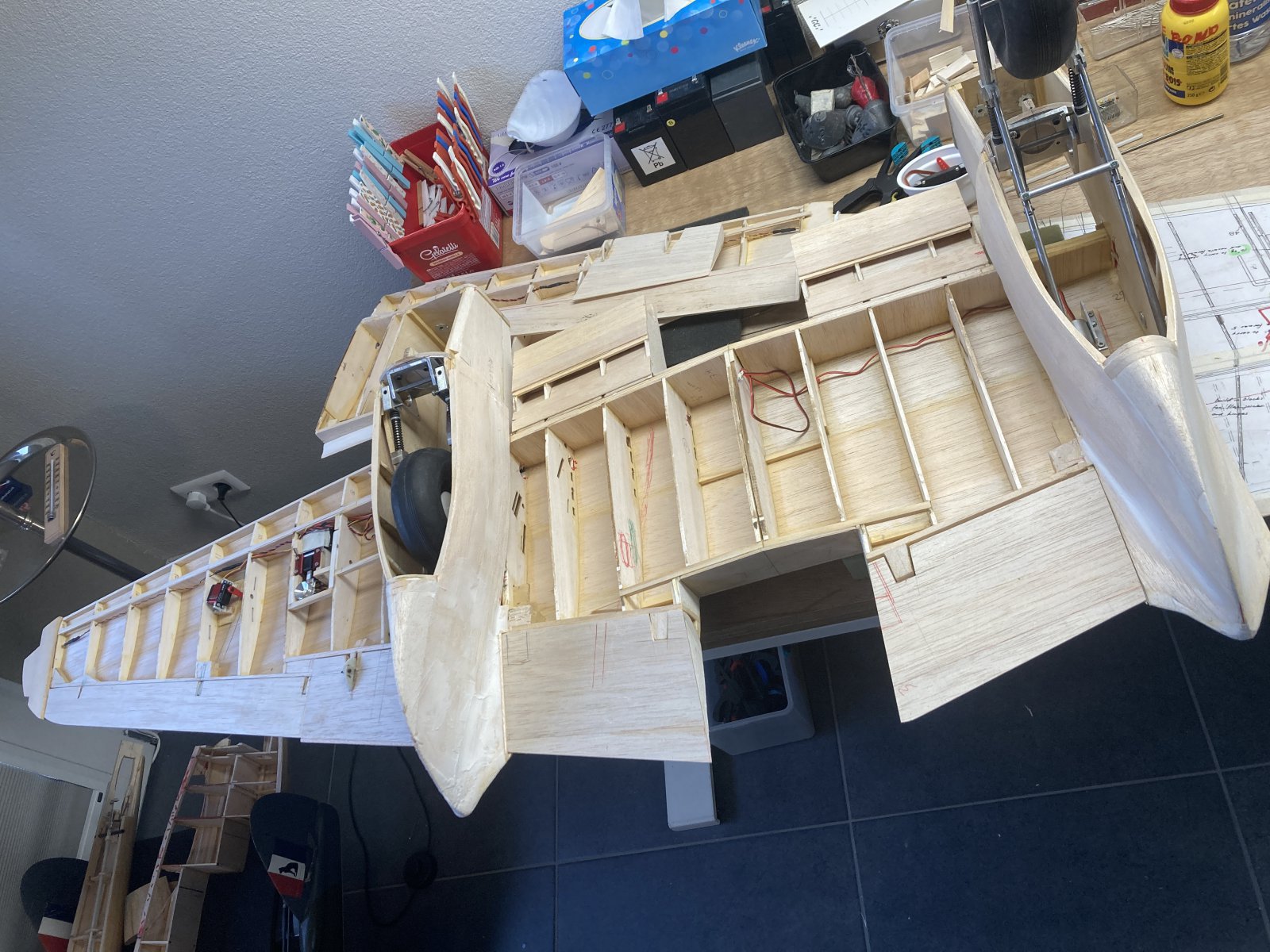

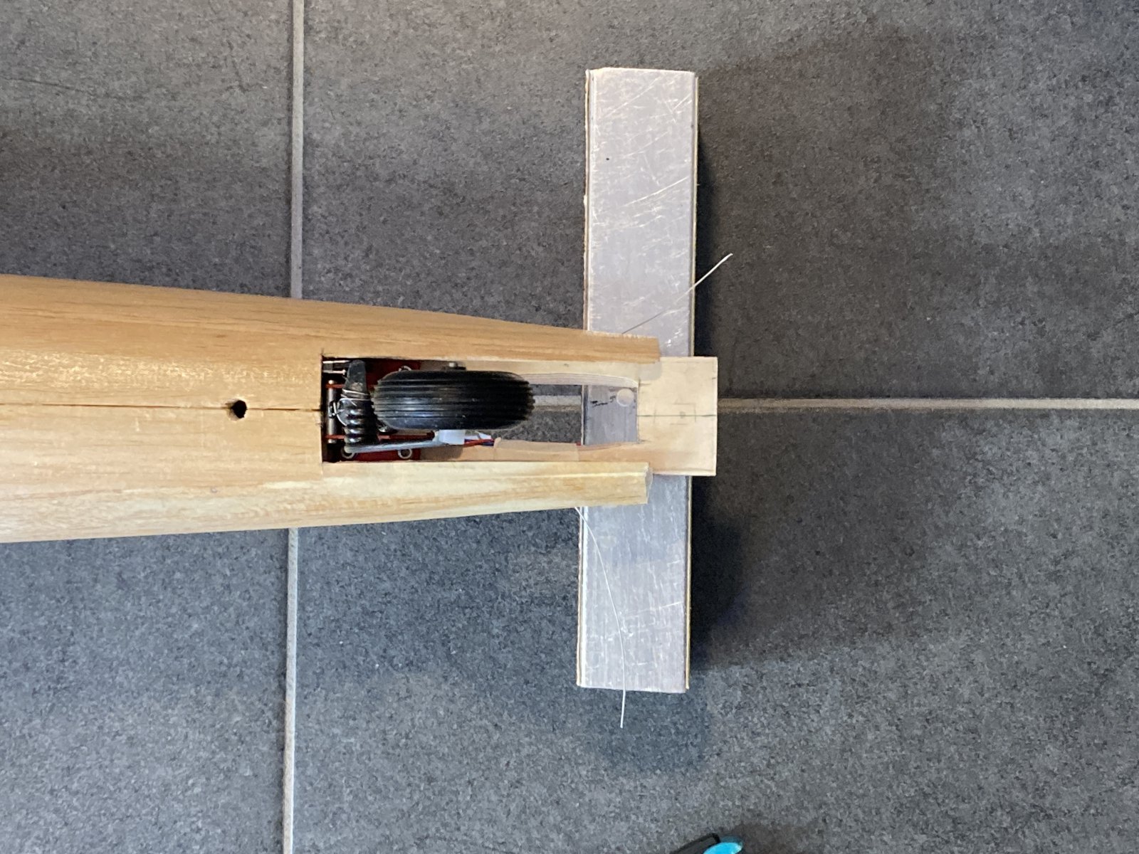

Op de tegelvloer is het mooi uitlijnen.

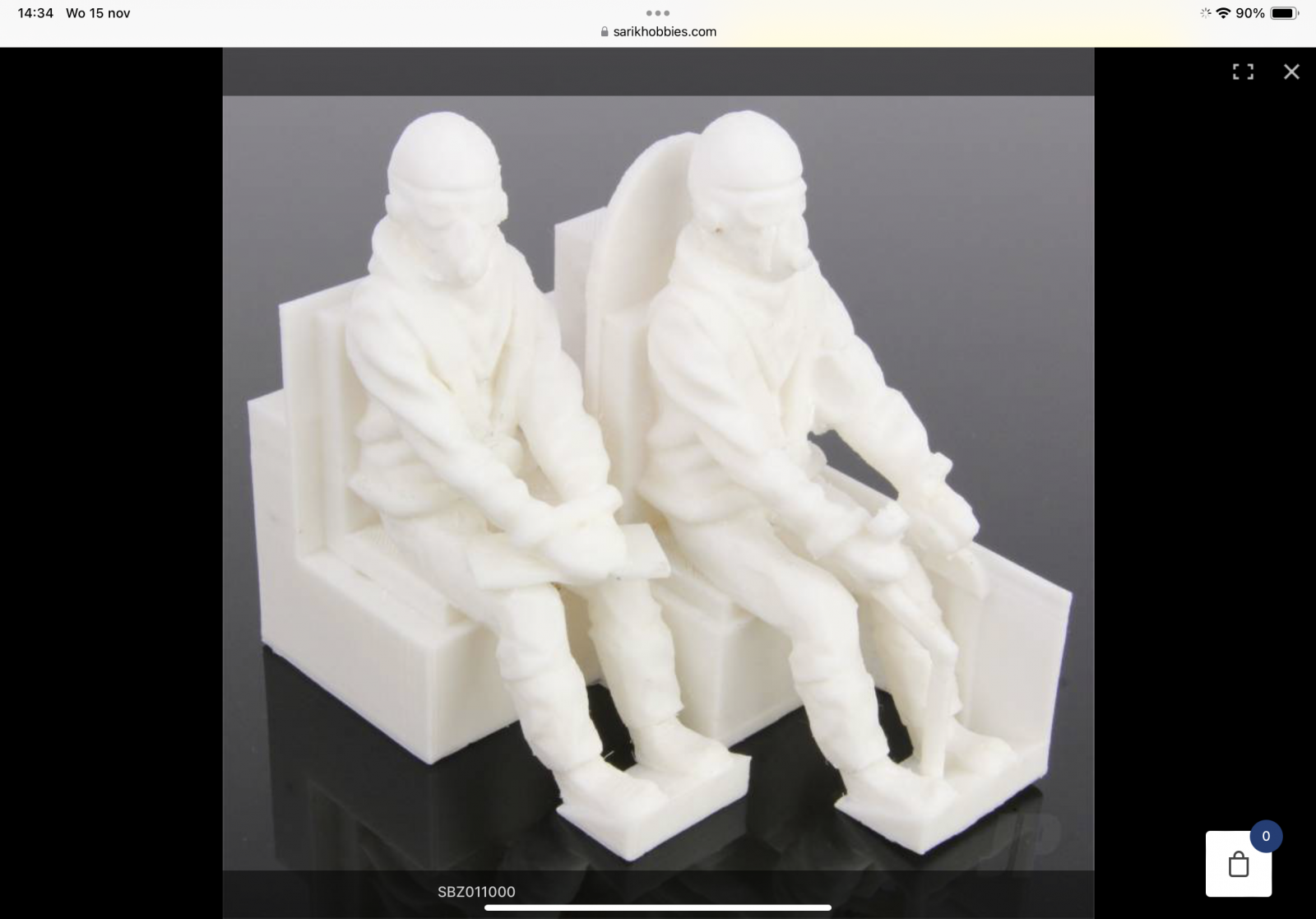

Of ik nou ook voor deze piloten gekozen zou hebben . . .
Deze kist verdient een paar prachtige mannen, met echte uniformen van stof, etc.etc.
Iets à la dit.
https://www.warbirdpilots.com/product_p/british-raf-1-8-pilot-figure.htm
Ja, zoals ik al zei, dat kost een paar cent! :hammer:
Maar dan heb je ook wat! :)
(Kist staat 95% van de tijd op de grond; dan wil je toch niet tegen . . . Je begrijpt wat ik bedoel.)
Succes!
