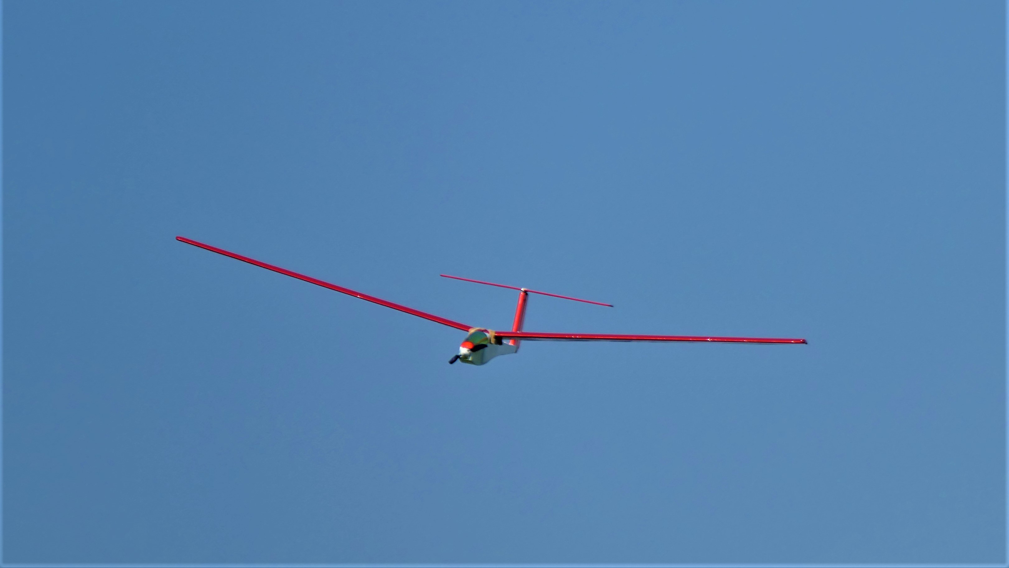

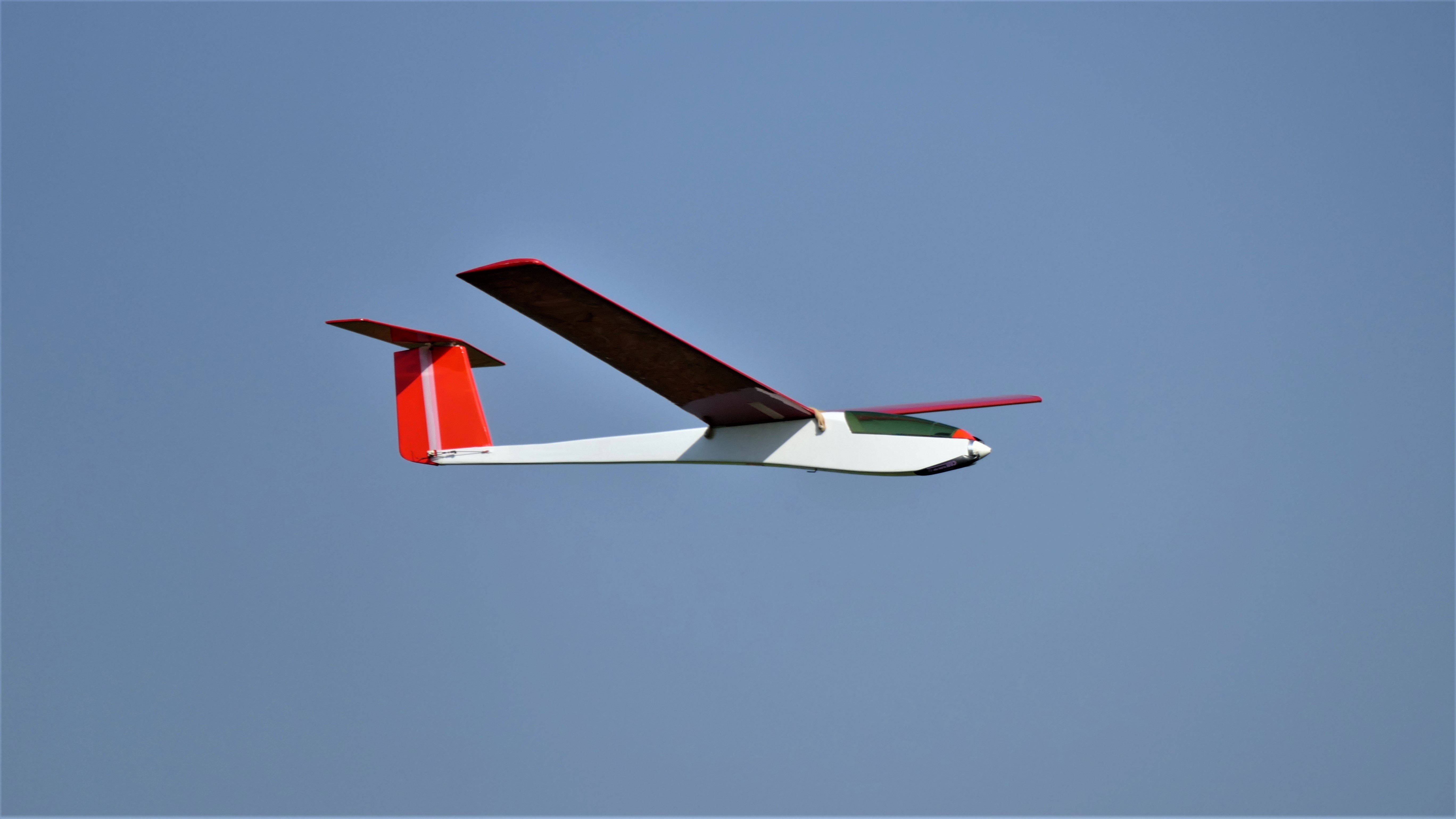

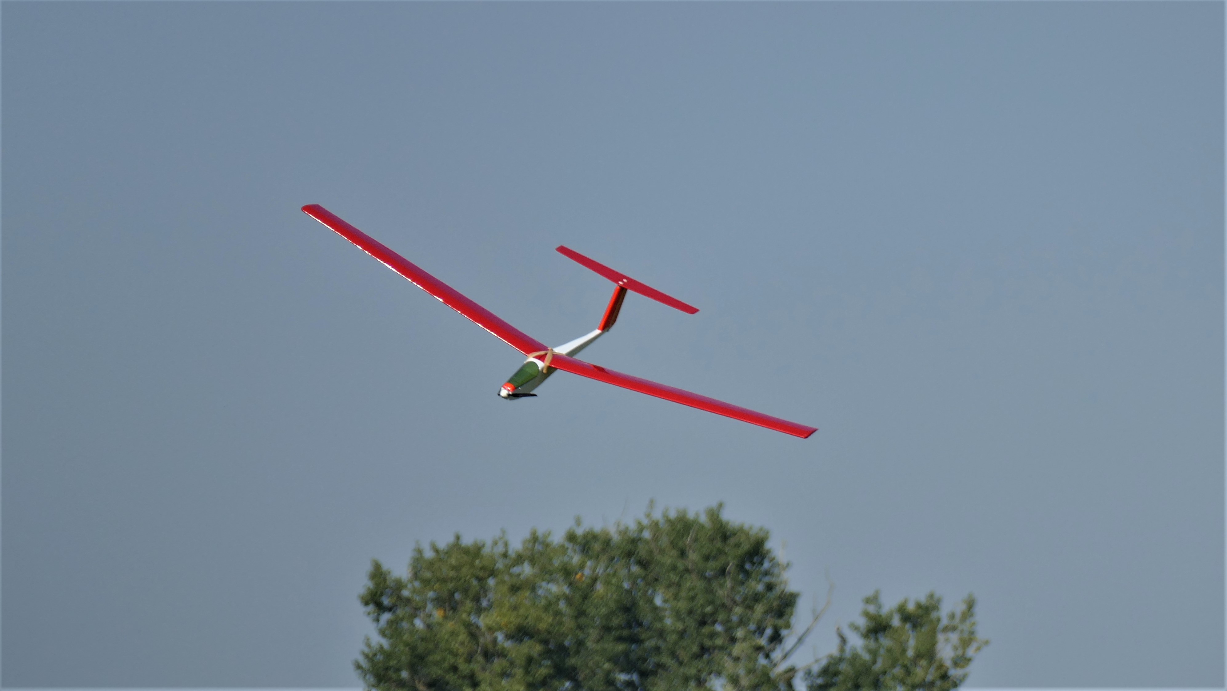

Vandaag waren er vriendelijker condities.
Eigenlijk was het plan om een zwever van 9,6kg achter mijn sleper te hangen voor een tweede vlucht.
We beoordeelden de wind echter als iets te rustig. De combinatie van sleper/zware zwever/ lengte van het veld maakt een redelijke head wind component bij de start wel wenselijk.
Om de middag toch nuttig en plezierig in te vullen heb ik een paar “gewone” zwevers van een kg of 5 gesleept.
Één had zowaar het lef een half uur weg te blijven... Zelfs een Noord-Hollandsche polder, redelijk dicht bij de kust, wil ons nog wel eens verblijden met wat thermiek.
Ik vind op dit moment het slepen (zowel als sleper en als zwever) één van de leukste onderdelen van het modelvliegen. De coördinatie doet me denken aan multi crew- of formatievliegen.
