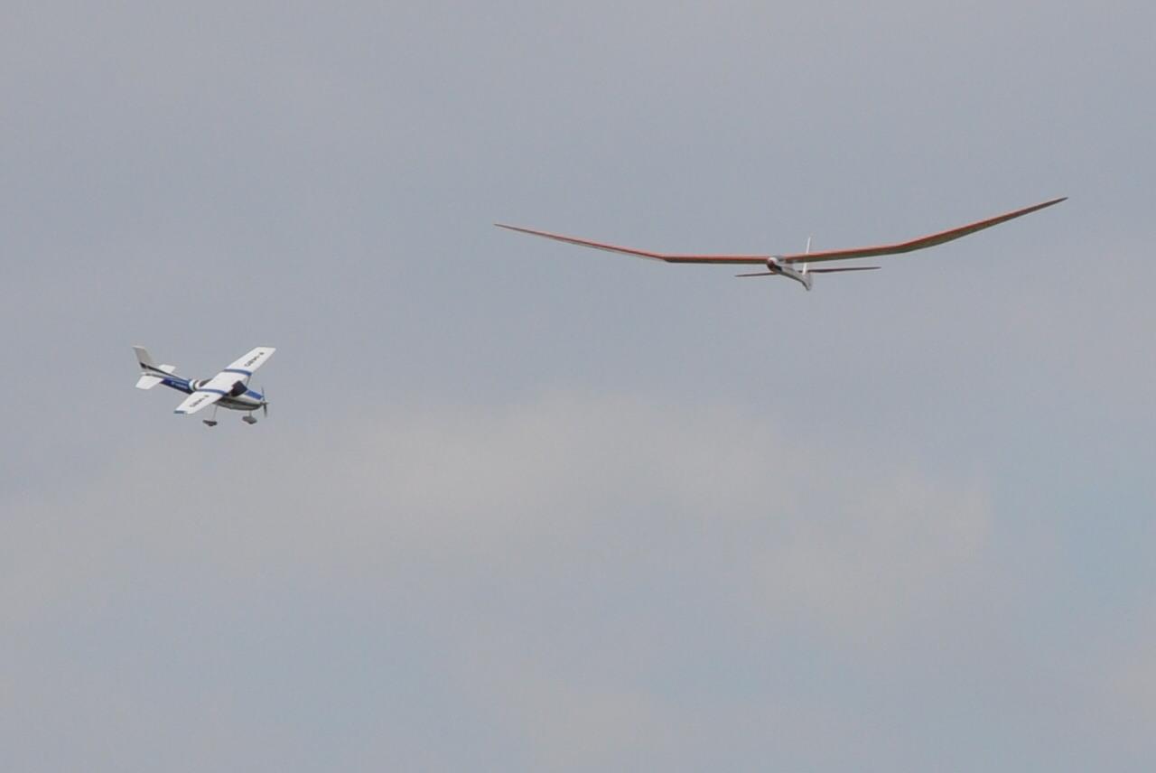

Dat is geen slepen maar domweg takelen . Dat zijn akties die niet mijn eerste keus zijn . Door het hogere vermogen en snelheid welke boven jouw normale vliegsnelheid liggen wil de zwever zeer onstabiel aan het koord hangen . Het is wel weer leuk voor de gene die snel omhoog wil .
Persoonlijk vind ik de rustige sleepjes het leukste om te doen .
Ik ben het met jou eens wat dit betreft.
Dit was, hoop ik, een eenmalige oefening.
Vroeg of laat zou dit uit de hand lopen.
Nu, ondertussen weet ik wel hoe stevig mijn Monterey is.
Als de sleper ondanks alles toch nog te krachtig is, hang je er gewoon twee zwevers achter.

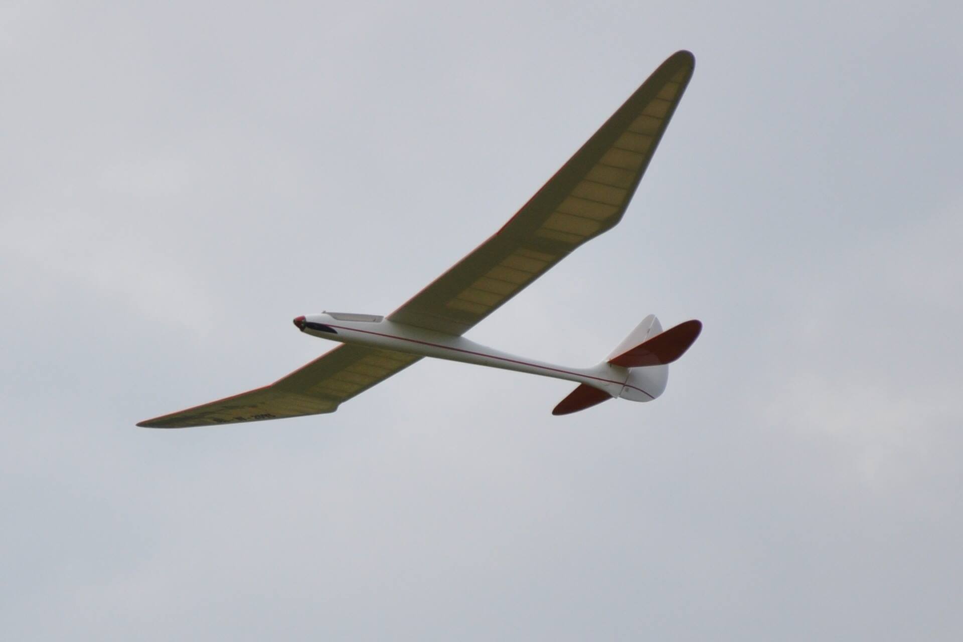

Van de Bird of Time heb ik er ook enkele.
full
Deze is wel van een motor voorzien.
full
full
Als je dan wat lang de motor gebruik, word het een gewone zwever en moet je de landing voorbereiden en niet rekenen op een scheutje gas er op.

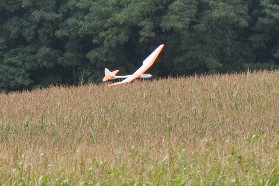

Wat eergisteren een mooie vliegdag moest zijn ontaarde in een bijna catastrofe.
Ik had een kleine correctie moeten aanbrengen aan mijn electrozwever en had iets (detail) over het hoofd gezien.
Het had te maken met het hoogteroer.
Maar in het modelvliegen worden details soms zwaar afgestraft.
Kort samengevat, vanaf de uitworp bleek mijn toestel onbestuurbaar.
Ik probeerde nog iets maar tevergeefs.
Onder hoek van 75 graden vollen bak in de mais, wat niet de bedoeling was.
Dus, op zoek naar mijn toestel in de mais.
Door geluid motor was het vlug gelokaliseerd.
Met een bang hart ben ik er naar toegegaan.
Ik dacht wat aanmaakhout aan te treffen.
Al bij al viel het nog mee.
De mais had zo te zien de inslag gedempt.

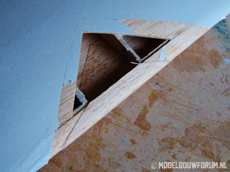

Bij nader toezicht was schadebalans vlug opgemaakt.
- As motor afgekraakt.
- Richtingsroer beschadigd.
- Indeuk aanvalsboord linkervleugel

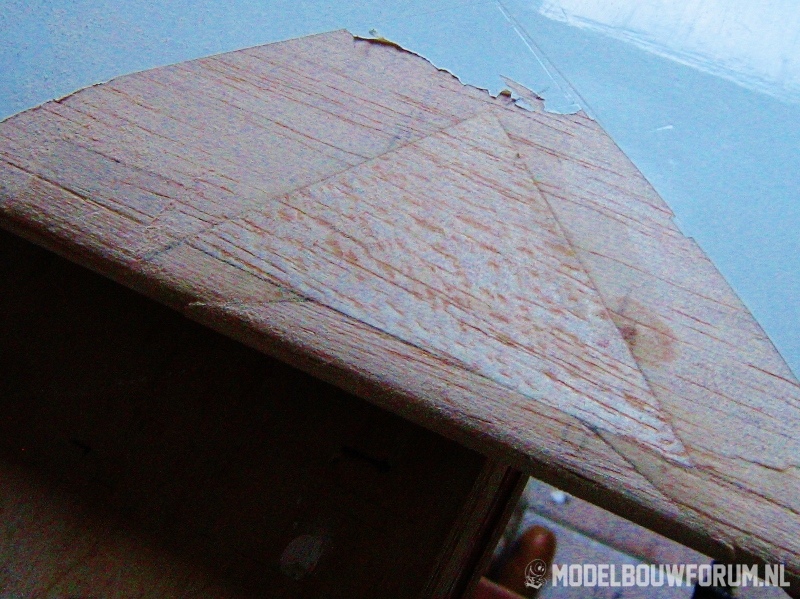

Niet treuren, herstellen dus.
Gebroken materiaal verwijderd en nieuw stukje aanvansboord inlijmen.
Vervolgens terug mooi indekken.
Bruek richtingsroer lijmen met CA.
Verstevigingsstukje (driehoekje hard-balsa) aanbrengen .
Morgen nog alles eens fijnschuren en folie aanbrengen.
