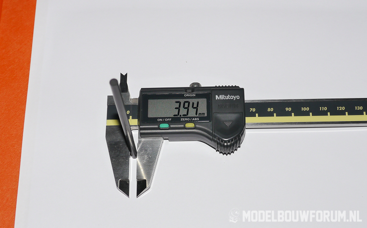

Even een snelle vraag, gisteren mijn GPS stokje aan gort gevlogen. (jammer joh)
Ik heb geen goeie tools om de diameter van die carbon staaf op te meten.
Iemand toevallig enig idee wat de exacte diameter van dat stokje is?

Hoeft niet ik heb mijn oplossing al gevonden zie post terug.
