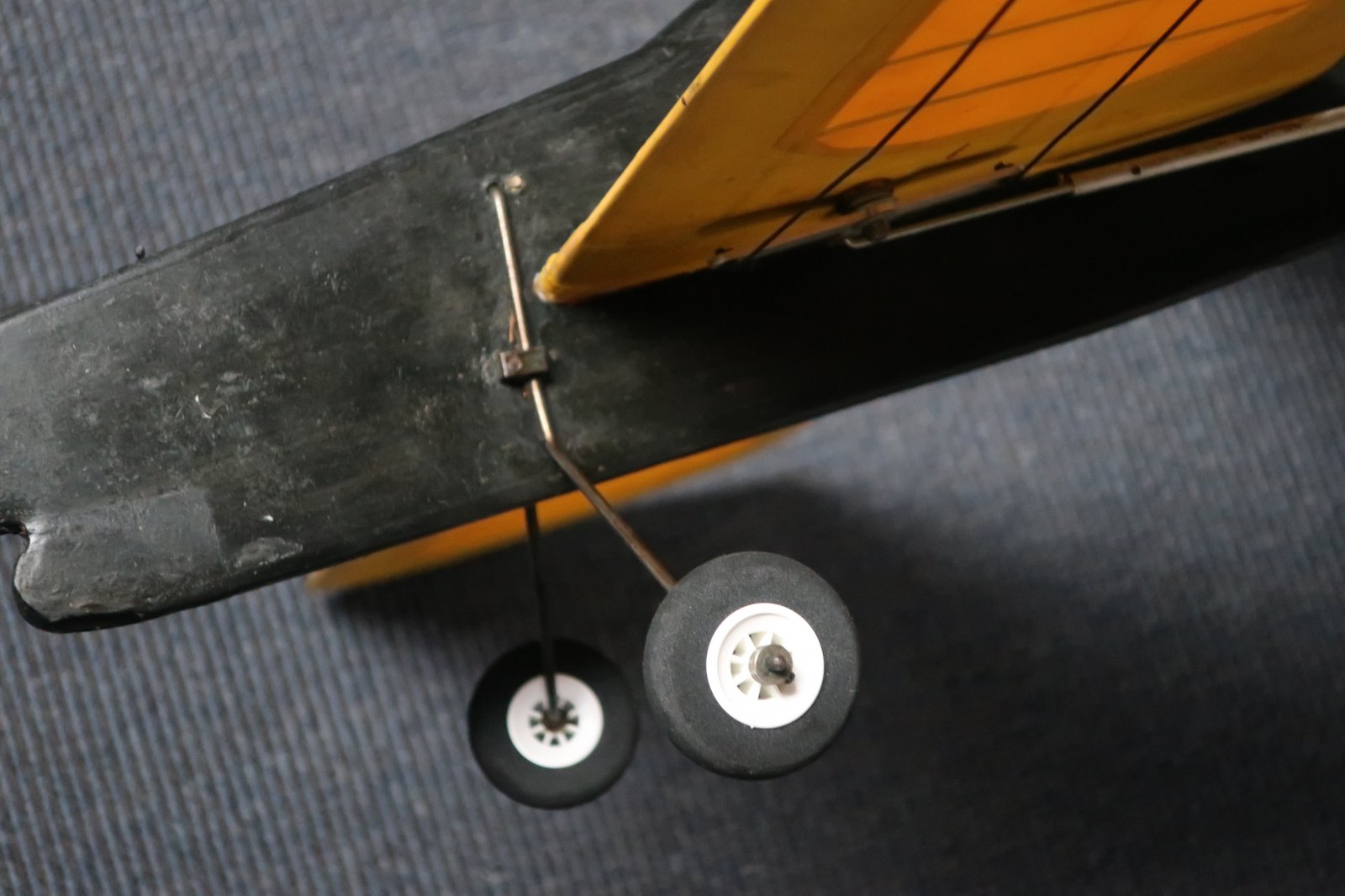

    Veel beter is een carbon- of alu buis van ~ 5 mm met aan beide uiteinden een stukje 2 mm spaak.
    Zie je (evenals de onderstelbevestiging) goed op deze foto van Henk:
