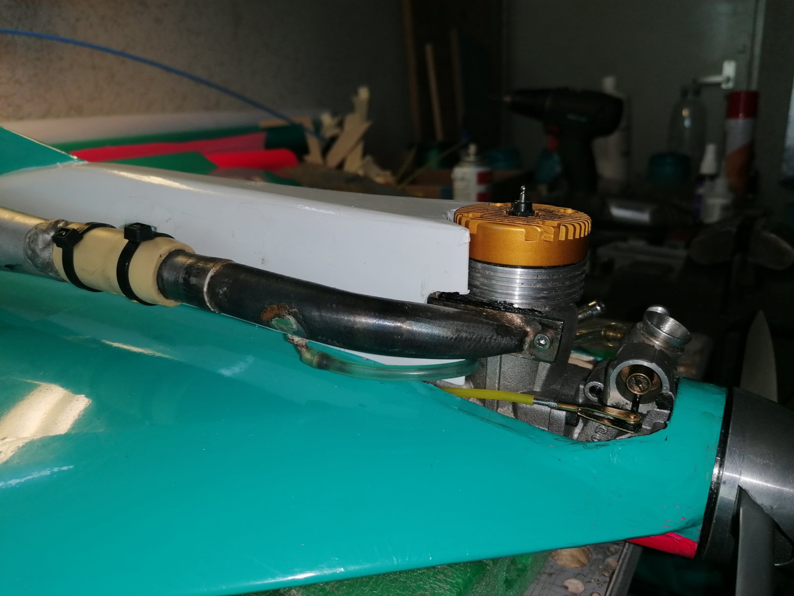

Dat ben ik echt AB-SO-LUUT niet met je eens... Ook niet van die bochten.De huidige pijpen zijn geen resopijpen meer maar een resop pijp met nadempers welke het vermogen ongeveer gelijk houden
De Zimmermann pijp die in de Saphir hangt,
levert me met een bewust te lang staande afstemlengte, en MET een S-bocht, met nota bene 2 slangkoppelingen er in, al ruwweg 20% vermogen op (van 1,31 naar 1,57 pk), en dat de pijp te lang staat is bewust: Ik probeer die kist rond de 10K te houden anders loopt het toerental te hoog op en gaat de kist teveel herrie maken.
Mischien dat ik nog eens een 3-blads prop probeer, want groter dan de 12 x 11 die er nu op zit, gaat gewoon niet.
