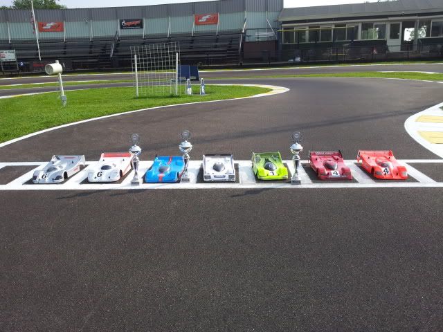

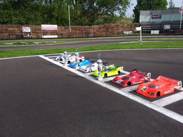

Oh nee hoor, zeer netjes gedaan voor alledrie alleen podium foto's zijn over het algemeen wel hetzelfde. Zo met die bekers en de auto's had ik nog niet zo vaak voorbij zien komen.
