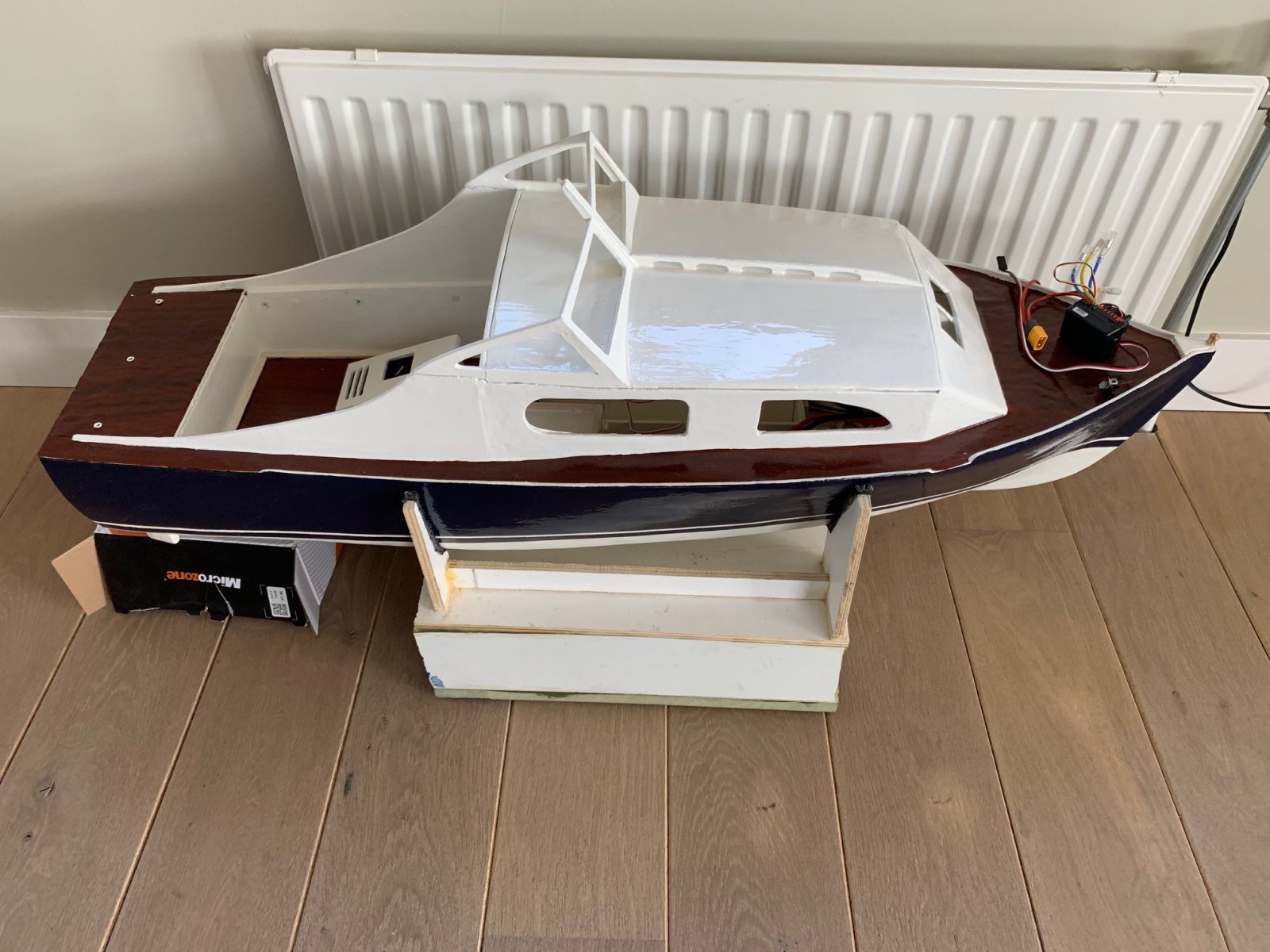

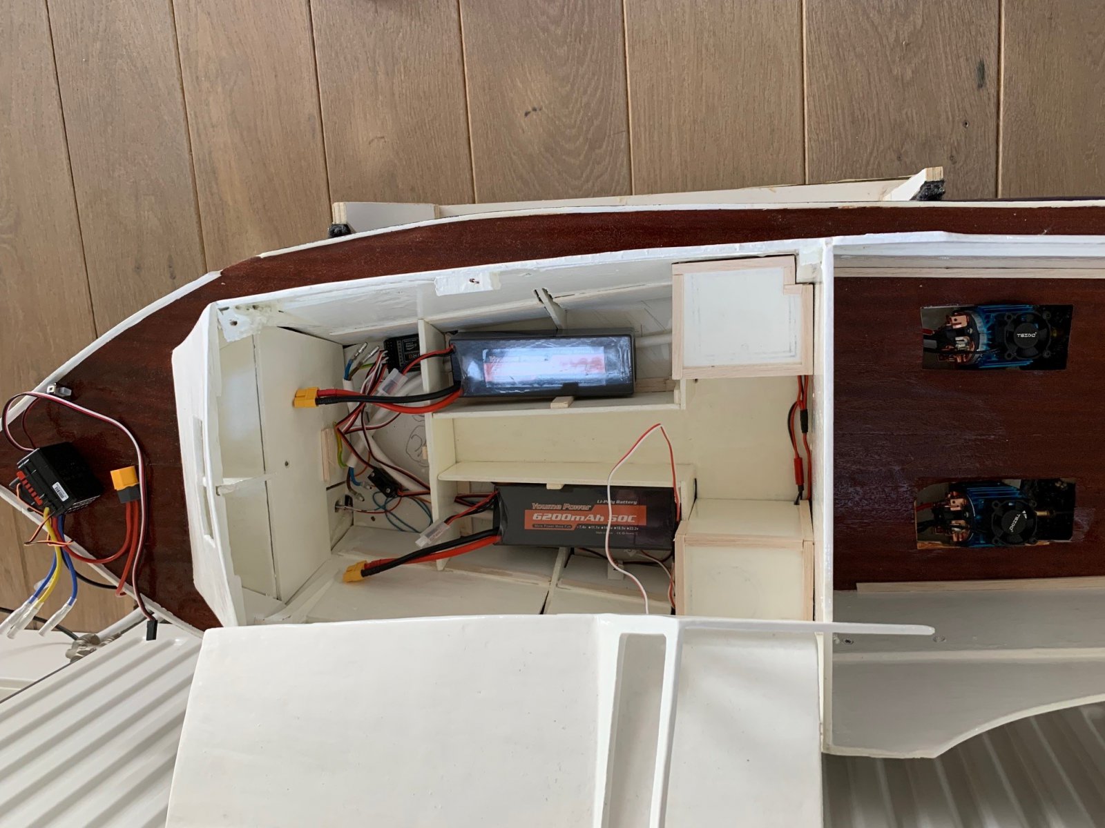

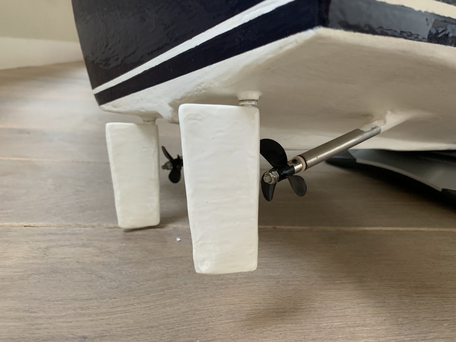

Ik heb ook het idee dat de schroef Assen schuin door de bodem gaan dus dat de schroeven ook energie leveren om de boot omhoog te duwen.
Dan wordt het ook instabiel van.
Wil je sneller dan moet de schroef helemaal horizontaal gericht zijn.
Wat weegt de boot bij elkaar?
De assen (4mm dik en 20cm lang) lopen inderdaad scheef door de romp.
De schroeven zijn 36 mm drie bladschroeven.
De boot weegt nu 3,7 kg (dat is incl 2 accu’s en huidige motoren)

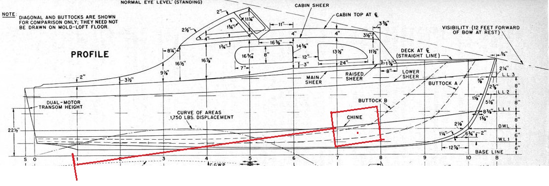

Hallo Boerssie,
Even wat observaties vanuit mijn snel varende motorbotenachtergrond:
1) De hoek van de motorassen is redelijk enthousiast, geschat aan de hand van de foto's zo'n 17°, terwijl voor een snelvarend model de grens op 7° ligt. Helicopter aandrijving, die de neus flink naar beneden zal drukken zodra er serieus vermogen gebruikt wordt.
2) De ronding tussen de bodem en de spiegel is not done, dit moet een messcherpe hoek zijn, die het voorbij stromende water lost. Het water zal langs de ronding omhoogkruipen tot de zwaartekracht het wint en het water terug valt, waarna het verhaal opnieuw begint, het recept voor een boot, die onophoudelijk wipt.
3) Voor een boot van een meter als verdringer heb je maar weinig vermogen nodig, dat is je al uitgelegd. Wil je sneller kunnen varen dan heb je meer vermogen nodig.
Bij meer vermogen (en een goed gekozen prop) wordt de neus in het water gedrukt (zie 1) en zal de boot niet, of uiterst moeizaam in plané komen.
Het relatief hoge gewicht is ook een factor, maar niet zo groot als de foutief ingebouwde aandrijving.

Goedenavond Jan,
Bedankt voor je reactie.
De hoek van de motorassen heb ik zelf zo bepaald en gedacht dat het handig was dat ze wat dieper in het water zouden zitten, zodat je niet snel troep wat aan de oppervlakte drijft in de schroef krijgt. Het model heeft eigenlijk 2 buitenboord motoren en die kun je wel horizontaal erin maken, maar op schaal was dat voor mij te veel uitdaging voor de bouw van mijn eerste bootje (want dan moet het ook nog draaien om mee te sturen). Ik heb nu niet meer ruimte onder de romp, dus ik heb het zo gemaakt, zoals het nu is, maar wel volgens de tekening van de boot. Ik heb geen ruimte om de motoren er lager in te leggen om de hoek anders te krijgen. Of ik moet de schroeven bijna door de spiegel naar buiten laten komen en dat is ook niet de bedoeling.
Punt 2 is eventueel wel aan te passen met polyester plamuur denk ik, zodat je het bij de spiegel scherper krijgt. Met de laatste keer varen wipte de boot niet, maar is wel een goeie tip als dit wel gebeurt, dan weet ik waar het probleem zit.

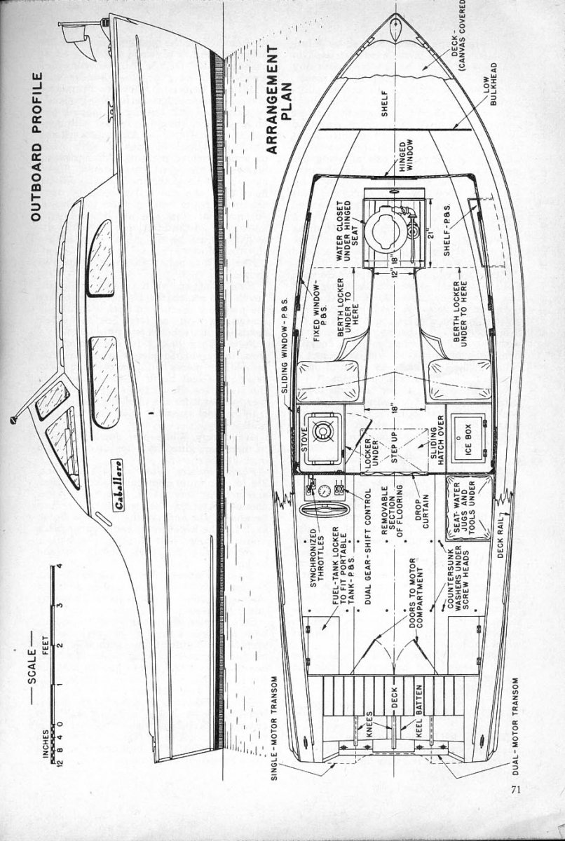

Boerssie, allereerst: het is een model van een (klassiek) jachtje. Geen speedboat, geen racekanon.
Dan moet je ook niet willen dat het ding 35 km/uur vaart. daar is de romp niet geschikt voor. Te kort, te breed, te plomp. Geef je gas, dan trek je al het water onder je model uit, de boeg komt max omhoog en het model moet steeds tegen haar eigen boeggolf opvaren. Kost klauwen met ampere's.

Bedankt Roel, mooie boot heb je. Ik ga er over nadenken wat handig is, want snelheid op het water is ook bedrieglijk om goed in te schatten. Misschien is 20 inderdaad beter en past het ook beter bij het model.
Boerssie,
Zoals zo vaak, heb je eerst gebouwd en toen gevraagd, dat gaat in de meeste gevallen niet goed.

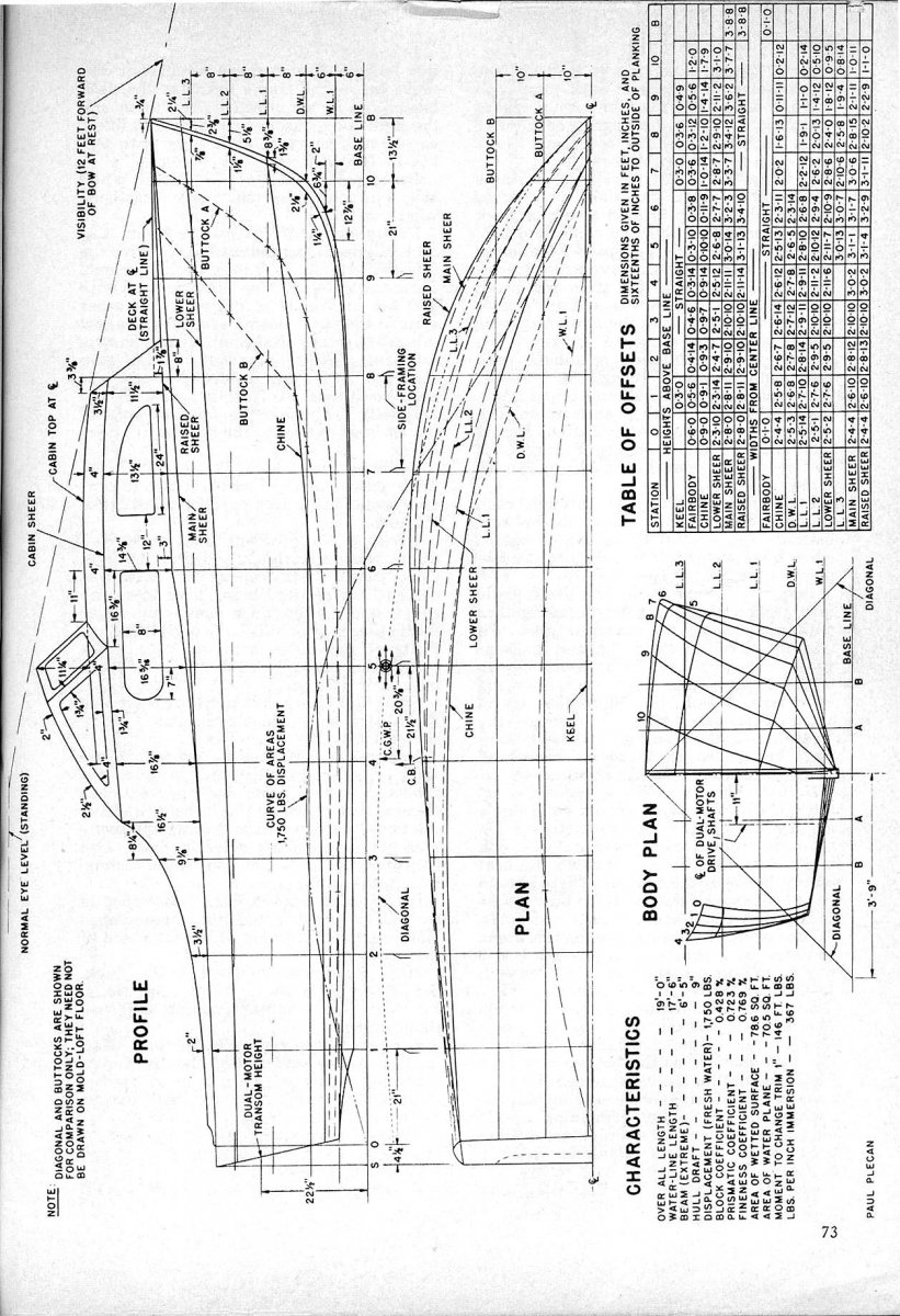

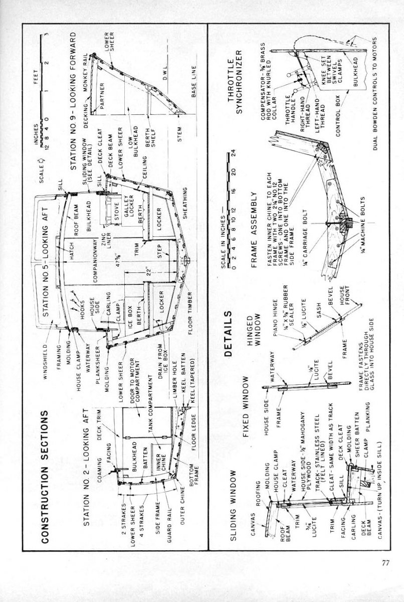

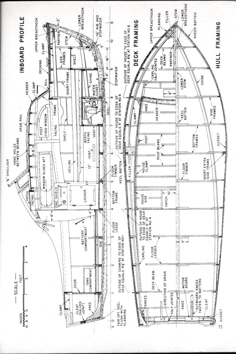

Ik zie nu pas de tekening (van een 1:1 jacht) en zie dat het best een rap model is, geen speedboot, hooguit een halfglijder.
Een halfglijder is 1:1 én op schaal een slecht idee want het vreet energie...
Als rap model, had je langere schroefassen moeten nemen en de motoren voorin, zoals in mijn ruwe schets, dan had je het helicopter effect voorkomen en zou het model prima varen met een matige motorisering:
Ik realiseer me dat om dit te verwezenlijken, je het interieur eruit moet halen, wat effectief op een herbouw neer zou komen.
Ik zal mijn gedachten eens laten gaan over hoe je er nog wat van kunt maken, dat 10-12 km/h zal varen.
Groeten, Jan.
