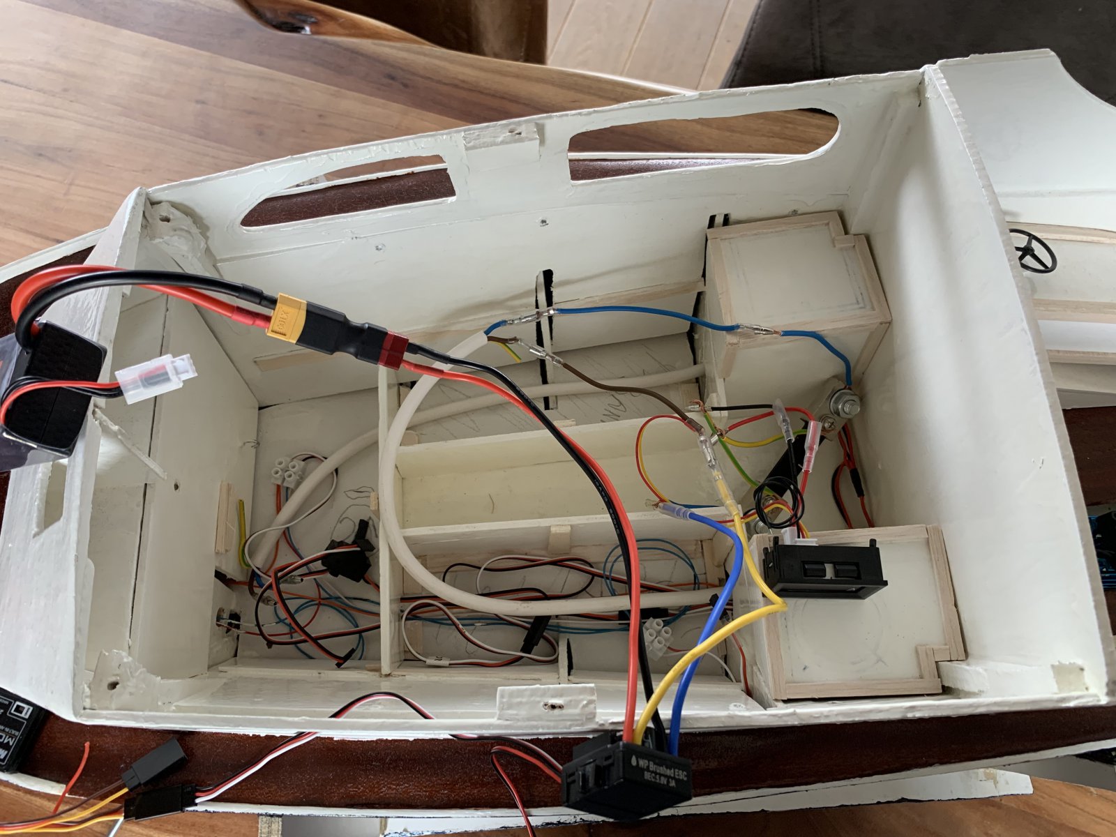

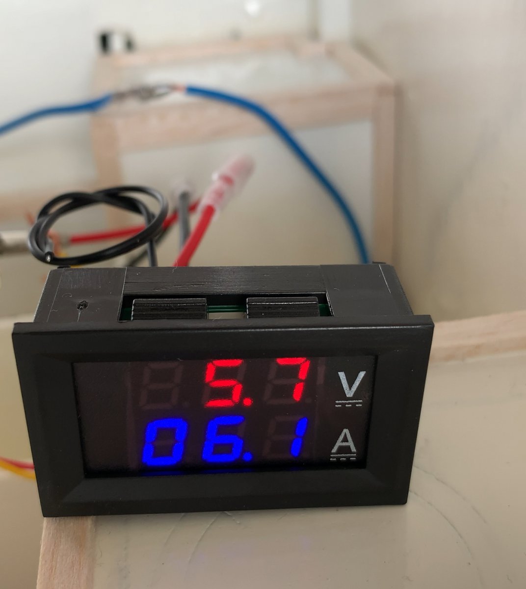

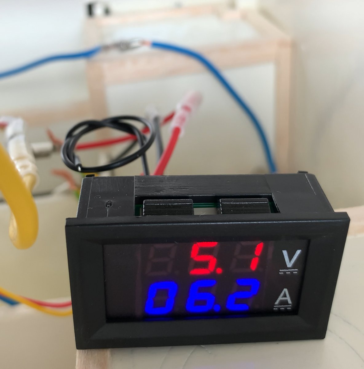

Eindelijk tijd gehad en 1 motor en 1 vaarregelaar aangesloten. Even houtje touwtje , maar ik kan iets meten.
Soms bij het starten krijg je een piek aan Ampères tot 10A, waardoor mijn zekeringen van 7,5 al een paar keer zijn doorgebrand vandaar dat ik het nu test zonder zekering er tussen.
Ingesteld in de vaarregelaar dat je 50% gas voorruit kunt geven en haal je bij vol gas 5,1 volt en 6,2A.
Daarna ingesteld in de vaarregelaar dat je 60% gas voorruit kunt geven en krijg je op vol gas 5,7 volt en 6,1A.
Ik denk dat het nu goed kan gaan, omdat je per motor een vaarregelaar en batterij hebt (ipv 2 gekoppelde accu’s met 1 vaarregelaar en 2 motoren). Want ik meet nu op 60% vol gas geen rare cijfers die hoger zijn dan het kunnen van de vaarregelaar.

Als deze meetwaarden op de werkbank zijn, zonder belasting, dan vind ik de stromen nog steeds aan de forse kant.
Ga eens testen in het water, zodat je in 't voorbijvaren de display kunt zien, dat zijn veel realistischer waarden.
Groeten, Jan.
De meting was niet in het water. Dat moet ik nog doen. Ga de andere vaarregelaar en motor aansluiten en de boel fatsoeneren en dan een test in het water uitvoeren. Dan beginnen op 30% ipv de nu 60% en dan kijken wat de waardes zijn
Zou eerst eens testen met een losse motor. Puur om te kijken hoeveel vermogen de schroefas opslurpt. Op het droge vind ik per motor 2 A. al heel wat. Gr. Klaas.
Best hoge waarde, misschien zit de motor niet helemaal recht voor de schroefas.
In ieder geval is het voltage laag en stel dat deze op dubbele accu zou draaien dan is de stroom ook nog stuk hoger.
Als ik zo vrij mag zijn: Test in een basin, een bak, of desnoods langs de waterkant, MAAR met stilliggende boot. Dat levert niet alleen het voordeel van makkelijker aflezen op, het geeft ook een betere waarde in die zin dat de stroomopname een tikkie hoger is dan vrijvarend. M.a.w: wat je dan meet, zal tijdens het varen altijd lager zijn.
Woord van waarschuwing: de meeste goedkopere multimeter hebben een tamelijk grove meetshunt, en dat betekent dat de stroom zoals gemeten, met namere de hogere waardes, aanmerkelijk lager zijn dan de daadwerkelijke waarde zoals die optreed ZONDER multimeter in het circuit.
Bij mijn goedkope hobby-multimeter kan dat zomaar 10% schelen bij de hogere stroomsterkten omdat dan die meetweerstand van de multimeter merkbaar stroom tegenhoud.
