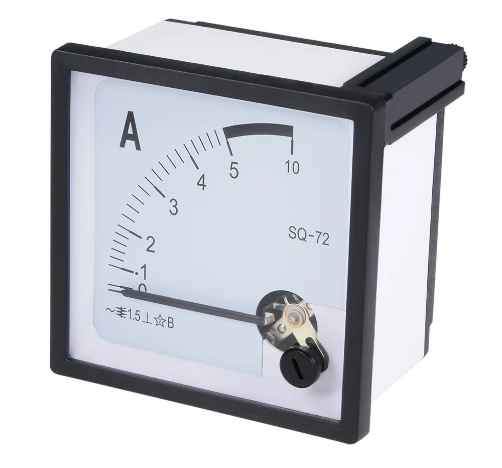

Sorry Roel maar de meter op de foto is totaal ongeschikt voor dit doel.
Het is een Ampère meter, dat klopt.
Het golfje links onderaan geeft aan dat deze meter voor wisselstroom is bedoeld.
De zigzaglijn met de streep erdoor geeft aan dat het een weekijzer meter is. De wijzer zit aan een metalen schijf die door de inductie van de stroom door een spoel beweegt. Je ziet ook dat de schaal niet lineair is, dat is altijd zo met dit soort meters.
De 1.5 geeft aan dat de tolerantie 1.5% van de volle schaal is. Dat betekent dat de aanwijzing van de wijzer tot 0,15A mag afwijken. Dat kan zowel naar boven als naar beneden zijn!
De T op z'n kop betekend dat het verticaal gemonteerd moet worden. Zoals op de foto
dus. Als je hem liggend monteert klopt de aanwijzing niet.
De 2 in het sterretje betekent dat de meter een testspanning van 2kV (2000 Volt) heeft doorstaan.
Wat de B betekent weet ik niet, ik heb dat eigenlijk nooit gezien gedurende de 13 jaar dat ik onder andere dit soort meters heb getest en gekalibreerd.

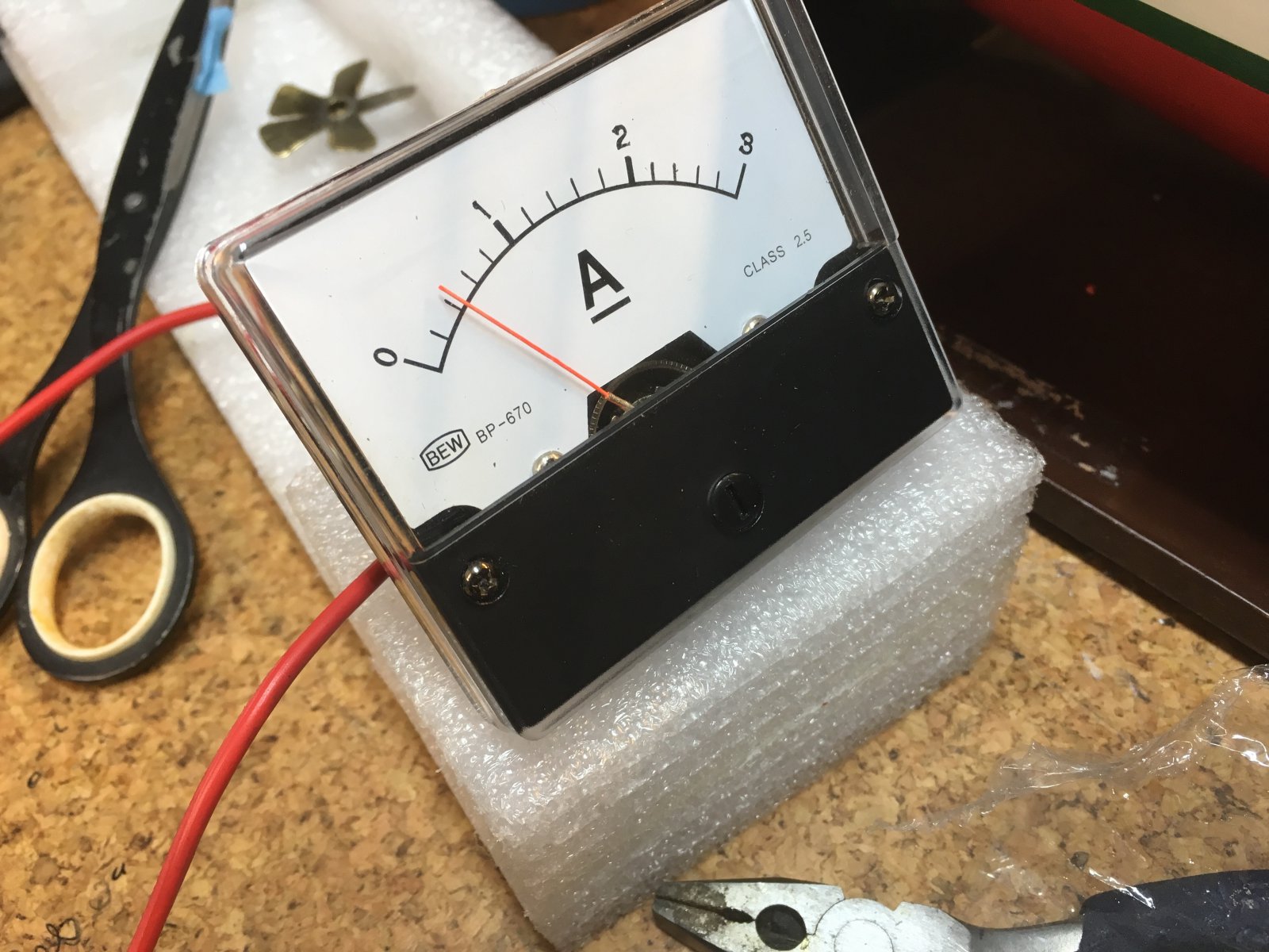

Simpel voltmetertje in deze max 3A... Heb ook zwaardere. Gelijkstroom.
In serie gezet over de pluspool. De pluspool op de meter is gemarkeerd.
Marx Monoperm Supert 6v in de vrijloop... trekt ook helemaal niets.
Hier op 12V gezet. In een boot moet dat altijd gezekerd zijn, piept het anders door.
Watt blijft staan... voltage kan variëren, de Ampères kan je spelen.
Volt x Ampère = Watt
Overschrijdt je de maximum Watt waarde... is het witte rook...

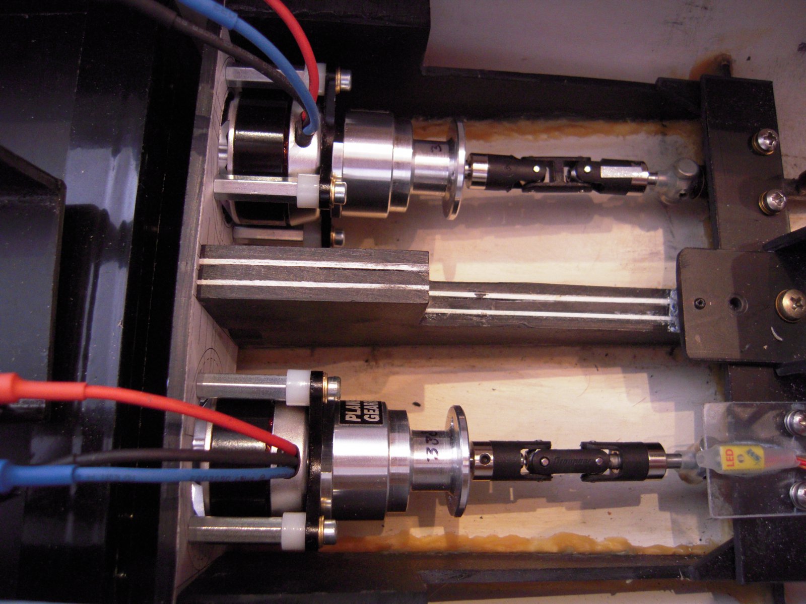

Voor de FL8 een universele motorbok gebouwd uit styreenplaat.
5 sets motoren en opstellingen getest om te meten.
In 2009 werd de meting serieuzer met Jeti telemetrie.
Inclusief GPS. Alle info die ik nodig had.
Voltage, Ampere, toerental, accuspanning, en snelheid...
Gaf mij de tool om naar een gewenst optimum te kunnen streven...
Defenief deze slagroomklopper-multitool opstelling in brushless...
Onderin rechts de RPM sensor. Foto gedurende de installatie...
Van gedecideerde borstelmotor met gunstig Kv Graupner 500BB 14,4v
In borstel motorland, kam het kv als een geschenk uit de hemel.
3 exemplaren met veel geduld gevonden, alles nog nieuw in doos.
Brusless compact, maar veel meer vermogen! Ook deze set al onder de Jeti telemetrie uitgelezen.
Zelfbouw gearbox, Graupner tandwielset, Kasten uit styreen, dubbellaags, maar de kraken zaten er al in.
Zoveel koppel en inwerking van het lagervet.
Dus overstap naar planetaire overbrengingen.

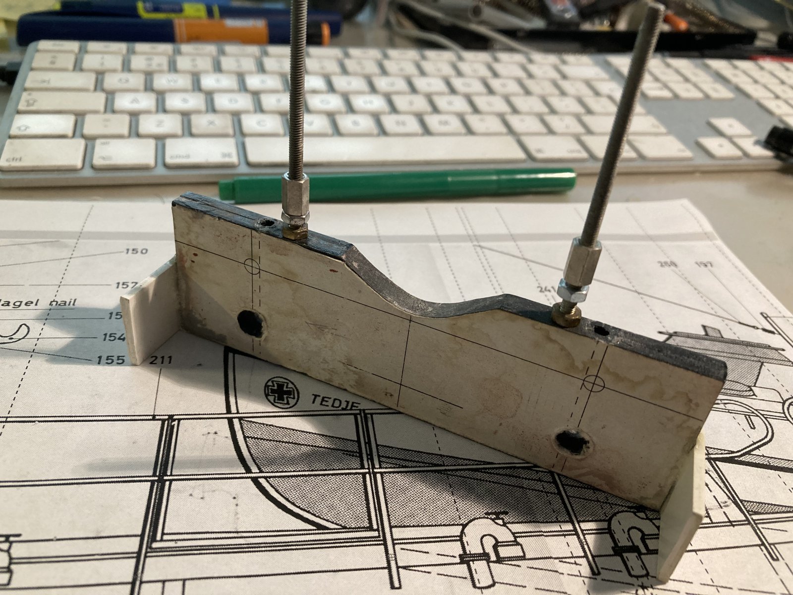

De afstelbare 'jig' voor de assen..
Wederom centrering van de roeren nagezien, die waren goed gemarkeerd door Robbe in de
diepgetrokken romp...
Draadeinden, moeren, verlengde moeren om de romp waterpas op te stellen
vanuit de spiegel bekeken...
Door de gaatjes wederom draadeind, M4, door de 4 mm Ø lagerbussen in de askokers
Helemaal door richting voorschip. Zo naar een goede uitlijning toe werkend.

Je hebt gelijk Ernst. Ik heb heel snel (te snel dus) een plaatje van Internet getrokken en geplaatst.
Mea culpa, mea maxima (da's iets anders dan Máxima) culpa.
