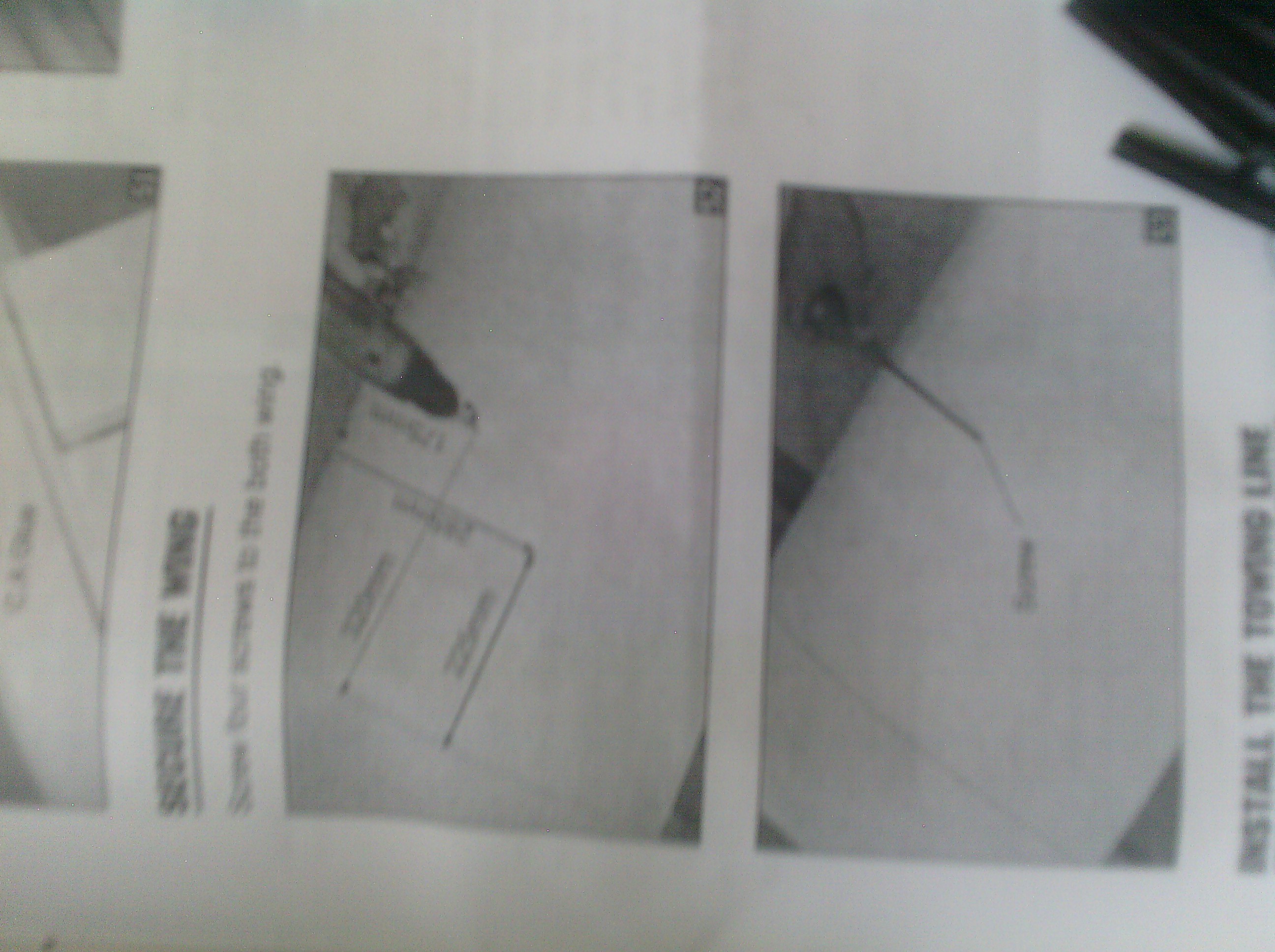

- hoe worden de vleugels tegen de romp gehouden en hoe worden de buitenstukken van de vleugel tegen de centrale vleugeldelen gehouden. In de handleiding vind ik op pagina 9 een foto waar bij staat 'Screw four screws to the both wing (sic)'. Moet ik daarvoor gaten boren in het centrale deel van de vleugel helemaal aan de romp, of aan de vleugeltipzijde van het middenpaneel of aan de rompzijde van het buitenste paneel? Welke vijzen moeten daarin? Zo van die plastieken vijzen die erbij zitten en welke maat dan? Misschien kan iemand daarvan enkele foto's posten?

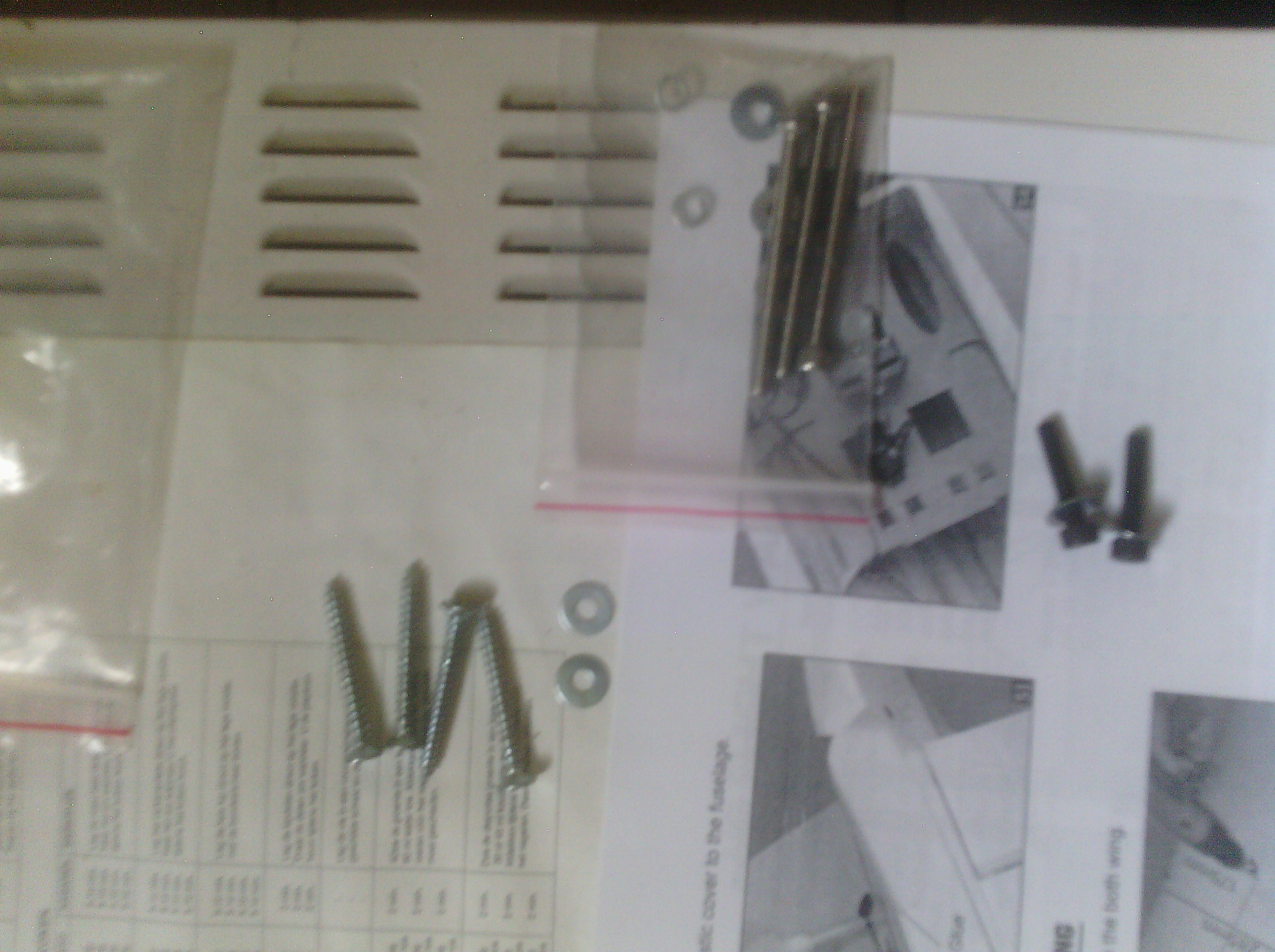

Dan zijn er inox-kleurige inbusbouten, voor het stabilo
Twee kortere zwarte inbusbouten voor het kielvlak
En dan zijn er nog zelftappende vijzen van 35 mm lang (links onder op de onderste foto). Ik heb alle vleugeldelen eens afgespeurd en op 32 cm van de romp gemeten in de vleugel en op de diepte die aangegeven wordt zit idd een houten blok met centraal een gat verlijmd onder de bespanning. Iets dichter bij de romp en wat meer richting vluchtboord zit er ook nog één. Moeten die zelftappende vijzen daar in? Om die blokken beter te fixeren? Om de vleugelpennen niet te laten doorschuiven? Als zekering van de vleugels tegen de romp?
Echt mooi is dit natuurlijk niet, want het zit aan de bovenzijde van de vleugel (hadden ze makkelijk zelf onder de bespanning kunnen steken?).
Moet die vijs er telkens in en uit bij monteren en demonteren, want dat dan lijkt een zelftappende vijs me ook niet zo'n goed idee...?
Kortom draai ik die 4 zelftappende vijzen daar gewoon één keer in en laat ik ze zitten of moet ik iets anders doen?
Sorry voor de slechte kwaliteit foto's...

De drie inox kleurige imbusbouten zijn om het stabilo vast te zetten. (foto 2 in het plastiek zakje)
De twee kortere schroeven zijn om de cockpit te zekeren.
De twee zwarte imbusbouten zijn om het kielvlak te zekeren.
De vier houtschroeven heb ik niet gebruikt. Ik heb geen idee waar ze voor dienen. Ik denk niet dat het een probleem oplevert als je ze weglaat. Ik denk als je die houtschroeven elke keer in en uitdraait, ze "dol" worden. Ik denk ook niet dat de constructie daarop gemaakt is. Ik denk dat ze bedoeld zijn om éénmalig ingedraaid te worden.
Ik denk dat je gewoon stap voor stap de bouwbeschrijving moet volgen. In de doos van het toestel zit een bouwbeschrijving bijgesloten. Op de site van Phoenix modells vind je echter een uitgebreidere beschrijving. Die kun je downloaden en printen. Misschien dat dat je helpt om je technische probleempjes op te lossen.
