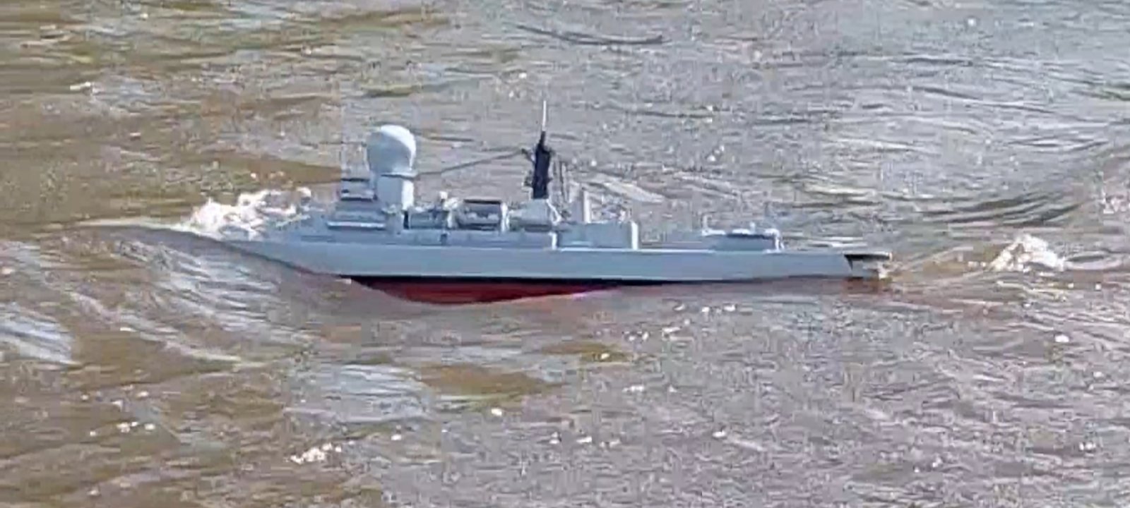

Wat dat schuin staanvan de roeren betreft, dit is meer voor een licht stabiliserend effect meen ik. De nieuwere M fregatten hadden geen aparte stabilisatievinnen deze konden met computergesturde roerbewegingen vrijwel hetzelfde of wellicht beter bereiken als de aparte vinnen van de GW en Standaard fregatten.
Scheelt uiteraard weer een bewegend deel/delen onder water die ook stuk kunnen gaan en bv vast komen te zitten onder een verkeerde hoek..

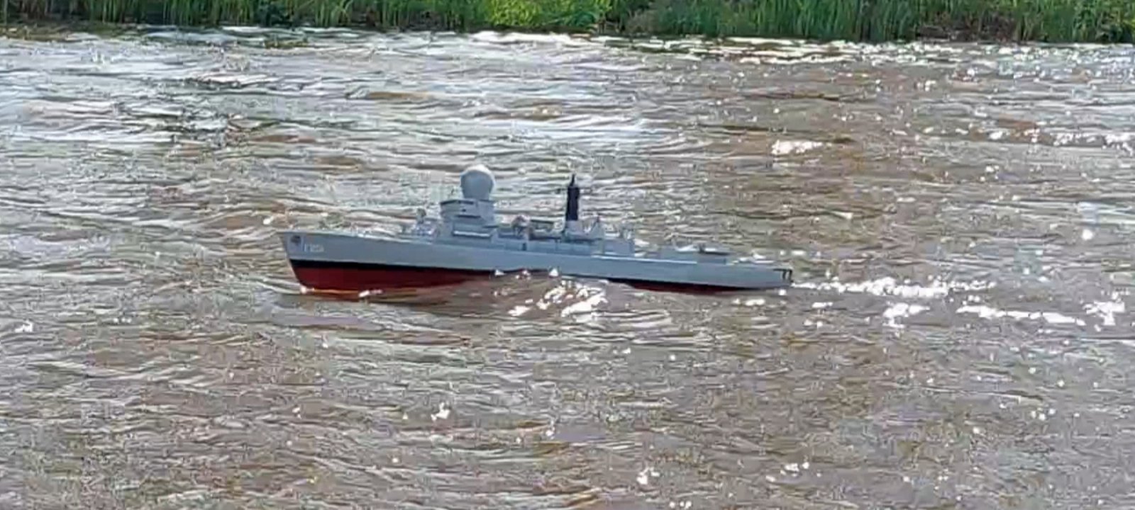

Bij het model heb ik het ook, op de tekening van de marine die ik gebruikt heb is het goed te zien, maar het effect is volgens mij minimaal en helpt niet bij varen bij ruw weer denk ik, wellicht heeft de wind meer invloed..
Ik ben de bouw begonnen met een tekening niet van de marine. Misschien daardoor.

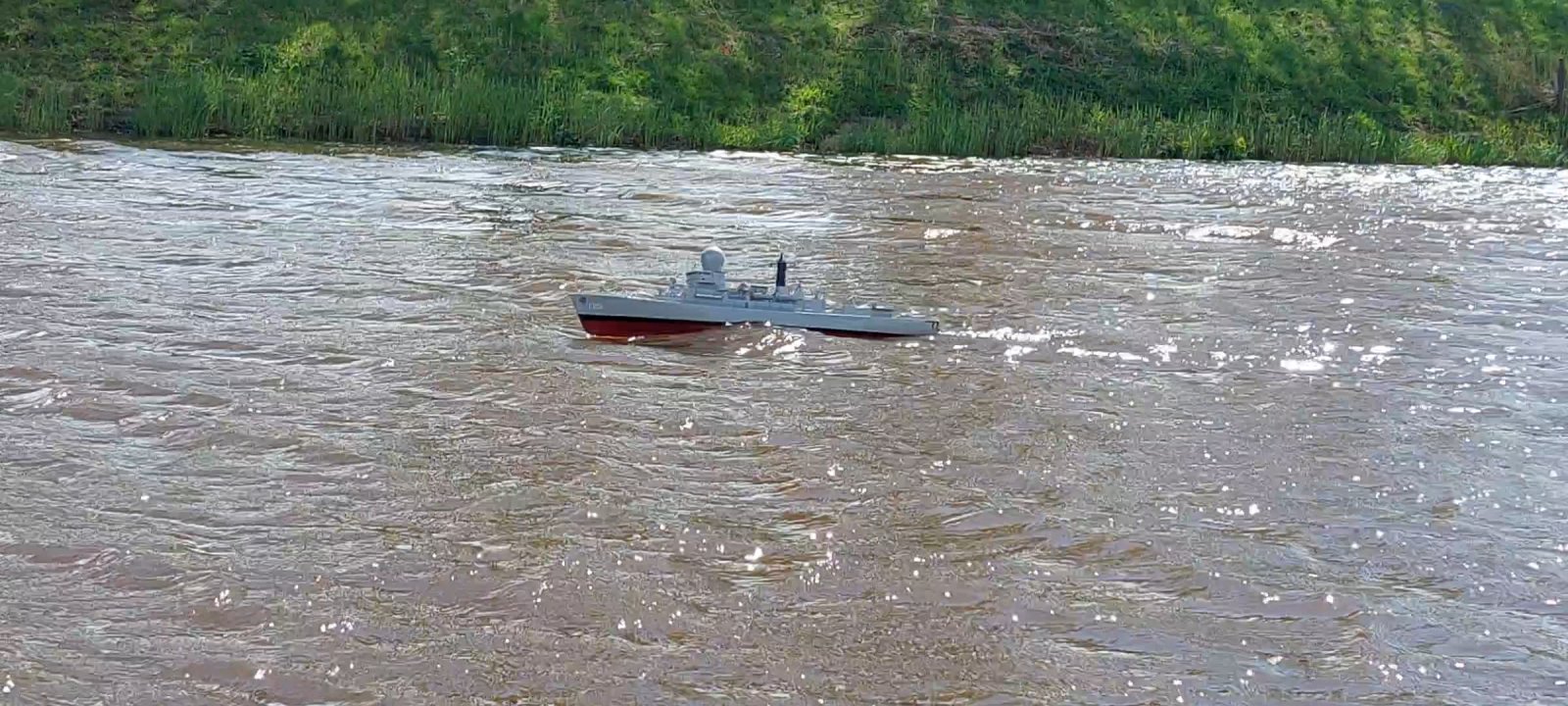

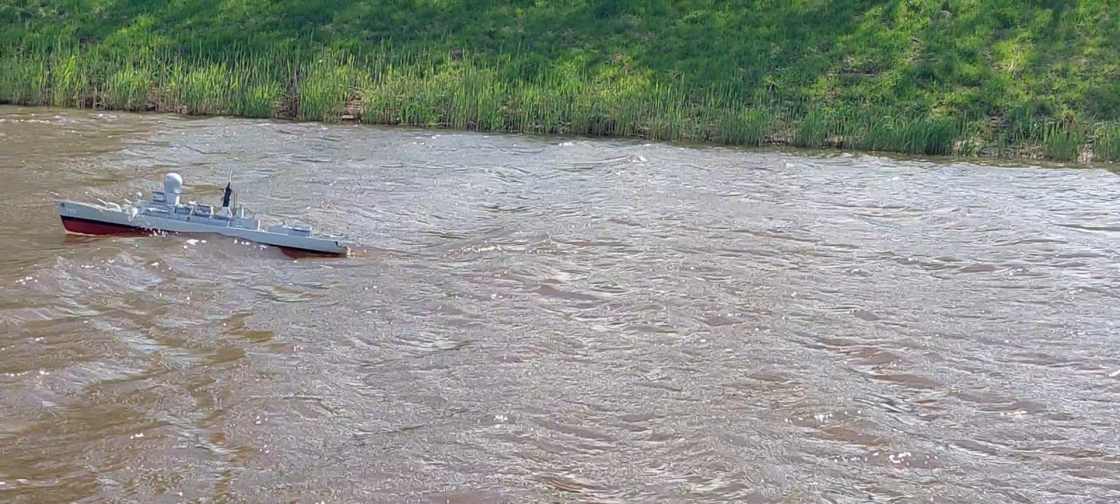

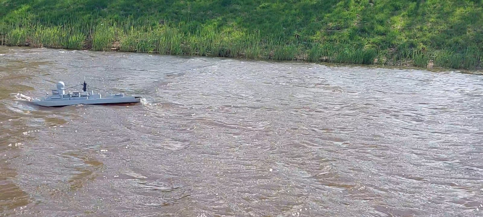

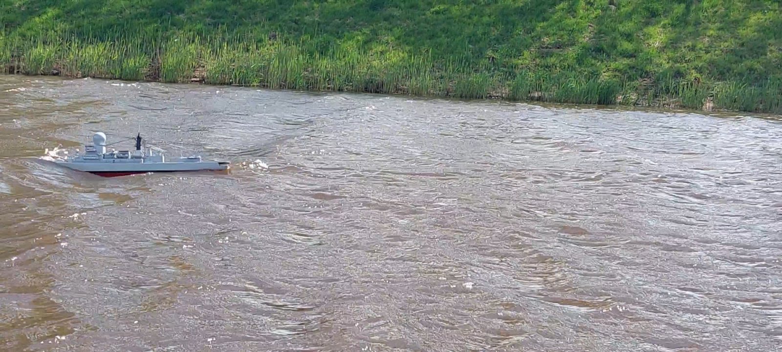

Nee bij de roeren kom je niet meer bij zonder serieus breekwerk. Jammer dat youtube de kwaliteit van filmpjes belabberd maakt heb een poging gedaan.
En als je foto's van het filmpje maakt ziet het er ook best spectaculair uit. Ben blij dat ik mijn boot nog heb.:D:banana:

Ook een mooi filmpje. Alleen ik ga niet varen als het onder nul is.
Mijn rembertiturm wordt ook waterdicht. En dan maar wachten op windkracht 10. Maar zal volgend jaar wel worden. Voor dit weer is de Tromp niet geschikt. Was nu denk beetje op het maximum.
Youtube was in eerste instantie nog veel slechter. Werdt later beterder weet ook niet waarom. Maar ik vond het wel gaaf.
Water aan boord... is me niet echt gelukt op het Hoornsemeer destijds met de iets minder ranke
FL8... die joeg echt goed door de golven... boegvorm hielp sterk mee...
Maar het gaat wel erg mooi door het water...
Het fregat gaat bijna recht door de golf... inherent aan het ontwerp... en wat de ontwerpers wilden...
Een optie kan zijn de kuip af te dichten met plastic folie en tape, of elastiekband.
Dat is dan na 3x loshalen wel stuk... maar haal je weer nieuw stuk van de rol... of uit plastic zak...
En je past het toe bij wild varen...
Kan je het IJsselmeer over...
Nu bezig met reddingbootje... die is zo open als wat...
Niet dicht te krijgen bijna... ding hoort een zelfrichtende duikboot te wezen... haha...
Dus daar moet ik de trukendoos ook nog op los gaan laten... anders maar een mooi weer bootje...
Gr Bas
Wel spectaculair die beelden. Ben er zelf ook een liefhebber van om af en toe lekker te raggen en accepteer dan een beetje water in het schip. Belangrijk is dat de opbouw op zijn plek blijft en er geen grote openingen ontstaan. Bij twee van mijn scheepjes heb ik een soort siliconenpakking gemaakt. Eerst in het schip alles afgedekt, daarna siliconenkit in de pasrand, daar overheen huishoudfolie. Dan de opbouw c.q. dek erop gedrukt en gefixeerd. Na 24 uur de opbouw eraf, folie weggehaald en de losse flodders kit weggesneden. Wel overschilderbare kit nemen. Is nu redelijk waterdicht en soms een paar druppels binnen. Bij 3 van de 4 schepen zit de opbouw geborgd met schroefjes c.q. werveltjes. Ook om bij het slepen de boel niet los te trekken. Op het laatste scheepje zit de opbouw "geborgd" met magneetjes. Zolang het model zelfrichtend en bestuurbaar is gaat het lang goed. Belangrijk is om de boel goed uit te drogen en langere tijd open te laten staan. Gr. Klaas.
Hij staat open en is redelijk snel droog eerst even met keuken papier alles er uit. Het is een polyster romp dus droogt wel. De voor opbouw zit bij mij met 2 schroeven de ene in de raderbol en de achterste in de schotel antenne dus doe waait niet weg. Achter opbouw klemt alleen.

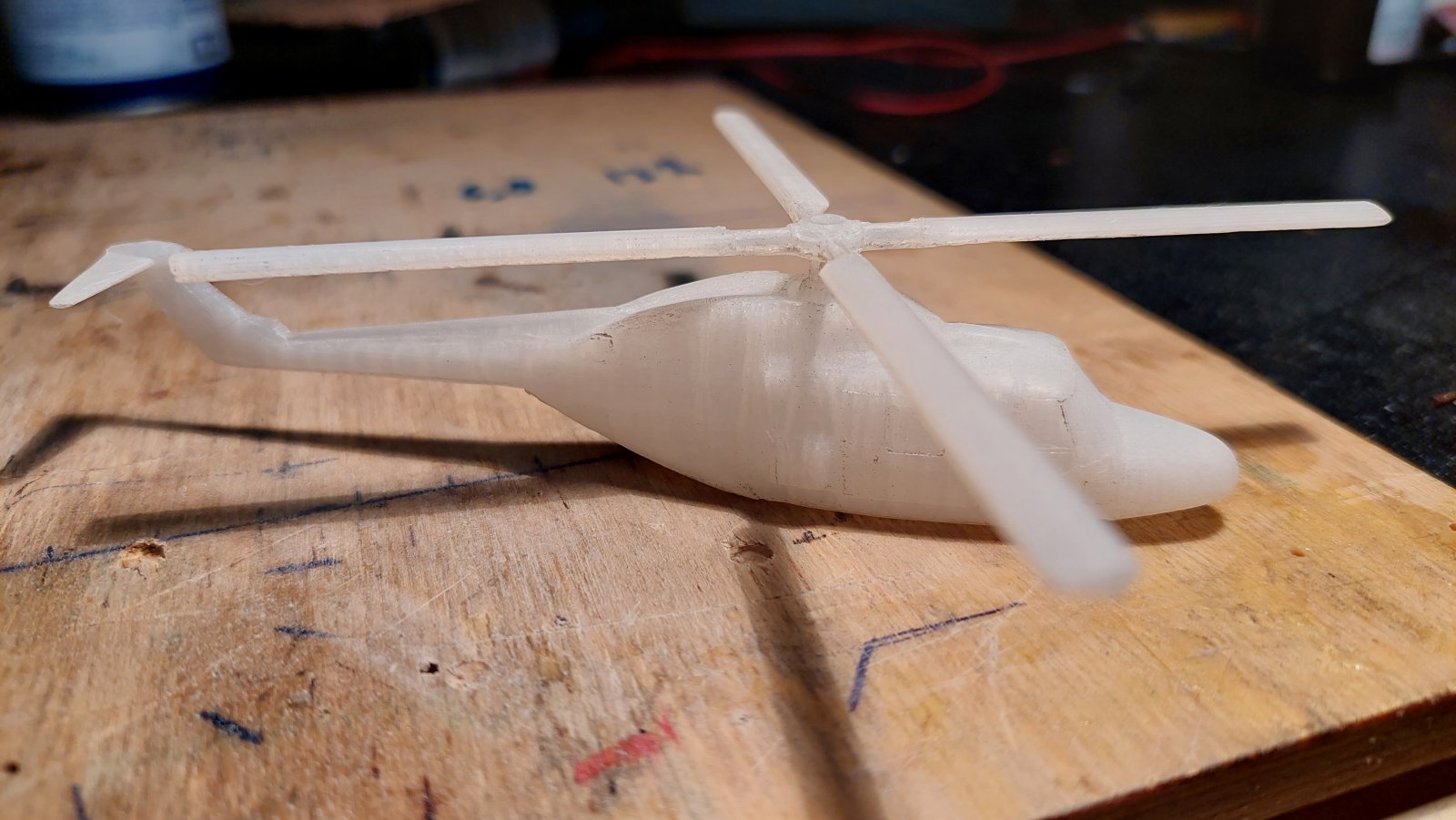

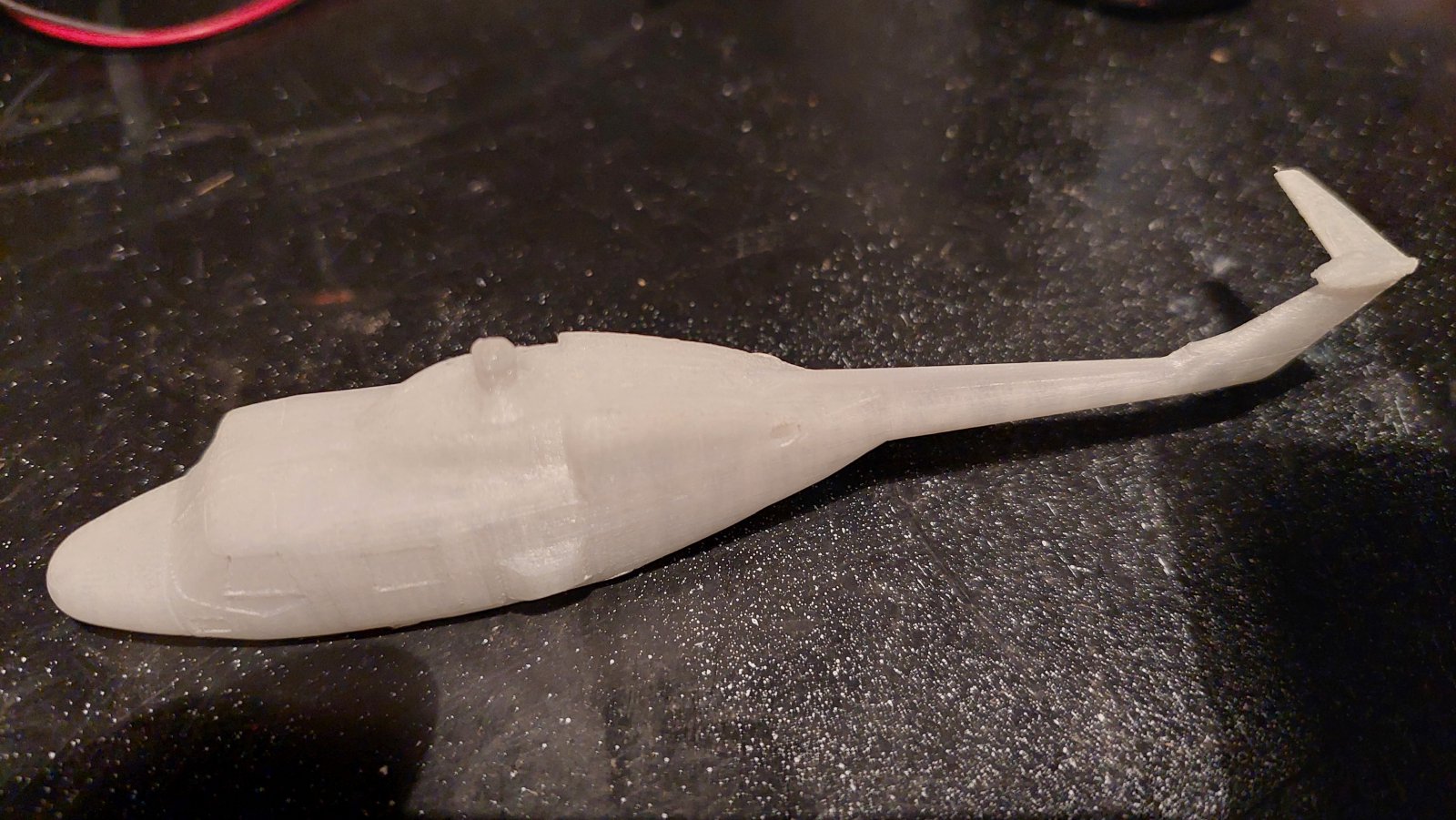

Even wat geprobeerd. Kan nog langzamer draaien maar kwam even een hand te kort zit even op een servo via de ontvanger heb van de servo het potmeter onklaar gemaakt. Ziet er mooi uit . Eerst de wielen er onder en dan denk op een plaatje 1mm polystyrol met daar onder de servo zo door het dek heen.
Hey dat ziet er mooi uit, dat asje zal je weinig van zien inder de heli, je kan er eventueel ook nog 2 torpedos onder handen die zitten aan houders onder de schuifdeuren, ik had die ook nog mee willen sturen maar had netvwat gedoe metvmn printer en de print liet elke keer los. Dacht dat je die ook zelf wel zou kunnen maken van 2 stukjes plastic staf. Als je die er aan hangt zie je dat asje vrijwel niet merr want ze hangen best laag aan de heli.
Wbt de wielen, daarvoor moet je een klein hapje uit de onderzijde achter vijlen, dan kan je deze er onder lijmen, de voorwieltjes zijn heel klein, die kan je er zo onder plakken.
Die uitstulping aan de zijkant achter de schuifdeuren aan beide zijden heeft een nederlandse lynx niet, die heb ik er zelf ook afgevijld.
