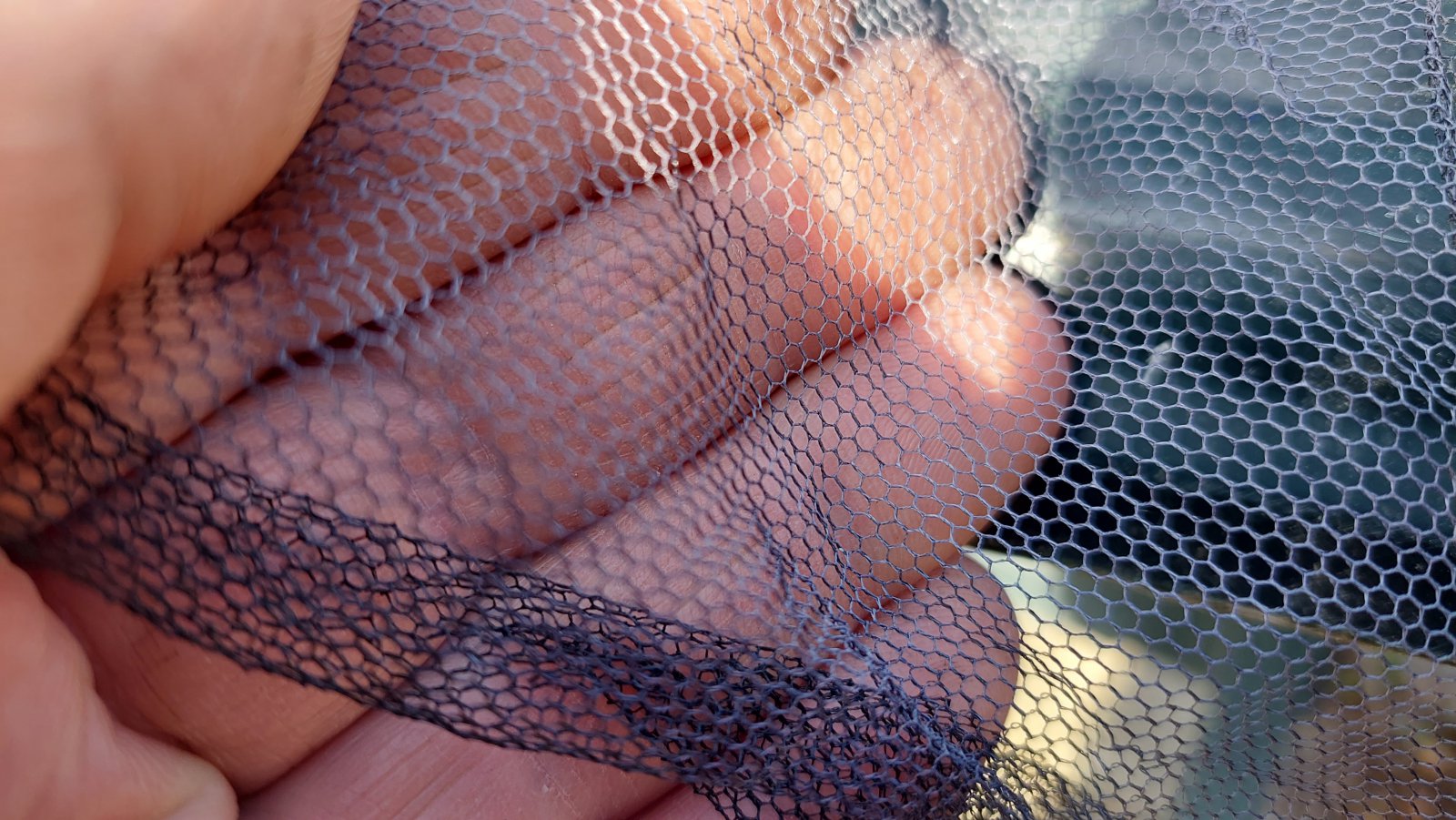

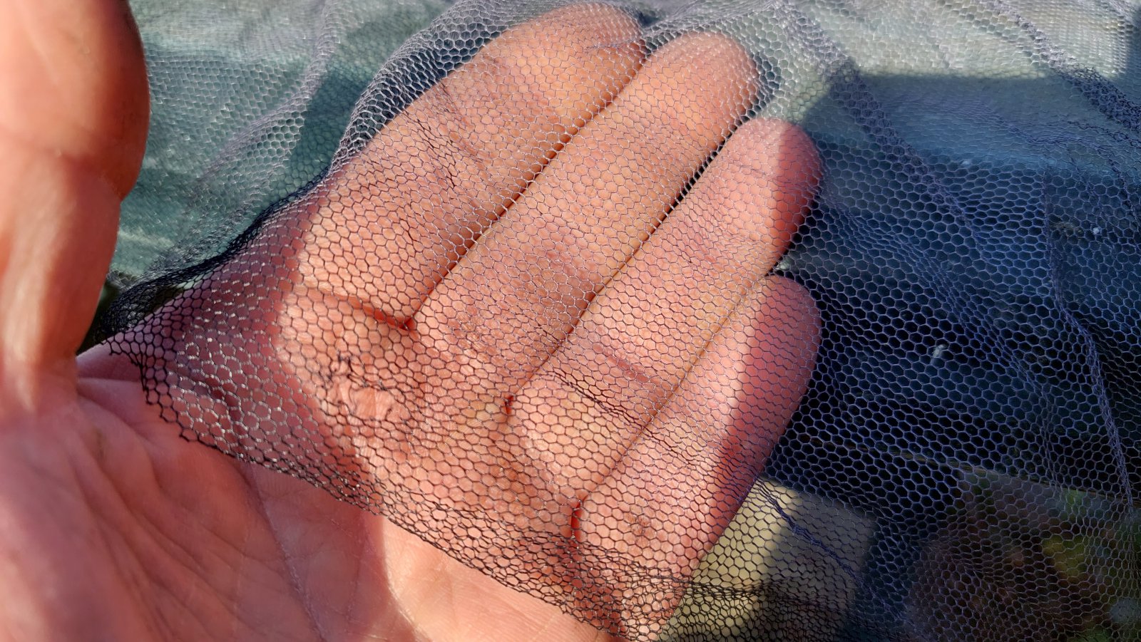

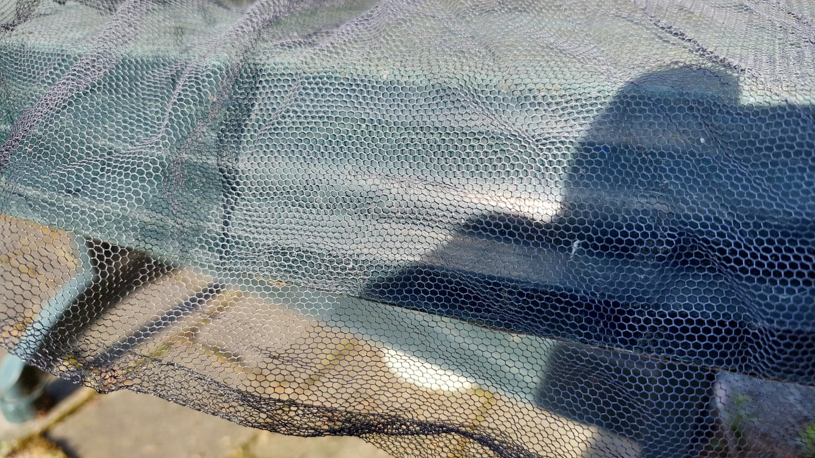

Ik heb hier nog wel een stuk liggen ik kan het wel opsturen. Zie foto's. Gemeten gaatjes zijn ongeveer 1.8mm.
Is altijd te proberen kost niks.
