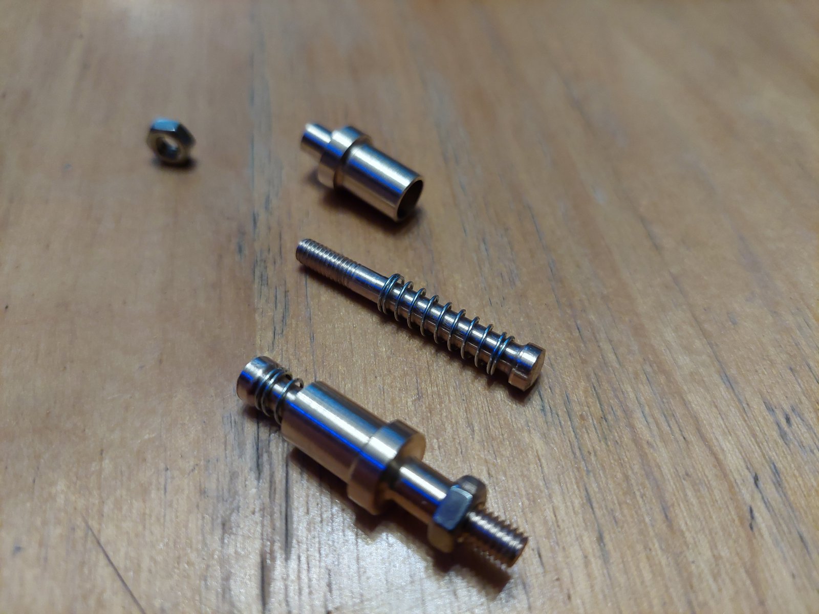

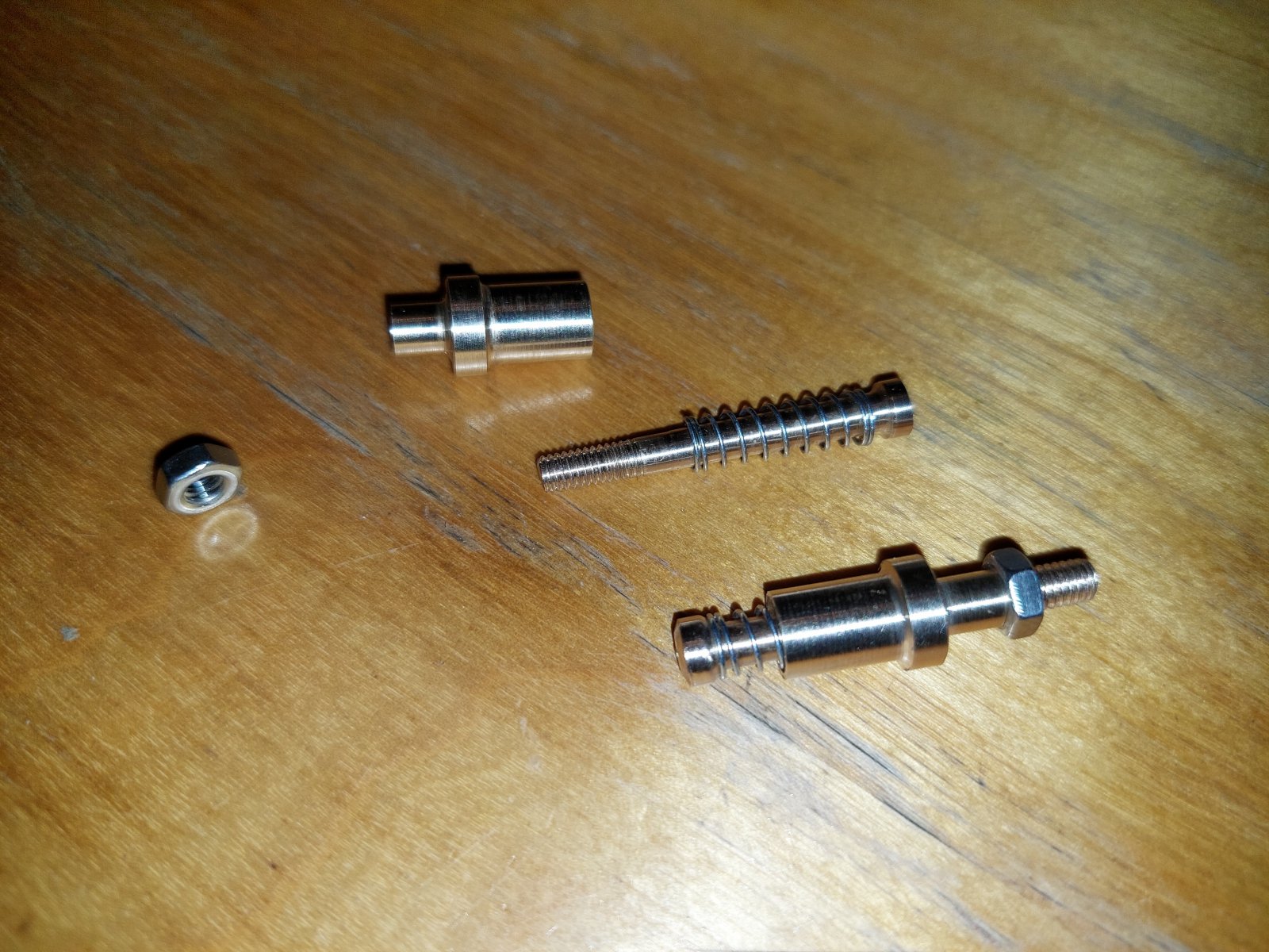

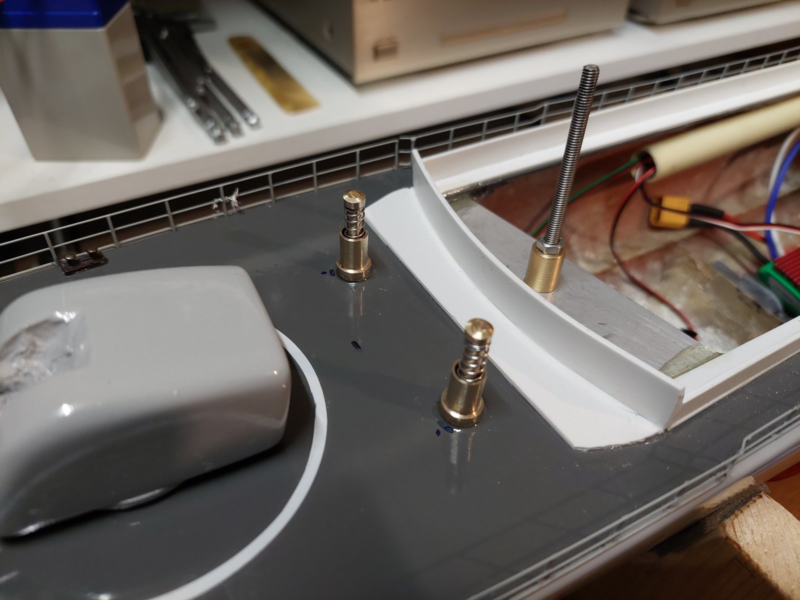

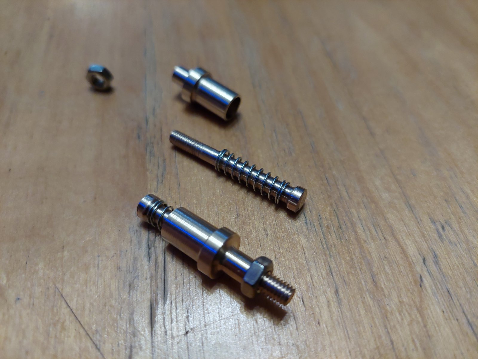

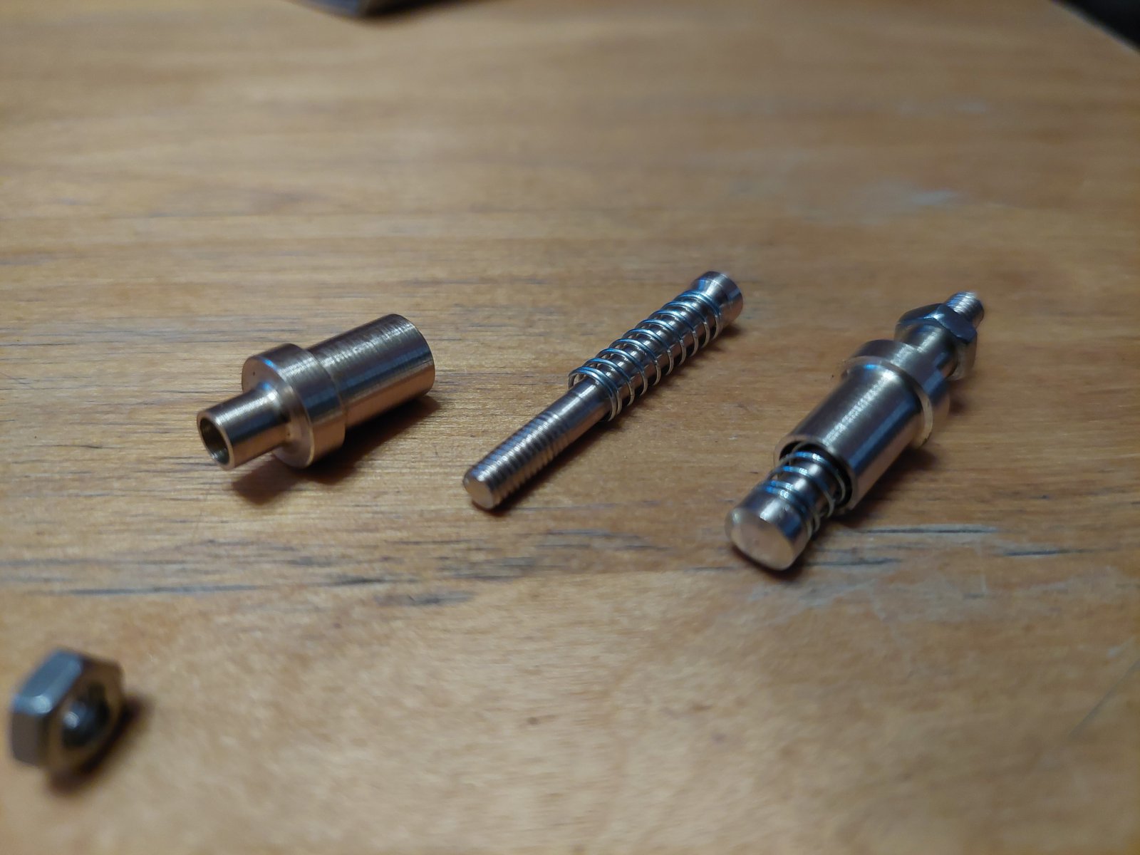

Zo vandaag een systeem gemaakt om de radars te laten draaien .
Ik wil geen bedrading van de brug vast naar de romp lastig met bedrading er tussen .
En geen accu's AAA boven in de brug ivm stabiliteit.
Dus druk kontakten gemaakt op de draaibank en met een veertje en een brorgmoertje er onder.
En aan het borgmoertje een batterijhouder met draaitjes. Zou dit evt nog schakelbaar kunnen maken.

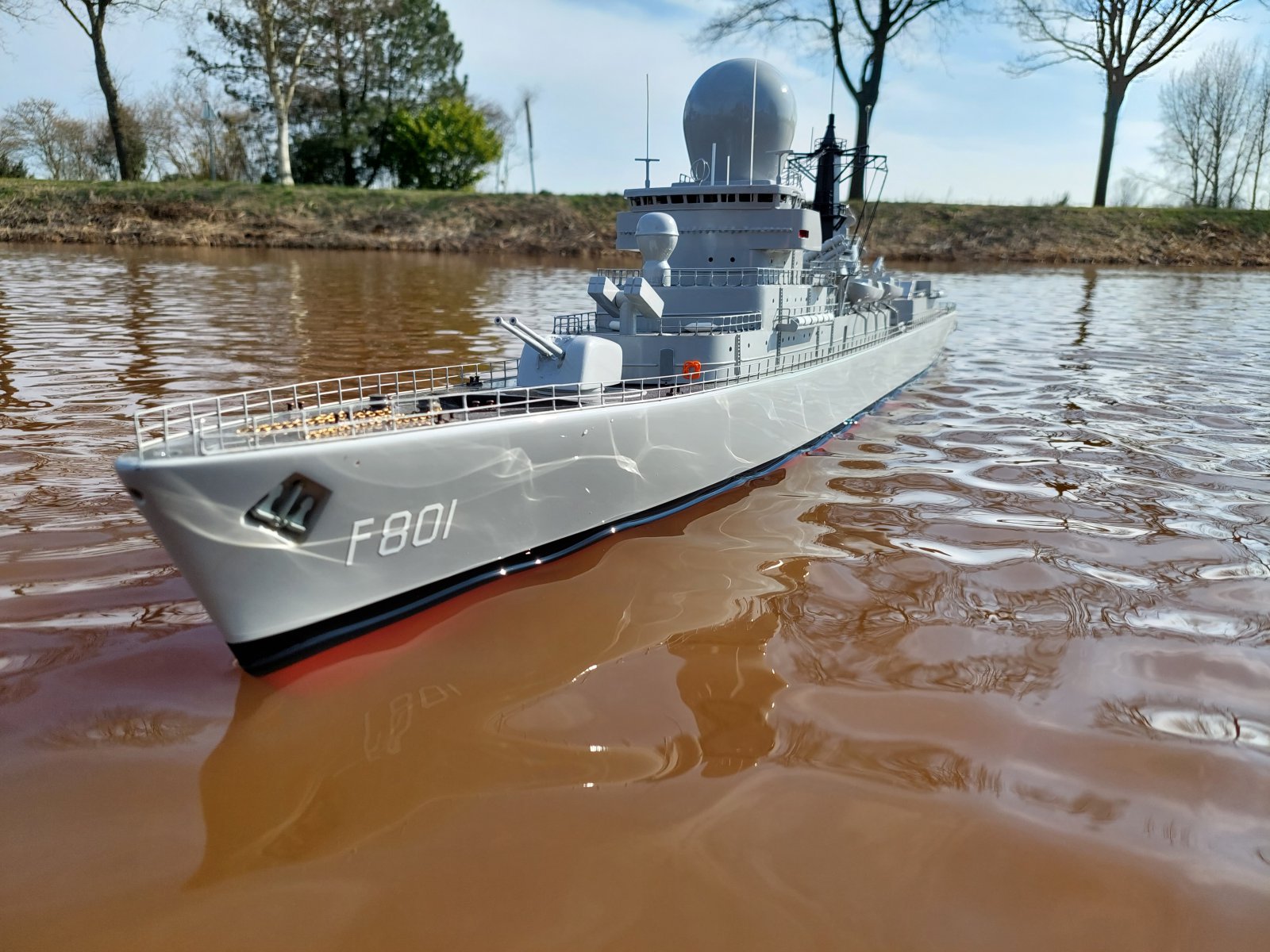

Mooi vaarbeeld.
Staat er versteld over, dat de toevoeging van ballast zo veel invloed heeft.
Zelfs bij dwars op de wind helt ze niet echt over.
Complimenten. Henk
Ja het is niet het schoonste water en wat stroming. Maar lekker dichtbij 1.5 kilometer. Na het varen altijd weer met vochtige doekjes schoonmaken. Wel lekker stijgertje drijvend en 10cm boven het water. Durfde niet vol gas tegen de wind ivm overspattend water.
Ik had mij er ook al over verbaasd dat bij dit model weinig ballast al veel invloed heeft.
Ik had nog meer lood zo'n 150 gram meegenomen maar niet gebruikt.
Heb vanavond even de accu's leeg gemaakt en gemeten waar de spanning naar de motoren wegviel als de accu's bijna leeg waren. De Rookie35 stopt als de accu spanning onder de 4.4 volt komt. Best mooie beveiliging voor de lifepo4 accu's. Ook een camera mee laten varen . Deze stond voor de bol en was 57gram de boot werd er duidelijk meer onstabiel van. Maar wel leuk filmpje.

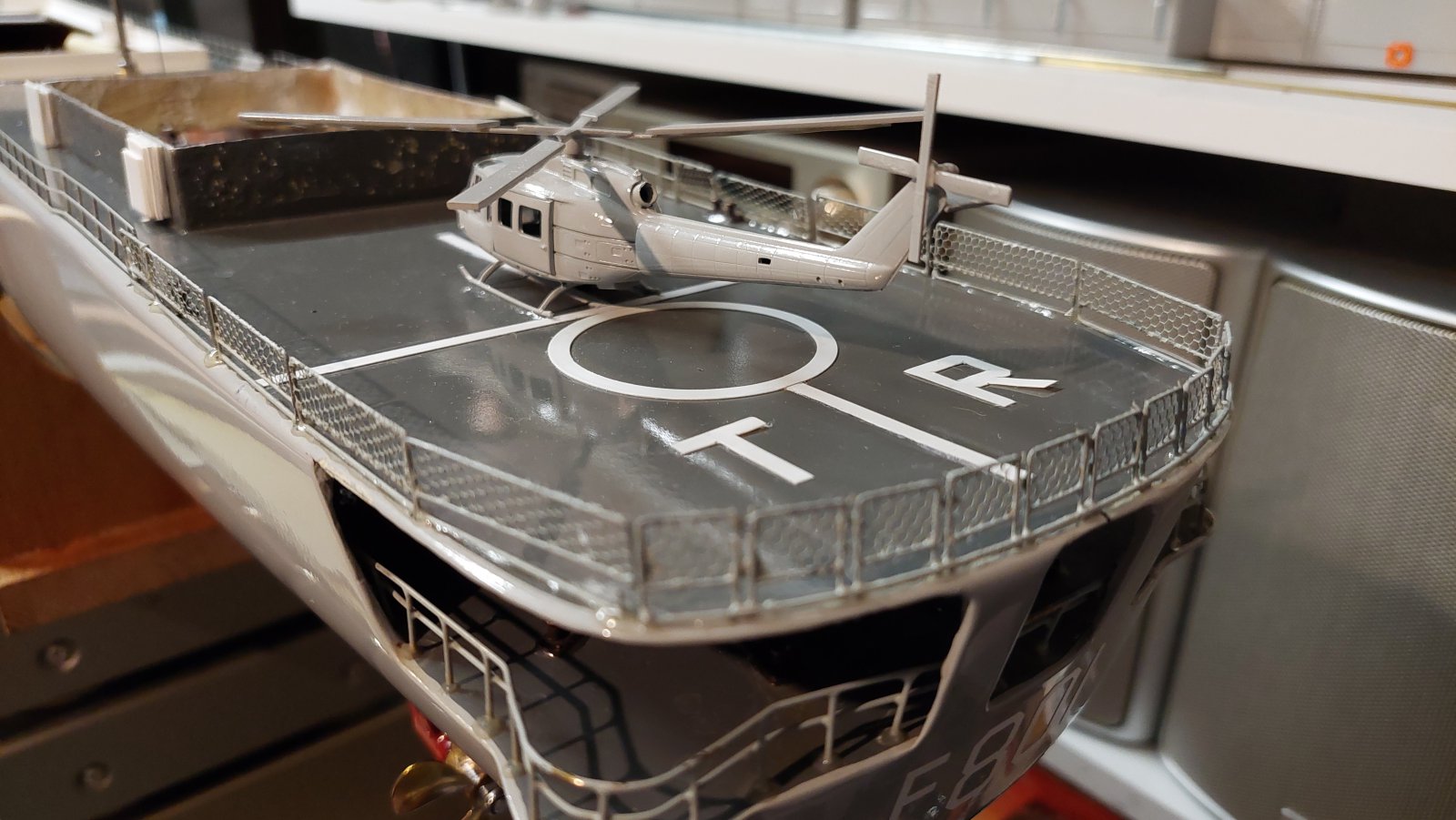

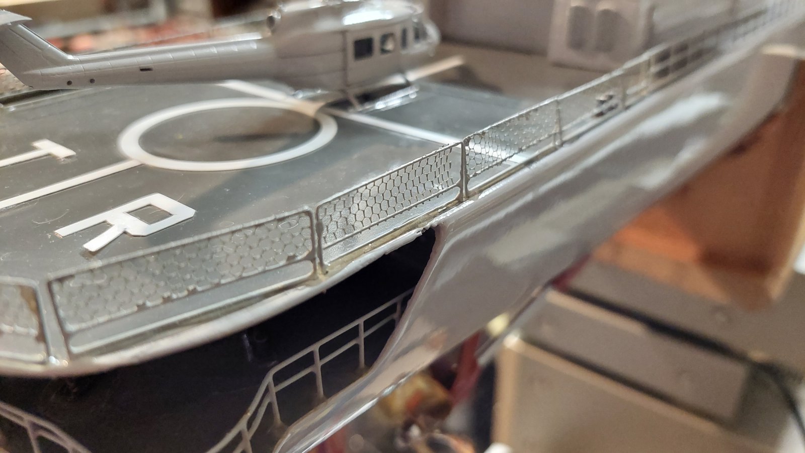

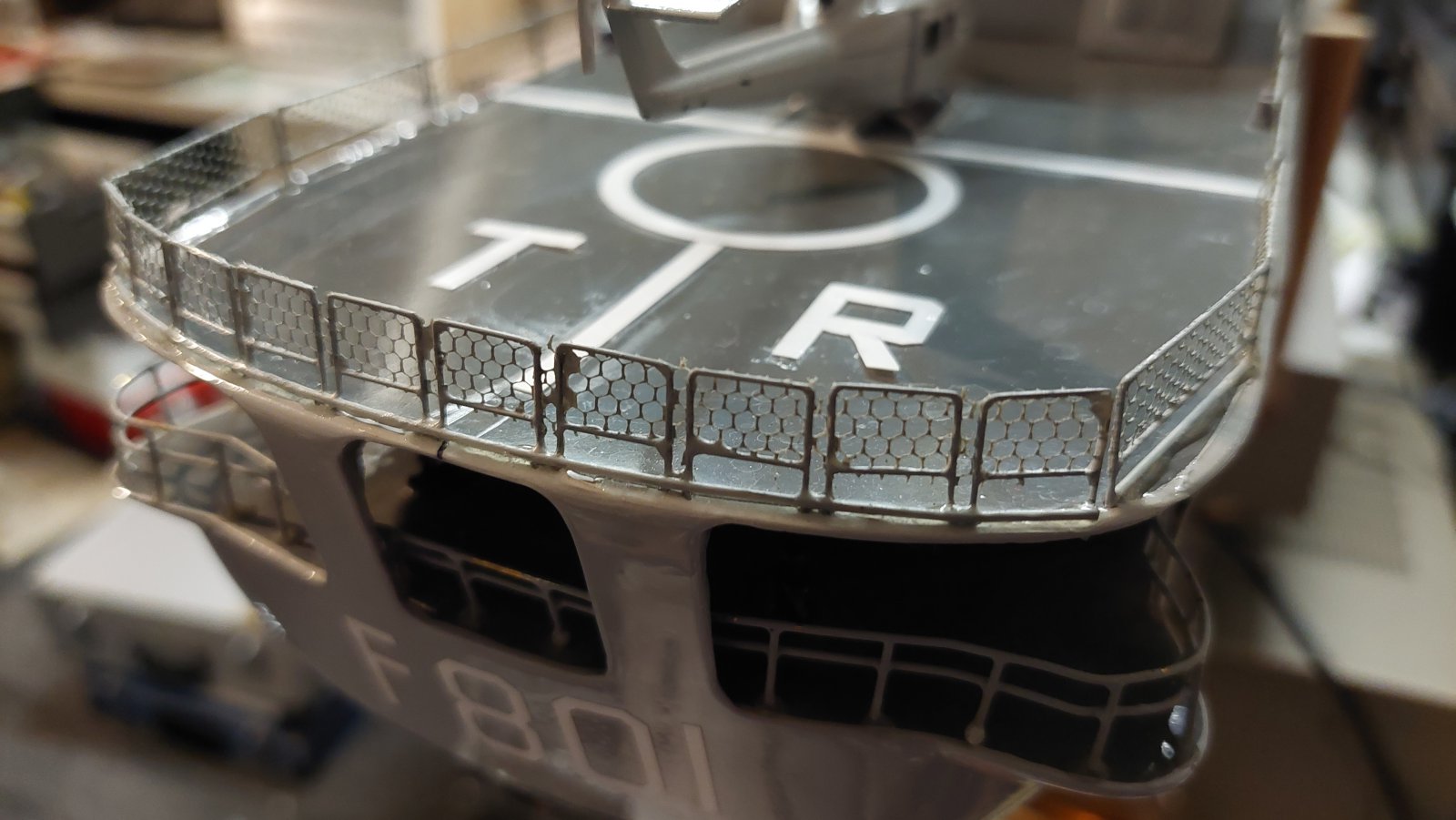

Hoi Henk,
Mooi hoor, en inderdaad een mooi vaarbeeld hoor. Heb de mijne helaas nog niet zover, weinig knutseltijd op dit moment. Ik moet de railing van het helidek nog doen en stel dat elke keer uit, hoe heb jij dat gedaan? Ik wil hem neergeklapt maken maar twijfel of dat niet te kwetsbaar wordt.
Alles wat uitsteekt is kwetsbaar en wat niet uitsteekt ook zeker als je er mee gaat varen.
Wel mooi neergeklapt met de heli op het achterdek. Ik heb veerestaal gesoldeerd in de vorm en daar zijn net tegen aan geplakt met seconden lijm. De voetjes gaan door het dek. Neergeklapt zou je de paaltjes moeten om buigen . Het zijn bijna allemaal losse hekjes. Alleen te middenachter niet kort stukje aan elkaar.
Hier een paar foto's van het achter hekwerk.
