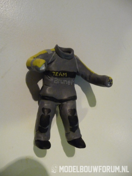

Ik heb al eens de kaapstander laten zien. Die heeft 12 spaken waar per spaak 10 man aan kan staan.
Ik wil het inhalen van de ankerkabel laten zien dus ik heb een bemande kaapstander nodig. Ofwel 120 duwende mannetjes.
Die zijn niet te koop, dus zelf maken. Ik heb wat geëxperimenteerd met Fimo-klei.
Een kant en klaar poppetje kleiën en afbakken lukt niet. Klei is te slap en poppetje zakt in elkaar.
Toen heb ik onderdelen gemaakt. Een lijf en armen en benen. Dat gaat prima.
full
Foto: Links de onderdelen voor bakken en een hulpstukje om de man samen te stellen. Rechts gebakken onderdelen en bewerkt om goed te passen.
full
Foto: Stadia van samenstellen. Het latje in de mal geeft de hoogte van de kaapstanderspaak weer. Het streepje op de zijkant is de onderkant van het dek.
full
Na in elkaar lijmen is nog wat nabewerking nodig. Uitstekende delen wegvijlen en afronden, kieren opvullen met wat plamuur en gronden.
Dat levert de productie van een middagje.
full
Foto: En nu aangekleed in naar ik hoop eigentijdse kledij.
Ik heb wel eens mooiere mannen gezien, maar 10 hiervan aan een 6 cm lange spaak geeft een indruk van veel en dicht op elkaar. Daar gaat het om.
Dit zijn er 16. Voor de kaapstander 120 nodig. Voor verdere bemanning op dit en volgende dekken nog meer nodig. (Maar zeker niet meer dan 800. Schrale troost)
