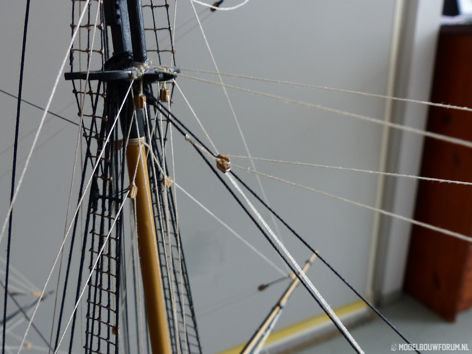

Nu nog bezig met de schoten en halzen van de fokkera,
De hals loopt door het blok aan de top van de botteloef, naar de knecht alwaar deze word belegd.

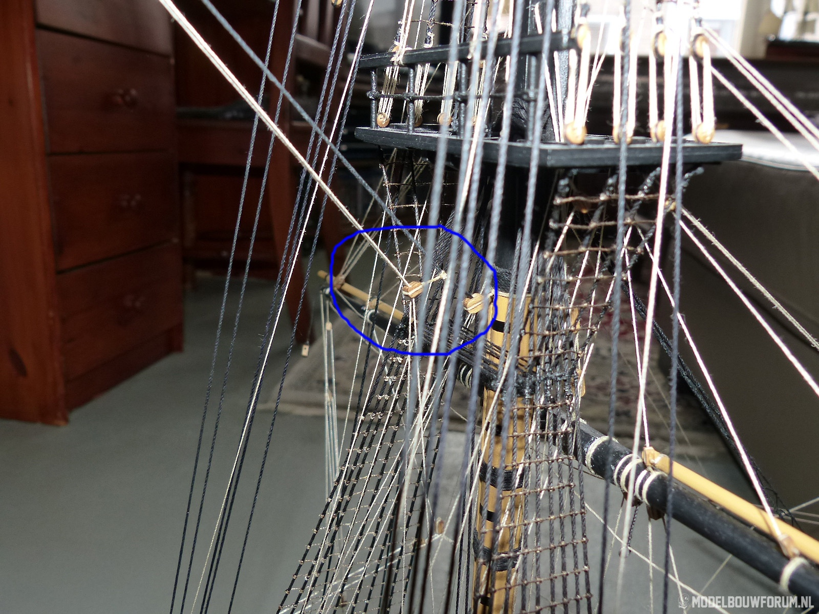

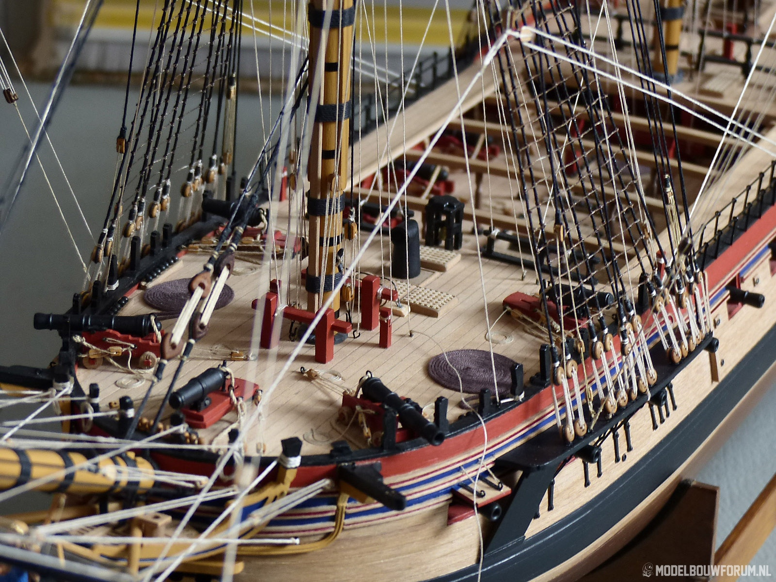

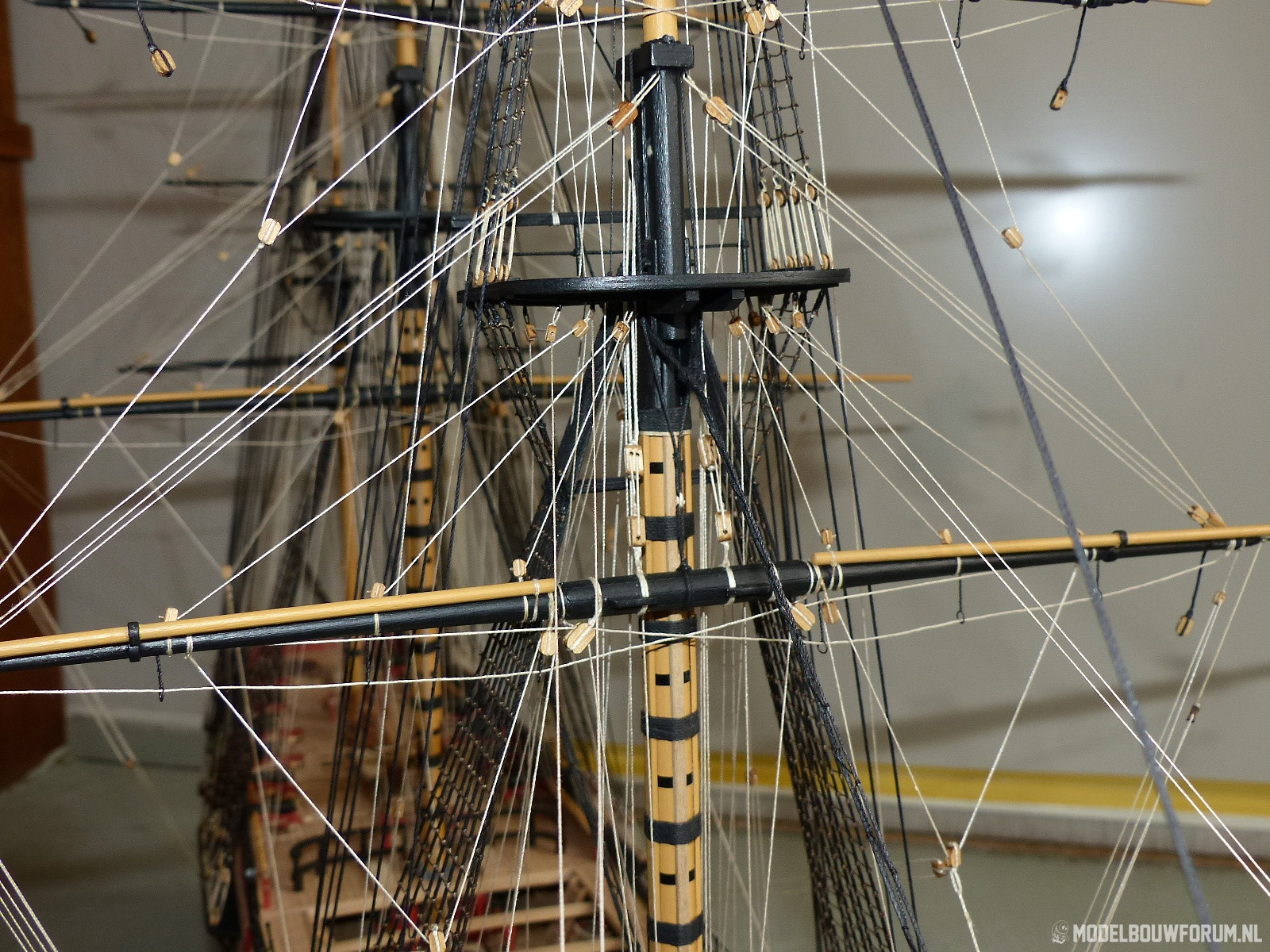

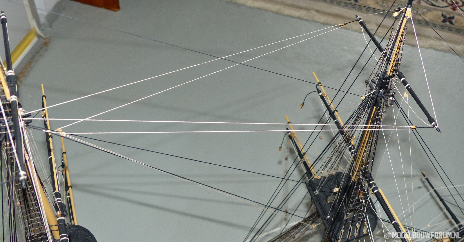

De laatste mast, (fokkemast) is op de brassen van de fokke- en fokkemarsra compleet getuigd. Dat maakt de tuigage van de Diana dus bijna compleet. De genoemde brassen worden pas gezet als de bijboten op de kuil staan, de brassen zouden wat in de weg zitten, vandaar.
Op de foto de fokkera,
Brassen van de fokkebramra,
de vaste parten van de brassen zijn bevestigd aan de voet van de grootbramsteng, ze lopen dan via de blokken aan de ra naar twee enkelschijfsblokken aan de grootstengenstag naar...
...de onderkant van de zelfde stag door een dubbelblok naar twee ringen aan dek (op de bak) naast de beting achter de fokkemast.

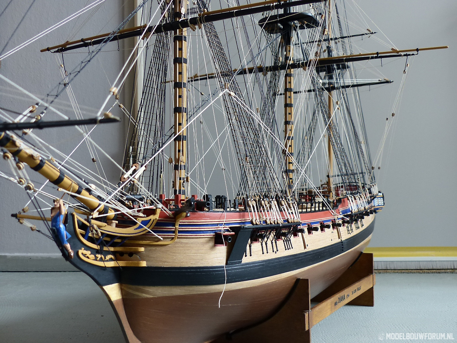

Tuigage is compleet, gisteren de laatste brassen gezet. Nu inderdaad de bijboten en de ankers nog, enkele reserve spieren en de hangmat netten.
Oké, ziet er mooi uit, vind het jammer dat ze een significant detail aan de romp mist.
Maar...... jij bent de bouwer hé;)
