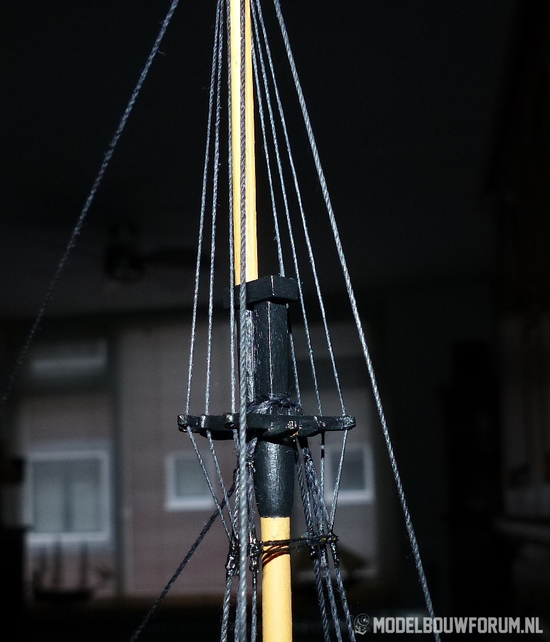

Stengenwant,
bezig met het aanbrengen van het stengenwant, op de foto het stengenwant van de kruismast,
(rechts op de foto, (het dikke dubbele touw) is zo'n hulplijn te zien, die na het afspannen verwijderd word, het dikke touw links is ook een hulplijn voor de grotemast)

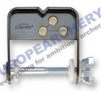

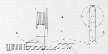

Ik zou kiezen voor de Tex-tite, in seal-tite zijn siliconen toegevoegd als smeermiddel, heb ik geen ervaring mee. Ik kwam op die site trouwens nog een handig hulpmiddel tegen wanneer je bijvoorbeeld redelijk snel een dikkere lijn van een serving (bekleding) kan voorzien. Hij staat ook getekend in zu Mondfeld
en is op dezelfde site voor € 5,- te koop
De spoel komt uiteraard op de bout gemonteerd. Het grappige is dat je met de vleugelmoer/slotbout de frixie op de spoel kunt vergroten waardoor het geheel nooit spontaan kan afrollen en de trekkracht tijdens het bekleden op de draad gelijk blijft waardoor je niet alleen snel maar ook mooi strak kunt bekleden. Bij het maken van pezen voor handbogen gaat nl. op dezelfde wijze. De link is: http://www.europearchery.com/compound/tools/string-building/cartel-serving-tool-trihole.html Doe er je voordeel mee.

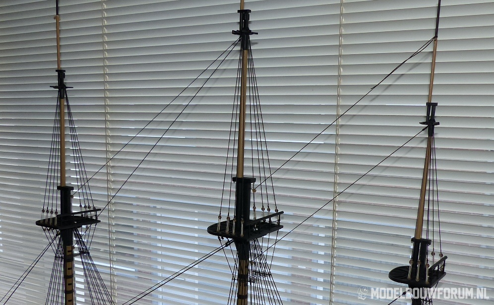

Vandaag de kruisstengbrampardoen gezet en het kruisbramwant.
Mooie foto,s maken van de tuigage valt niet mee, maar toch een poging gedaan,
Kruisbramwant,
De wat dikkere touwen voor het want op de foto zijn de bak- en stuurboords kruisstengbrampardoens, deze worden aan het achterste jufferblok op de kruis-(bezaan)-rust bevestigd,

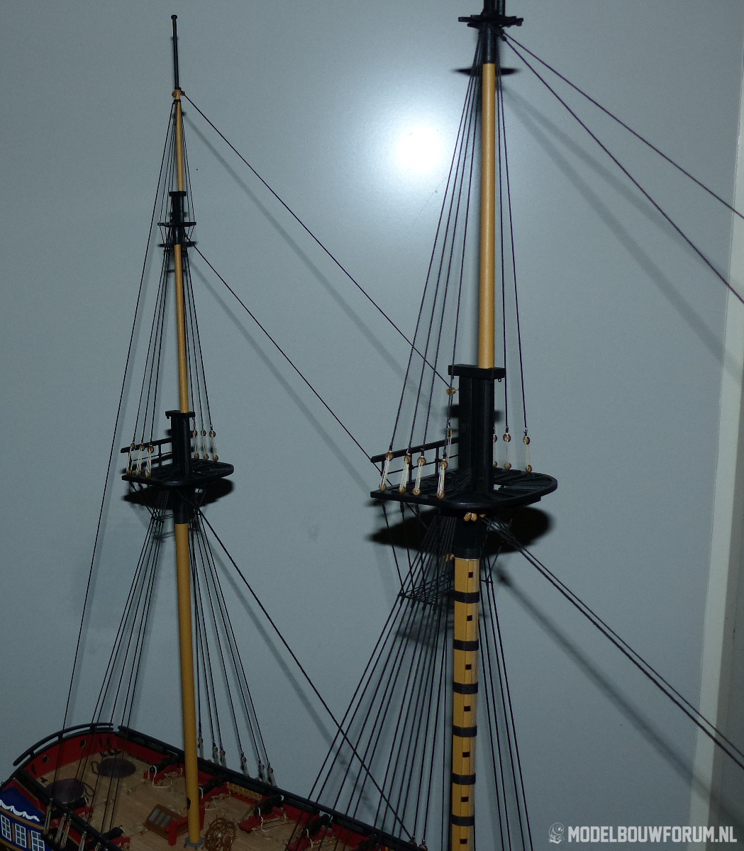

De Diana heeft naast de gebruikelijke pardoens aan de kruismast ook een bovenbrampardoen, deze vandaag gezet. Deze pardoens (bak-en stuurboord) lopen van de top van de kruismast naar een ring achter op de kruis(bezaan)rust en worden aldaar met een bindsel belegd
View media item 223321
View media item 223322
Ook de kruisbovenbramstag (komt aan een bezaanmast niet voor, deze mast heeft geen bramsteng) gezet. Deze stag loopt van de kruismasttop via een blok onder de zaling van de grotemast naar de grootmars en word daar aan een ring bevestigd.
