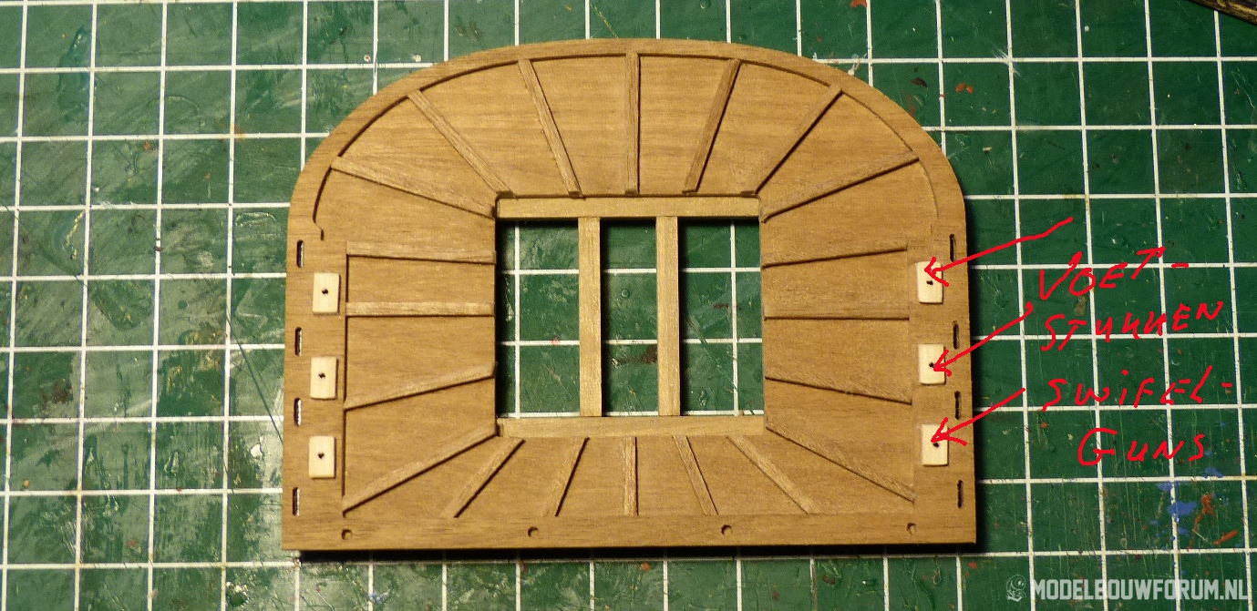

Op de foto de grootmars.
De vierkantjes met het gaatje erin zijn voetstukken van de swifelguns. Swifelguns zijn draaibare geweren die op sommige schepen ook op de verschansing staan.
Op het model zijn deze plaatjes van hout, maar in the real world zijn deze van metaal evenals de plaat waar ze op rusten waar ook de puttingijzers voor de jufferblokken doorgaan voor het stengenwant.

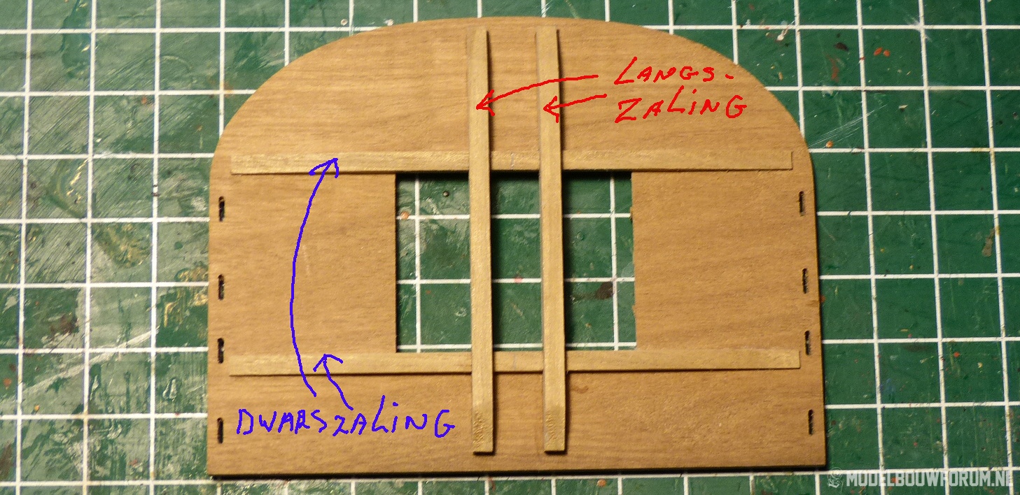

De dwars- en langszalingen moeten zeer nauwkeurig worden geplaatst en vastgelijmt, omdat dit valt of staat met het centraal staan van de mars op de mast.

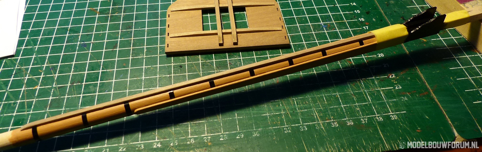

Grotemast,
De 2e mast is inmiddels ook een feit!
(de mars van de grotemast zit verkeerd, maar alles is nog dryfit, dus maakt niet uit)
Door het perspectief van de foto lijken de masten even groot, maar dat is bedrog, de grote mast is zo,n 4 cm langer, deze heeft ook één woeling meer als de fokkemast.
