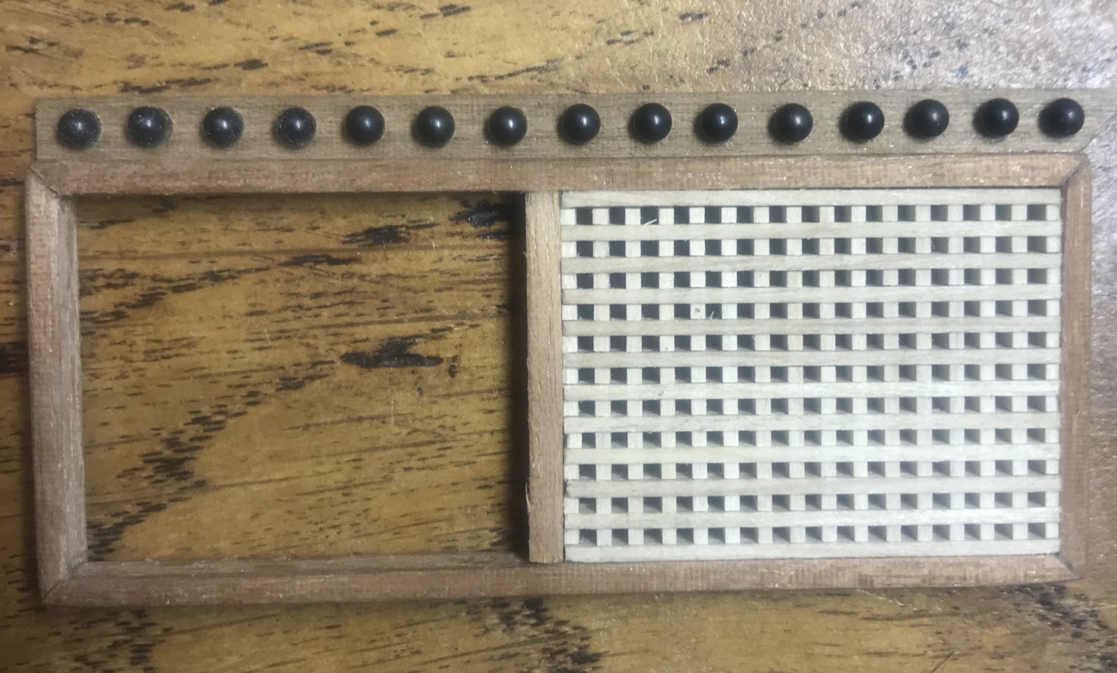

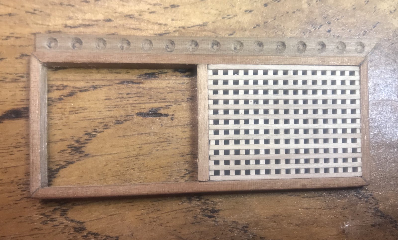

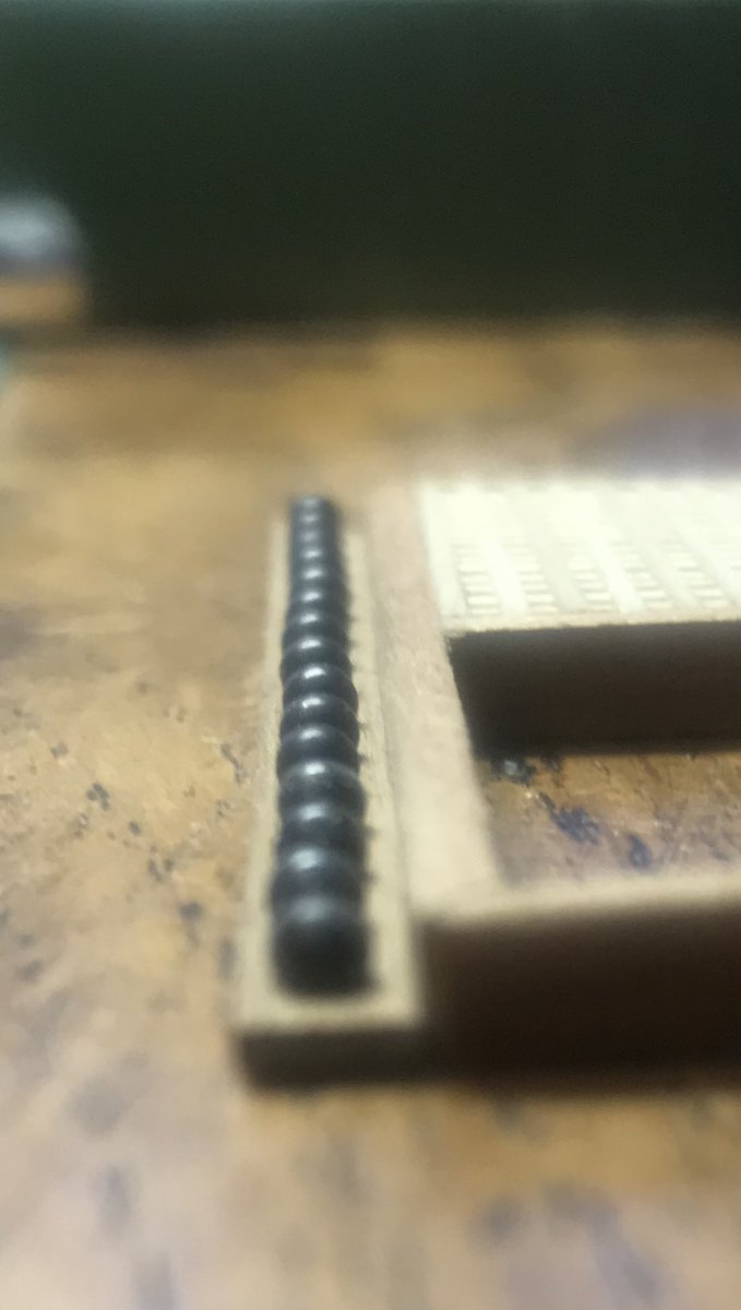

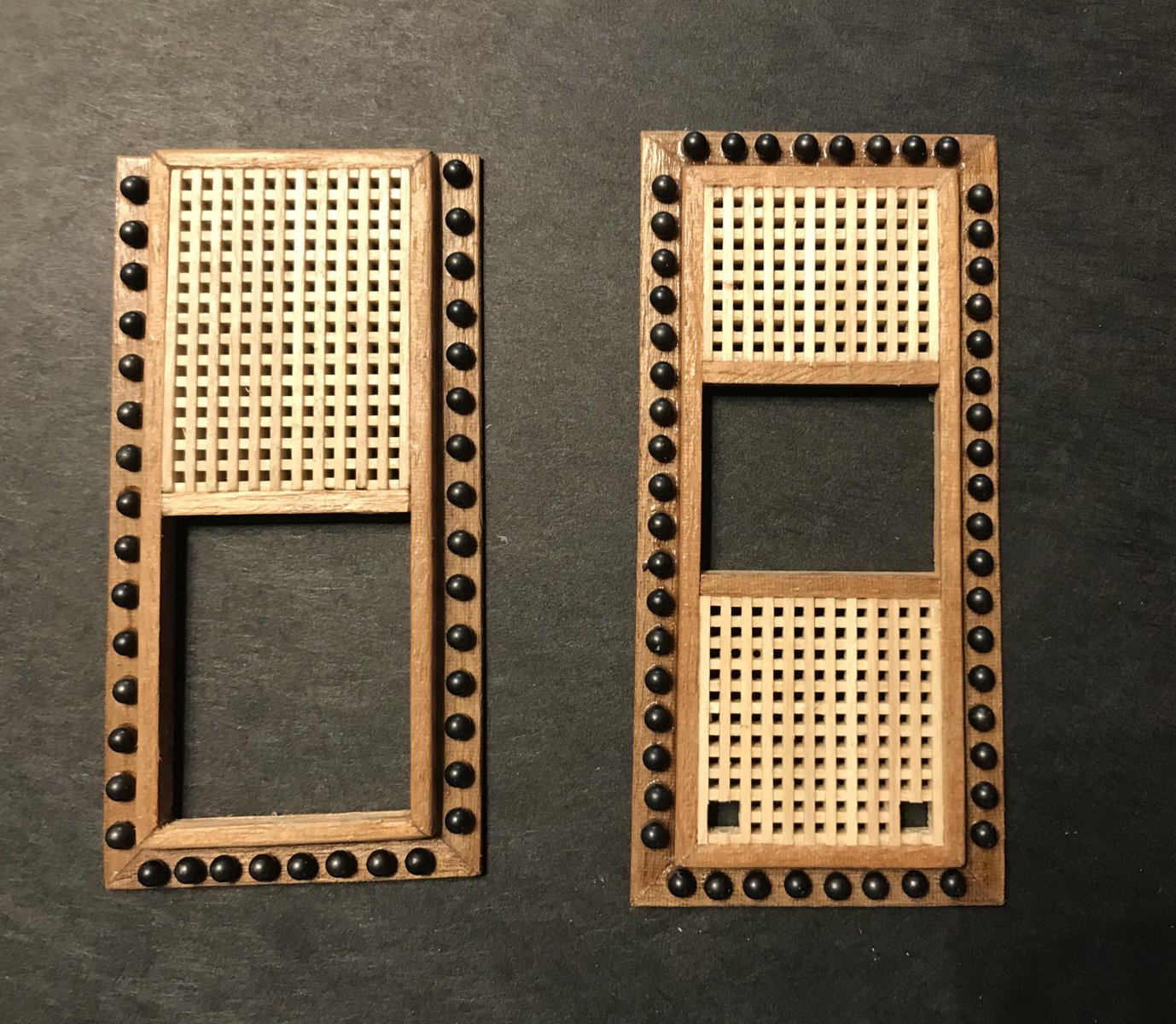

Begonnen aan de kogelbakken. Omdat ik die voor het eerst maak, eerst maar wat fotootjes van de eerste poging. Ik weet bijv niet of ze dieper moeten of dat dit zo goed is. En ik lees verschillende plakmethodes. Lak schijnt goed te werken. Nog andere suggesties?

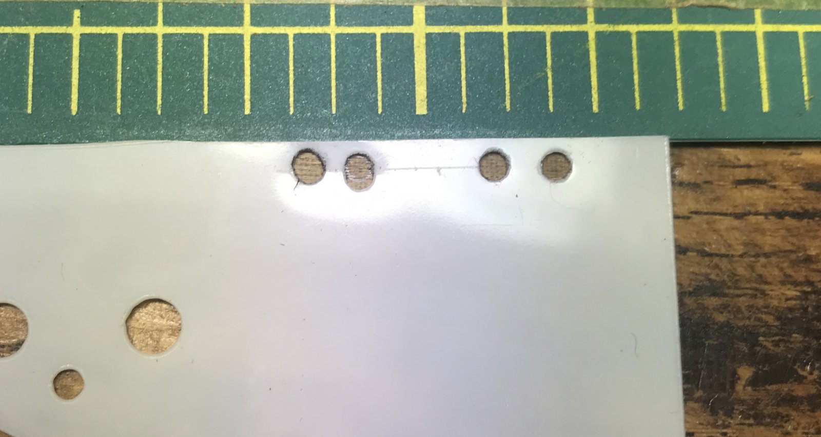

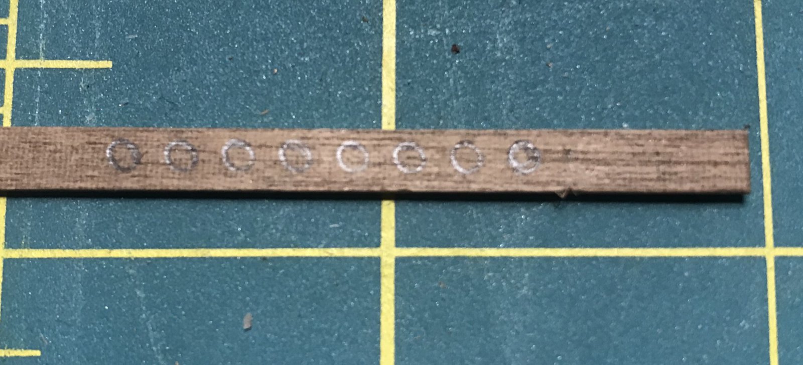

Malletje
Als eerste heb ik een malletje gemaakt van hard plastic wat ook gebruikt wordt voor tekensjablonnen. Daar heb ik twee cirkeltjes naast elkaar uitgeknipt met een gatentang. Omdat de kogels bij de beide luiken op verschillende afstanden zitten zie je vier gaatjes. De linkse zitten iets dichter op elkaar dan de rechts, wat ook correct is.
Vervolgens heb ik steeds het linkse cirkeltje met potlood ingetekend en vervolgens onder het rechtse cirkeltje gelegd en dan weer het linkse cirkeltje ingetekend.
Cirkeltjes getekend
Uiteindelijk krijg je dit als resultaat. De cirkeltjes zitten nu op gelijke afstand

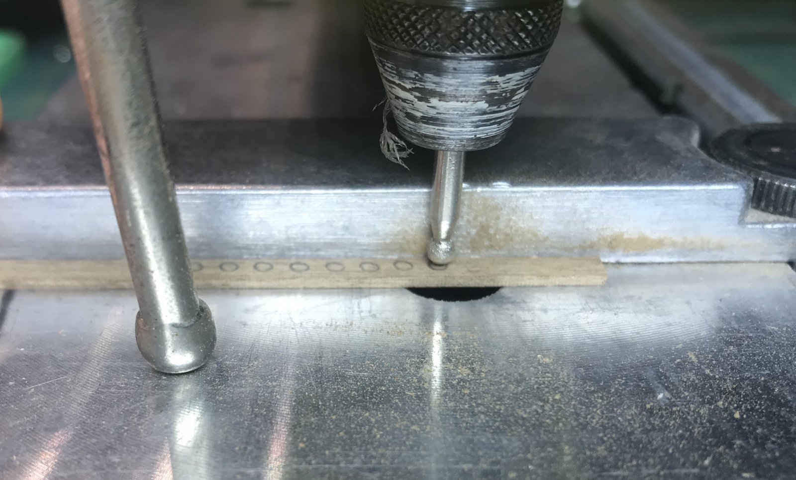

Vijlen
Vervolgens met een kolomboormachine elk cirkeltje ingevijld

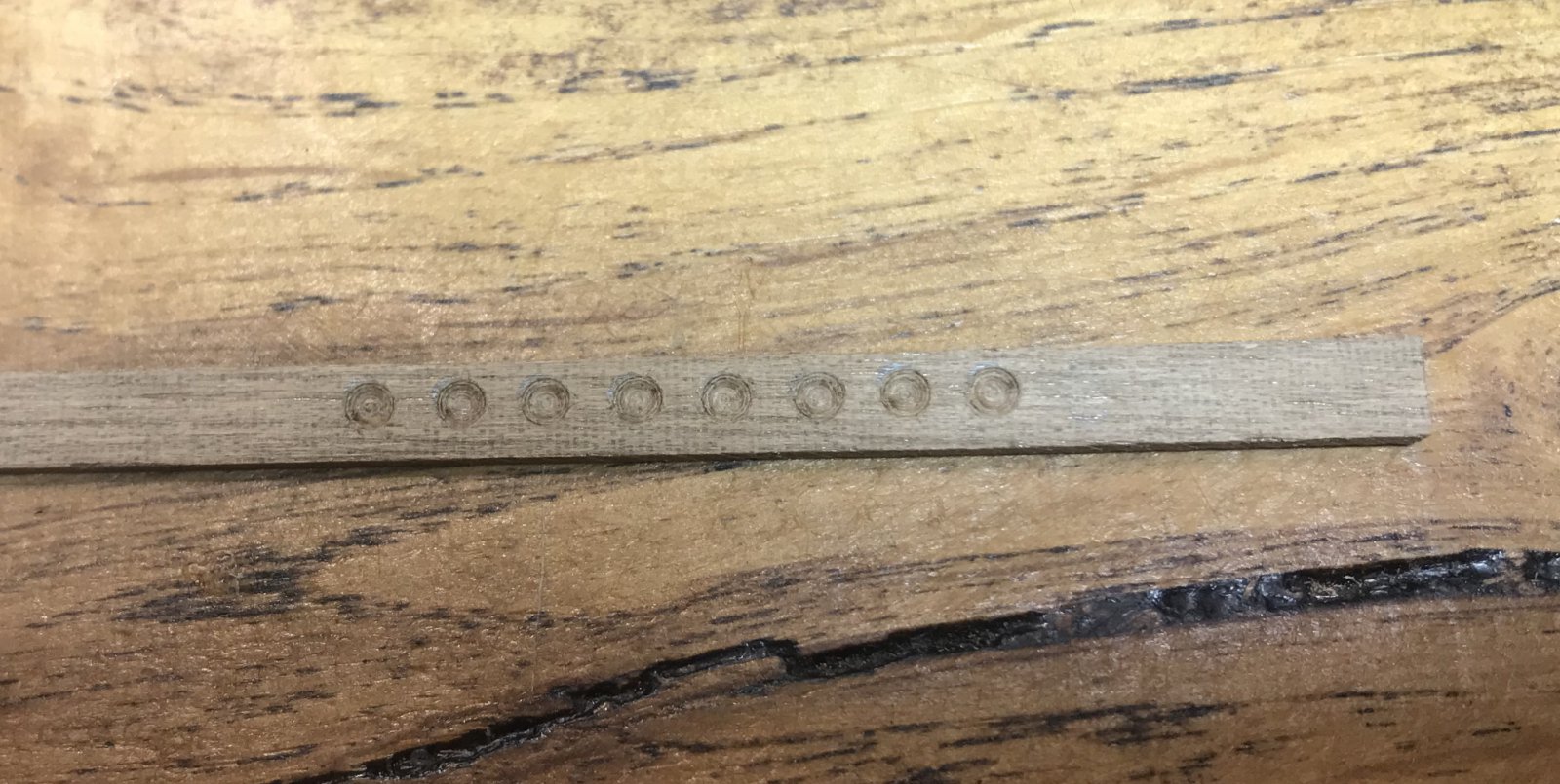

Gaatjes op gelijke afstand
Hieronder het resultaat nadat alle gaatjes zijn ingevijld.

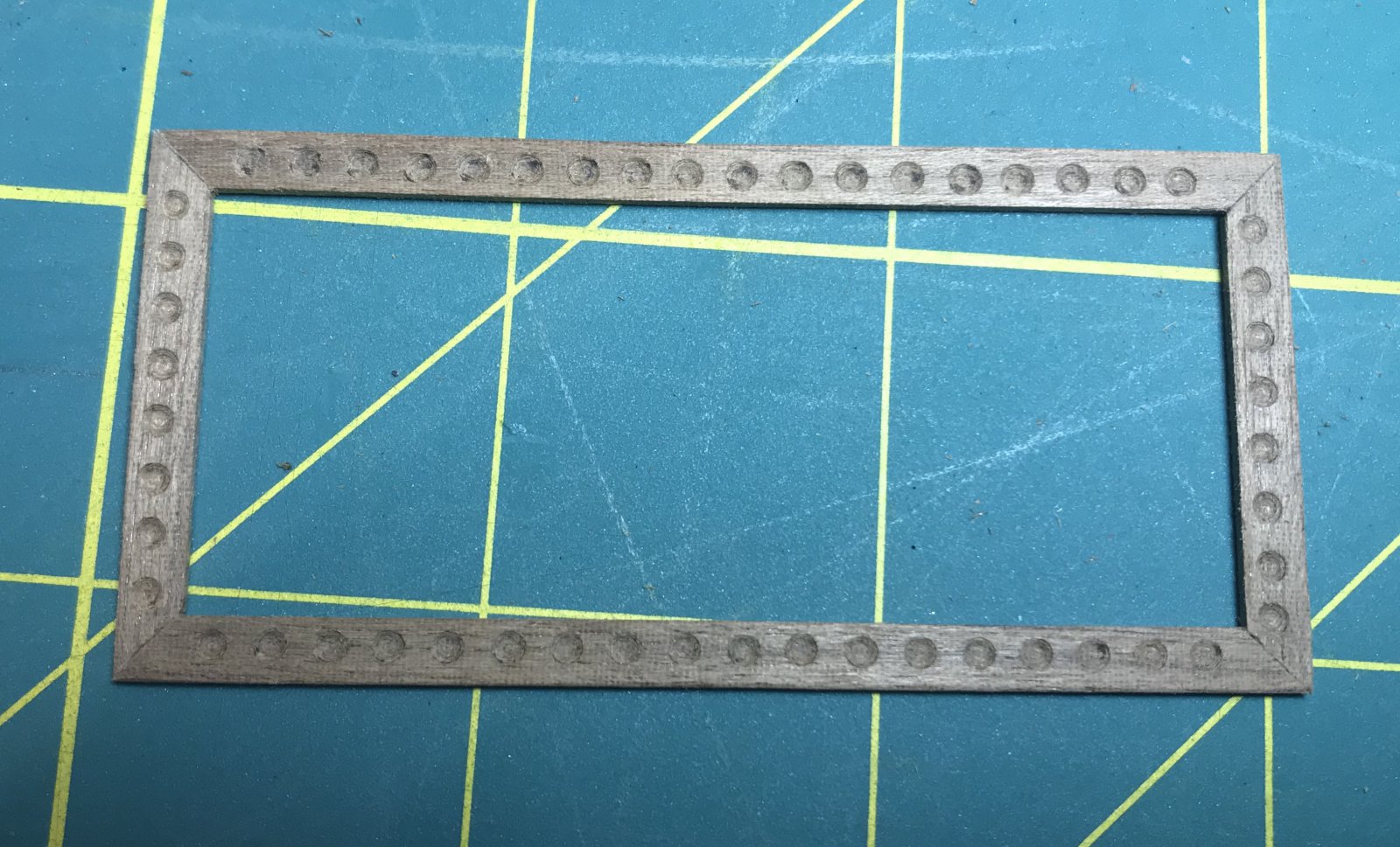

Raamwerk
Vervolgens het raamwerk gemaakt. Dat om de luiken/roosters heen komt.
Dat heb je erg netjes gedaan. Heb ik gelijk een vraagje over je mal. Zijn de afstanden op (bijna) ieder schip gelijk? Zo ja dan zou je dus een langere mal kunnen maken zodat je in één keer alles af kan tekenen.
Ik denk dat de afstanden niet altijd gelijk zijn omdat de schaal anders kan zijn. Bij mij zitten er al verschillende afstanden tussen.
Het maken van een lange mal is nou precies wat zo lastig is. Immers hoe zorg je ervoor dat alle gaatjes op dezelfde afstand zitten. Dat lukt alleen goed als je steeds exact dezelfde afstand gebruikt. Daar is het malletje dus voor.

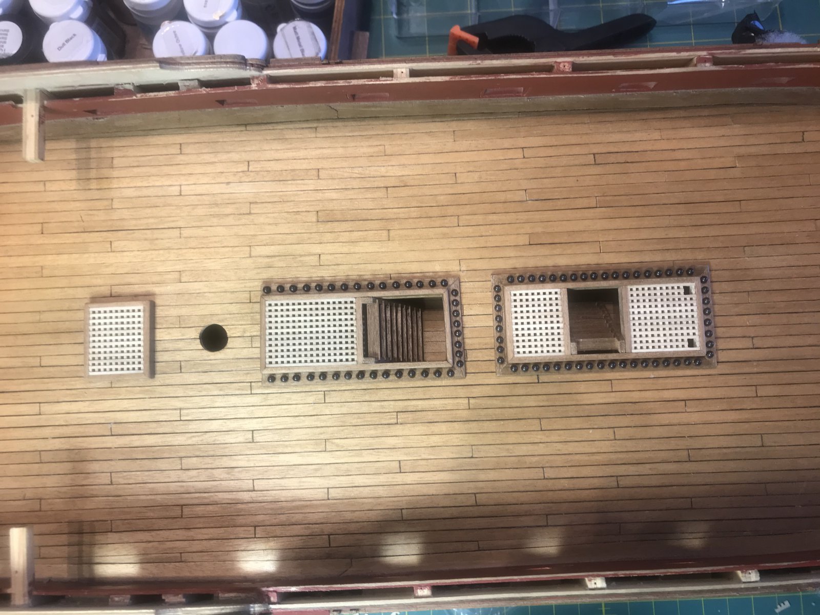

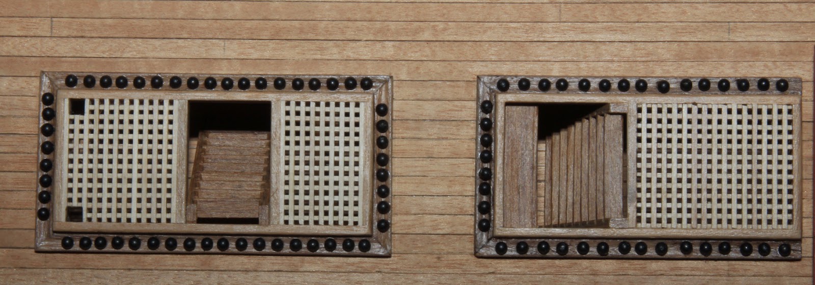

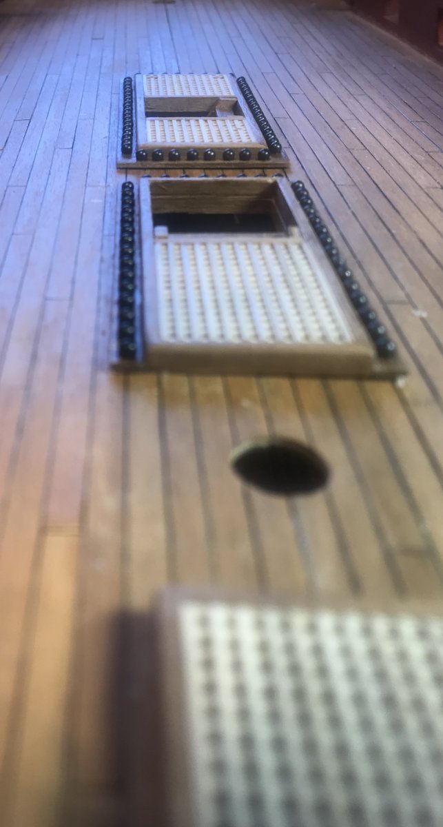

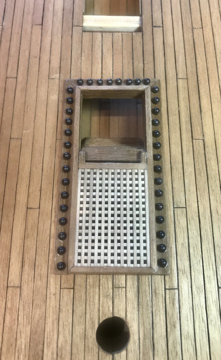

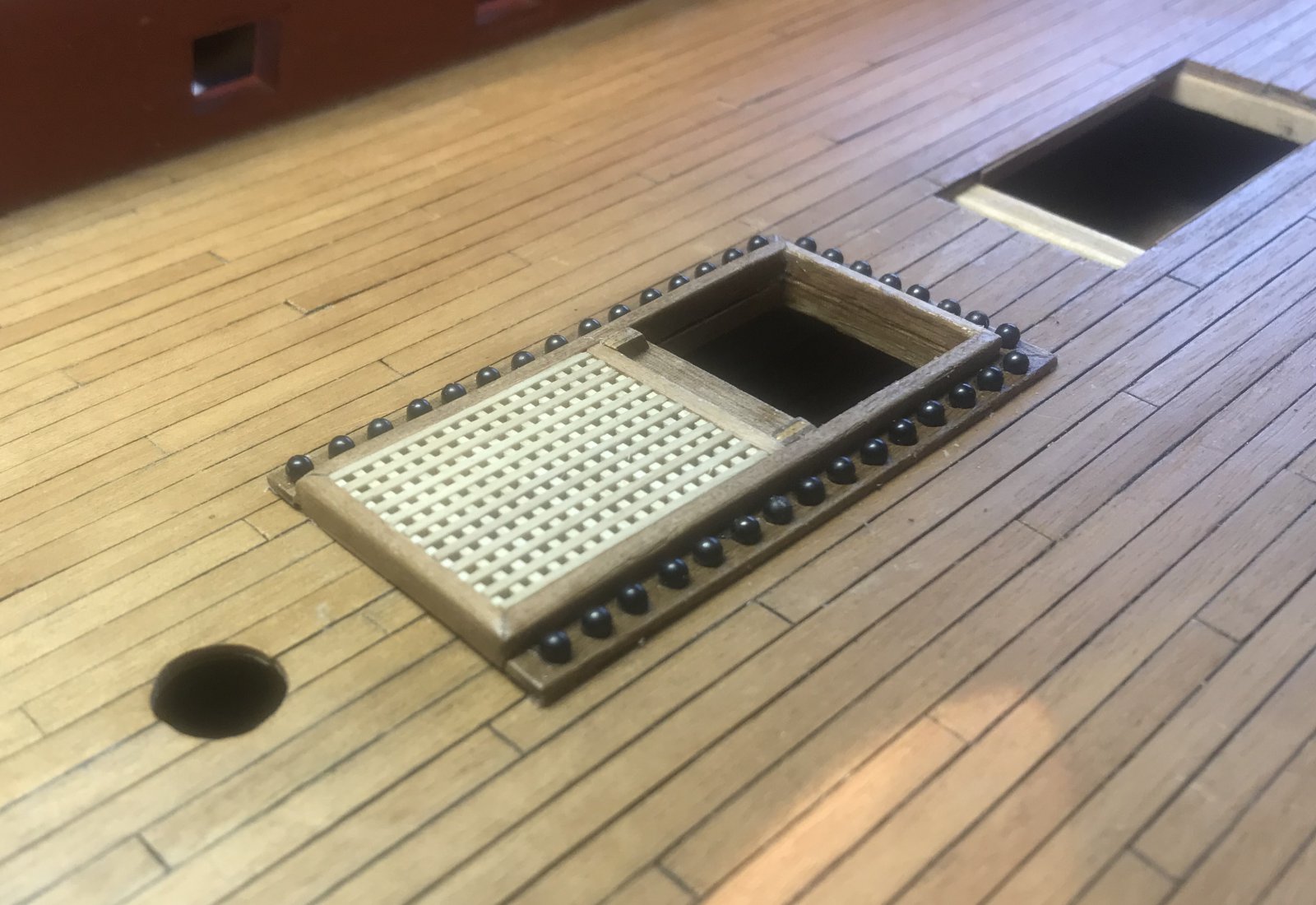

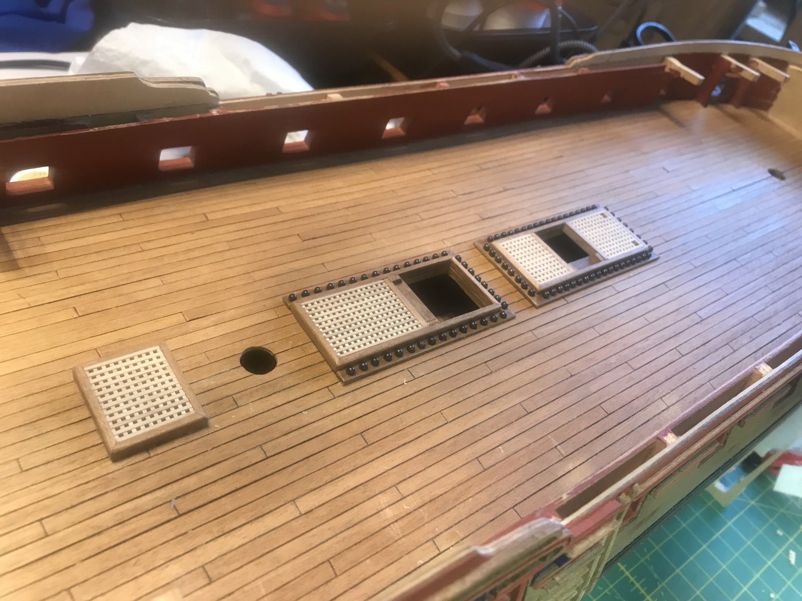

het eerste luik met trap is op het dek gelijmd. Ik heb de draagbalk toch verwijderd en de zijkanten bedekt met een dun plankje. De zijkanten van het luik lopen precies door en het werd zo mooier één geheel vond ik.
Alledrie de luiken zijn gereed en bevestigd.
