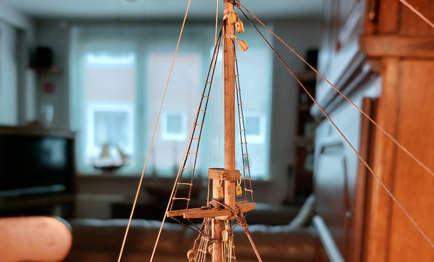

Met het laatste bramwant aan stuurboord is het staand want gereed van de 1e mast;

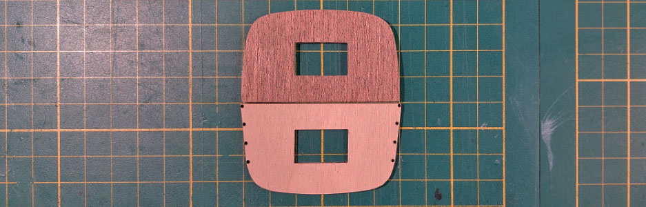

En vanmiddag de basis gemaakt voor de grootmars, boven op de foto de triplex plaat uit de kit en ook hier zitten de gaatjes voor het puttingwant te ver aan de buitenkant, dus opnieuw maken is eigenlijk ook wel nodig
De grote mast word op de zelfde manier gemaakt als de fokke mast en is slechts een maatje groter...

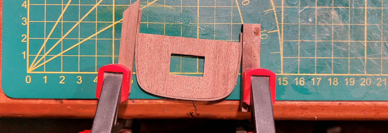

De grootmars die ik net als de fokkemars heb gemaakt van 2 mm dikke linden latten heb ik gisteren ook weer bekleed met noten fineer aan beide kanten,
Om de mars komt een noten lat van 1 x 3mm, die ik vanmorgen in het water heb gezet om te buigen en daarna nat om de mars gespannen. Je krijgt hierdoor de bochten net iets mooier in de lat als wanneer je de plankenbuiger gebruikt,

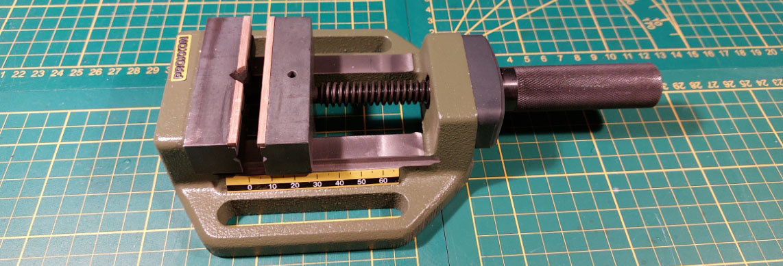

Gisteren kreeg ik de bankschroef van Proxxon binnen, de Primus 75. De gehard stalen spanbekken zijn 75 mm breed en de spanwijdte is 65 mm, geen echt kleine jongen dus, maar met legio hulpvaardige mogelijkheden. Met name het gewicht van 2,5 kg. maakt het mogelijk om te werken daar waar je wil zonder dat je de bankschroef hoeft vast te zetten.

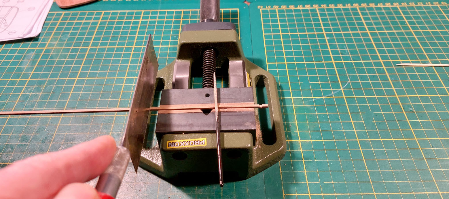

Omdat ik voornamelijk met hout werk heb ik stukjes hout in de stalen bekken gelijmd om schade aan het hout te voorkomen.
Zagen, schuren en vijlen bijvoorbeeld worden nu een stuk makkelijker en dankzij het gewicht schuift de bankschroef geen mm tijdens je werk,

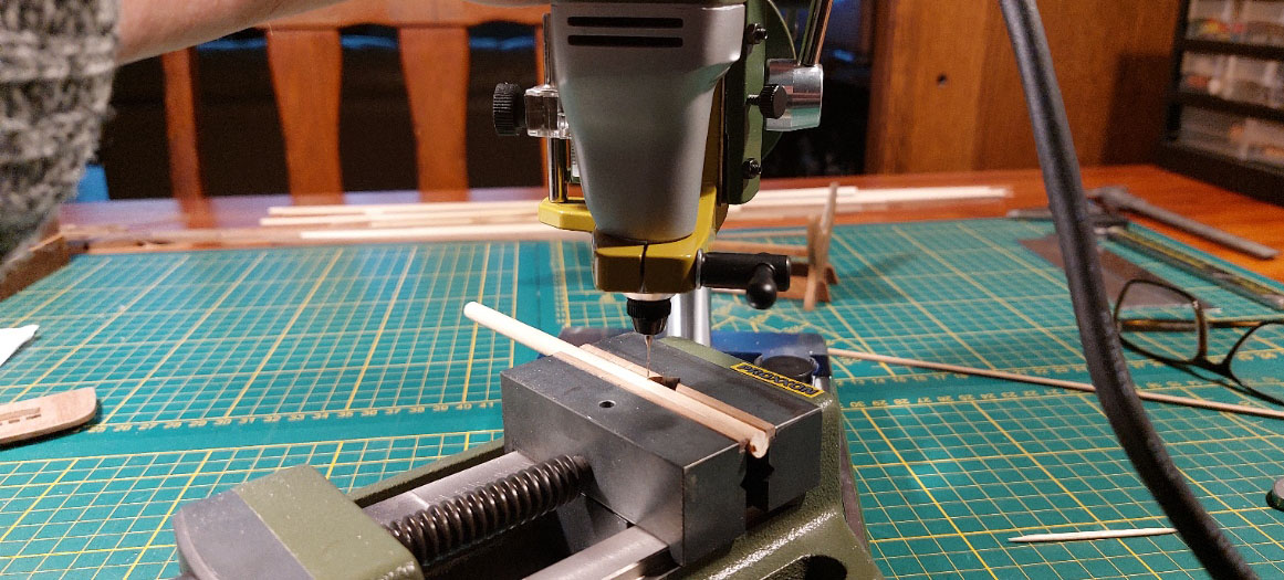

en ondanks de afmetingen van 150 x 160 mm ook goed te gebruiken voor het precisie boorwerk op de boorstandaard,

Mooie aanvulling, Piet. De gelijmde stukjes hout zijn een mooie oplossing. Ik heb ook zo’n klem. En wat magnetische bokjes met kunststof, rubber of vilt om je materiaal te beschermen. Ik kan niet meer zonder.
