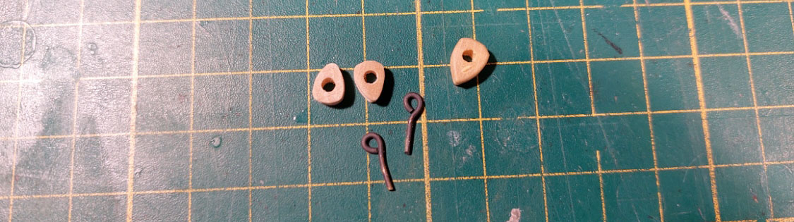

Er worden aan de grote mast 2 grootstagen gezet, die aan weerszijde van de fokkemast op het bakdek vast gezet worden, de beschrijving doet dit met 4 mm enkelschijf blokken, maar ik doe het met hartblokken en talrepen. De hartblokken die ik heb zijn een maatje te groot, dus die heb ik wat kleiner gemaakt (rechts op de foto is de originele te zien en links de verkleinde versie) tevens 2 zware ringen gemaakt van 1 mm dik messing en gezwart,
De hartblokken met bindsels aan de ringen bevestigd om de onderkraag te maken en in het dek gelijmd,

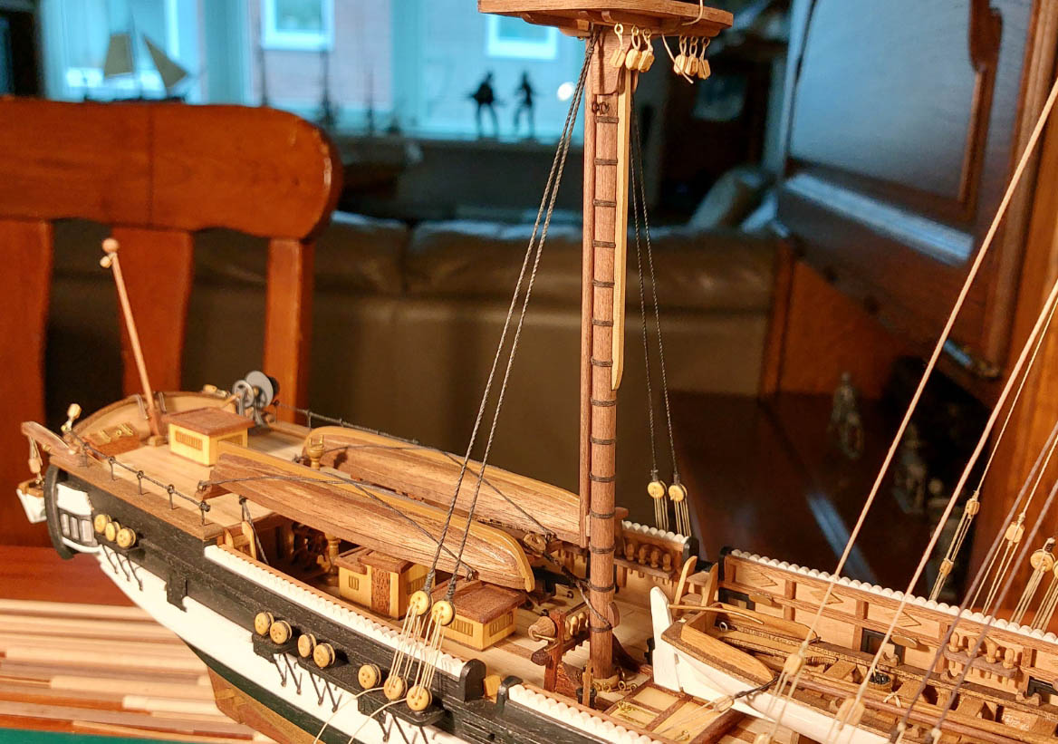

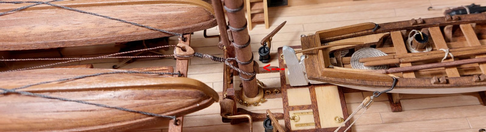

Ook de kraag met een hartblok gemaakt voor de kruisstag, want daar kom je als het want gezet is niet of nauwelijks meer bij. De kraag is om de mast gelegd achter de klamp, links van de pijl;

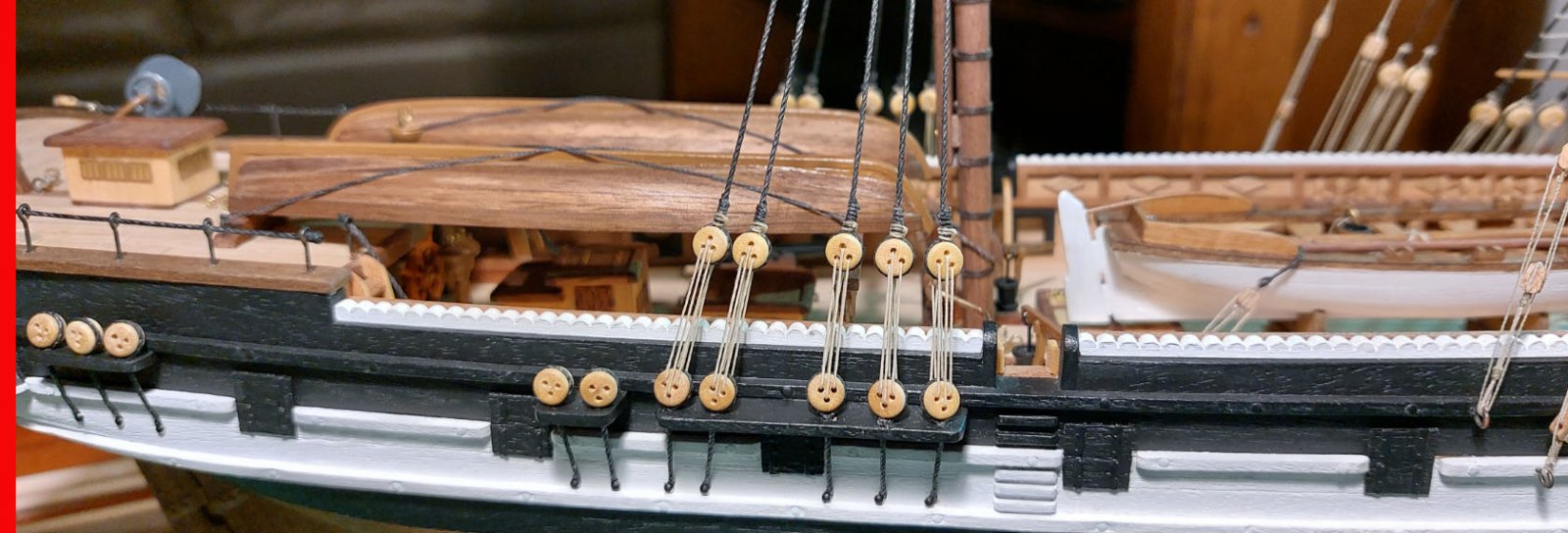

En als laatste van deze dag nog 4 hoofdtouwen gezet, waarbij goed te zien is dat wanneer het want staat het alles behalve een makkie word om de bindsels om de kraag voor de kruisstag te leggen. Op de tekening van de kitmaker is niet te zien hoe de kruisstag bevestigd word, er is slechts een lijn getekend van de top van de kruismast naar de voet van de grote mast, ik doe het dus met hartblokken en talreep, zoals bij de fok-, en grootstag(en)

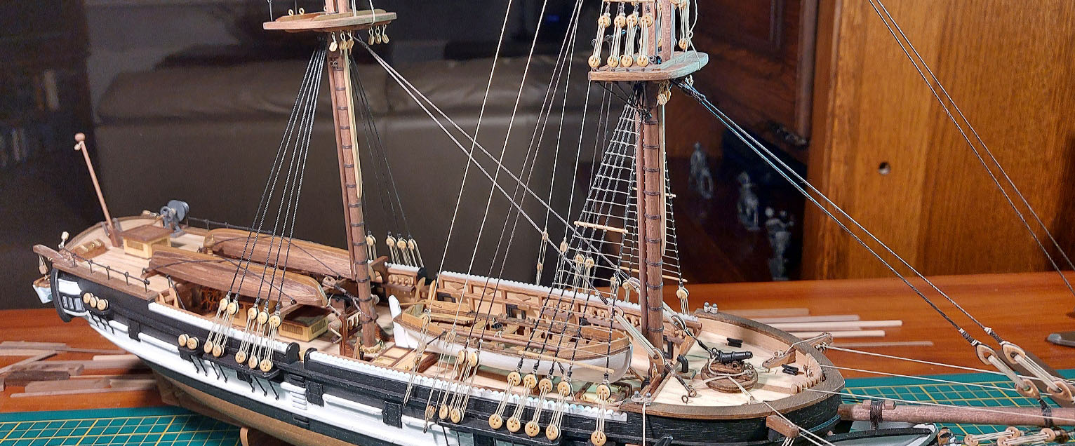

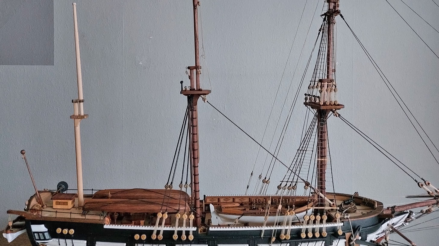

vandaag de hoofdtouwen van het want en de beide grootstagen gezet.
Gevangen in één foto;

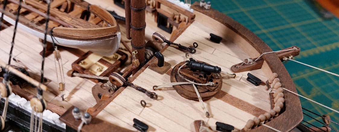

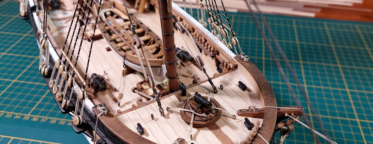

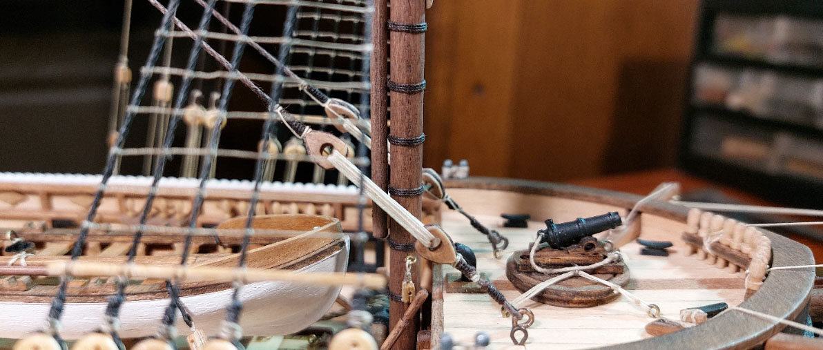

De hartblokken met talrepen van de beide stagen,
juffers van het want,
De beide stagen vast gezet op het bakdek, had ik nog niet eerder op een model gezien...

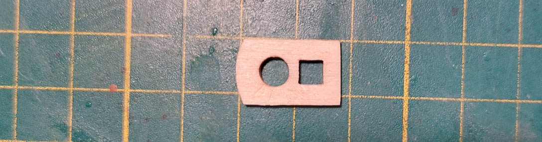

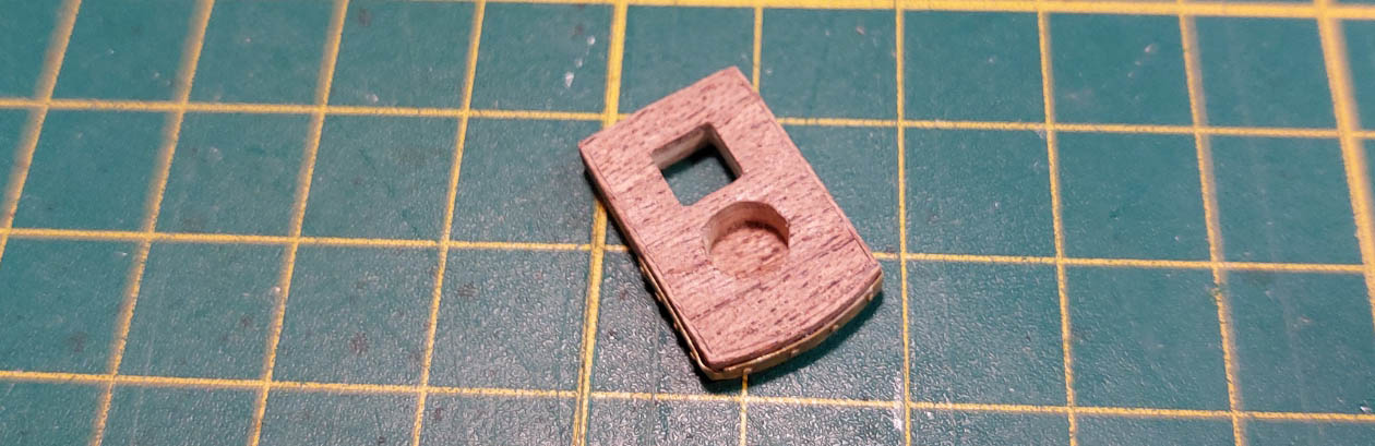

Eerst heb ik het platform, ik geloof niet dat je het een mars kunt noemen, evenals de marsen van de voor- en grote mast met noten fineer bekleed,
Het platform uit de kit, wat ik gewoon gebruik, lijkt een beetje op een uit de kluiten gewassen ezelshoofd...?
Na het fineren, en een messing strip aan de voorkant met kleine nageltjes, geen idee wat het precies is, maar het lijkt op een versteviging

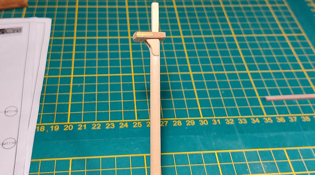

De mast is 145 mm lang rondhout van 6 mm dik waarvan de top vierkant is geschuurd. Onder het vierkante deel zijn aan beide kanten de vormen van de nommerstukken in de mast gevijld, waarna platform en nommerstukken zijn verlijmd,
(word vervolgd)

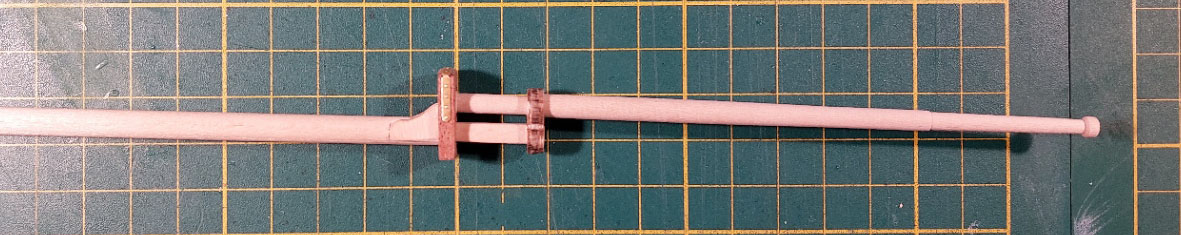

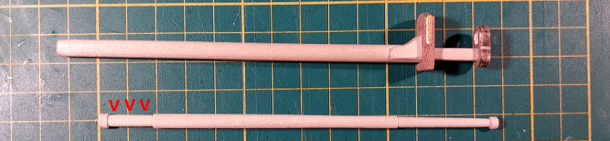

De steng van de bezaan mast heb ik in vorm gemaakt op het draaibankje en is 135 mm lang rondhout (limewood) en 5 mm dik.
Het onderste stukje (de hiel) heb ik evenals de masttop 4 mm dik gemaakt, dit zijn gewoon kleinigheidjes die niet in de beschrijving staan, puur omdat ik het er beter vind uitzien,
verbonden met de mast, nog dry-fit, te zien op de foto is, dat het ezelshoofd en het platform niet haaks op de mast staan, dit omdat de bezaan mast ook iets achterover in het model staat en zodoende komen deze items gelijk met het dek te liggen wanneer de mast is vast gezet,
