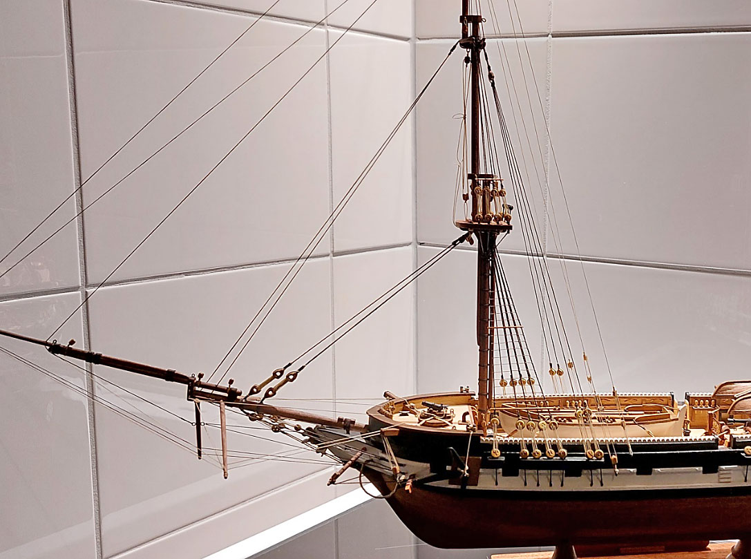

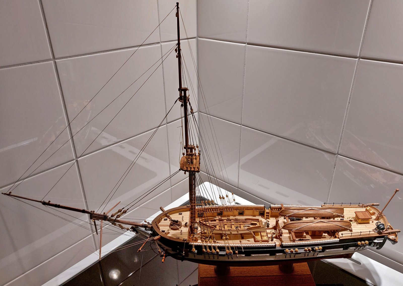

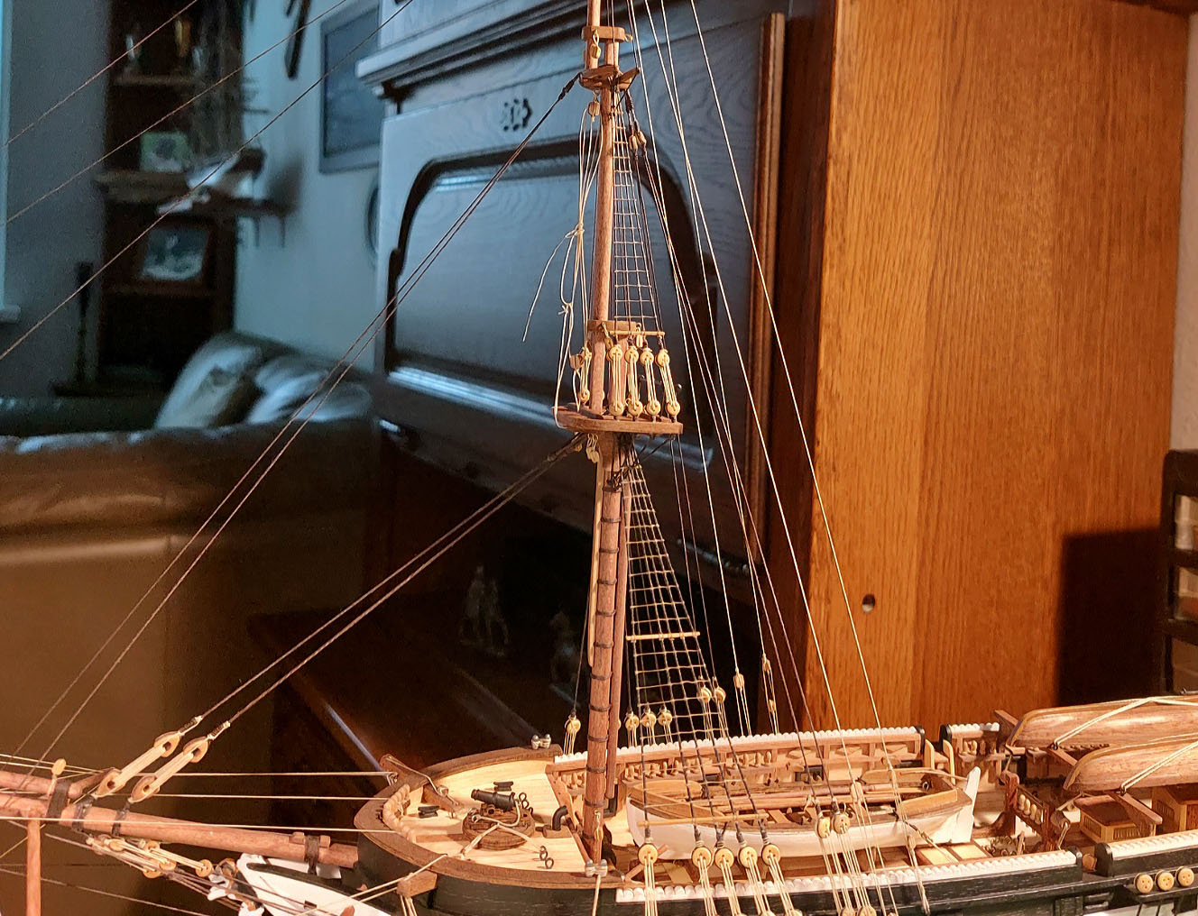

De laatste 2 stagen gezet, voorstengen stag + de loze stag, 2 spreilatten waarvan één halverwege het fokke want en één onder in het stengen want (beide aan bakboord) en nu bezig met de weeflijntjes. De detail foto's wilden vandaag niet lukken :(.
De voorstengen stagen zijn om de top van de marssteng geslagen en lopen aan weerszijde van de top aan de boegspriet door de vioolstukken naar ringen aan de boeg, 1 aan bak- en 1 aan stuurboord,

Netjes, Piet. Dat wordt een imposante voorzijde met al dat staande tuig.
Gr. Peter

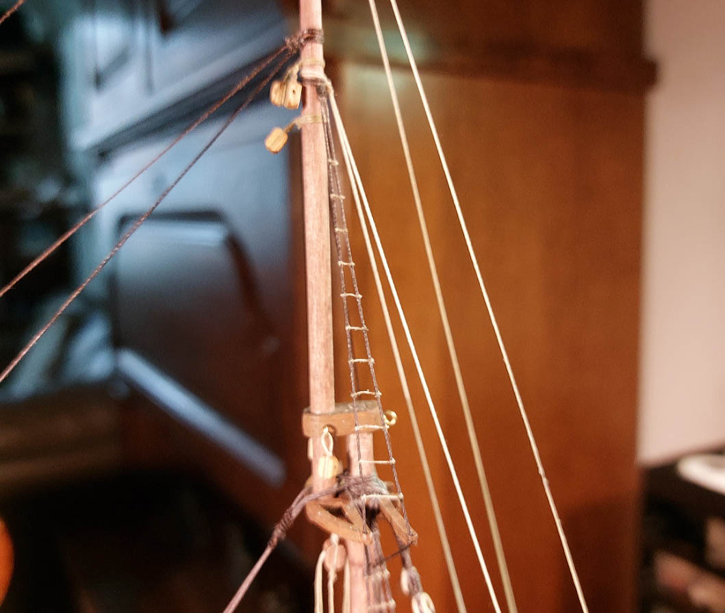

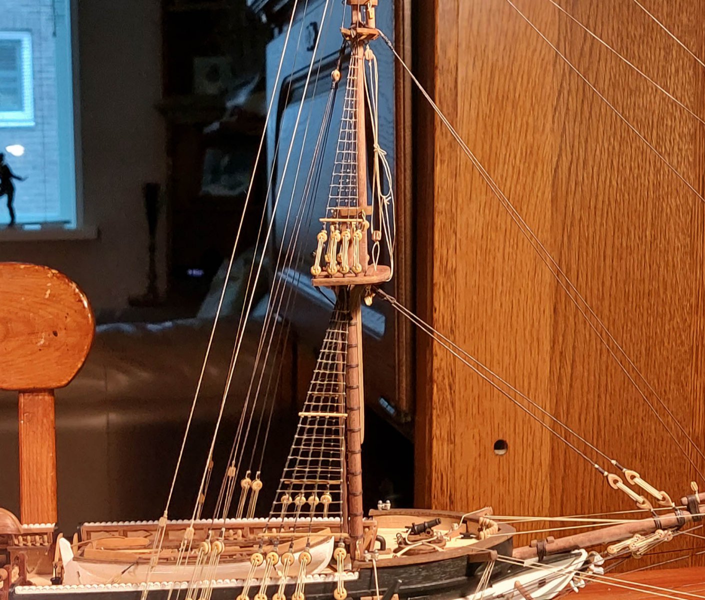

Het is toch nog gelukt om een redelijke foto te maken van het want met de weeflijntjes aan bakboord. Inmiddels is het stengenwant aan die kant ook voorzien van weeflijntjes en vandaag hoop ik de andere kant te doen, waarna ik aan de volgende mast kan beginnen...
De weeflijntjes zijn van 100 % polyester en 0,1 mm dik, door de wax gehaald waardoor ze iets meer volume krijgen. (op de vorige pagina in post 497 schreef ik dat de hoofdtouwen 0,8 mm dik zijn, maar dat moet zijn 0,5 mm, het stengenwant 0,3 mm en bramwant 0,2 mm. De telefoon geeft niet echt een goed beeld van de verhoudingen. Ik gebruik altijd vrij dun garen voor de tuigage om het zo realistisch mogelijk te maken.

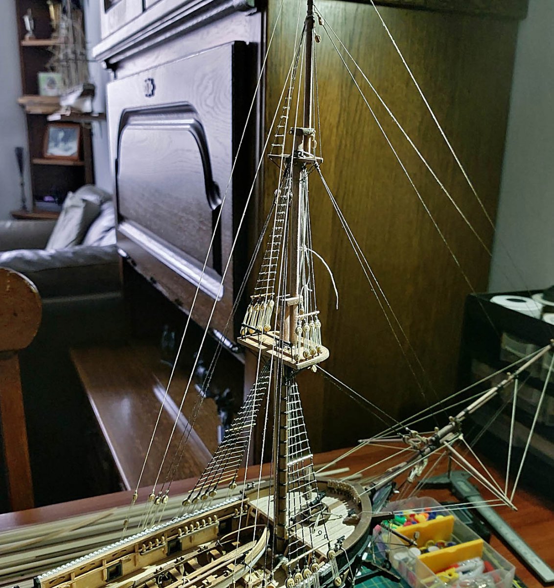

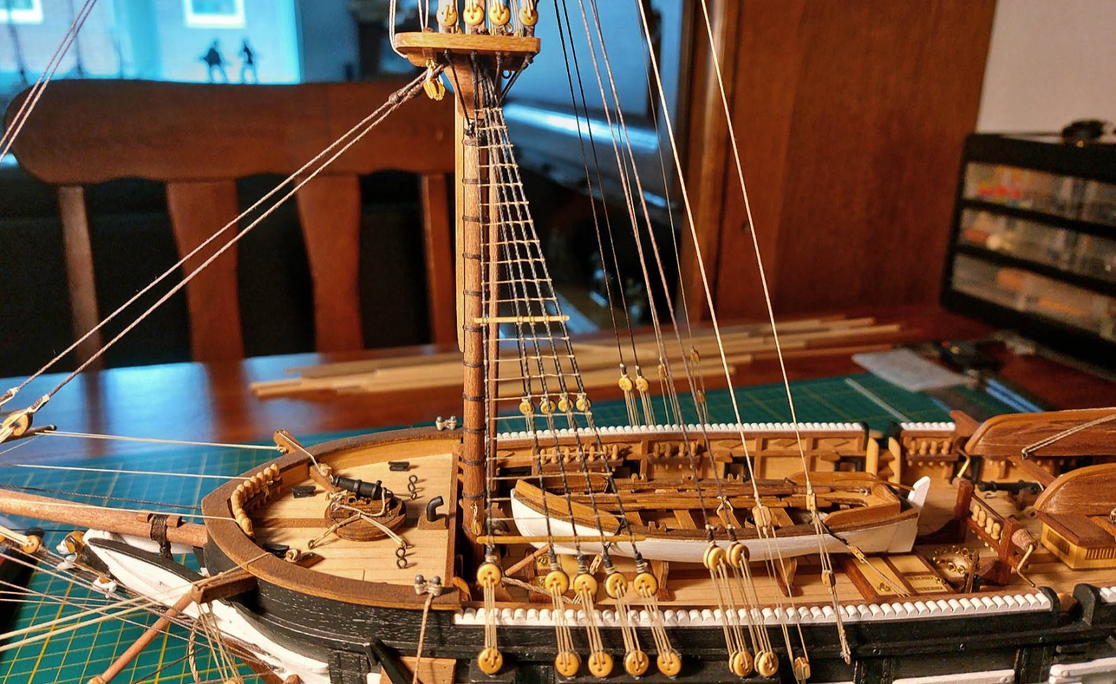

Het want aan bakboord is inmiddels gereed, het bramwant heb ik ook voorzien van weeflijntjes (in de bouw beschrijving word dit niet gedaan) te zien op onderstaande foto,
Gisteren de hoofdtouwen van het want aan stuurboord voorzien van weeflijntjes,

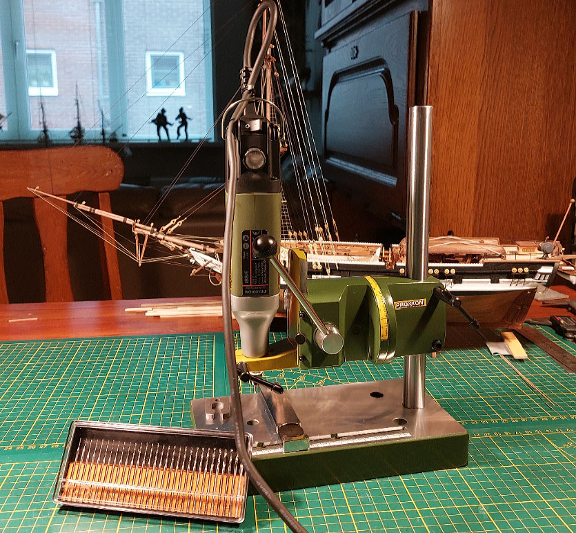

Inmiddels ben ik ook de trotse eigenaar geworden van de nieuwe boorstandaard + micromot waar ik meteen maar 30 HSS-boortjes bij heb besteld van 0,3 tot 3,2 mm,
de bankschroef om nog preciezer te kunnen werken komt als het goed is dinsdag binnen,

Het gereedschap van proxxon heb ik bekeken in jou verslag en volgens mij heb ik de zelfde gekocht. Ik heb nu toch wat meer vermogen als de micromot van 12 volt en dat is precies wat ik zocht.

Ik heb dezelfde apparatuur en net als jij en blij mee. Ik kan het gemakkelijk wegzetten in een kast omdat het klein is maar wel erg handig. Ik probeer dus altijd het maximale uit mijn gereedschap te halen wat eruit te halen valt ook al is het er niet altijd voor bedoeld. In mijn huis lopen 3 kleine kinderen rond die de ruimte nodig hebben. Gelukkig heb ik nog een plekje voor klein gereedschap kunnen claimen, de rest is voor speelgoed, kleurboeken, potloden, auto's, poppen, lego, klei..... je begrijpt het wel denk ik. :)
Je setje boortjes mogen er ook zijn. Ik heb zo'n zelfde setje maar dan ook met hardmetalen freespennen en een setje met diamant graveerstiften. Die zijn ook erg handig, doosje is net zo groot en dus makkelijk in een la op te bergen.
De graveerstiften gebruik ik dus bij het figuursnijden, maar de freesjes kan ik weer gebruiken om de "trapjes" van de zijkanten van rolpaarden makkelijker te maken. :)
