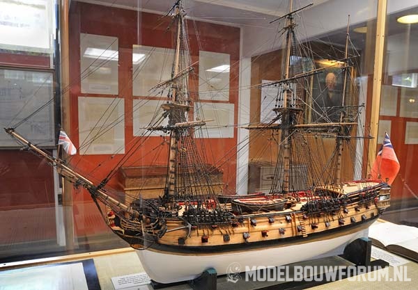

2 bestaande alternatieven:
het model van Admiralitymodels; géén bekopering maar onder water gevernist.
Het model in Buckler's Hard (de werf waar ze gebouwd is) hier ook géén gele banden!
http://modelshipsnboats.com/wp-content/uploads/2013/06/HMS_Victory.jpg
Grote resolutie afbeelding dus ik doe het even met een link. Geeft een mooi totaalbeeld inclusief het onderwaterdeel. Dat komt naar mijn idee aardig in de buurt van jouw proefje met de verouderde plaatjes. Geef idee of dat nog originele beplating is, maar ik vind het wel aardig staan.
Als je het zonde vind om je hout achter plaatjes te verbergen, dan lijkt me wit schilderen niet echt een alternatief. Je ziet er iets meer van, maar het zit toch weer verstopt. Dan zou ik voor de geverniste variant kiezen.
Dat is in Portsmouth, en of dat de originele beplating is weet ik eigenlijk ook niet.
Feitelijk is het énige mogelijke alternatief de bovenste geverniste versie.
Persoonlijk vindt ik dat het mooist.
Het schip (model) klopt verder ook gewoon, want ze heeft verder de originele kleuren.
Het houten onderste deel vindt ik zeker níet misstaan.
Mijn 2e beplanking zit er tot nu mooi strak op, dus als dat zo blijft kan ik hier nog voor gaan.
