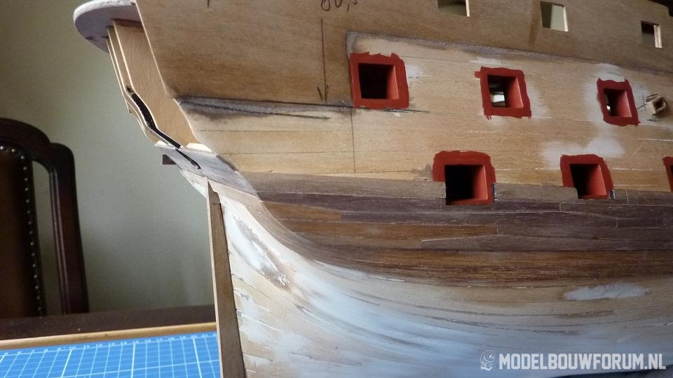

De berghouten aanbrengen gaat lekker eens je de slag te pakken hebt.
Stuurboord zijde is klaar, en Bakboord zijn de lijnen afgetekend en de bovenste (ongeprofileerde) lat is op maat, dus dat kan starten.
Ik wijk nu een beetje af; ik ga nu direct door met het beplanken van het onderwater deel (dus van de berghouten naar de kiel)
Kan nu makkelijk, want de hulle wulf (waar de beplanking tegen aan ligt) zit er ook al op.
Ben ik eindelijk van dat rot gezicht van een onafgewerkt onderwater deel af :cool:

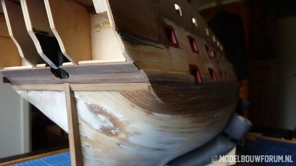

Omdat aan de SB zijde het berghout klaar is, ben ik daar begonnen met de 2e beplanking, waarbij ik niet verder wil gaan dan de eerste 5 stuks.
Ik wilde graag het "hoekje om" aan de achterzijde.
Dan trek ik de BB zijde gelijk, en dan pas doorgaan naar beneden.
Het noten van Caldercraft is wat lastiger te bewerken omdat het waarlijk snoeihard is in tegenstelling tot het noten van andere fabrikanten.
Dat "hoekje omgaan" viel niet tegen, ondanks het feit dat ik om het berghout heen moest zien te komen, kortom; ik ben zéér tevreden met het resultaat :D
De naden in het berghout heb ik bewust een beetje zichtbaar gehouden om het patroon te blijven zien.
Als het straks zwart is, valt het weer gedeeltelijk weg.

Ja, die beplanking en berghout...... eerlijk gezegd ben ik daar best trots op hoor; is superglad; je kunt er nu al op schaatsen:cool:
De kleurverschillen vallen straks natuurlijk weg, maar is tóch bijna jammer om het zwart te maken:(
