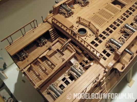

Voorbeeldje van een doorsnede, zelfs de sloep is in doorsnede gemaakt.
Dus..... ik ga mijn best doen om in de buurt te komen, maar gaat niet lukken hoor, gaat mij 300 jaar kosten, en dat haal ik waarschijnlijk niet:(
