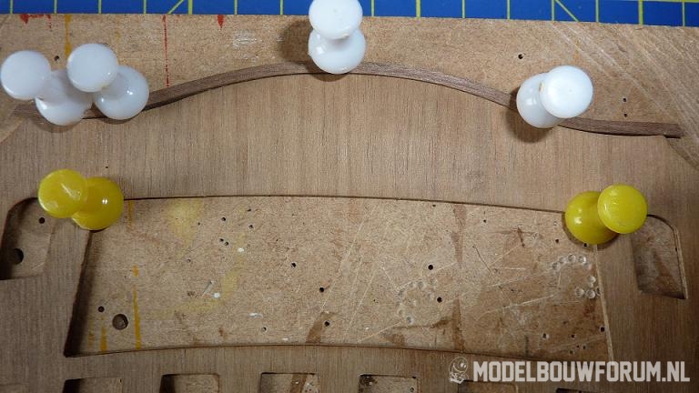

Vraagje voor Sjors.
Ik ben begonnen met de gallerijen, dus heb ik iets wat mij opvalt.
Bij alle verslagen van de Aggamemnon zie ik dat de bovenste verschansing van het poopdek +/- 1 tot 1,5 mm hoger zit dan de spiegel.
Verderop in de verslagen zie ik dat bovenkant spiegel en veschansing gelijk zijn getrokken.
Vermoedelijk door de verschansing terug te schuren tot de hoogte van de spiegel.
Mobbsie heeft het anders gedaan, en de spiegel iets gelift zoals jij zei.
Ik zit er aan te denken de bovenkant van de spiegel te voorzien van een latje van 1 mm hoog, zo zit bij mij alles gelijk.
Een stuk van de verschansing afschuren lijkt mij namelijk géén optie.
Graag even jouw mening.
Ik heb vooruit gekeken en het lijkt mij géén probleem te zijn.
Klaas,
Ik denk dat het probleem van ons allemaal ( i.i.g die van mij ) dat de verschansing te hoog zit.
We hebben het daar al eens over gehad.
Jij kon dat voorkomen door de verschansing te laten zakken.
Het kwam door de onderste hoek.
Die sloot niet aan op gedeelte waar het dek zit.
Die van mij moet ik sowieso afschuren
Anders sluit het poop dek niet aan.
Daarom heeft Mobbsie de spiegel gelift.
Maar dan kloppen de verhoudingen niet meer.
Hij heeft een lat extra onder de spiegel gemaakt.
Kom je zo er een beetje uit ?
Anders hoor ik het morgen wel.
Ga zo maar weer achter het stuur kruipen...
Is duidelijk Sjors, ik zet die mm op de spiegel, dat heeft nergens gevolgen voor de bouw, ook niet bij de ornamenten op de achterkant e.d.:cool:
Op de foto zit dat latje nog in de vorm op de spiegel te drogen, als dat goed in vorm staat kan hij gewoon vast.
Ik vind dat latje wel een mooie oplossing. Meteen een strakke afwerking.
