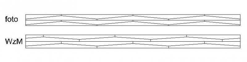

De ankerstok methode:
full
Tja, je moet wat:cool:
Zeker een leuk alternatief. De foto variant strookt niet met de manier die in WzM wordt beschreven (blz. 89 NL). Is dat bewust gedaan? Bij WzM zijn de planken in het midden twee keer zo hoog als aan de uiteinden. Op de foto lijkt het meer 3 keer zo hoog. En op de foto zitten de hoogste punten van de planken boven elkaar. Bij WzM verspringen ze 1/4 plank. Constructief gezien lijkt me dat ook steviger. Ga je de plankjes op maat maken en lijmen of hele lengte lijmen en dan patroon insnijden?
full
Aha, jij hebt al verder gekeken:D
Ik ga voor de methode uit WzM, dat lijkt mij iets realistischer en inderdaad constuctief steviger, maar ik moet dat nog eens nazoeken in de Engelse literatuur.
Eerlijk gezegd vindt het nog beter ogen ook:cool:
Ik ga voor losse delen; de reden is dat het dan ook makkelijker is om de berghouten aan de boeg mooi horizontaal te laten lopen.
Ik denk tevens dat ik er een malletje van aluminium voor maak, om ze allemaal gelijk te krijgen:cool:

Het blijkt dat er 2 systemen waren;
- het anker-stok systeem
- het top and butt systeem.
Het ankerstok systeem is op de foto boven te zien.
Het top and butt systeem is iets anders. daar ligt het hooste punt van de plank op 3/4 van de lengte.
Bij het ankerstok systeem waren de planken ongeveer 3,4 meter lang, terwijl bij het top and butt systeem de planken 6 meter waren.
