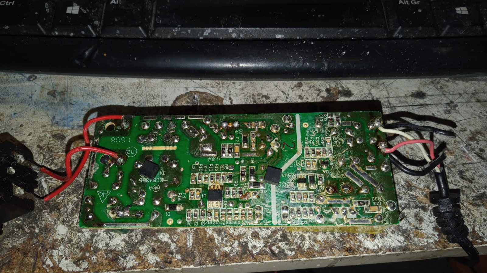

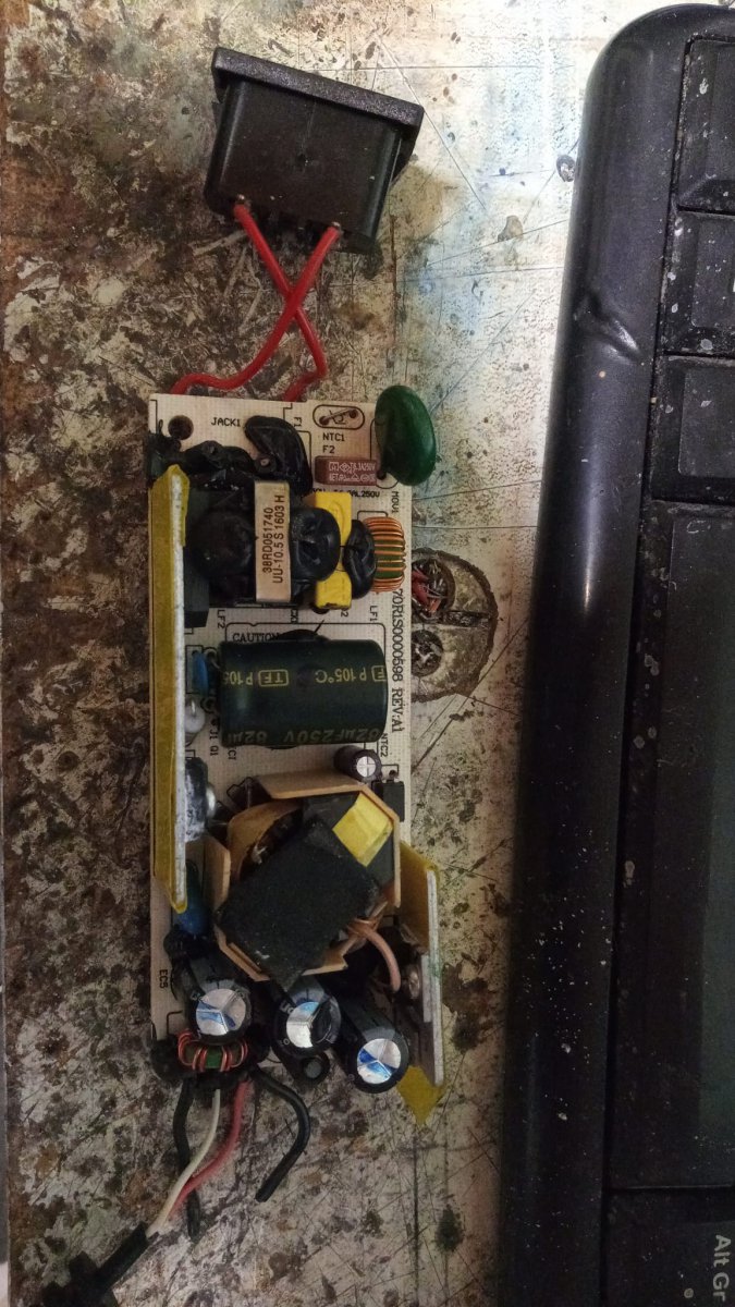

Een voeding van een lader werkte niet meer dus het ding eens open gedaan .
Dit is gekocht als nieuw moet ik wel er bij melden en heeft een tijdje goed gewerkt
eerst er zitten 4 extra draden aan de print gesoldeerd .
dan de staat van vuil wat er op de print zit geeft ook een pak vraagtekens
derde de voeding past eigenlijk niet in de doos en zit alleen vast met wat mouse
na het opschonen en verwijderen van de overtollige bedrading (er zat ook nog een condensator los) de stroom er op en dit was het resultaat
met een kleine of grotere belasting blijft de 12 volt niet stabiel en begint rare zaken te doen .
dus goed voor de vuilbak want voor de 15 euro dat ze kost ga ik er geen tijd in steken .
het doosje krijgt een andere bestemming
gr raf
Die voeding ziet er niet best uit van binnen, zelfs al had je hem aan de praat gekregen, ik zou er niet veel vertrouwen meer in hebben. Voor hetzelfde geld gaat 'ie ineens in de hens...
ach ik heb al ergere zaken gezien hoor
en na een badje in de ultrasoon zien ze er uit als nieuw .
en meestal als er met een geschakelde voeding verkeerd loopt schakelt ze gewoon af of de zekering gaat er uit
als de printplaat bruin geworden is dan is het een ander verhaal
dan zijn de componenten reeds meer dan 75° geweest en is het voor mij ook einde verhaal
gr raf

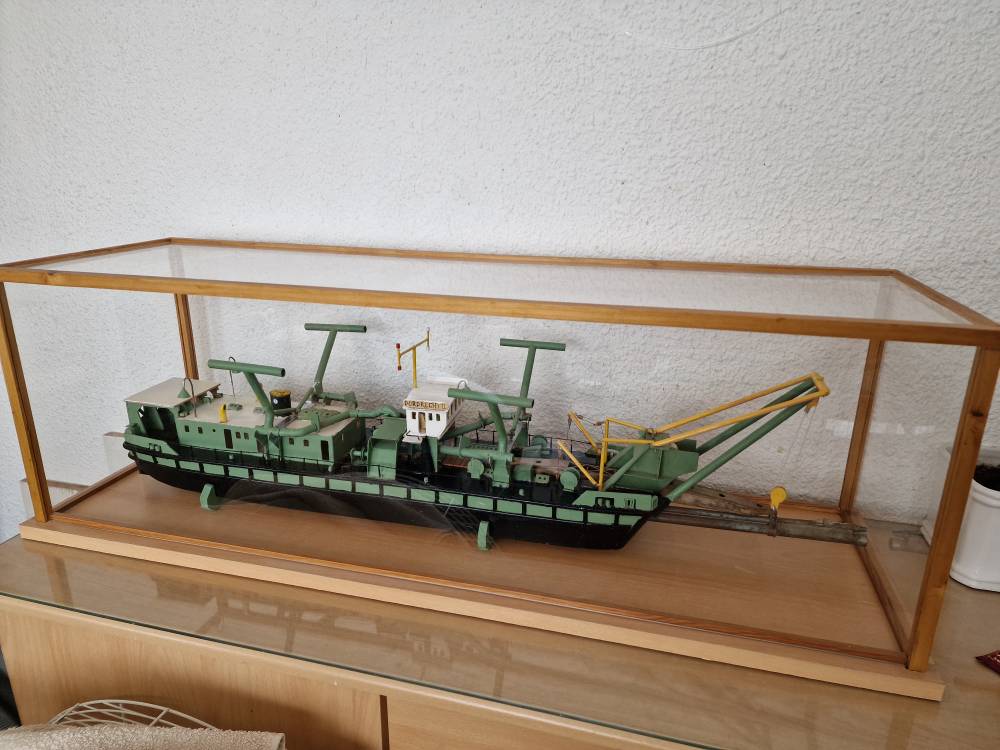

Bij het opruimen van het huis van mijn schoonmoeder kwamen we het schip van mijn schoonvader tegen. Hij was schipper op de Dordrecht II en heeft het schip afgebouwd toen hij met pensioen ging. Een collega schipper van pa was er aan begonnen, maar kon het niet afmaken. Toen heeft hij het schip overgenomen en afgebouwd.

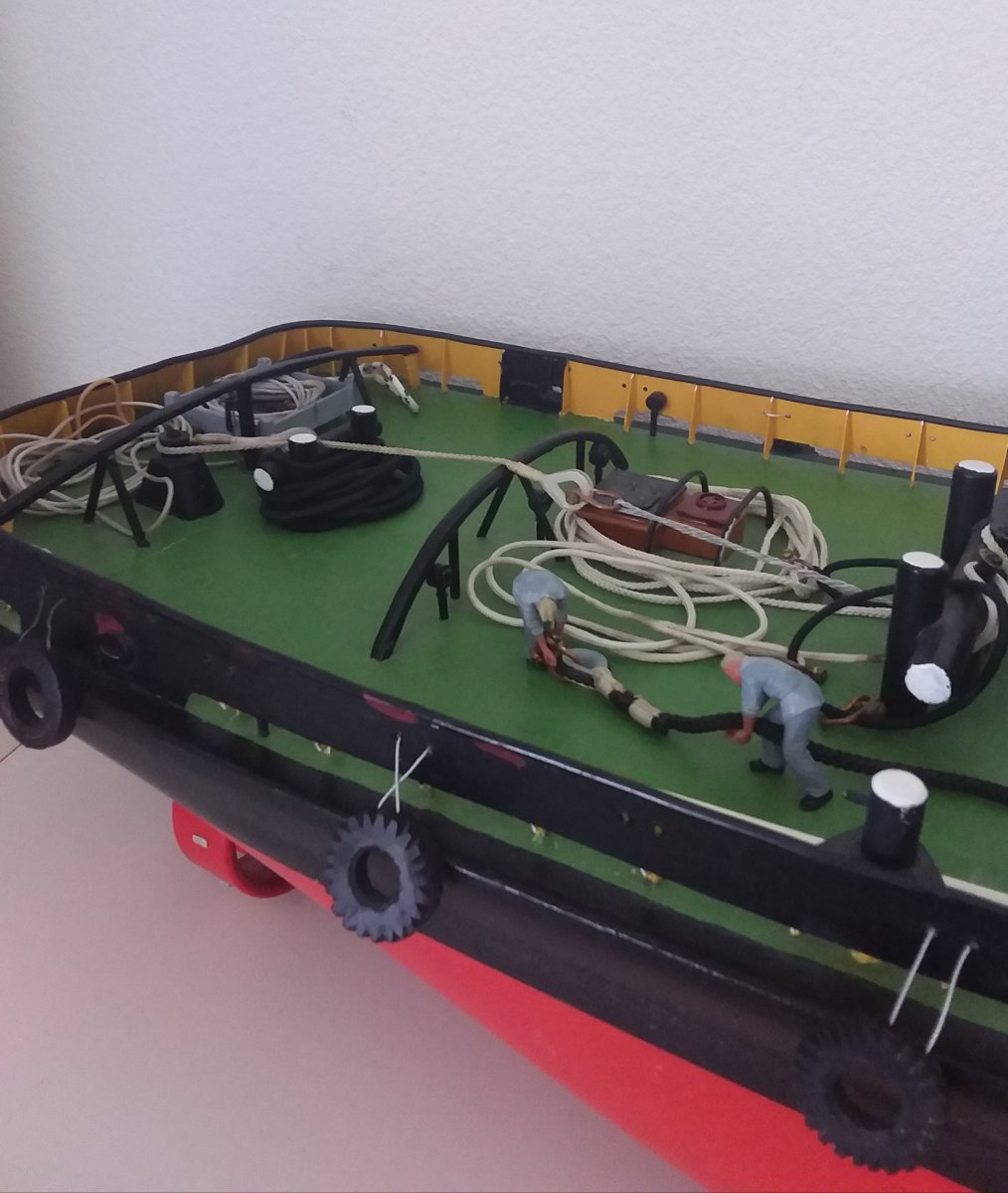

Hier gisteren even de "snijbrander" ter hand genomen en Smit Finland ontdaan van de achterbolders en het dek glad gemaakt. Vandaag had de schilder even tijd. Gr. Klaas.
