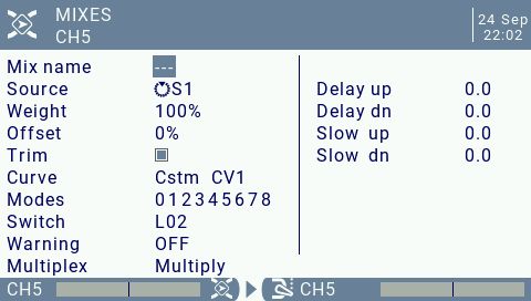

Volgensmij komt die aardig in de buurt van wat tonnie ook gebruikt als ik het goed begrijp?
Doordat het servo kanaal is ingesteld op de juist werkings richting.. kun je nu 1 curve gebruiken om dat alle waardes nu positief bewerkt kunnen worden binnen otx.
Heel erg bedankt voor de snelle reactie.
Welk verschil heb ik als ik werk met te vertrekken van de input zoals in het filmpje van"toostbeek" of direct in de mixers zoals bij "hobby4life.
Het maakt denk ik geen verschil. Hobby4life doet in de curves hetzelfde als wat ik bij je input heb gecreëerd.
De werking is in beide gevallen gelijk.
