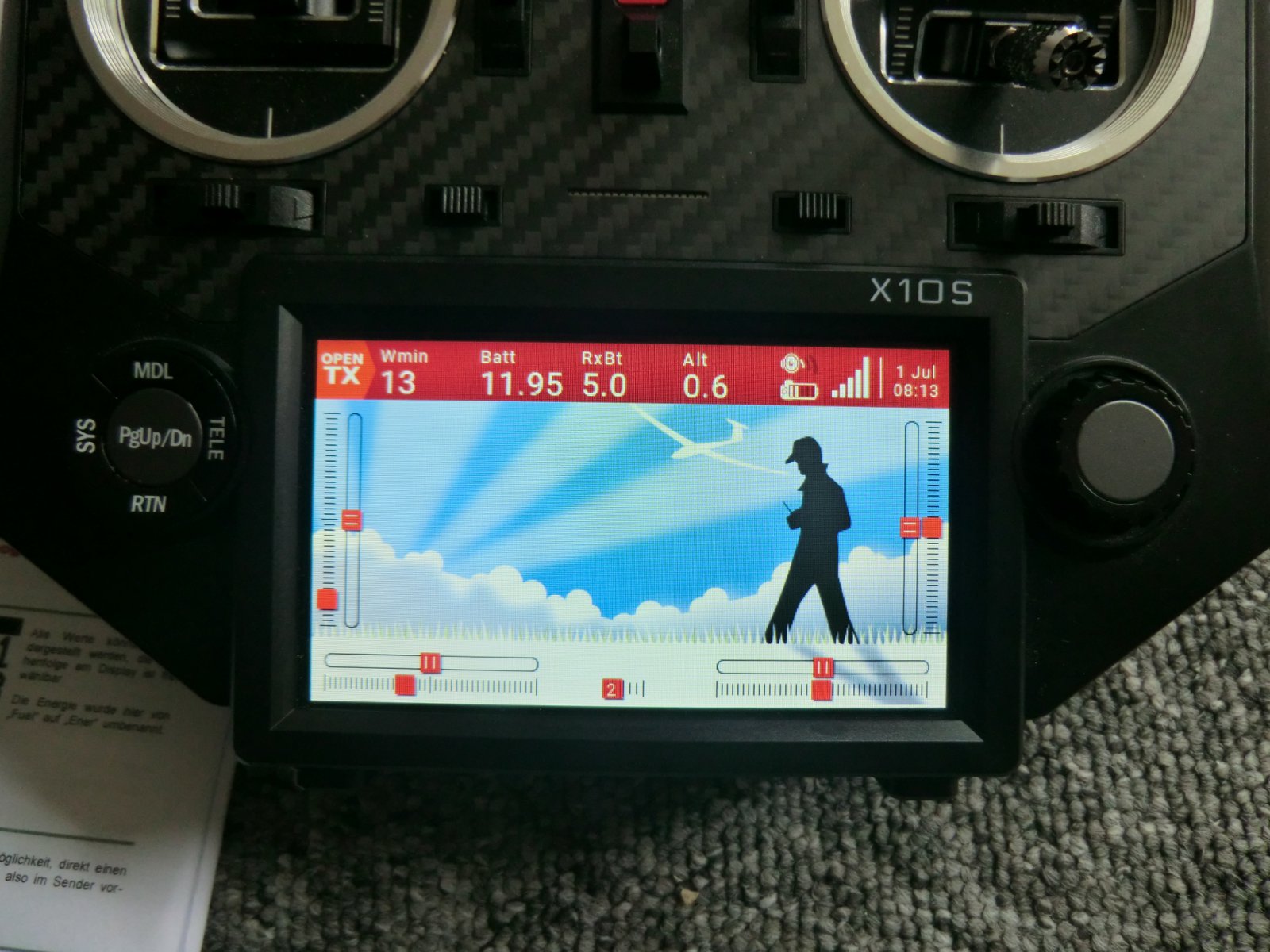

Horus X10S vraagje.
Ik heb de telemetrie van de Unilog2 werkend op de Horus en een G-X8R ontvanger maar bepaalde grootheden moet je aanpassen.
Zoals A4 moet mAh worden, dat is ook gelukt maar ik kom nergens de waarde W/min tegen.
Die zou bij Fuel ml moeten staan maar er staat helemaal nergens iets, wel mA of gewoon Watt.
Zit dat gewoon niet in de Horus of moet ik het zelf maken ergens?
Ik heb Watt/minuten nodig vanwege de limiter in wedstrijden.

Dat wordt dan een lua script dingetje.
Waarbij je sensor: Curr en VFAS of (Ax) sensor gebruikt voor je berekening.
(mAh * V) / 1000 = Watt uur
Watt minute = Watt uur * 60

Maar de unilog maakt de berekening al, alleen zit de eenheid W/min niet in de keuzen.
Volgens mij kan ik het alles noemen, al doe ik milliliter, de juiste waarde komt er wel te staan alleen de tekst is dan fout.
Dus ik zat te kijken of je zelf iets toe kan voegen maar dat kan dus niet?

Nee helaas dat kan nou net weer niet, tenminste ik ben het nog niet tegen gekomen als je het zou kunnen aanpassen.

Dan moet je een widget maken welke de juiste naam toont met die waarde. OpenTX kent de eenheid gewoon niet.
Ja, dat is inderdaad een optie.
De hele eenheid W/min bestaat officieel niet maar in limiters wordt die waarde aangehouden.
Ik ga morgen eens kijken wat mogelijk is.

Wat ik wilde is trouwens gelukt.
Ik zat weer veel te moeilijk te denken.
Ik dacht dat je de namen zoals Fuel en A4 niet kon renamen omdat ik dacht dat dat een soort ID was.
Maar je kan Fuel dus gewoon Wmin noemen en A4 wat je ook maar wilt.
Dus het is nu voorlopig even zo, ik ben blij, alleen die kleurtjes.. ik zou wel zwarte tekst willen maar dat kan ik nog niet vinden.
