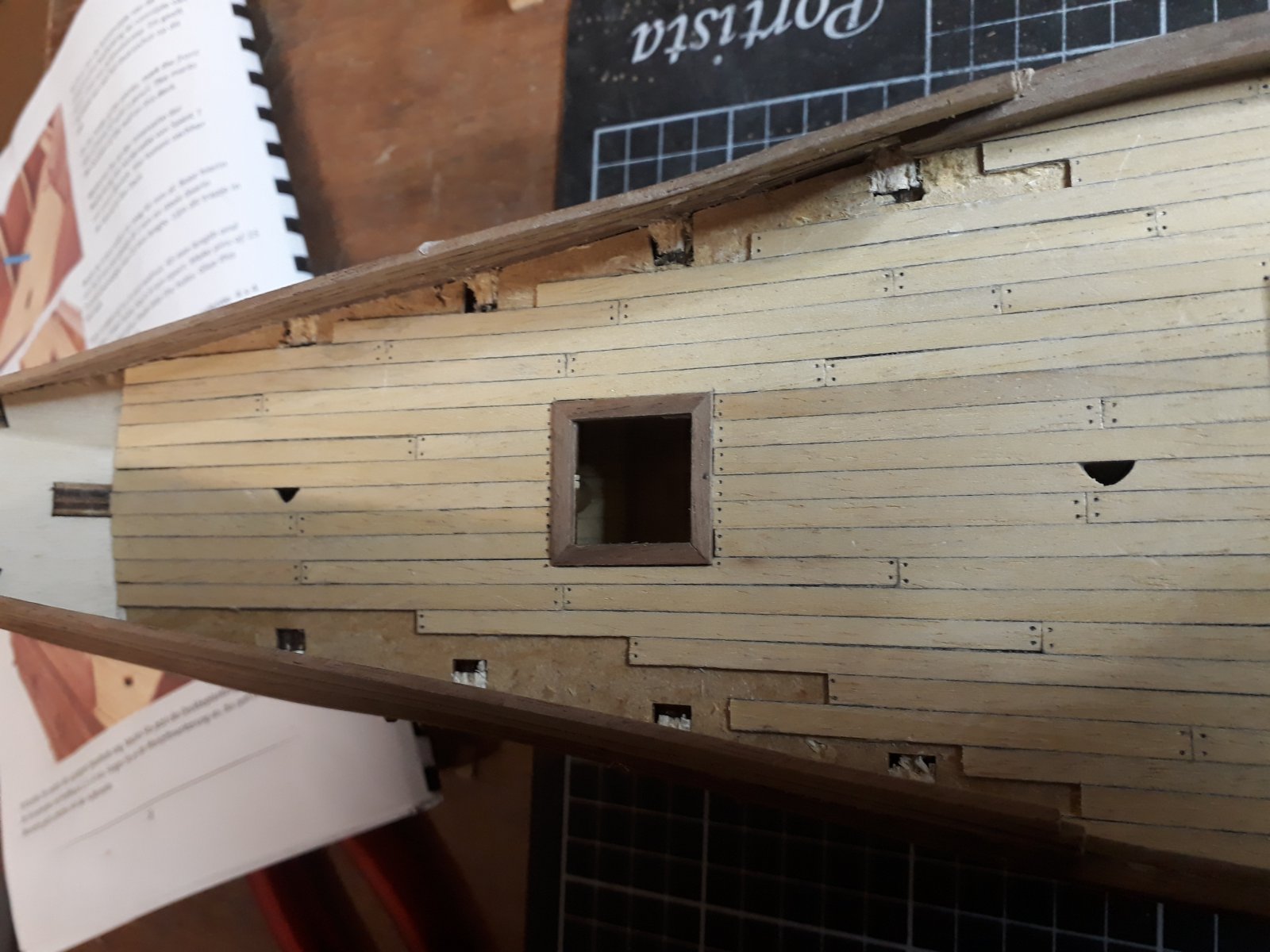

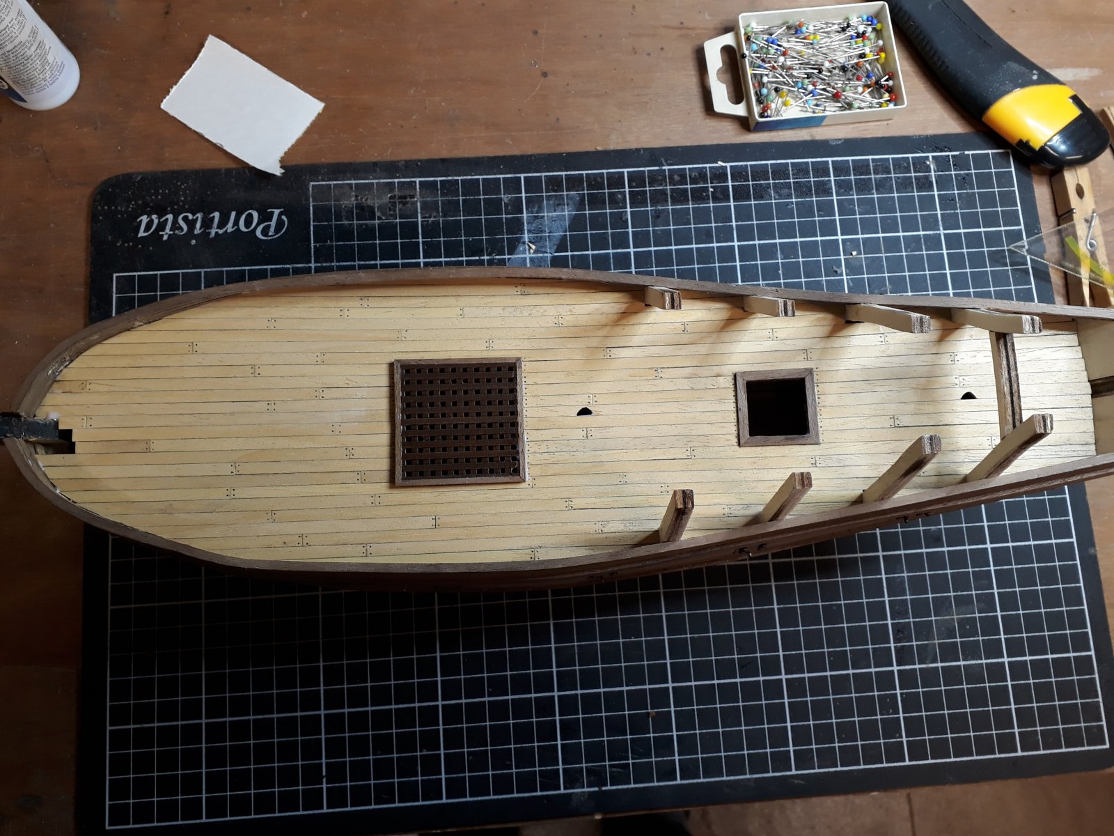

Het dek is beplankt. Nu eerst een bosje latten gemaakt van 100 mm en die goed gemengd.
De vernis is nog niet overal droog, maar ik ben tevreden.

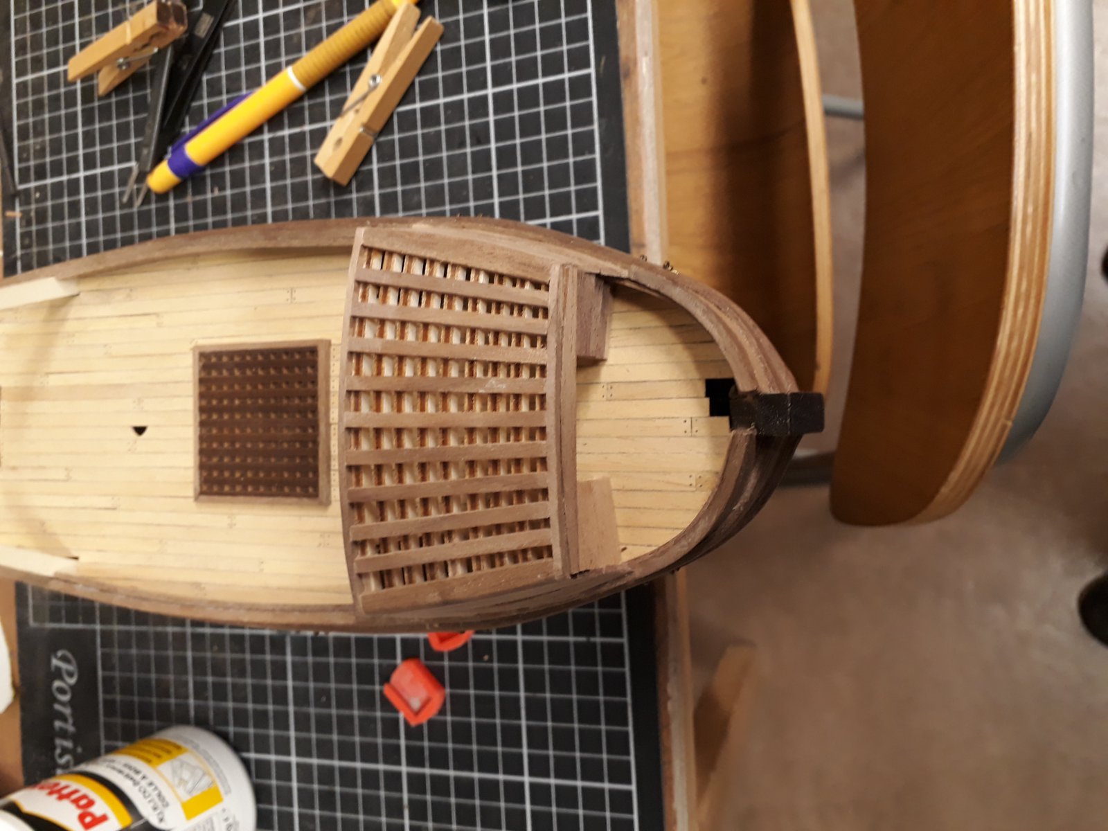

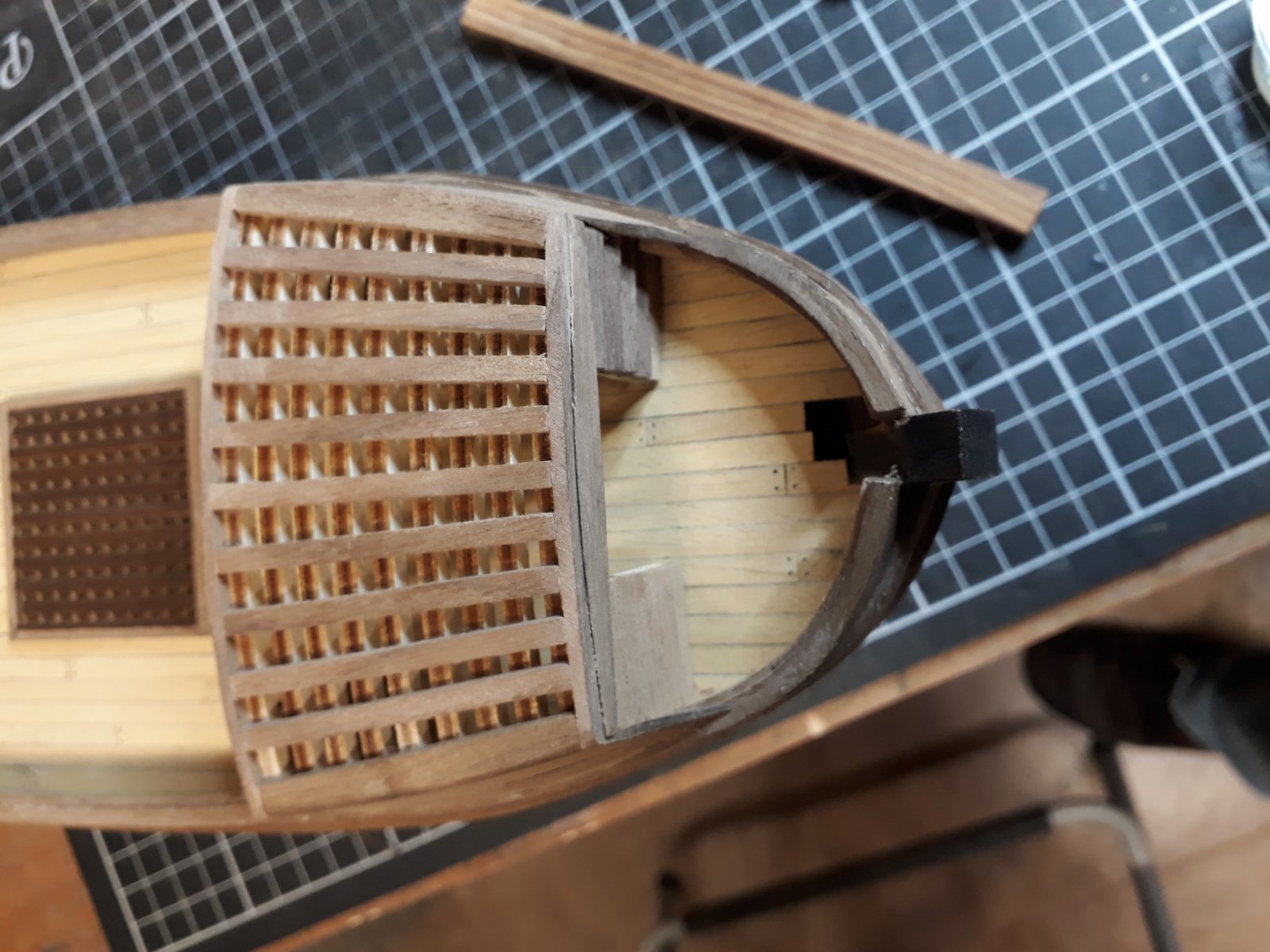

Voorste overkapping af met een paar attentiepunten. Eerst even het resultaat:
Nu de attentiepunten:
De pijlers hebben een zaagtand. De zijkant echter niet. Ik had de pijlers gelijk mer de voorkant van de lat geplaatst en ook nog eens verticaal. Resultaat:
Gelukkig had ik niet veel lijm gebruikt en het dek al gelakt. Met een beetje kracht kreeg ik de onderkant los en kon hem iets naar voren plaatsen. Het is beter om de pilaren meteen wat verder naar voren te plaatsen en in lijn met de zijkant.

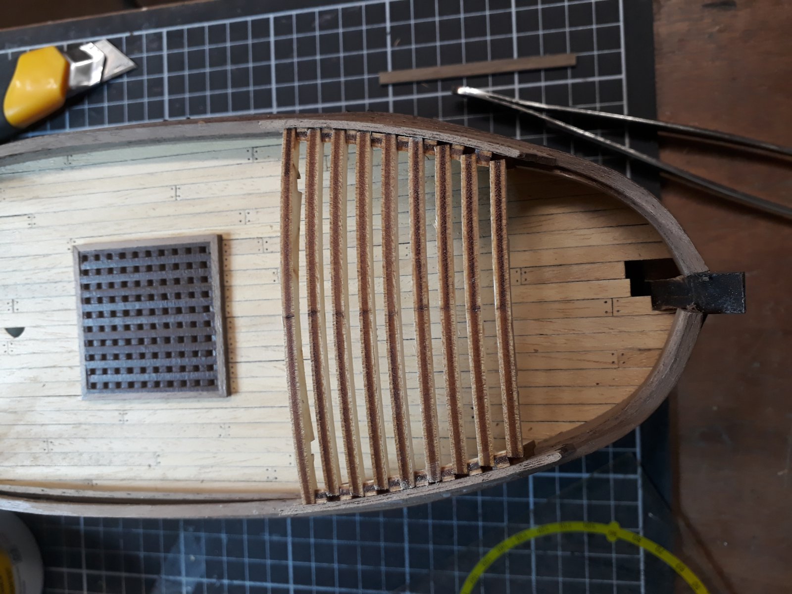

Tweede attentiepunt:

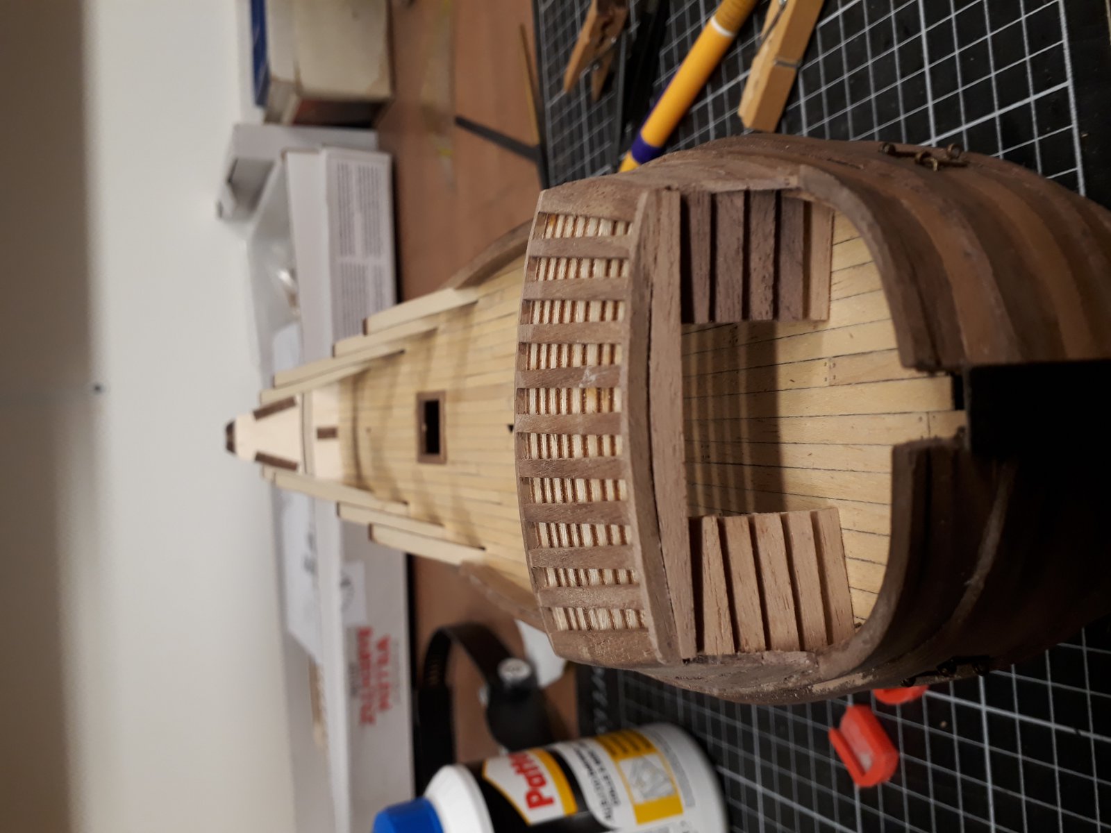

Volgens de bb kun je een 4 of 6 mm lat bovenlangs gebruiken en die rond buigen in de vorm van het dak. Dat zou ik kunnen doen maar dan kreeg ik aan de zijkant teveel overlap. Ik heb gekozen voor twee rechte latten voor en achter en de bovenkant rond te schuren:

Eigenlijk begrijp ik niet goed waarom die twee schotten daar gemaakt moeten worden. Het is daar een drukke werkplek voor de bemanning. Ook in het boek van Ab Hoving staan die schotten niet op de tekening. Ik denk dat die alleen maar in de weg zitten. Bovendien komt daar ook nog de boegspriet naar binnen. Kun je ze niet gewoon weg laten volgens mij (maar wie ben ik....)

Weglaten zou kunnen maar dan kun je dat beter vooraf doen. Nu kan ik ze alleen wegbreken met de nodige risico's op beschadiging.
Fouten zij er om te maken, van te leren en te herstellen:
Fout zie een paar berichten terug.
Sloopwerk:
Hersteld:

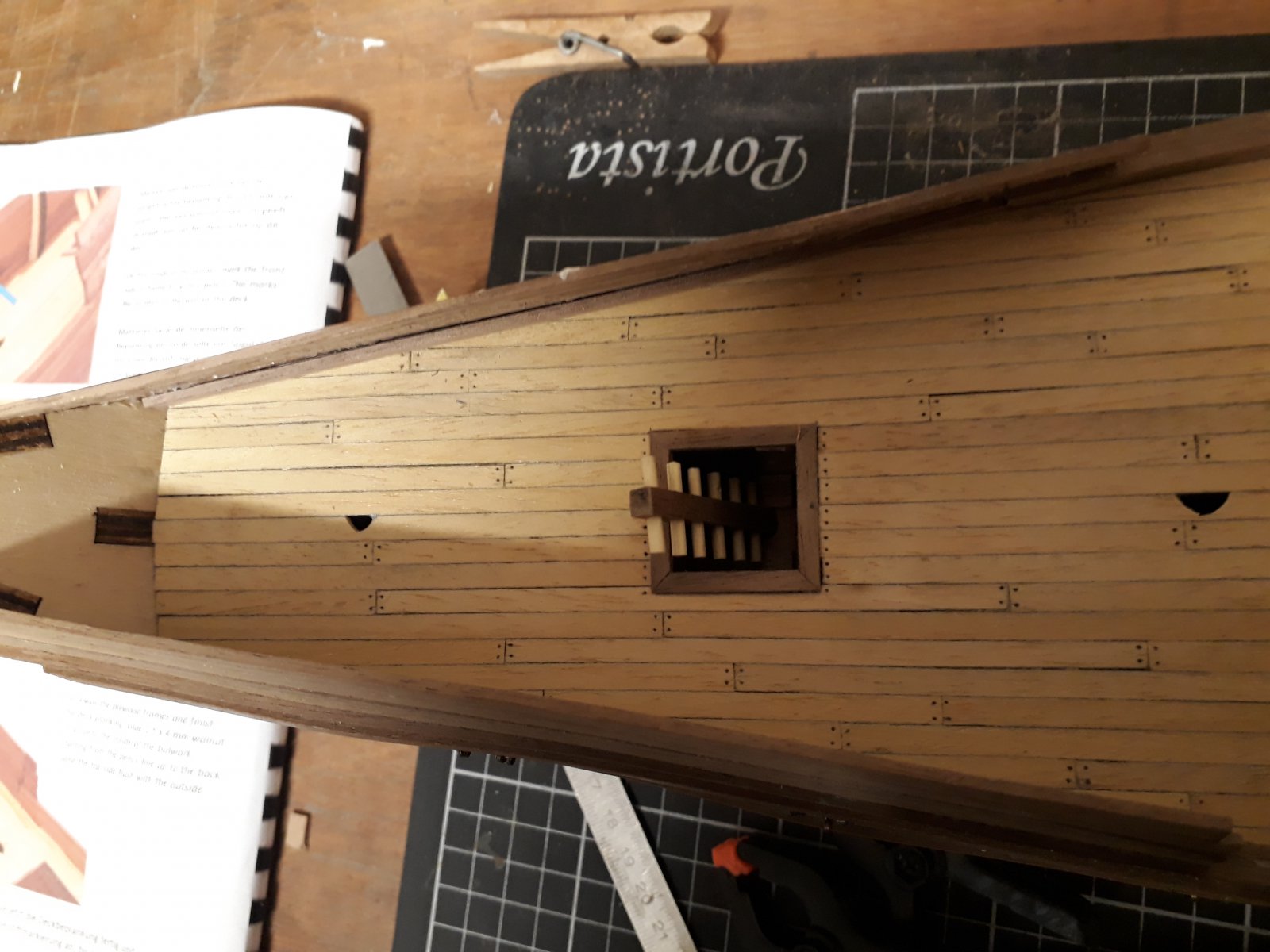

Tevens de trap dry fit geplaatst. Met de trap is wel iets vreemds aan de hand. De treden zijn van rond 2 mm. Dat heb ik echter tot nu toe in de bouwdoos niet gevonden. Tandenstokers heb ik echter voldoende en hebben de juiste diameter. Ik heb een trede meer aangebracht als in de bb staat. Is eigenlijk per ongeluk gebeurt, maar verder geen probleem. Dat laat ik zo.

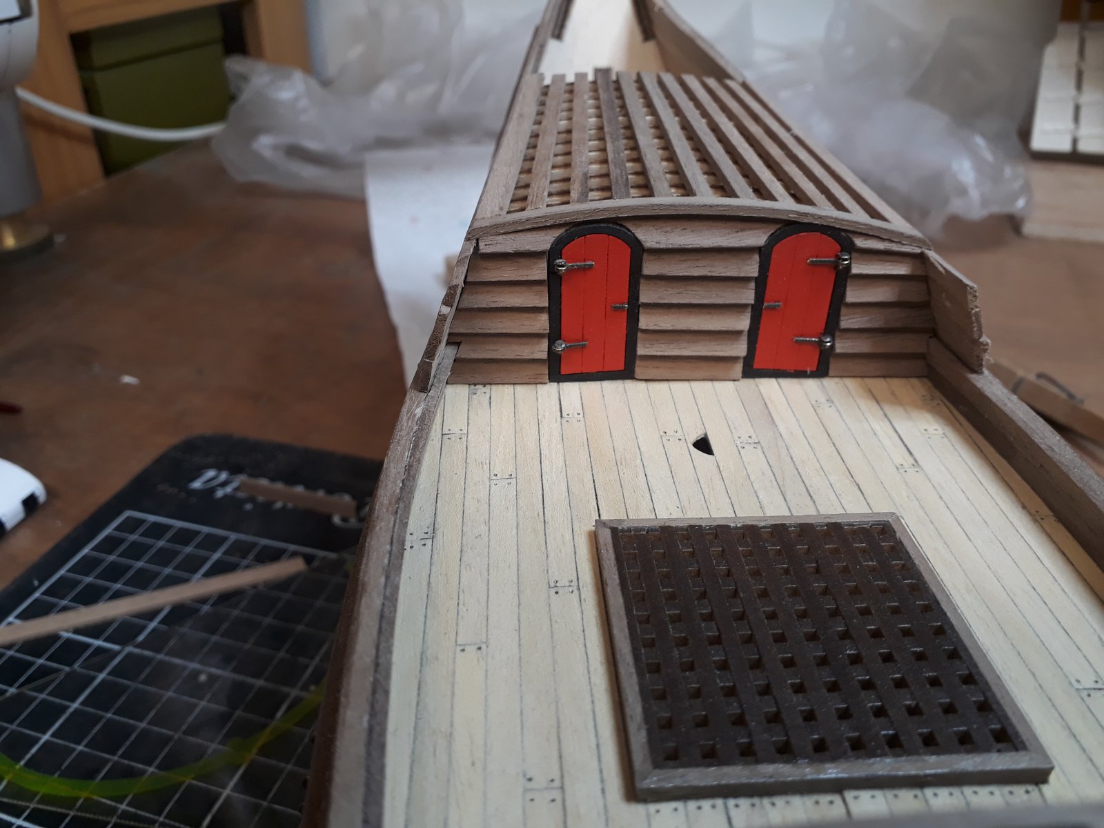

Deuren geplaatst, daarbij ook een beetje kleur aangebracht:

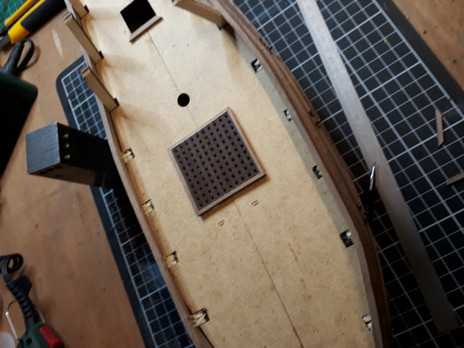

Eigenlijk niets bijzonders tegengekomen. Gebouwd volgens de bb. Ik had alleen een probleempje bij het plaatsen van een pilaar. Die schoot weg en kwam in het schip terecht.
Daarna had ik een mooie rammelaar. Na tien minuten rammelen kwam de pilaar weer uit de kleine opening. Voordeel is wel dat nu ook alle rotzooi uit het schip is. Er waren toch nog wat resten in het ruim terecht gekomen.
