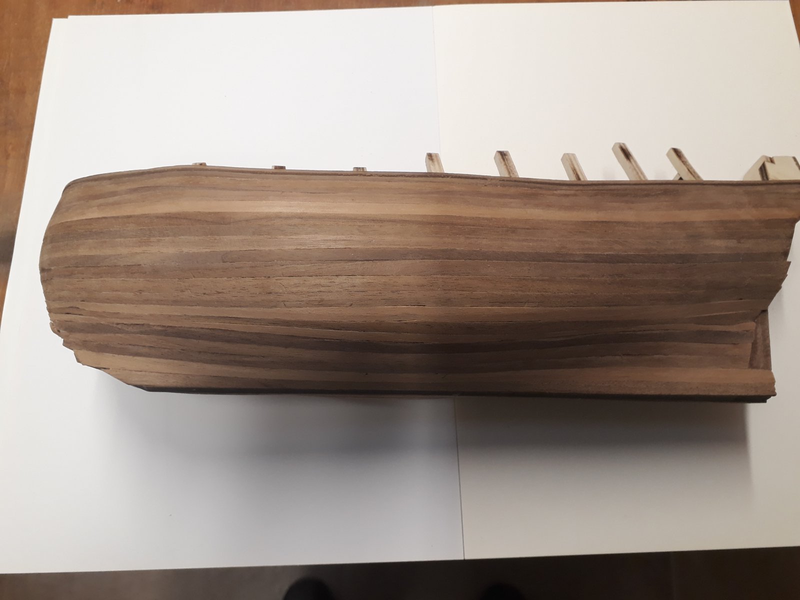

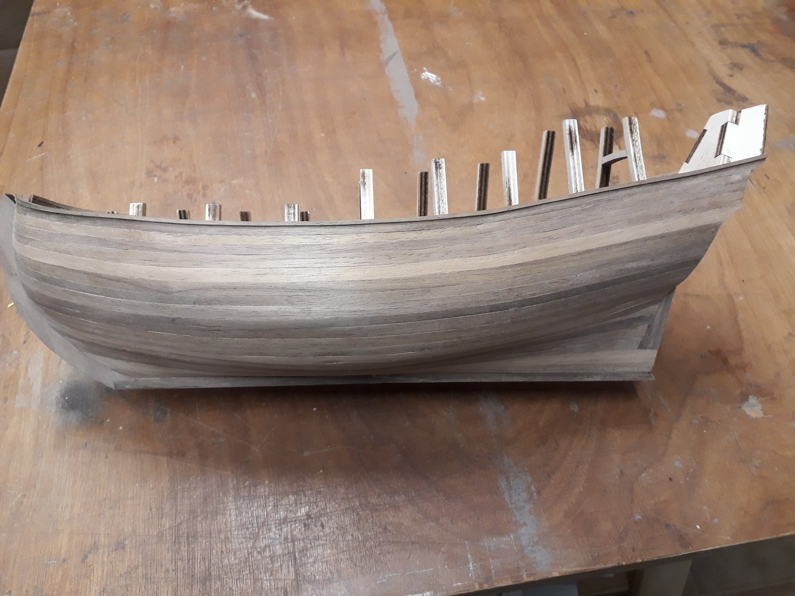

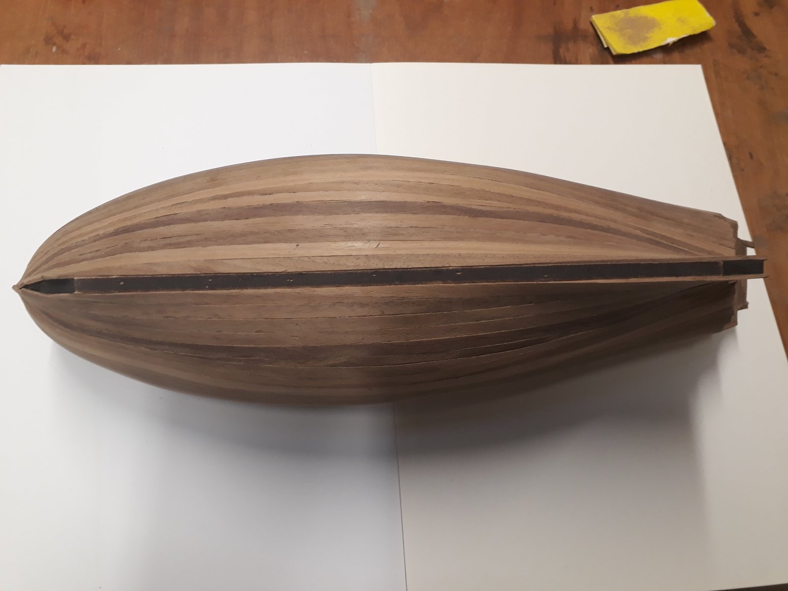

De romp heeft ook een eerste schuurbeurt gehad. Nu voor en achter afwerken en de kiel plaatsen. Daarna afwerken.
Advies volgens de bb gevolgd, alle latten aan de voorzijde afschuinen. Alleen de laatste twee latten zijn een beetje kunstwerken geworden.
Mooi werk en ziet er prachtig uit zo. Jouw werkwijze was dus ook achteraf de kieldelen plaatsen. En dat is een behoorlijke klus om die groef te maken:thumbsup:

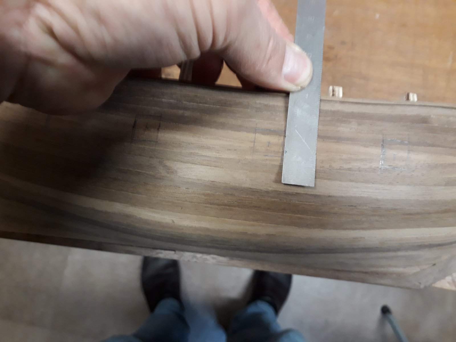

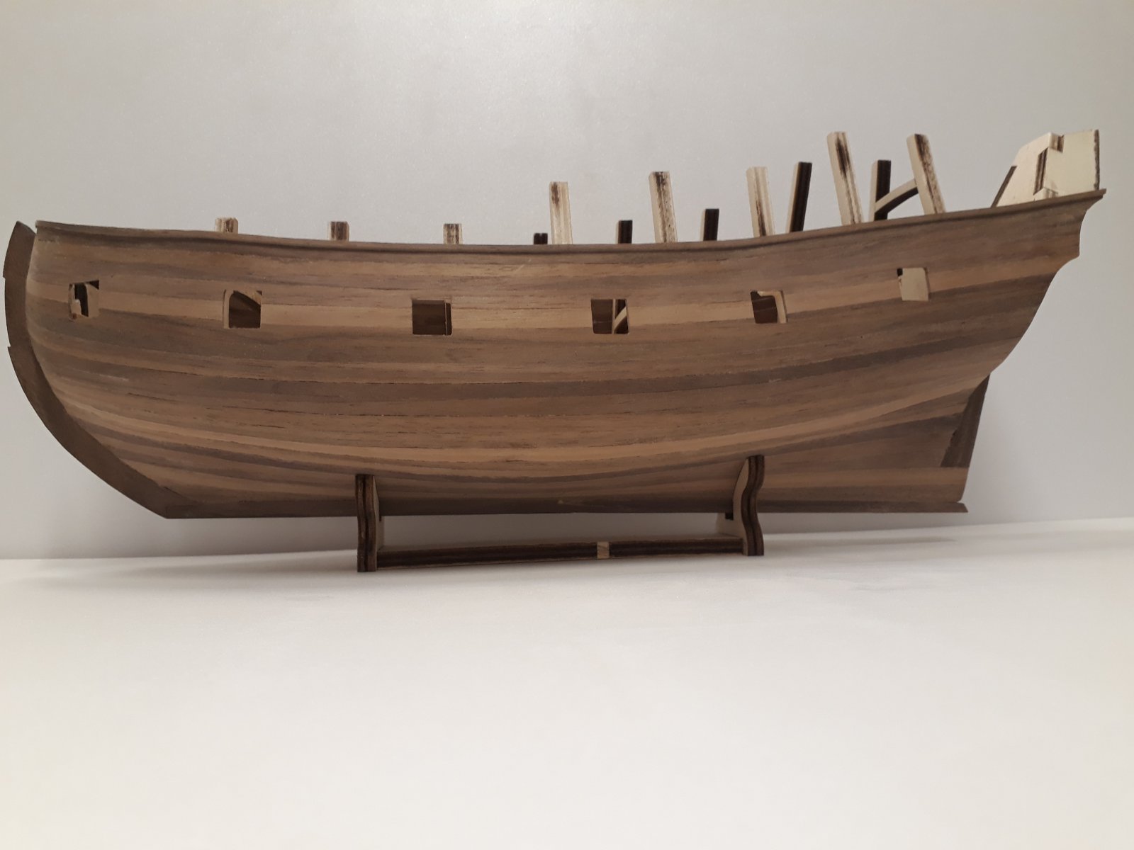

Ik ben de geschutspoorten aan het uittekenen en daar ontstaat een puzzel. Op de 4 mm latten komen later de berghouten. Breng ik de geschutspoorten aan volgens tekening dan moeten de rolpaarden vrij hoog zijn. Hier een foto:
De onderkant van de meetlat is de bovenkant van het dek.
Nu ben eigenlijk niet van plan om geschut te plaatsen maar toch.
Ik heb bij Fred gespiekt en krijg de indruk dat hij de poorten lager heeft gemaakt en door de 4 mm lat gaat.
Nog even puzzelen maar zeker nog niet boren in de romp.
De rolpaarden zijn inderdaad iets hoger dan bij bijvoorbeeld de Duyfken, omdat de geschutspoorten iets hoger in de romp liggen. In principe moeten de poorten precies tussen de twee 4 mm latten in komen.

Ok duidelijk, dan heb ik ze goed afgetekend. Op de tekening heb je het ook nog eens duidelijk gemaakt. Dat zag ik echter pas later.
Bedankt de snelle reactie
