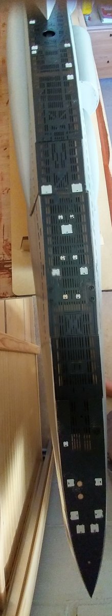

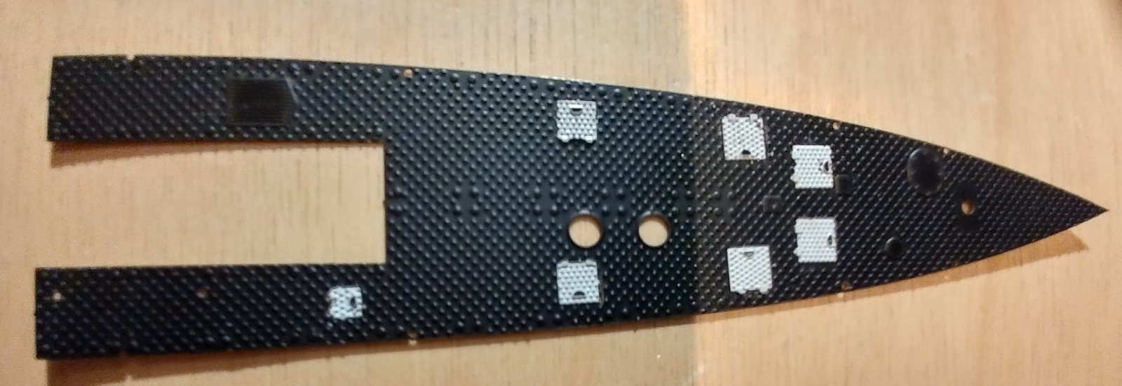

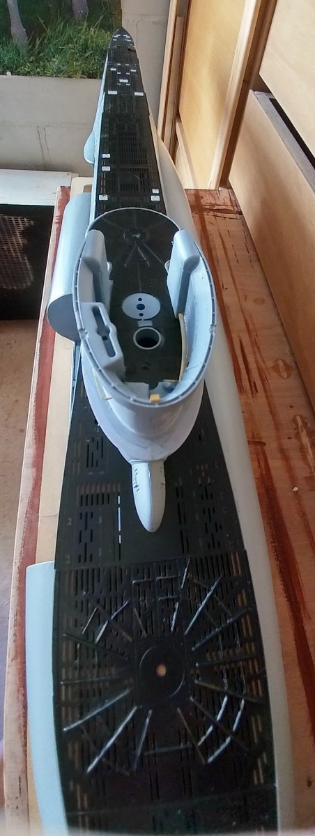

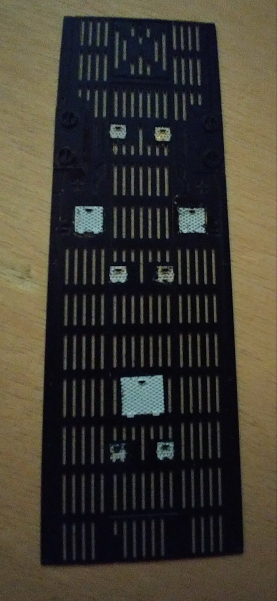

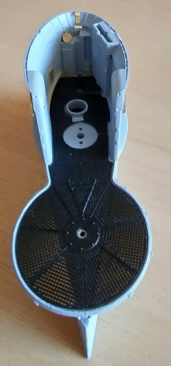

ik heb een 4 tal deck delen een 2 de keer zwart gespoten voor een beter resultaat

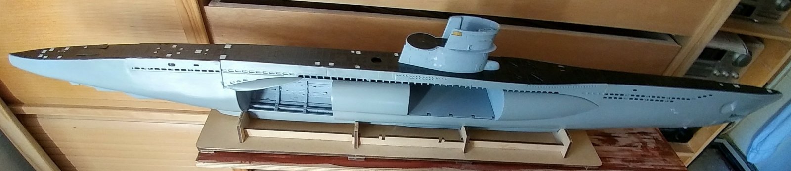

en een aantal deckluiken grijs gemaakt die worden later gemonteerd op een zwart deck

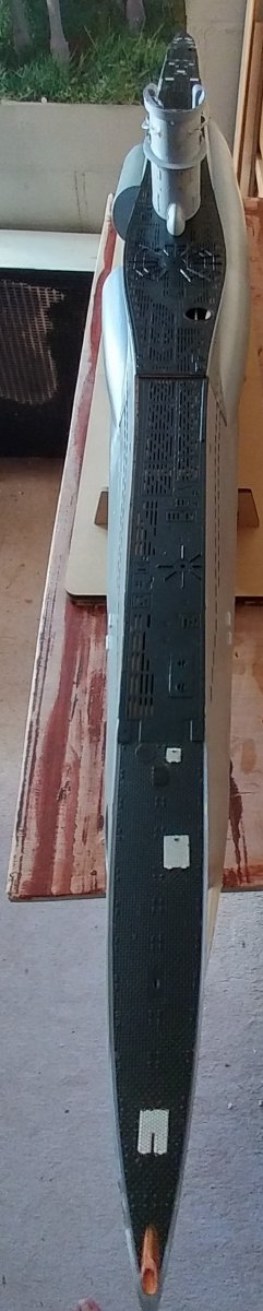

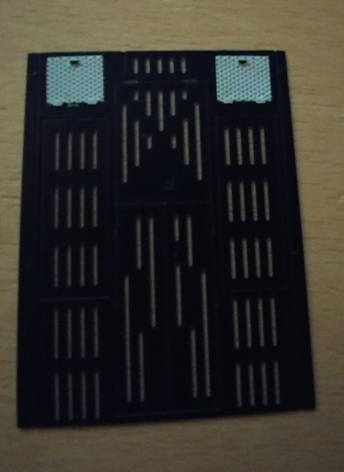

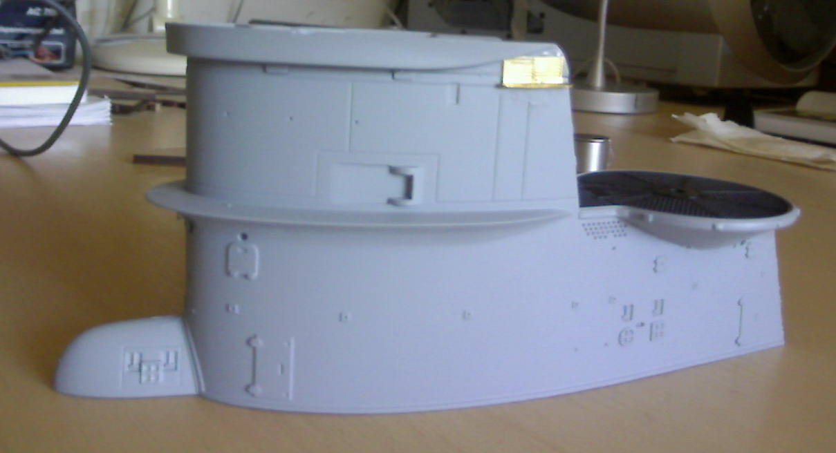

weer een paar deckdelen gedaan , een onderdelen op gemonteerd en zwart gespoten , en er komen grijze dek luiken op .

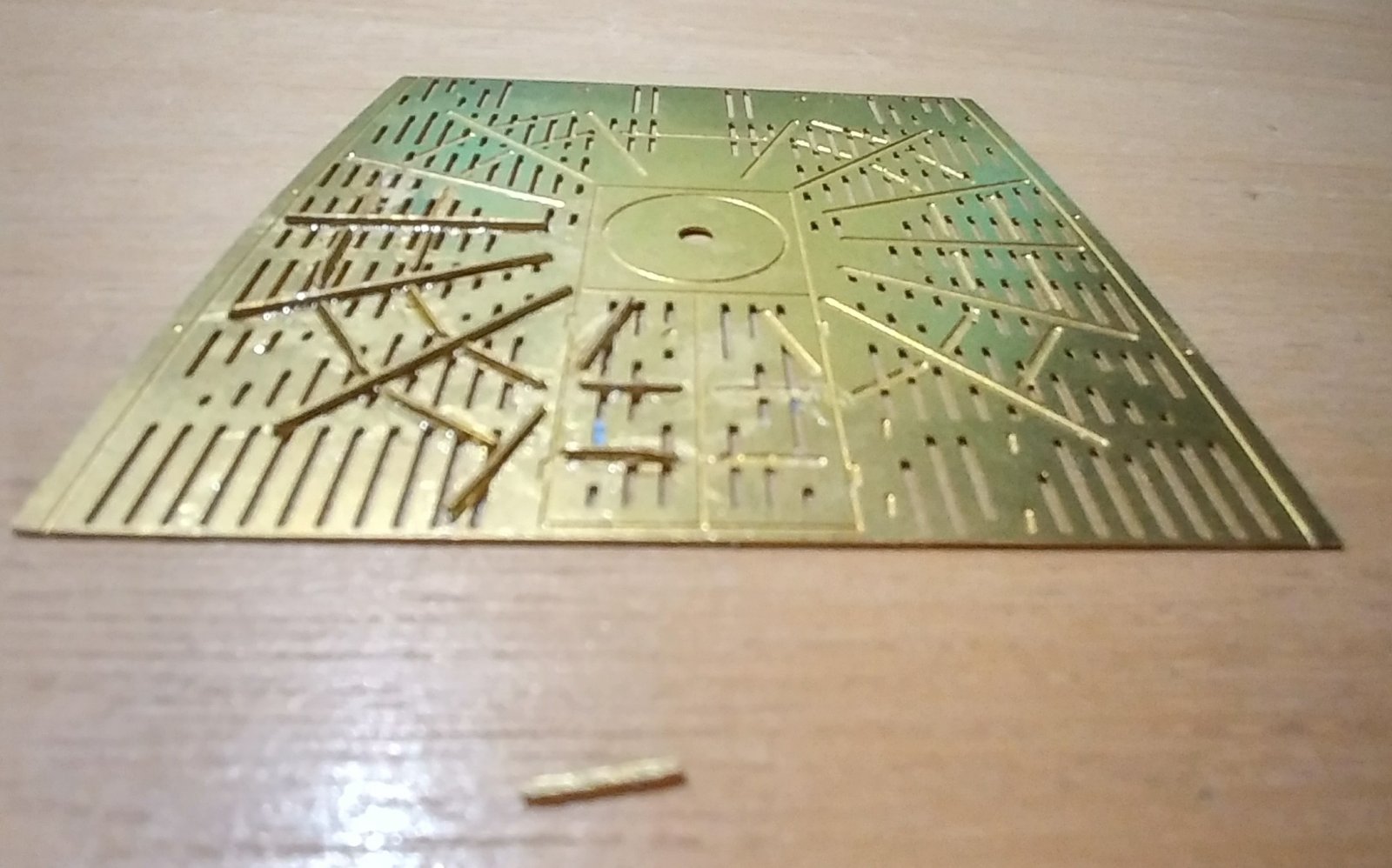

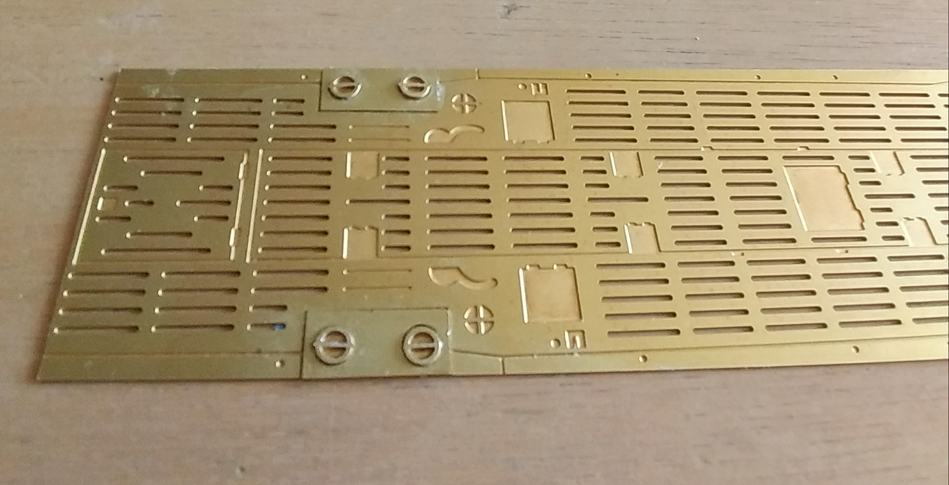

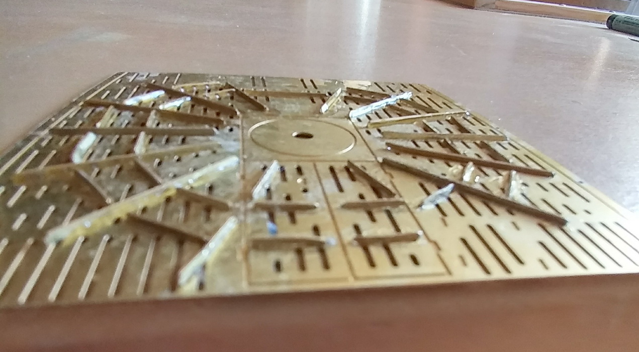

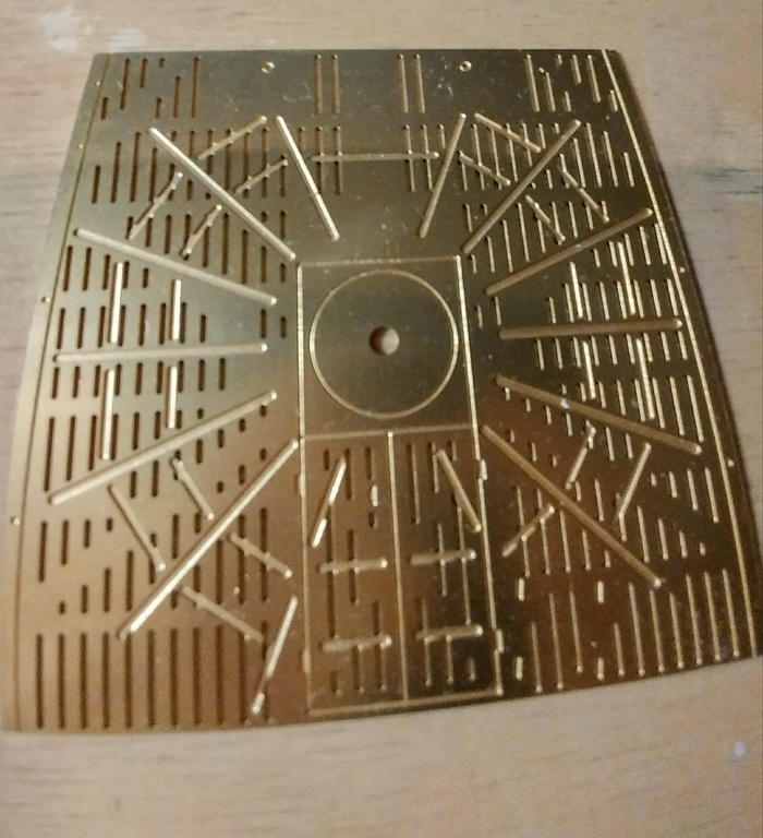

nog een paar dekdelen , waaronder een met erg kleine messing staafjes
deel 70 / 79 , 70/71 was van de dek montage.
deel 72/79 is de bouw van de mitralieur en de toren.
ik ga eerst de toren opbouwen deel 76/79, en dan de mitraileur deel 72/75.
vandaag ben ik begonnen met de toren , ik heb deel 76 en 77 al in elkaar gezet .
deel 78/79 komen morgen aan de beurt .

Een zwart dek met grijze luiken?
Timber je wilt na bouwen zoals de 7c was.
Hou je ook wat aan d kleuren.
