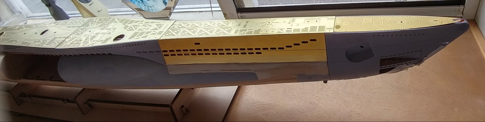

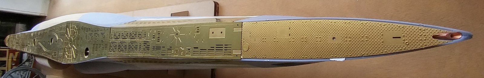

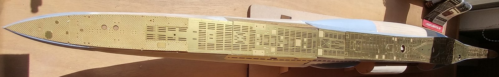

het messing deck wat later aan de beurt komt en zwart van kleur wordt
vandaag de voorkant en de romp met elkander strak geschuurd en de naadtje dicht gelamuurd en geschuurd.
dat moet straks na het grys verven naadloos effect worden .
boven op de onderzeer heb ik de eerste laag zwarte verf , aangebracht
nu moet ik het houten tussen deck vast lijmen en de zichtbare delen zwart verven.
daar bovenop komen de messing deck delen
deel 60 tot 69 .
deel 60 was onderdeel van de font bouw .
deel 61 is het schuren en zwart schildern van de boven kant .
deel 62 deed ik gisteren , in het rechter open deel , een deel van de houten boven kant weg zagen . wat de control center wordt.
deel 63 is het opschuren en grijs spuiten van de onderzeer , dus moet ik grijze spuit verf vinden wat de juiste kleur is .
deel 64/69 is de opbouw van het messing deck en later het geheel zwart spuiten , dus moet ik ook de juiste zwarte spuit verf vinden , verven kan niet , anders einde details .
ik lijm zoals ik ook zij messing op messing met slow zap, zie de messing trein in het andere verslag , die is 1m lang en weegt 10 kg
messing op hout of plastic ook met slow zap

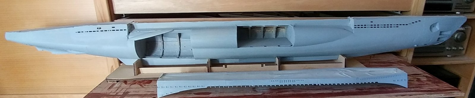

ik heb mijn onderzeeboot , op verschillende plaatsen geschuurd en geplamuurd om hem klaar te maken voor de volgende grondlaag .
ik heb de onderzeer , aan een kant grootendeels terug geschuurd naar kaal hout en verschillende kieren opgevuld met plamuur , geschuurd en opnieuw met primer gespoten.
alleen de primer is nu op en dinsdag ga ik nieuwe kopen bij praxis
