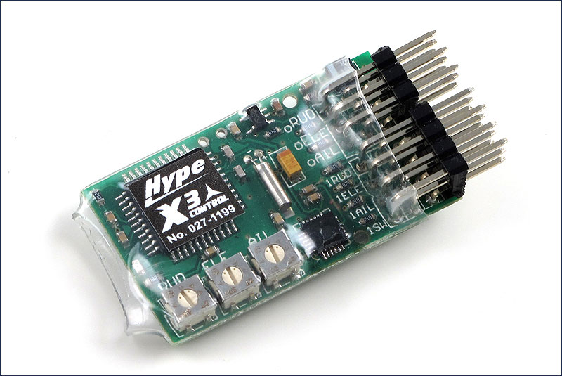

Vraag herhaling,
Hoe kan ik een Flight Stabilisator uit/in schakelen met de MX-12/16 HoTT.
Het betreft een Hype X3 die een switch heeft.
je zal dan die switch moeten schakelen via een vrij kanaal op de zender.
maakt helemaal niet uit welk kanaal.
je zal even moeten kijken naar de waardes waarop hij in en uit schakelt en deze op een schakelkanaal (bijv 6) moeten zetten.
blz 4 en 5 van de handleiding http://www.hype-rc.de/shop_image/attachment/979508eed4c75f2f77bd31960087942d.pdf
dus de pin gemerkt met sw naar een ingang op je ontvanger.
full
Die Stiftleiste 7 wird mit einem freien Kanal am Empfänger verbunden. Über einen Schalter am Sender
kann der Kreisel im Flug ein- und ausgeschaltet werden. /
The connector 7 will be connected to
a free servo output at the RX. By doing so, the gyro can be activated or deactivated during flight by a
switch on the transmitter.
