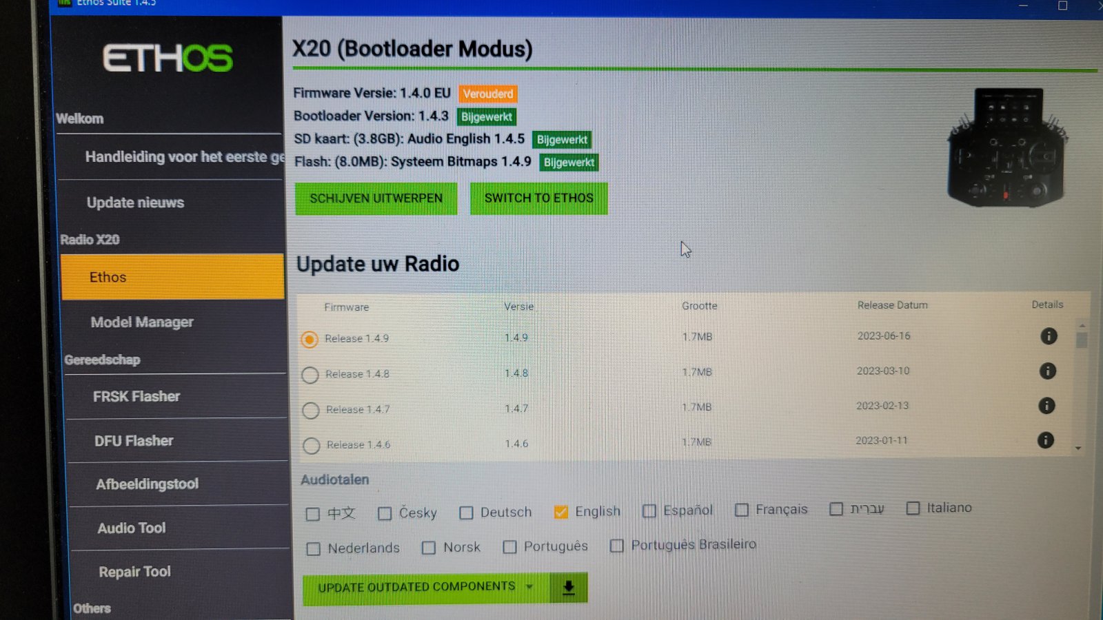

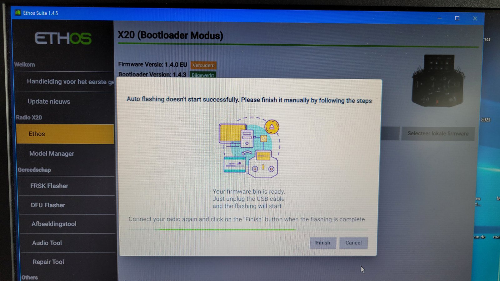

    Heb een nieuwe Frsky X20
    Deze ging ik update met ethos suite.
    Alles werd geupdate.
    Behalve de firmware versie
    Hoe krijg ik deze geupdate?

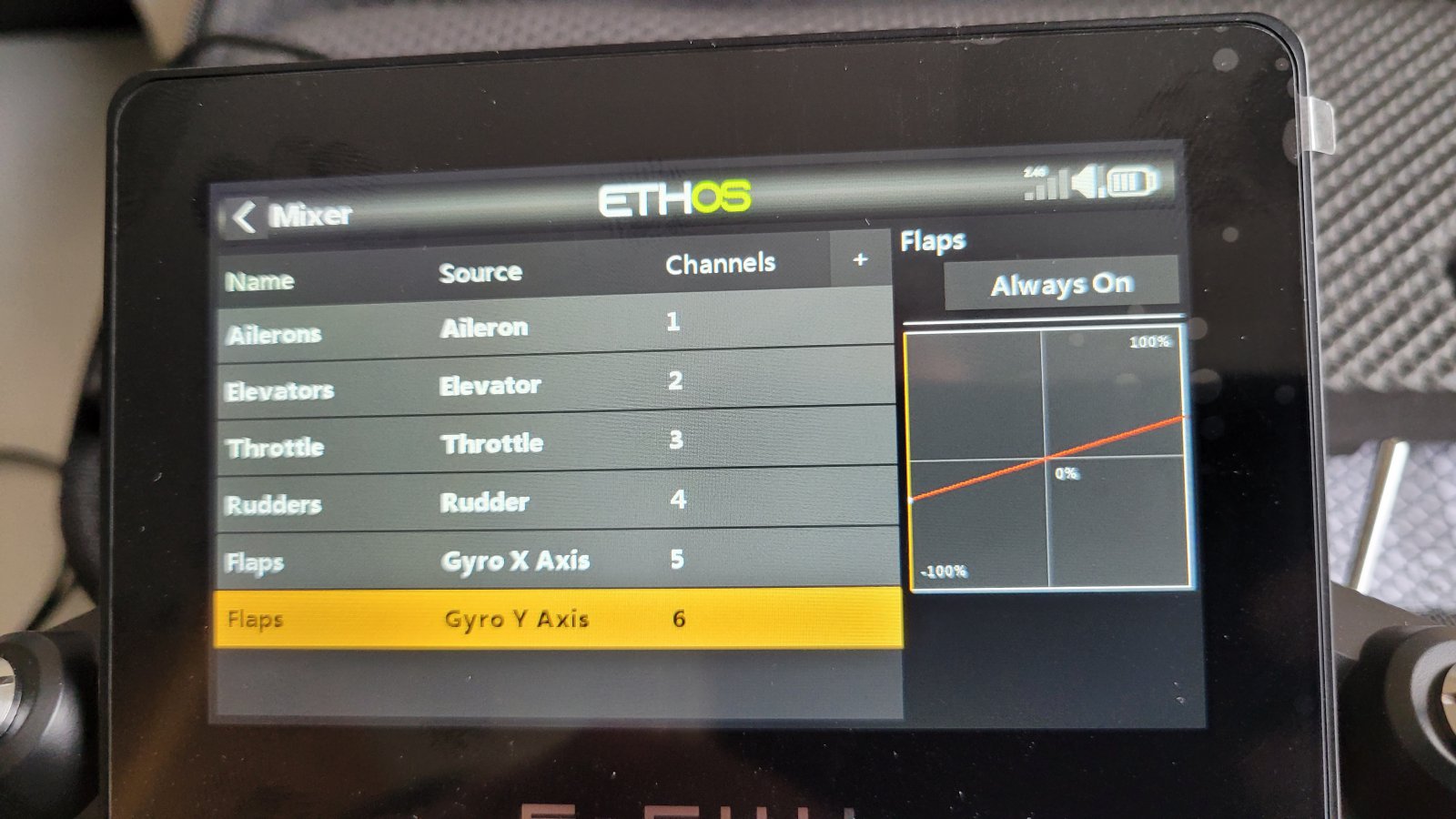

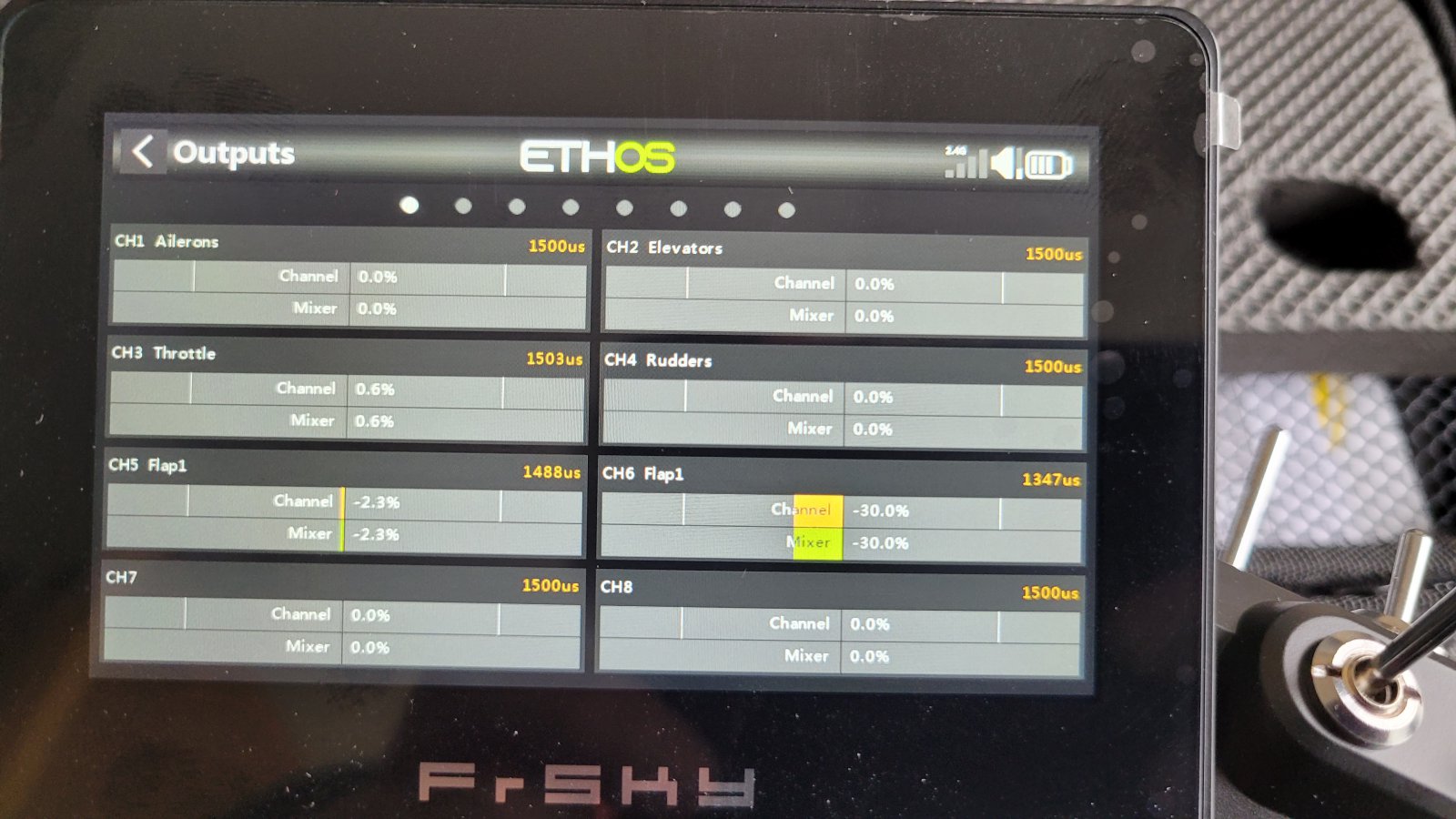

    En nog een vraagje.
    Chanel 6 geeft al een uitslag in het scherm
    Zonder dat ik ergens aan gezeten heb.
    Hoe krijg ik deze weer op nul?

    Daar staat ergens een mixer aan(kijk even bij de map mixer)
    Of een schuif staat ergens een stukkie open?

    Ik zou het nog eens proberen als ik jou was. Anders handmatig, maar dat moet eigenlijk niet nodig zijn!
    Even uit m'n hoofd
    -Nieuwe firmware downloaden op de pc
    -zender in bootloader (menu button ingedrukt houden tijdens aanzetten) mode aan de pc hangen.
    -firmware uitgepakt in de hoofdmap van je zender zetten
    -de zender flasht automatisch als je de pc afkoppelt.

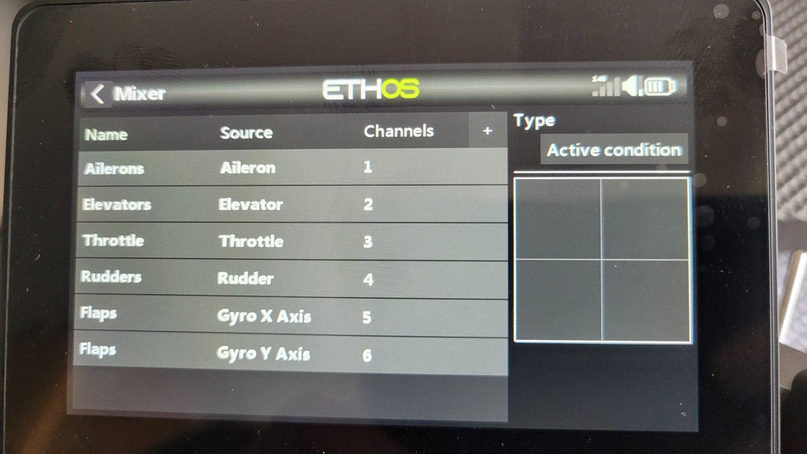

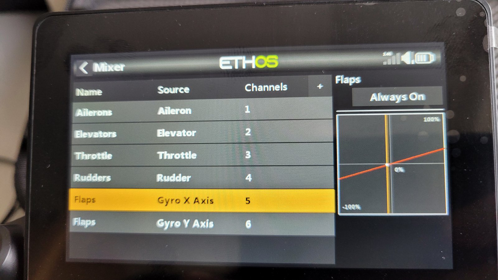

    Hier foto's van de mixer
    Hoe kan je zien op welke schakelaar chanaal 6 zit?

    Even ingedrukt houden die onderste gele balk. Dan op "bewerk" drukken.
    Zo te zien staat je gyro de flap aan te sturen. Dat is vrij raar.

    Je moet op dat moment dus echt de USB er even uithalen.
    Dan zou die moeten gaan updaten, en dan de stekker er weer in.

    Niet als ie op ethos suite aangesloten is.
    Wat jij bedoelt is bij een handmatige update
  17. AHoogendijk
    AHoogendijk PH-SAM
    Lid geworden:
    24 mei 2012
    Berichten:
    1.726
    Locatie:
    Krabbendijke
    Wel op de Ethos suite, heb ik ook een keer gehad, kijk maar wat er in de tekst staat:
    Je haalt de stekker er uit, de zender gaat z'n ding doen, en dan de stekker er weer in.

    Probleem mixer is op gelost.
    Gyro weg gehaald en kanaal gewoon aan een stick toe gewezen.
    Via ethos suite krijg ik nog steed niet de firmware erop.
    Heb nu 1.4.0 EU erop staan.
    Klopt het dat ik van deze pagina https://github.com/FrSkyRC/ETHOS-Feedback-Community/releases versie 1.4.9 moet downloaden?
    En dan X20.eu .zip?
    En deze kopiëren naar de groten SD kaart?
    Gebruiken jullie de bij geleverde SD kaart. Of zijn jullie voor een andere SD kaart gegaan?
    En kan je van 1.4.0 gelijk naar 1.4.9 gaan?
    mvg Ronald

    Probeer je Ethos Suite eens te upgraden, ik gebruik Ethos Suite 1.4.8

    Ik gebruikte altijd de bijgeleverde sdkaart, ging bij mij best.
    Stapjes overslaan maakt niet uit. Gaat prima.
