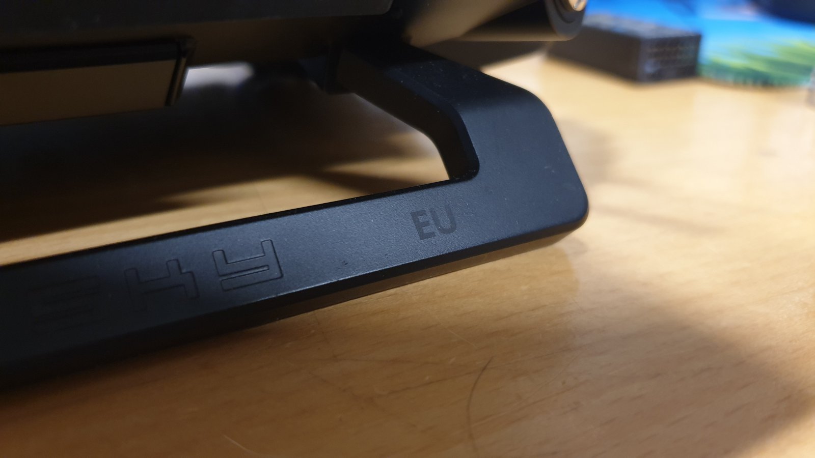

Even een vraag aan de 2 kenners Bjorn en GJVO ?
Is het echt maar even flashen van X20-FCC naar LBT ?
Krijg je dan geen probleem met TX antenne 900 (FCC) en of 877 (LBT) frequentie >> naar je ontvanger Antenne Frequentie ?
Of speelt dat niet ?
Die 33 MHz verschil zal hardwarematig wel niet anders zijn in de zender.
Als er al verschil in zit.
Kan me niet voorstellen dat er een aparte produktielijn is voor FCC en LBT, denk dat het alleen een kwestie van Firmware is.
Als ik het bereken dat de golflengte is dan is het bij een volle golf 1 cm maar antennes werken meestal met een kwart golf dus is het een verschil van 2,5mm, als ze met een kwart golf werken, het kan ook 1/8 zijn.
Technisch is het mogelijk dat de zendmodule een iets andere frequentie uitzend, dat is allemaal PLL gestuurd maar de antenne zal echt niet anders zijn.
GJ
Ik kom terug op mijn eerdere reactie.
Verschil zit inderdaad in de 900mhz antenne, (grip van de zender) die zijn wel verschillend.. 868mhz en 915mhz versie.
Kijk maar goed op de grip. EU is 868mhz
Een import zender flashen met LBT of omgekeerd lijkt mij niet verstandig. omdat de SWR op RF anders is dan waar die antenne voor bedoeld is.
Ik heb dat voor de grap net even getest op een antenne analyzer, en dat ziet er niet best uit.
Gebruik dus juiste antenne voor FCC of LBT!
Er is ook een FLEX variant, die is voor beide bandjes geschikt.
Maar wellicht functioneerd die als een compromis voor beide banden.
En presteerd misschien daarom iets minder.

Ok , Bedankt voor deze Info,
Dus voor EU NL gebruik LBT 868 Mhz
In USA gebruikt men FCC 915 Mhz ( en is in EU eigenlijk niet toegestaan ? )
Software FLEX variant, die is voor beide bandjes geschikt.
Vraag ? Heeft iemand al Ervaring/Getest met die FLEX software ?
