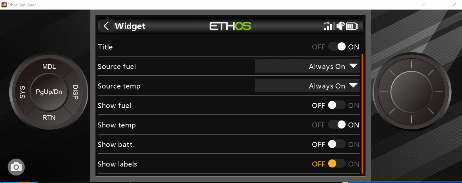

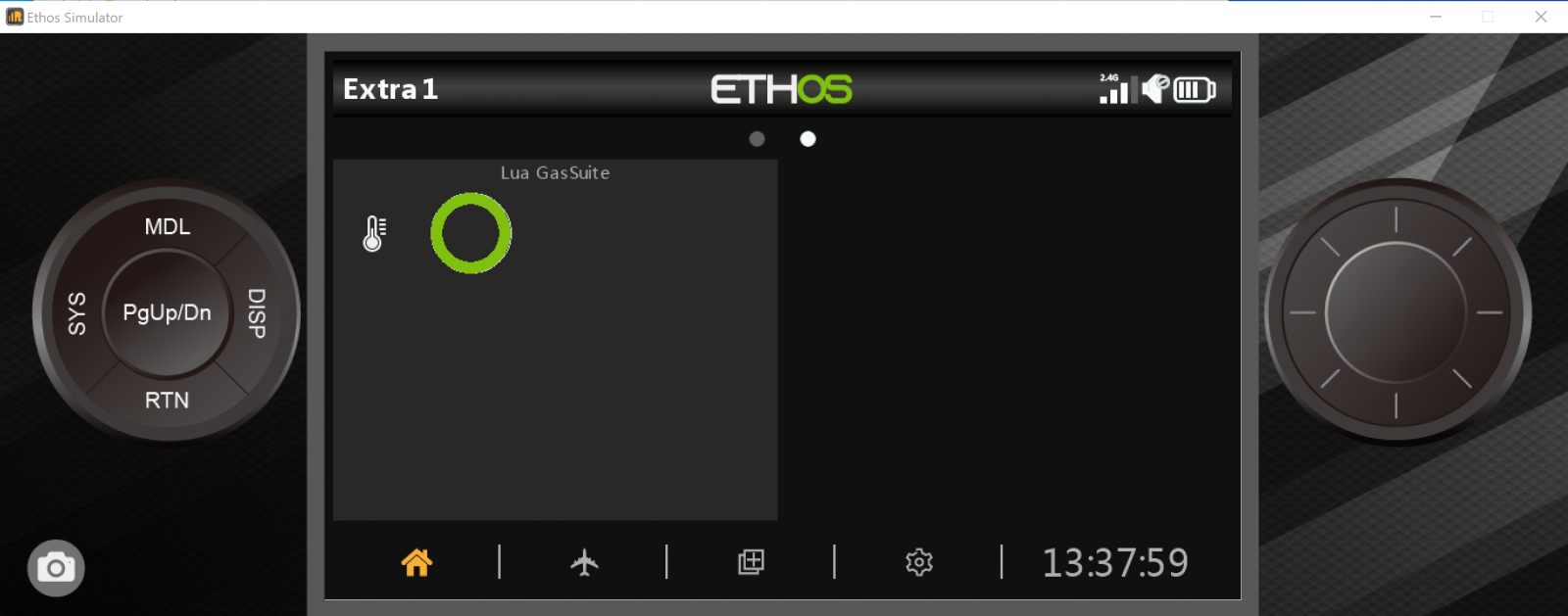

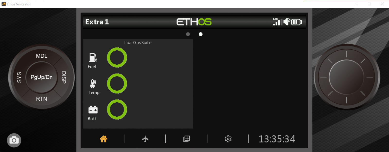

Ik lees op verschillende fora's dat men het jammer vind dat het enkel geimplementeerd is voor widgets wat voor mij geen probleem is, want ik was namelijk opzoek naar een widget waarop ik versfchillende waardes vanuit de telemetry informatie naar voren kan toveren omtrent mijn motor. Denk hierbij aan "Fuel level", "temperatuur", "Batterij CDI" en RPM. Deze widget was/is er natuurlijk nog niet en dus zelf even in de pen gedoke en wilt hier alvast een voorproefje tonen aan jullie. Het is natuurlijk nog niet af, moet nog ergens het icoon voor de RPM plaatsen. De gauges heb ik gemaakt als circels, mijn iPhone bracht mij op het idee. Deze gauge zal uiteindelijk verkleuren van groen naar geel, oranje en uiteindelijk rood. Zit te denken om in de gauge(cirkel) de uiteindelijke value neer te zetten of mischien er achter. Binnen de widget heb ik ook functionaliteit gemaakt dat je items aan/uit kan zetten. Niet iedereen heeft een RPM, Fuel of temp sensor.
Wat moet nog om versie 1.0 klaar te maken?
  1. De gauges berekenen aan de hand van de telemetrie waarde
  2. De telemetrie waardes koppelen
  3. Batterij configuratie
    1. Keuze Lipo/NI-XX
    2. Aantal cellen
  4. RPM Icoon of metertje plaatsen.

Ja dat zou heeeeel goed kunnen, Lua heeft eeen kleine metamorfose ondergaan.
Ik heb een nieuwe op github gezet. https://github.com/Hobby4life/AdvGauge
Belangrijk is om deze widget even te verwijderen in je widget scherm en weer opnieuw te kiezen en te configureren.
Alles wordt dan opnieuw geinitialiseerd.
Geld trouwens voor ALLE widgets!

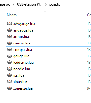

kun je ook heel simpel uitleggen hoe je deze Lua script op de zender zet, is dat gewoon een directorie aanmaken met de naam AdvGauge en dan alle regels uit de code copieeren en dan
in die drectorie plakken ?
In deze zip file zit advgauge.lua
Op je SD kaart maak je een folder aan: scripts
Vervolgens kopieer je die advgauge.lua in de folder scripts
