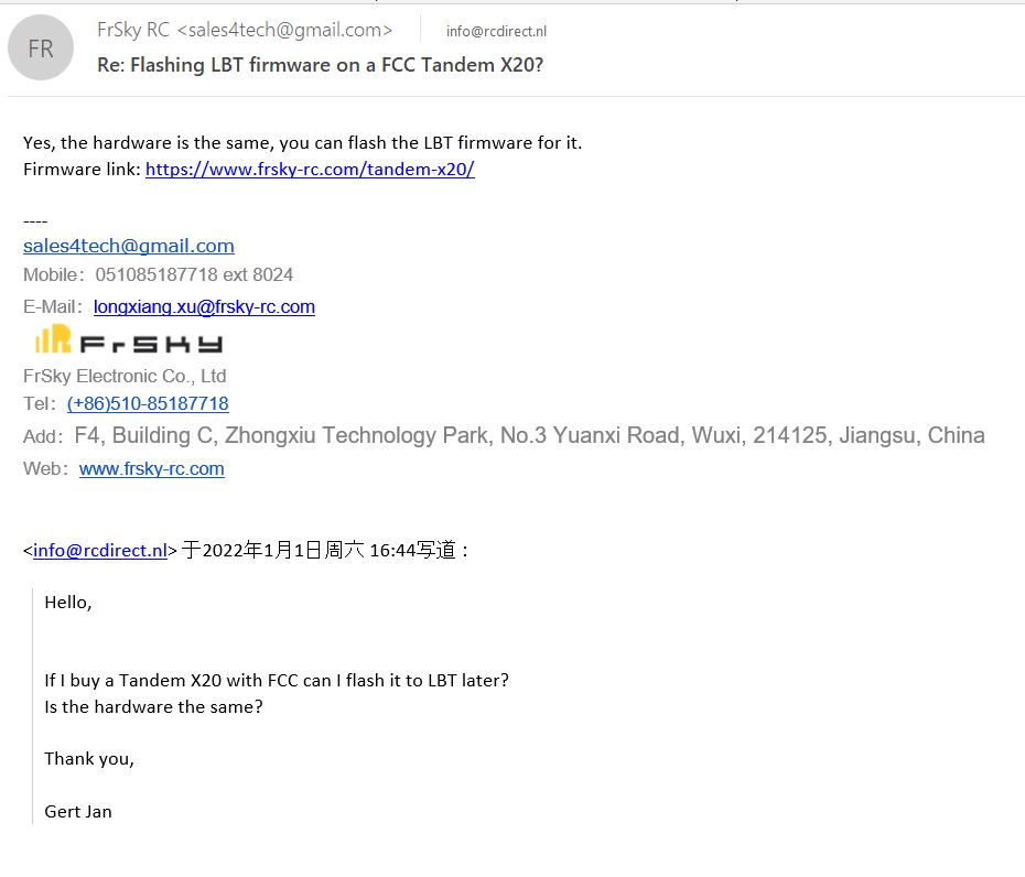

Even terugkomen op het FCC en LBT verhaal.
Ik heb Frsky de vraag gesteld of de hardware gelijk is omdat de frequentie op de 900 Mhz band iets verschilt.
Mijn vraag:
Hello,
If I buy a Tandem X20 with FCC can I flash it to LBT later?
Is the hardware the same?
Thank you,
Gert Jan
Het antwoord:
Yes, the hardware is the same, you can flash the LBT firmware for it.
Firmware link: https://www.frsky-rc.com/tandem-x20/
Mogelijk krijg je straks weer een email ;-)
Heb de vraag voorgelegd vorige week, het werkt, maar is niet optimaal.
Beter is om direct de goede zender te bestellen met de juiste antennes, en als je dan toch een FCC radio koopt dan ook de EU handle mee te bestellen.
Zit toevallig net in een skype meeting met hun, nog even over gehad.
Als je naar de golflengte kijkt en de antenne dan is het verschil echt minimaal.
Je SWR zal niet optimaal zijn maar tja, hoe goed zal die zijn met een fabrieksmatige simpele antenne?
En het geldt alleen als je 900 MHZ gebruikt, voor 2,4 werkt alles gewoon zoals altijd.
Er zijn hier in de buurt wat mensen die op de US vliegbasis werken, hebben een FCC zender en enkele hebben er LBT op gezet, 2 mensen gebruiken een Jeti, ook 900 mhz en die hebben er geen problemen mee.
Je zou dan ook de ontvangers niet kunnen gebruiken omdat die hetzelfde probleem hebben.
GJ

Daarom het kan wel, maar is niet optimaal. ze verkopen niet voor niets afgestemde antennes.
(wordt ook aanbevolen door Frsky)
Voor een ontvanger is de SWR niet echt kritisch om dat daar geen vermogen in gestopt wordt.. voor een zend antenne wel.
Als daar een te grote mis aanpassing in zit, fikt je eindtrap uit. het is simpel.
Persoonlijk zou ik het niet adviseren, ben zelf ook zendamateur en heb redelijk wat SHF ervaring, ik weet dat het gewoon niet optimaal werkt.
Ik heb zelfs toen ik nog met een X12 werkte een hele berg 2.4ghz antennes gekocht en die allemaal gemeten of ze daadwerkelijk precies resoneren in het stukje waar de zender actief is.
Heleboel van die antennes stonden gewoon halverwege of zelfs naast de ISM band, en daarom ook veel minder goed presteerde in de buitenwereld.
Maar goed, iedereen moet zelf weten of ze een FCC kopen en daarna flashen met LBT ;-)
Voor "normale" Europese mensen is het natuurlijk het beste om LBT te kopen maar er zijn mensen die wedstrijden vliegen of deels in de US, deels in de EU wonen.
Dan zouden die voor het optimale resultaat 2 zenders moeten kopen.
Ik ben zelf honderd jaar geleden radiopiraat geweest en ja, als je SWR er erg naast zit dan fikt de eindtor uit, plus dat je veel storing gaat veroorzaken.
Maar in de 3 meter band (100 MHZ) zit je dan bij een 1/4 golf antenne over centimeters te praten.
Die 1,5 mm in de 900 MHZ band zal geen enorm probleem veroorzaken.
