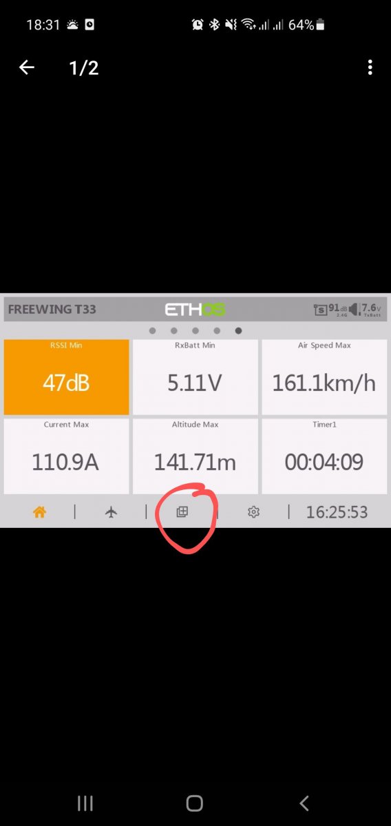

Hans,
Ik zie dat je netjes je gegevens kan aflezen van je scherm!
Wil deze ook zo, zoals max speed en altitude, MAAR voor mij is alles nog nieuw,
net omgeschakeld van Futaba naar FrSky 3w geleden door het uitstellen van een paar maanden van de tx16 heb ik nu de X20 aangeschaft
heb al enkele modellen kunnen programmeren alsook een Glider met speedmode, thermiekmode met verschillende flightmodes, enz...
maar denk dat ik wat theorieën mis van de open Tx.
Wil je me hierbij helpen, hoe ik dit op scherm krijg? :)
alvast bedankt,
Jerre
Als je op onderstaande knopje drukt kun je schermen bijmaken en widgets toevoegen.

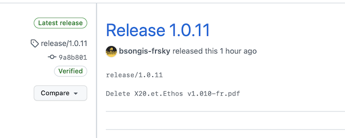

vers 1.0.11 kandidaat 4 geïnstalleerd
ondertussen is de last release geboren!

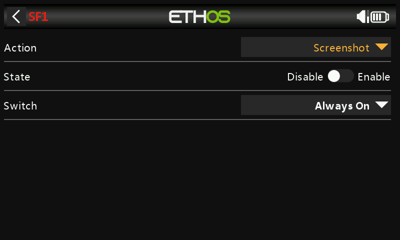

@timmybeetle , hoe krijg je zulke mooie printscreens van het display van de Tandem?
GJ
Hallo GertJan
Handleiding lezen ha ha
X20/X20S and Ethos v1.0.10 User Manual
Action: Screenshot
Will save a screenshot into the location:
SD Card (drive letter)/screenshots/
Blz 105
Groet Hans
