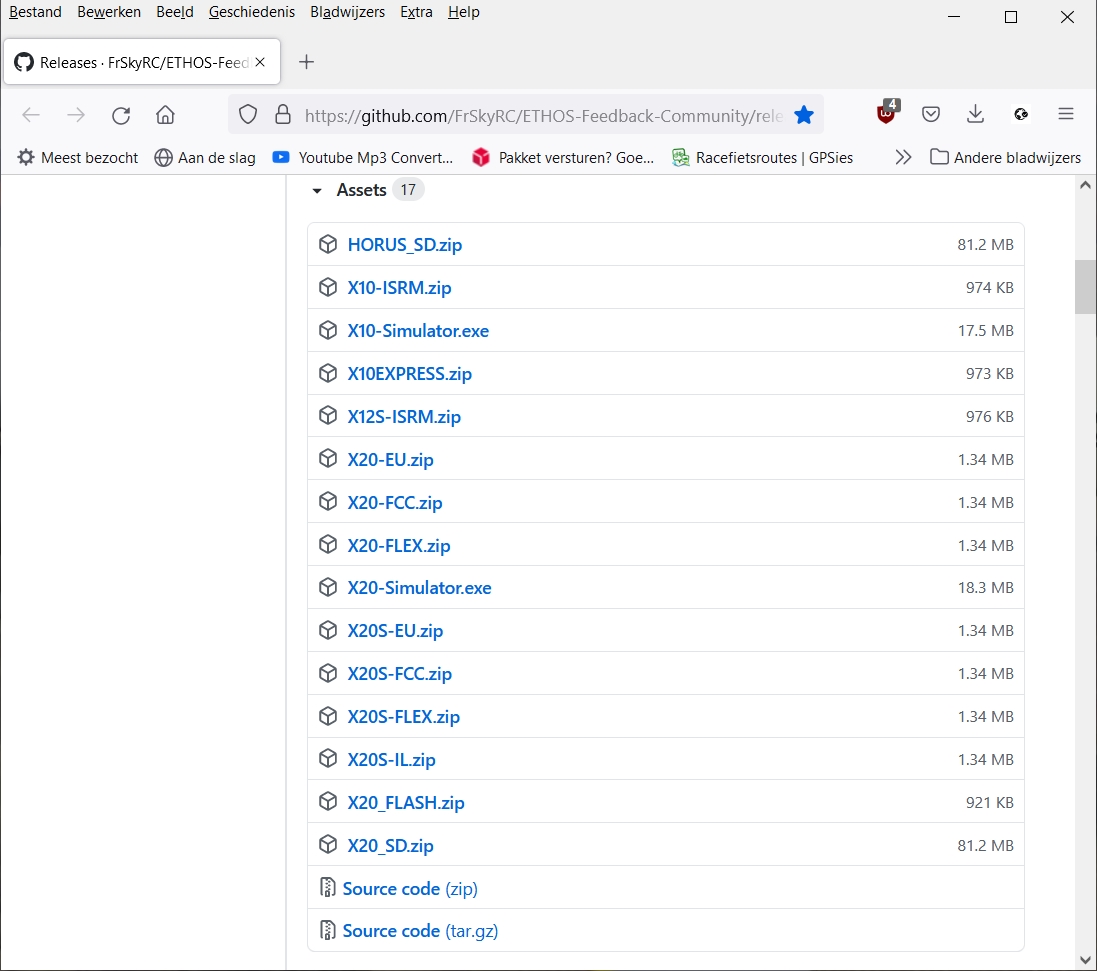

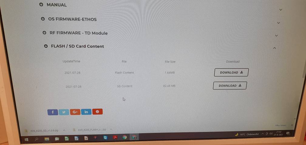

Ik heb via de site dit
Nu heb ik de bovenste in de map gezet waar ik NIET m'n firmware flash.
De onderste heb ik juist wel in die map gezet. Ik vind dit stukje best verwarrend.

Ik heb via de site ditBekijk bijlage 455287

Hoezo verwarrend?
De bestanden zeggen het al toch?, Flash content (kleinste bestand komt op de flash drive in je TANDEM)
En SD content komt op je SD kaart ( grootste bestand dus op je SD kaart in je TANDEM)
Zou hem gelijk maar naar versie 1.0.11CD3 flashen, werk zelf daar nu ook mee.
Groet Hans

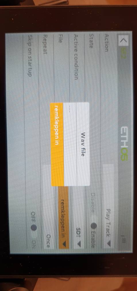

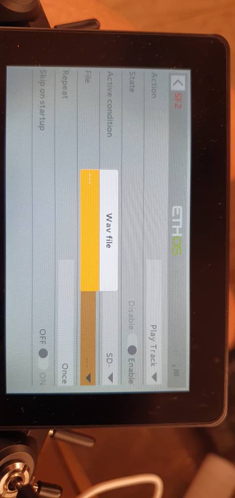

Ik kan alleen nog steeds niet een track afspelen met bijvoorbeeld een logische schakelaar.
Ik zie alleen:
Nu heb ik met dat programmaatje een stem gemaakt en staat er een bestand bij wav:
Super gelukt zo! Een leerzame avond[emoji56]
