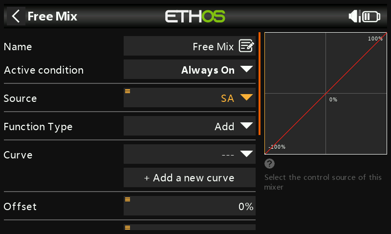

MANIER 1
1. Freemix aanmaken
2. Source is de schakellaar die je wilt gebruiken om het kanaal aan te sturen.
Let wel op dat nu een 3 standen schakellaar zorgt voor 3 positities op je servo.
-100% / 0 / +100%
(Beter is een 2 standen schakellaar, die schakeld dan tussen -100 en +100%)

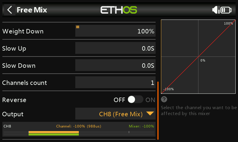

Channel count: 1 (maar 1 servo)
Output: Het gewenste kanaal, in dit geval kanaal 8

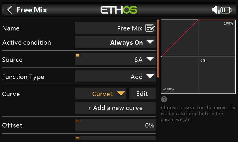

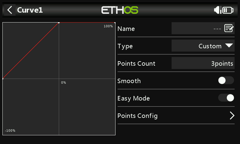

MANIER 2
1. Freemix aanmaken
3. Een Curve aanmaken, 3 positities.. waarvan de punt 1 -100% is en punt 2 en 3 +100% zijn.
De 3 standen schakellaar gaat dus over die 3 punten heen waardoor je op de output nu maar 2 uitslagen krijgt
Bij schakellaar "dicht" -100% en bij mid en hoog +100%

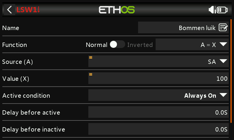

MANIER 3
Dan is er nog een optie om met een logische schakellaar te werken.
Die kijkt of de schakellaar in een bepaalde positie staat en is dan actief.
Die logische schakellaar gebruik je dan als source in je mixer.
Functie A=X
A = Source (SA)
X = is de waarde waarmee je A wilt vergelijken
Als die 2 condities matchen dan is die functie geldig/actief

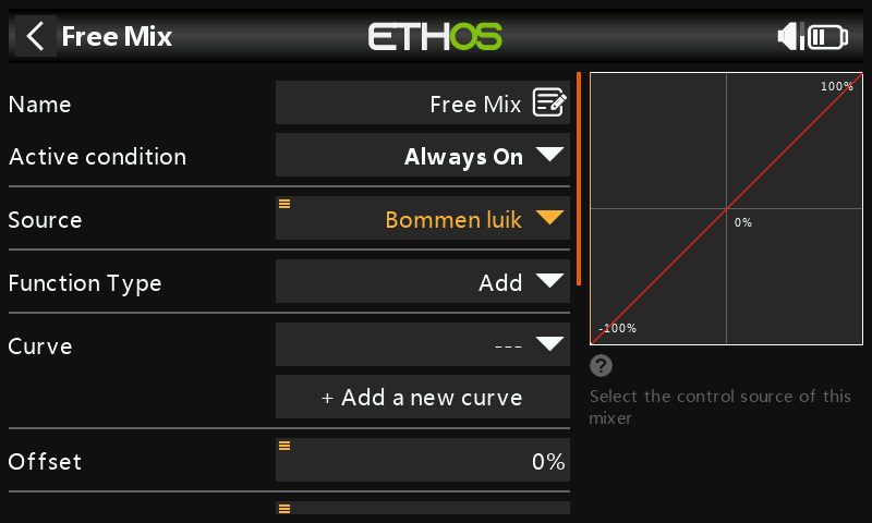

Logische schakellaar aanmaken met de schakellaar die je wilt gebruiken:
Logische schakellaar is dat LSW1 alias (Bommen luik)
In je mixer LSW1 alias (Bommen luik) als source gebruiken.

MANIER 1
1. Freemix aanmaken
-100% / 0 / +100%

MANIER 2
1. Freemix aanmaken
Bekijk bijlage 455160
Bekijk bijlage 455161
MANIER 3
Functie A=X
A = Source (SA)
Bekijk bijlage 455162
Bekijk bijlage 455163

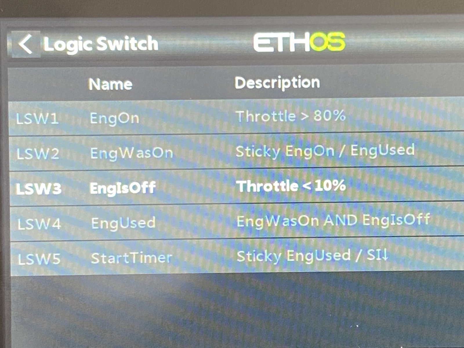

Vanmiddag wat geprobeerd met de Logic Switches.
Ik wil op m'n glider een timer starten als ik het gas dichttrek. Ik kwam tot het volgende maar vraag me af of het niet sneller/korter kan......
