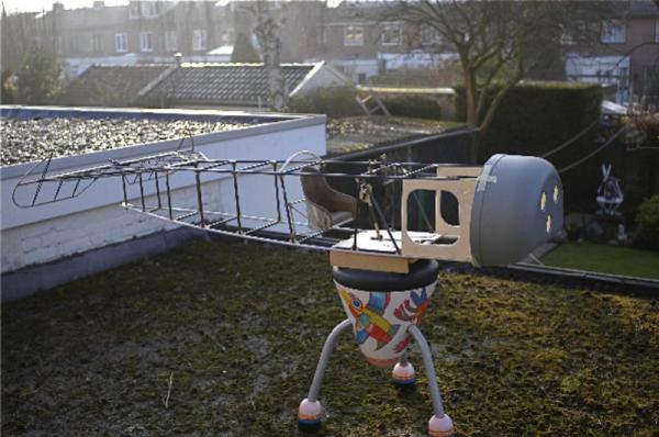

Nou hier dan een foto van het geheel met een paar plakbandjes vast gezet.
Groet Jan.

Ziet er mooi uit daar op dat dak. Als je er nu effe bij gaat staan hebben we een mooie referentie hoe groot hij lijkt. ;)
Groetjes,
Gerald
Volgens mij heeft hij de verkeerde tekening gebruikt......:cool:
full
't zal toch niet.....................:hammer:
Groet Peter.......:D

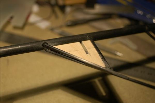

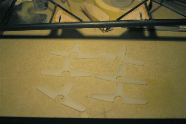

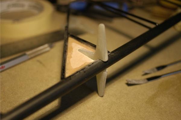

Hier een paar foto's van de hevels van het hoogte roer, heb het gemaakt van print plaat, drie laagjes op elkaar geplakt met epoxy.
Als je met dit materiaal gaat werken zorg dat je genoeg zaagjes in huis hebt,
Je zaagjes lijken wel op te lossen met dat materiaal...:mad:

Direct een mooie versteviging.

Aan schuren en verlijmen met epoxy.

Zo moet het gaan worden, wacht nog even met vast lijmen, moeten nog gaatjes in en moet er ook nog een maken voor het richting roer.

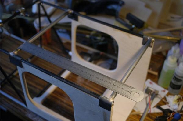

Hier de bevestigings plaatjes waar ik de struts op ga hard solderen.
De struts maak ik van RVS 10x0.5, zet er nog hout op om ze in model te krijgen.
Groet Jan.

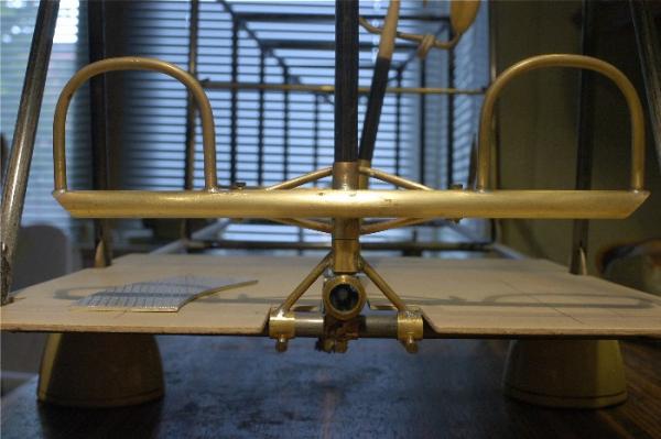

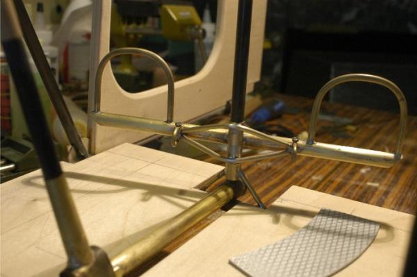

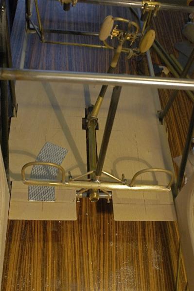

Een paar foto van de voetbesturing van het richtingroer.
Groet Jan.

Jan,
worden de controls ook werkend?
Je bent weer lekker bezig! Komt die turbine tenminste ook weer in zicht!
Mooi zeg, dat ding kan straks echt door een mini piloot berstuurd worden....enig idee hoe je dát op gaat lossen?? :D
Grt,
Gerald
Ben de kat van de buren aan het trainen... maar het wil nog niet echt lukken..:mrgreen:
Ik ga de boel aan mijn servo's koppelen.. en die piloot daar had ik mijn ideeën al voor maar dat zien jullie dan wel weer.
Groet Jan.
