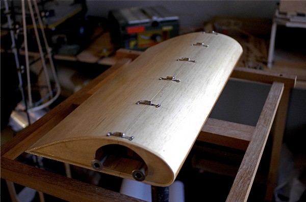

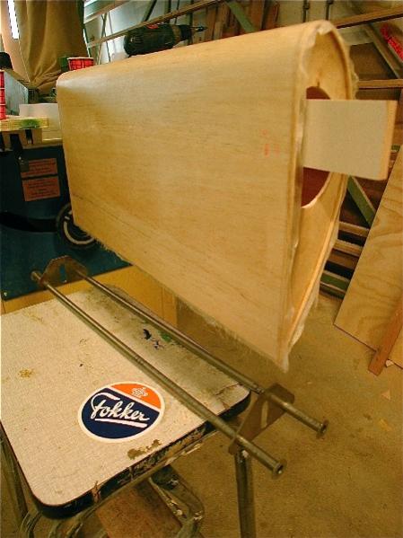

    Hier een paar foto's van de vleugel tussen de wielen.
    [​IMG]
    [​IMG]
    Glasmatje er om heen om het wat sterker te maken, morgen even schuren en twee keer met G4 afsmeren en kan dan in de grondverf.

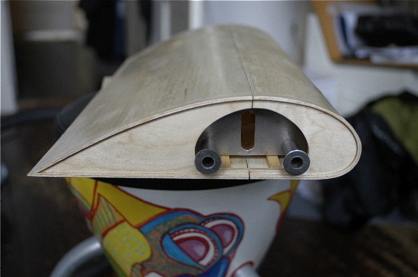

    In de grond staat hij nog niet, wel in de G4.
    Vanmiddag even bij mijn Buddy geweest om het hem te laten zien, anders krijg ik weer te horen van hem dat ik nooit iets laat zien ..;)
    [​IMG]
    [​IMG]

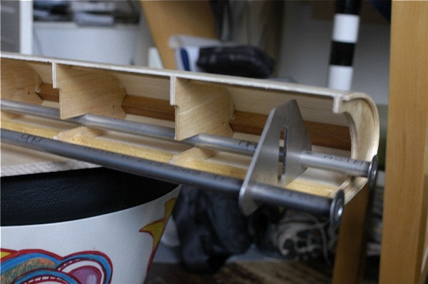

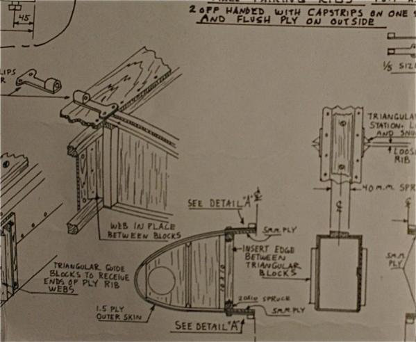

    Heb de vleugel deelbaar,als er wat stuk gaat hoef je niet alles te slopen maar kan je op deze manier de boel demonteren om er bij te komen.
    Is ook wel wat voor de D7 bouwers, er waren type die een deelbaar ondervleugel hadden, bij de D7 maar ook de D8.
    [​IMG]
    Deze tekening laat zien hoe de twee delen gekoppeld worden.

    Heb de koppel stukjes gemaakt voor de vleugel tussen de wielen.

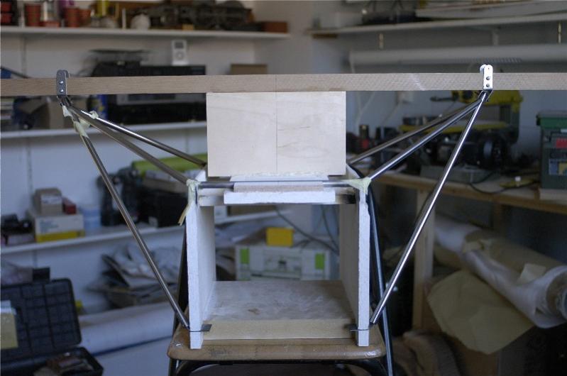

    Even toch niet met de onder vleugel verder, maar met meerdere dingen zoals de vleugel op tekening aan het zetten en de vleugel struts gemaakt, moeten alleen nog Hard gesoldeerd worden.
    [​IMG]
    Heb een frame gemaakt van brandvertragend materiaal met de zelfde maatvoering als het frame van de D8, kan hier lekker de brander op zetten om het flink heet te maken.
    De struts zijn van RVS 10 mm rond en met een wand dikte van 0,5 mm.
    Groet Jan..:bye:

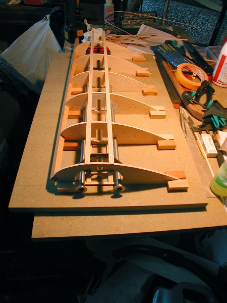

    Ja dank je Teus, dat hij deelbaar was is ook omdat er modellen waren bij de de D8 maar ook bij de D7 waar er een benzine en olie tank in zat.
    Het voordeel hiervan was dat als de kist beschoten werd en de brandstof tank geraakt werd en in brand vloog dat de piloot niet geroosterd werd maar de vlammen onder de kist door gingen.
    De vleugel tussen de wielen is origineel ook geen dragende constructie maar om de kokerbalk heen is gebouwd.
    [​IMG]
    Foto even gebruikt van Achim die fokkers bouwt schaal 1/1.
    Zie deze link. Alte News
    Jan.
